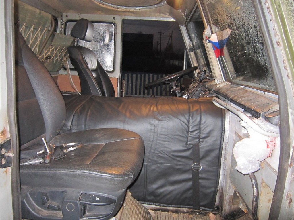

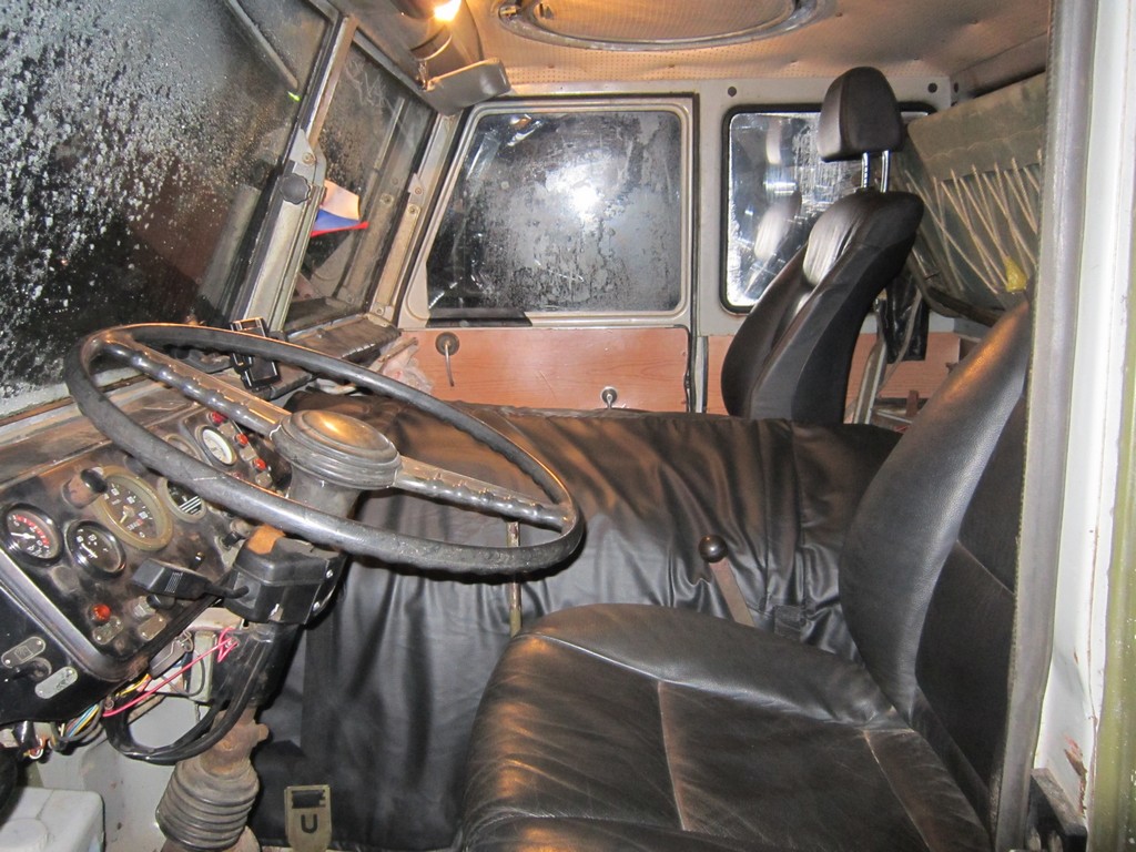

Re: STAR-66
примерка утеплителя капота.
оказался как раз в цвет сидений.

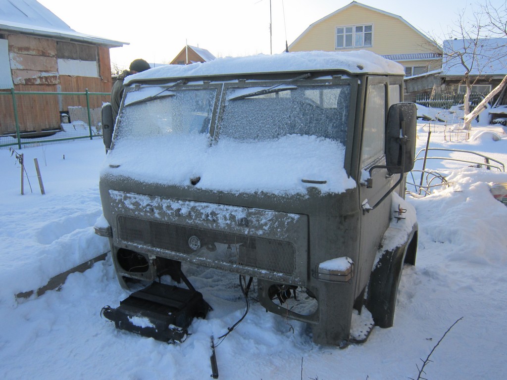

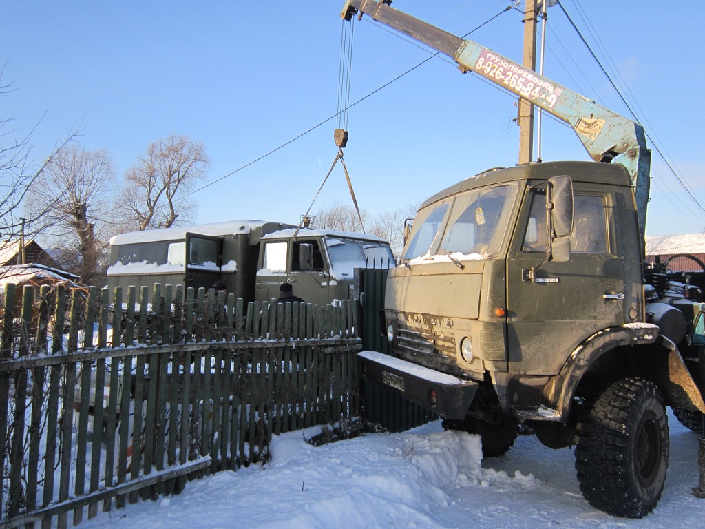

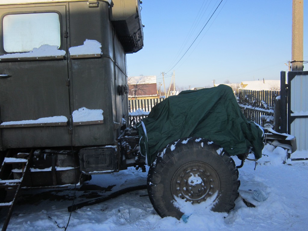

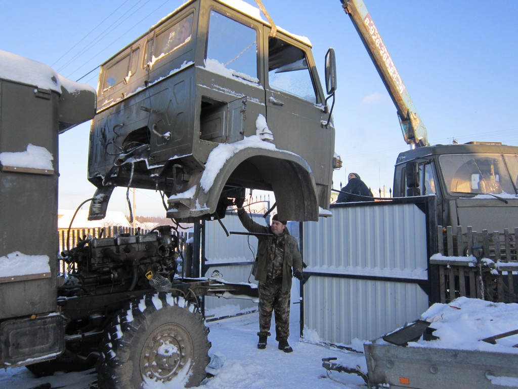

Re: STAR-66
По дороге на новогоднюю встречу случилась неприятность ( ну если это можно так назвать) .
На МКАДе в районе Молодогвардейки произошёл аварийный выброс масла на дорогу , и мотор "славил клина" .
Причиной сего действа стал резиновый маслопровод КАМАЗ на манометр давления масла , купленный в Железяке , который разбух и сполз со штуцера , как выяснилось на штуцере не было "ёлочки".
Первичная диагностика показала провёрнутые 2 передних коренных вкладыша , вкладыши пригорели к шейкам колена.
Поразмыслив немного о вариантах выхода из сложившейся ситуации , принял решение снимать мотор .
На данном авто предусмотрен демонтаж двс без снятия кабины ,все детали трансмиссии установлены на выдвижном подрамнике.
Но при ближайшем рассмотрении решил что снять кабину будет проще , чем ломать пальцы ползая под машиной .
Процесс пошёл...
Процесс пошёл...

Женя, ну е-мае, Клис мне рассказывал, что 2-го января к тебе на снятие кабины, а ты...
Соболь 4х4
Соболь 4х4
Re: STAR-66
MrBullyDouzer писал(а):Женя, ну е-мае, Клис мне рассказывал, что 2-го января к тебе на снятие кабины, а ты...
сдаётся мне это игра в испорченный телефон ....,
я собираюсь 2-3 снять мотор ,
- MrBullyDouzer
- Сообщения: 929
- Откуда: Moscow
Re: STAR-66
harli писал(а):MrBullyDouzer писал(а):Женя, ну е-мае, Клис мне рассказывал, что 2-го января к тебе на снятие кабины, а ты...
