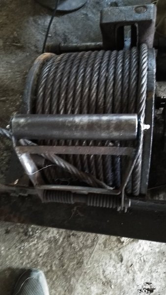

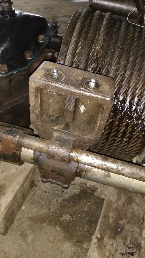

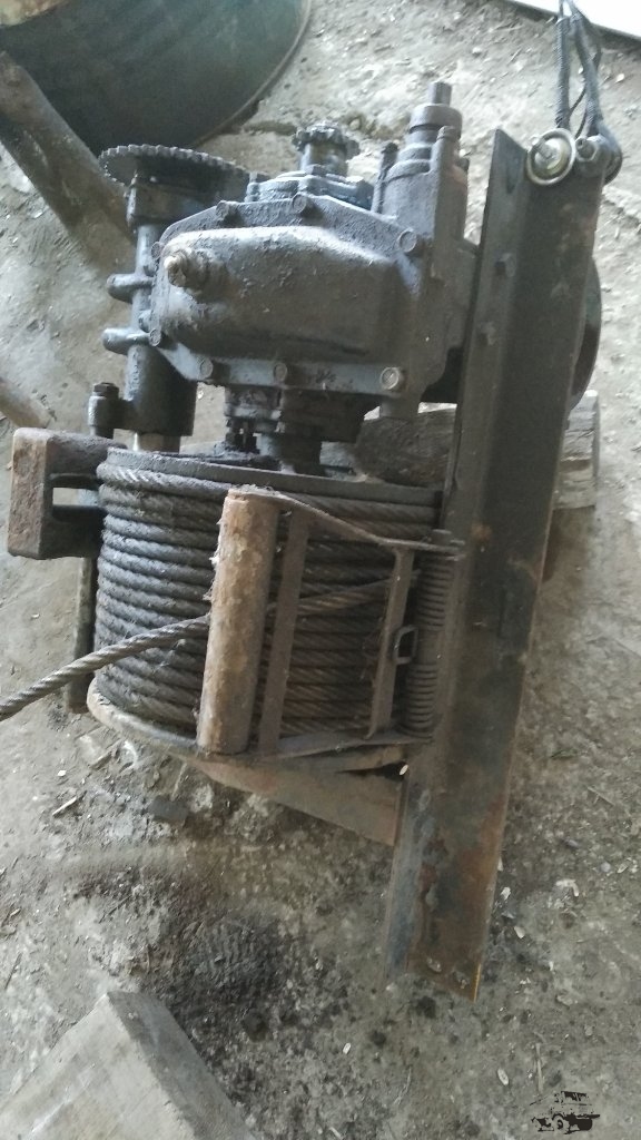

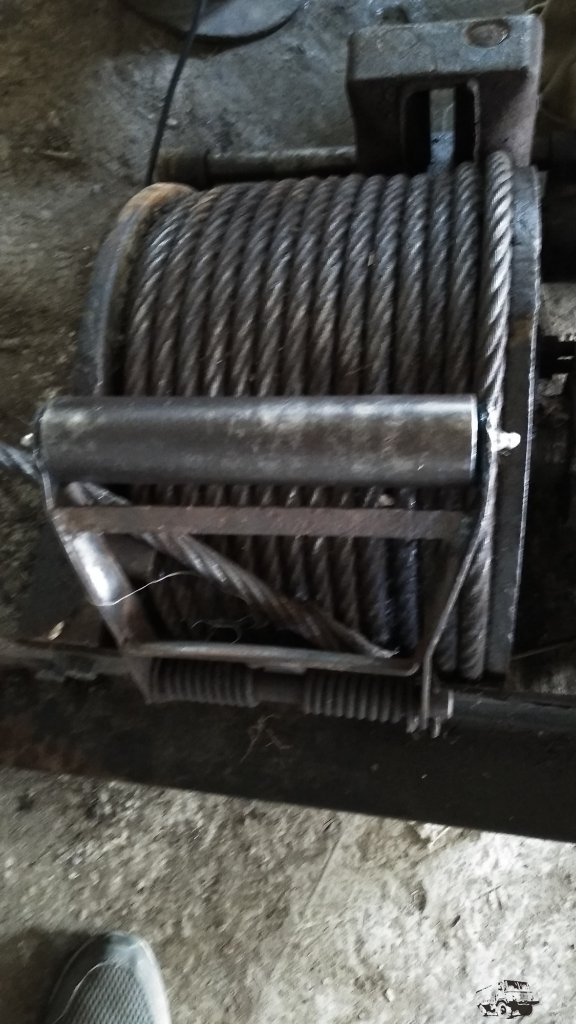

Сегодня этот узел будет собран.

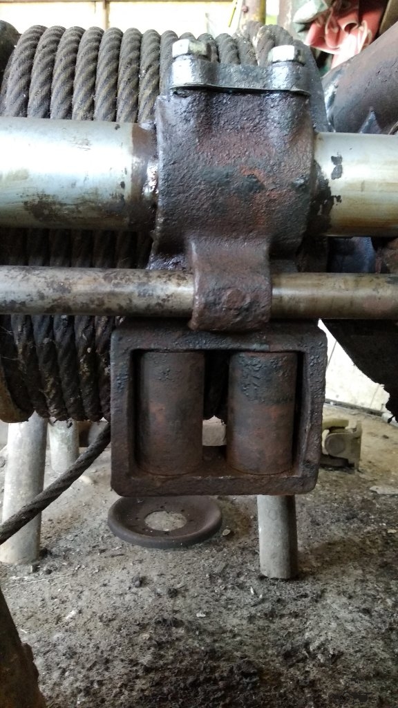

Не нашёл как смазываются ролики тросоукладчика. Ролики стоят в глухо залитом корпусе. Пока разработали по месту. Крутятся.

Камазовский "лебедь" тяжеленный, но конструктор классный.. Один троссоукладчик- шэдэвр :shock: 8) Сергей, с тебя видео лебёдки в работе во всей красе ? ) :shock: :idea:
Сообщения: 4411
Б-эшка (кабриолет из Крыма)
[ref]л-т[/ref], сколько метров троса на катушке ? Как-будто бы больше 50-ти метров ?

Сообщение л-т »
Много. Пишут, что 86м при выдаче назад.

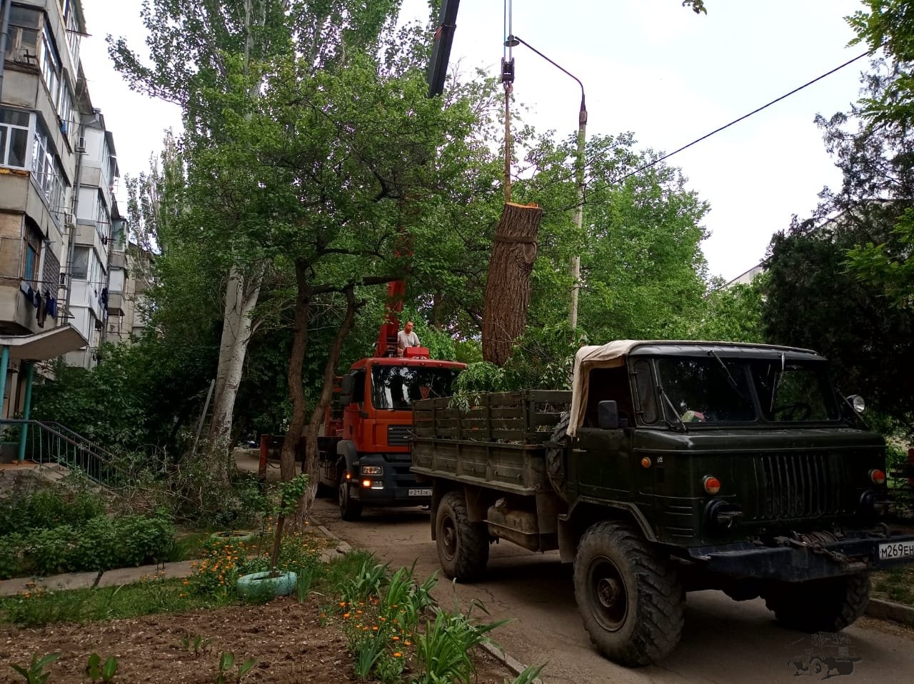

Пока занимались отквашиванием закисших частей смотались в помощь, спилили сухую иву.

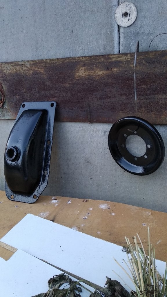

Покрасили остатками краски.

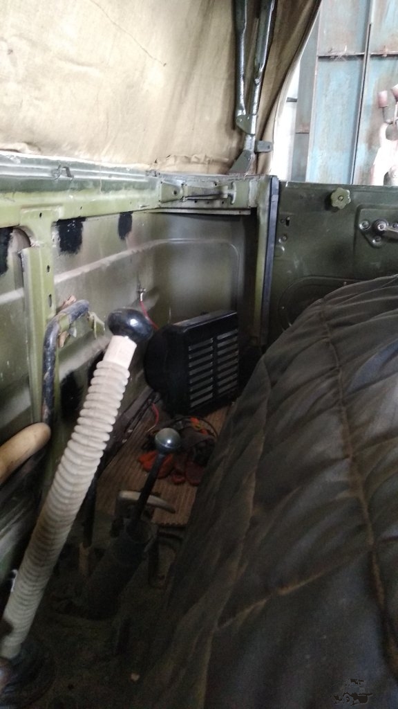

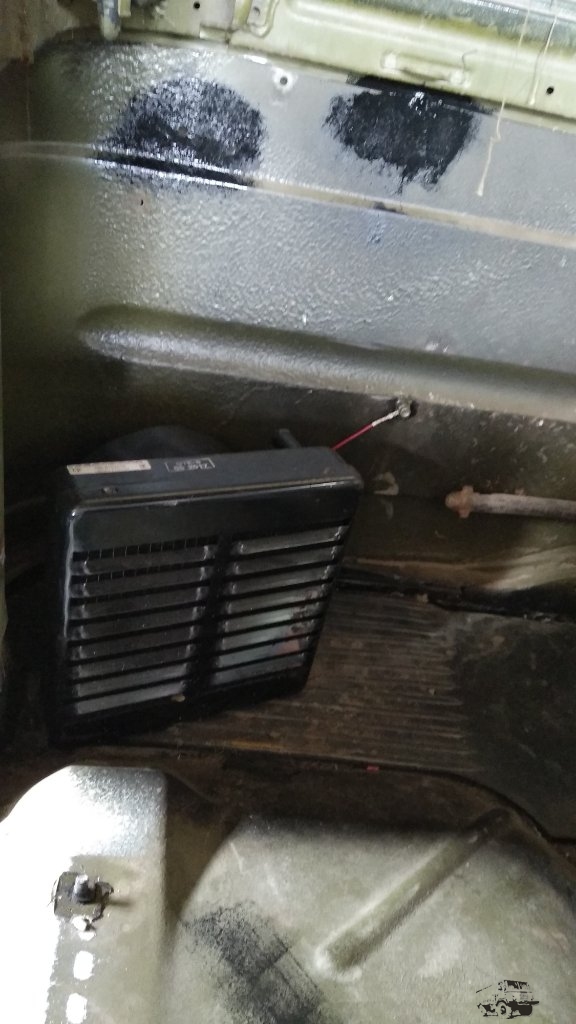

Сообщение л-т »

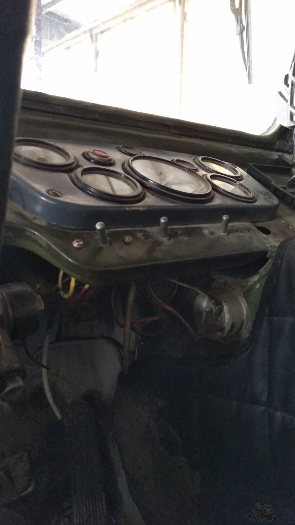

Подключил электричество к доп.печкам на отдельный включатель.

Сообщение л-т »

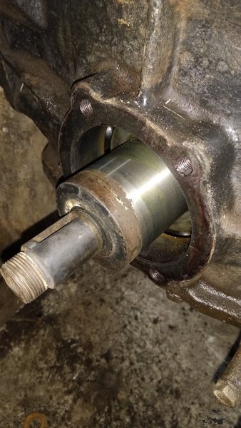

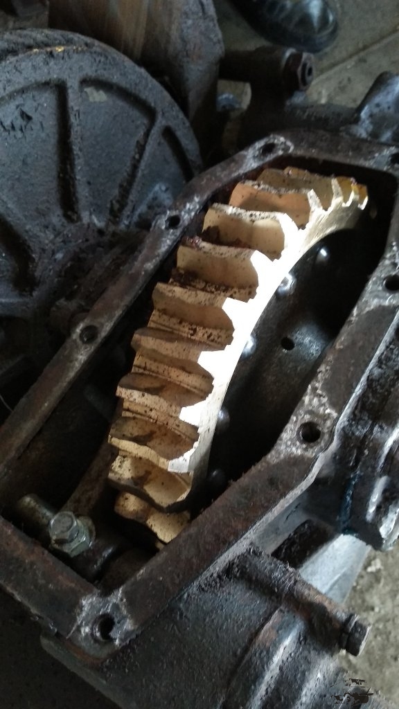

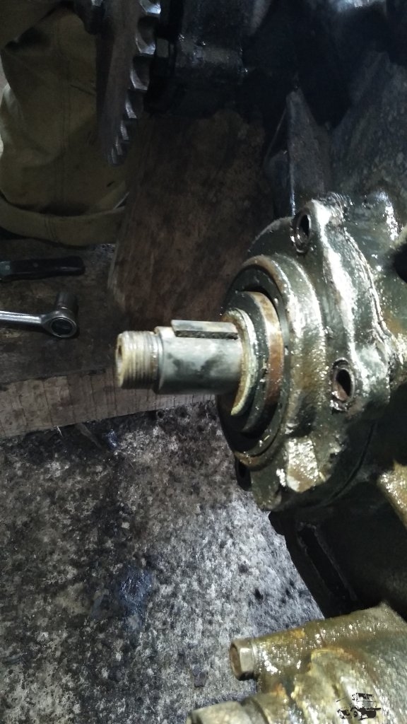

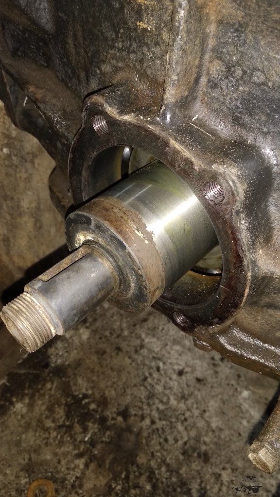

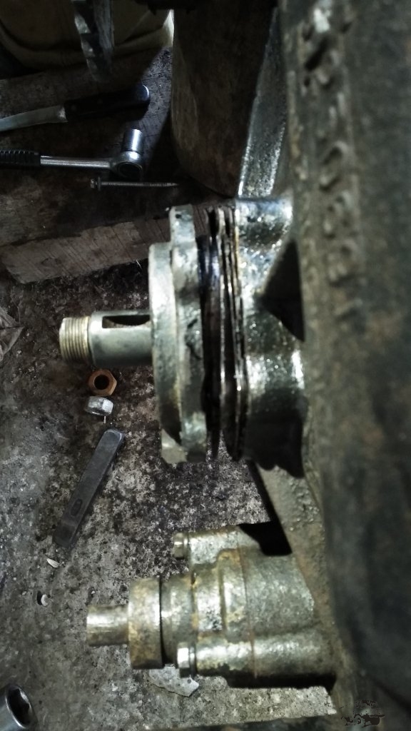

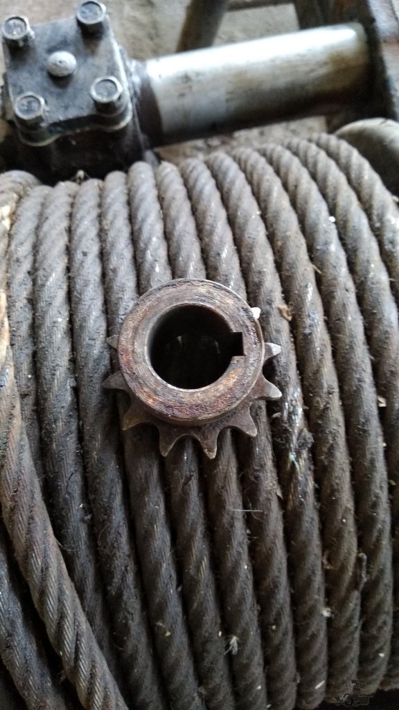

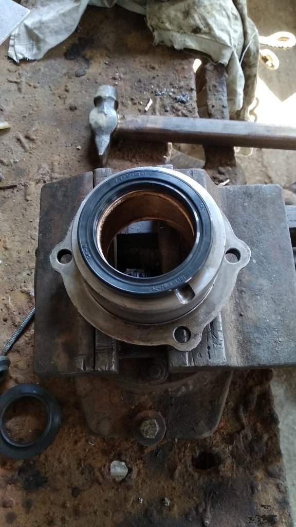

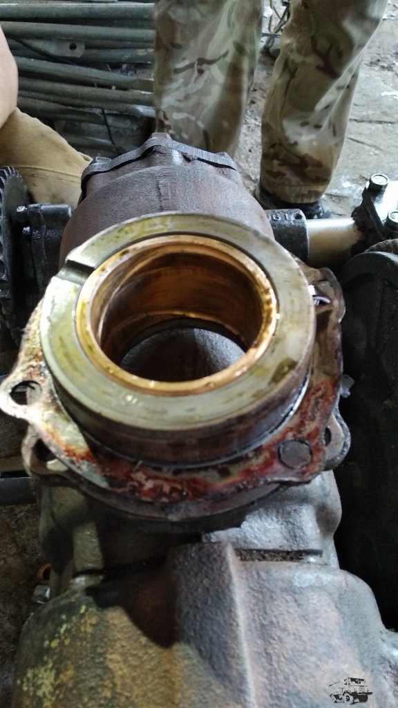

Маленькая звёздочка на шпонке и букса плотной посадки. Еле вытащили. Сальник заменили. Лебёдка без видимых следов износа, можно сказать без видимых следов эксплуатации. Но внутри много грязи, будем вынимать сам червяк.

Сообщение л-т »

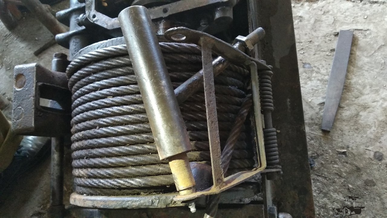

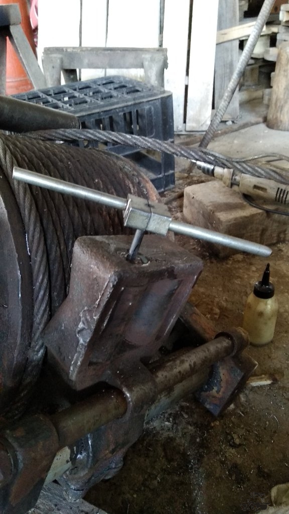

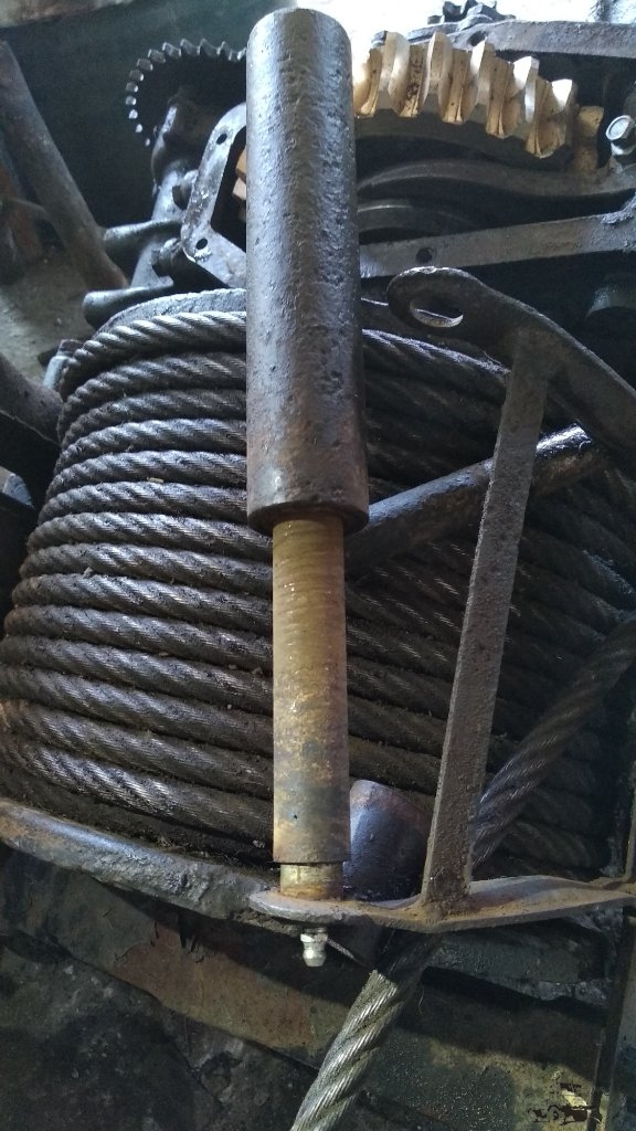

Прижимной ролик тросоукладчика снимали и разбирали очень долго. Думали что отверстия с торцов под маслёнки. Повозмущались, за их отсутствие. Но оказалось, что отверстия глухие, для выпрессовки торцевых заглушек. Думаем в дальнейшем засверлить и всё таки поставить маслёнки, что бы мазалось.

Сообщение л-т »
Так и не понятно, как разбираются направляющие ролики.

л-т писал(а):[post]386369[/post] Думаем в дальнейшем засверлить и всё таки поставить маслёнки, что бы мазалось.
Да .. засверлите и видео уже пора сделать как она в деле .. Ну на умеренный нагрузках :shock: :idea:

Сообщение л-т »
Получилось вот так. Всё крутится, причём там где надо крутится.

А это так и не победили. Засверлили, нарезали резьбу, обратным молотком работали пока руки не отсохли, грели, не пошло даже на миллиметр. Бросил, пусть так работает, сколько той жизни :lol:

Сообщение л-т »
Теперь ролики мажутся.
