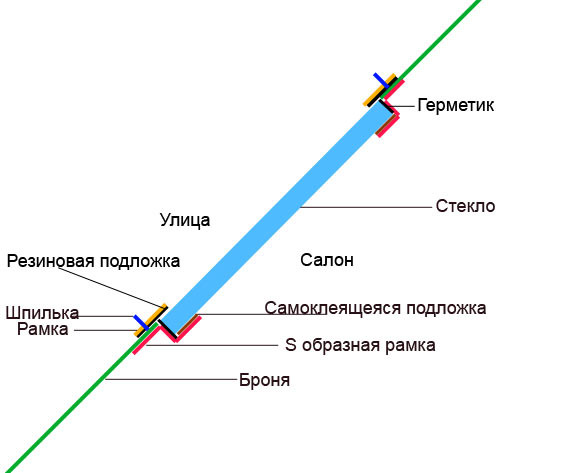

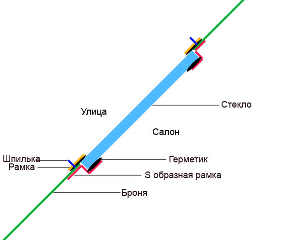

Я вчера звонил Harli, он мне поведал содержательную информацию о технологии вклейки бронированных стекол на автомобили BMW. Переварив информацию, технологию перенес на обновленную схему. Спасибо Жень за ликбез.
Опишу технологию, на схеме на s образный профиль клеится самоклеящаяся вспененная прокладка, на которую ложится стекло. А уже в шов между стеклом и броней заливается стекольный герметик. Таким образом стекло легко будет заменить при нужде. Снаружи стекло дополнительно закрывается рамкой с прокладкой, которая служит декоративной рамкой и предохранителем шва от солнца, и внешних факторов.

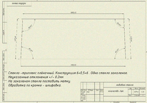

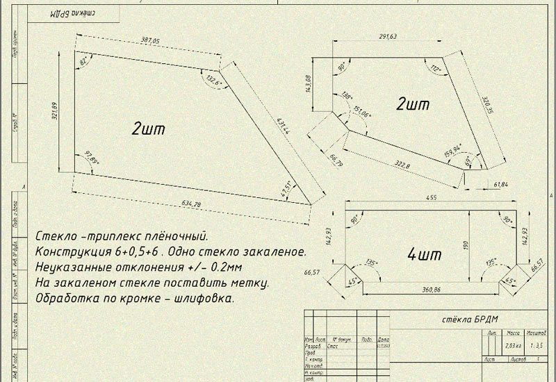

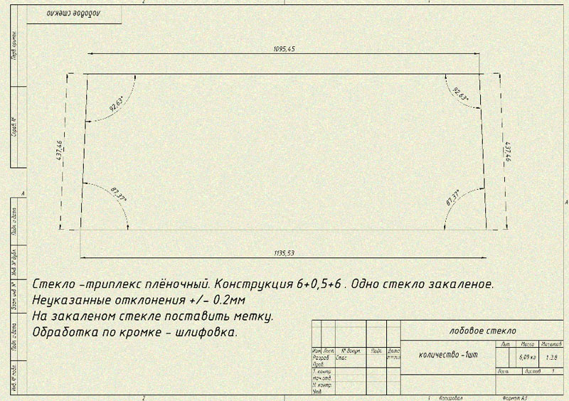

Ребята начертили чертежи стекол, осталось выбрать где изготовить.
Лобовое стекло:
Боковые стекла:

Мака писал(а):Я вчера звонил Harli, он мне поведал содержательную информацию о технологии вклейки бронированных стекол на автомобили BMW. Переварив информацию, технологию перенес на обновленную схему. Спасибо Жень за ликбез.
по поводу самоклеющейся ленты ,номера нашёл их три ,описание отсутствует за давностью лет ,проблема в том что в Москве их нет , при заказе из германии нельзя ошибиться иначе ляжет на склад нелеквидом , после праздников буду трясти дилеров может остались люди которые помнят подробности
Жень чего морочаться, все равно стекло прилипнет по кромке, может шибко не морочиться с материалом, а поставить любую вспененную резину тонкую?

harli писал(а):
Мака писал(а):Отдал заказ на завод, рассчитали, при этом ТЗ 9(девять) стекол обойдутся в 9980 рублей. срок исполнения 12 дней.
На другом производстве, 10300, при условии, что оба стекла будут калеными, срок исполнения 5 дней, оплата только перечислением.
Получил отввет с германии -печалька
цена вопроса примерно 200 р за 11 метров
Указанный п/номер в настоящее время отсутствует на ЦС в Германии.
Сроки поставки временно не определены
вот номер детали 51318222377 , может у кого есть другие каналы поставки з\ч
Спасибо Жень, мы уже тут помозговали, чтобы не заморачиваться, будем клеить целиком, без подложки в случае когда надо будет снять посоветовали это делать струной. Суть подложки в основном амортизация при выстреле и легкость замены битого стекла.
