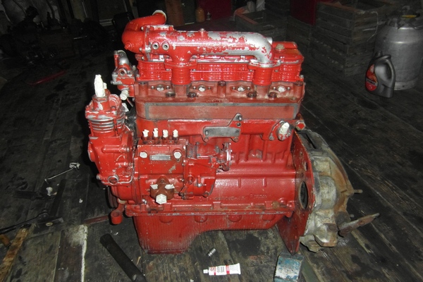

Сообщение WRANGLER »

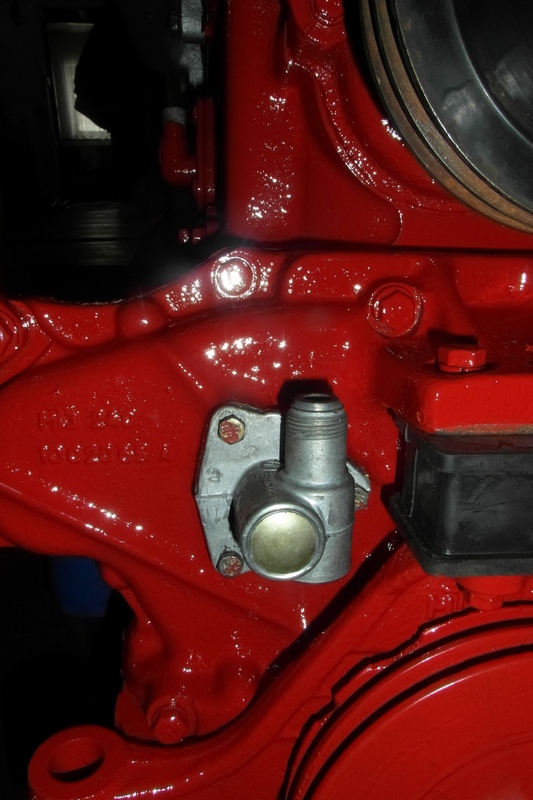

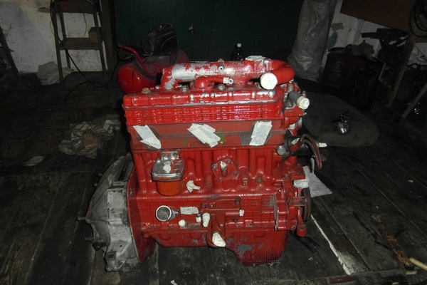

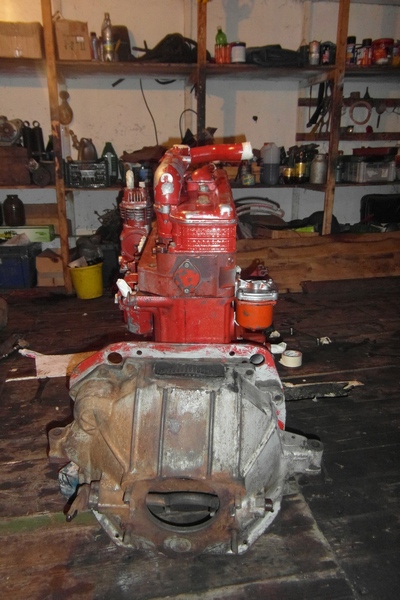

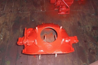

подготовил мотор к покраске.завтра отрегулирую клапана и наверное буду красить мотор и коробку

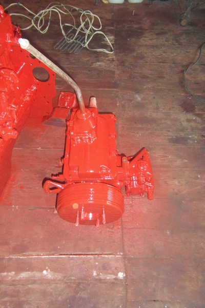

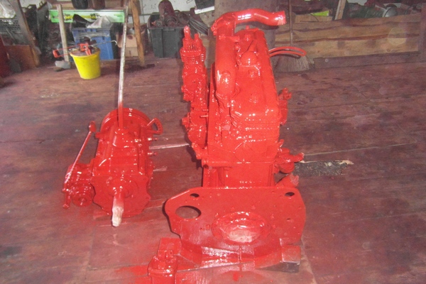

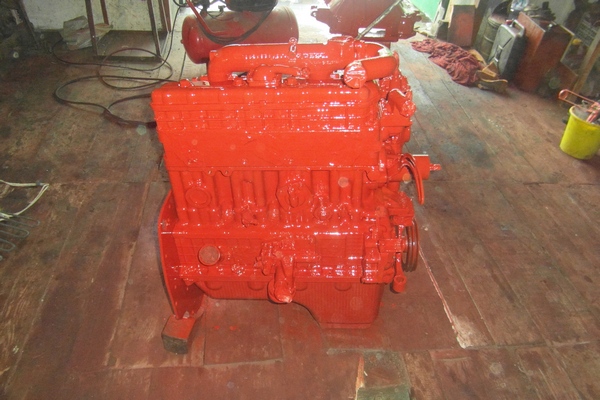

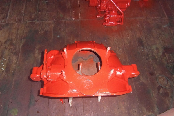

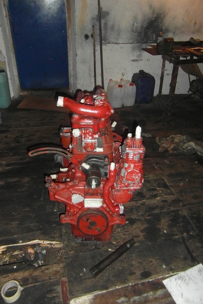

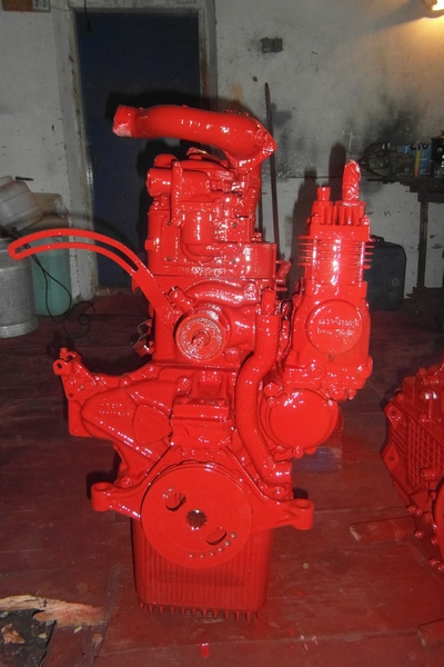

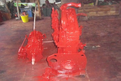

покрасил сегодня мотор,кпп и колокол.денька через три продолжу сборку :D

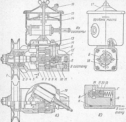

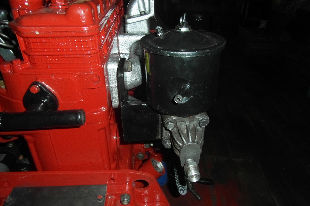

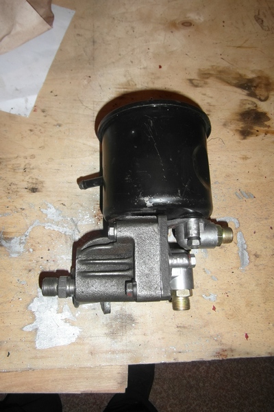

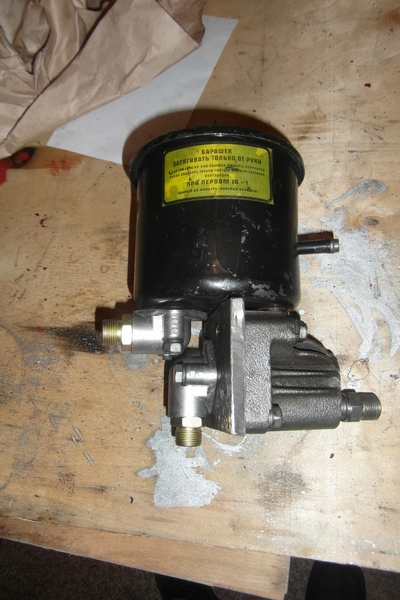

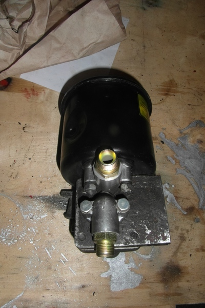

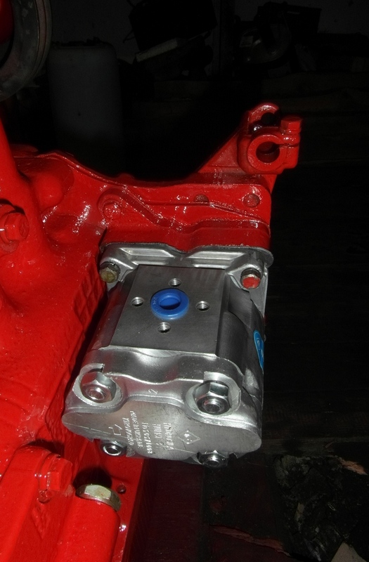

вот что сделал сегодня еще из нового насоса гур :D

Сообщение IVAN 37 »
Молодец,все очень грамотно.я видел НШ уже с клапанами только цену не знаю.
WRANGLER
Сообщения: 1514
Re: шишига 1967 года выпуска
IVAN 37 писал(а):Молодец,все очень грамотно.я видел НШ уже с клапанами только цену не знаю.
клапан ненашол в магазинах,пришлось сделать так,да и покупать бачек гура за полторы тыщи неочень то хотелось :?купил себе нш-16 стоит 1500р

Сообщение IVAN 37 »
У меня НШ 10 стоит и клапанов нет,все напрямую, и что то я не доволен,может конечно уже насос плох,руль туговато.А там внутри клапана шайба стоит ее еще пружина поджимает к крыльчатке ты ее оставил или выбросил?
WRANGLER
Сообщения: 1514
IVAN 37 писал(а):У меня НШ 10 стоит и клапанов нет,все напрямую, и что то я не доволен,может конечно уже насос плох,руль туговато.А там внутри клапана шайба стоит ее еще пружина поджимает к крыльчатке ты ее оставил или выбросил?
у меня там была пружинка поршенек и крыльчатка,что за шайба непойму

Сообщение IVAN 37 »
Я имел ввиду шайбу позиция номер 9
WRANGLER
Сообщения: 1514
IVAN 37 писал(а):Я имел ввиду шайбу позиция номер 9
это диск насоса распределительный такой имеется

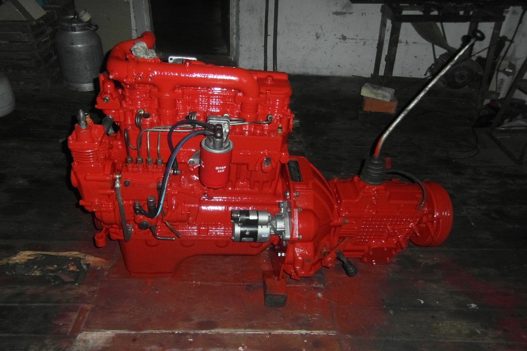

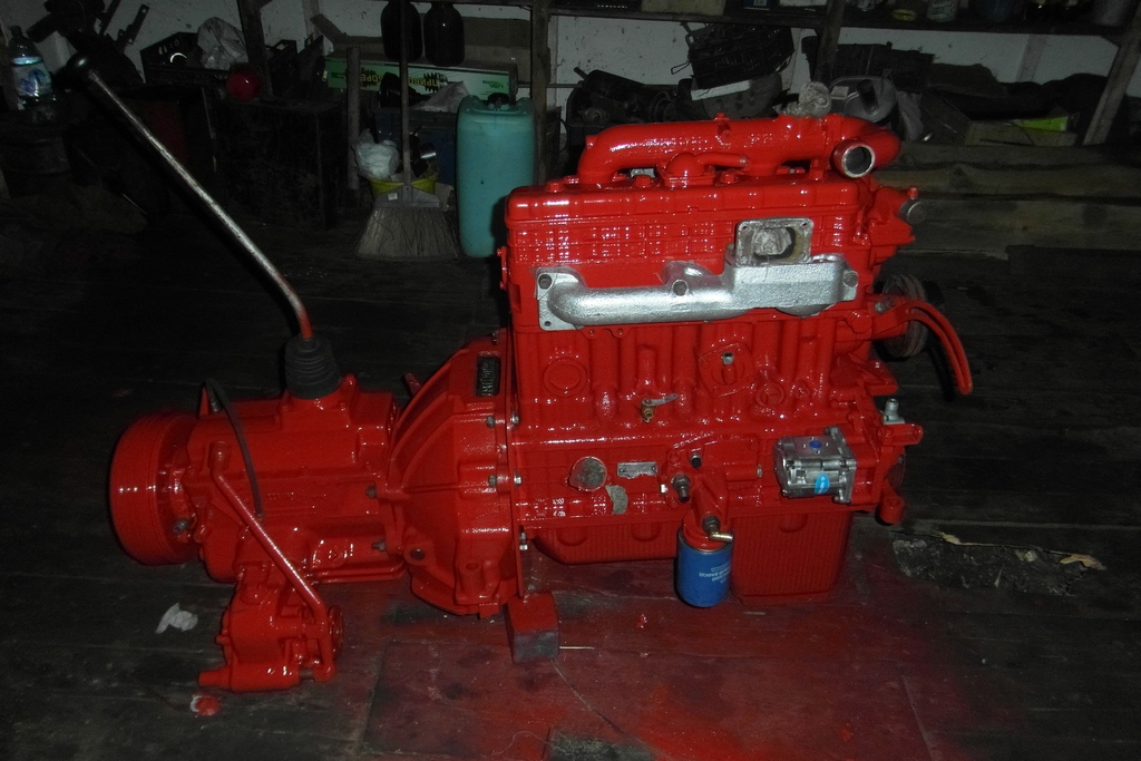

сборка продолжается :D
WRANGLER
Сообщения: 1514

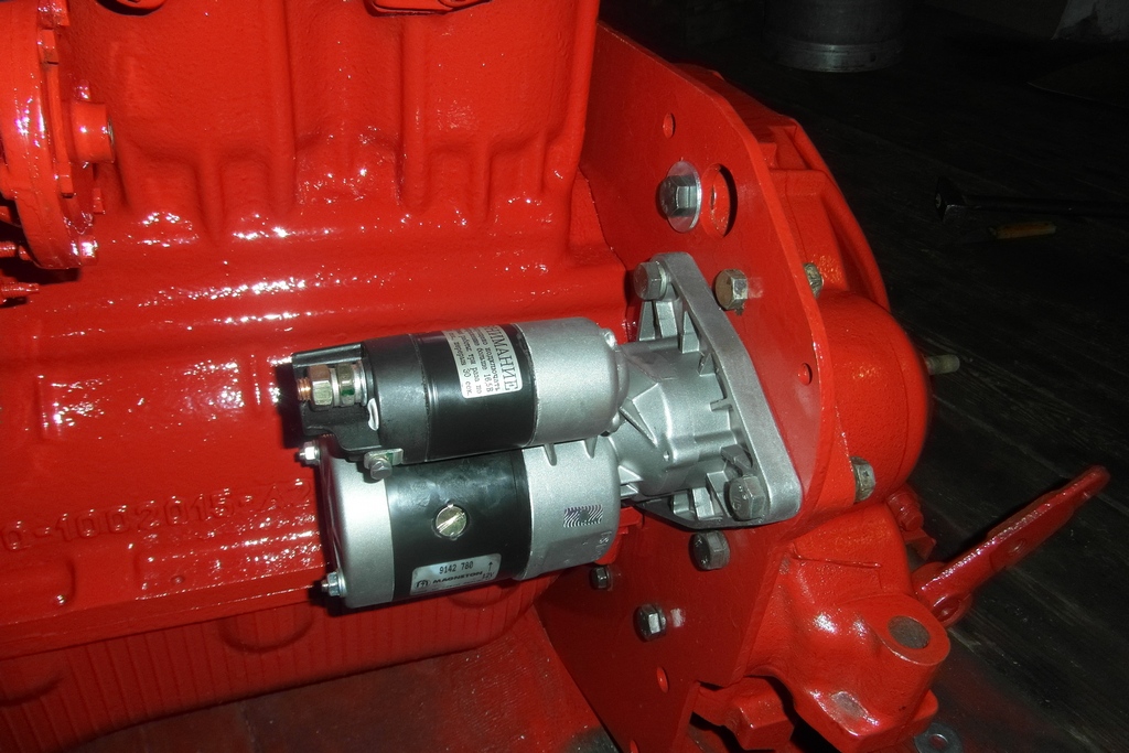

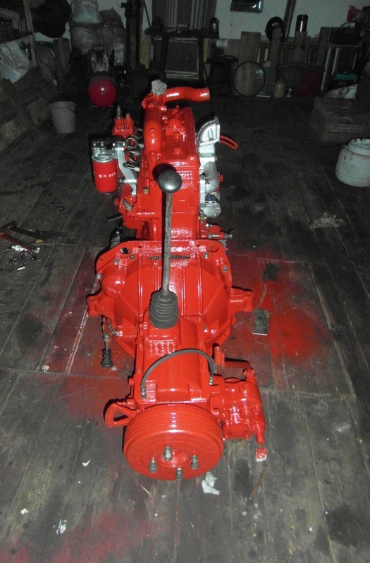

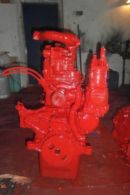

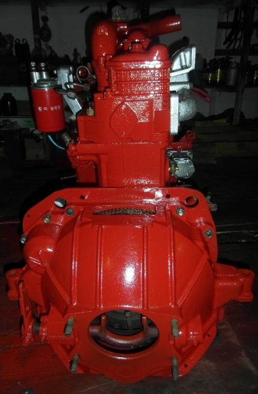

поставил седня сцепление и состыковал мотор с коробкой.кпп села без проблем (первичник укорачивался на 20мм)

Сообщение Andrew-iga »

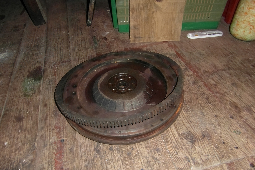

WRANGLER, а у тебя маховик на 6 или 7 болтах крепится к коленвалу? на фото плохо разобрать.
WRANGLER
Сообщения: 1514
Andrew-iga писал(а):WRANGLER, а у тебя маховик на 6 или 7 болтах крепится к коленвалу? на фото плохо разобрать.
на 7 восьмой штифт

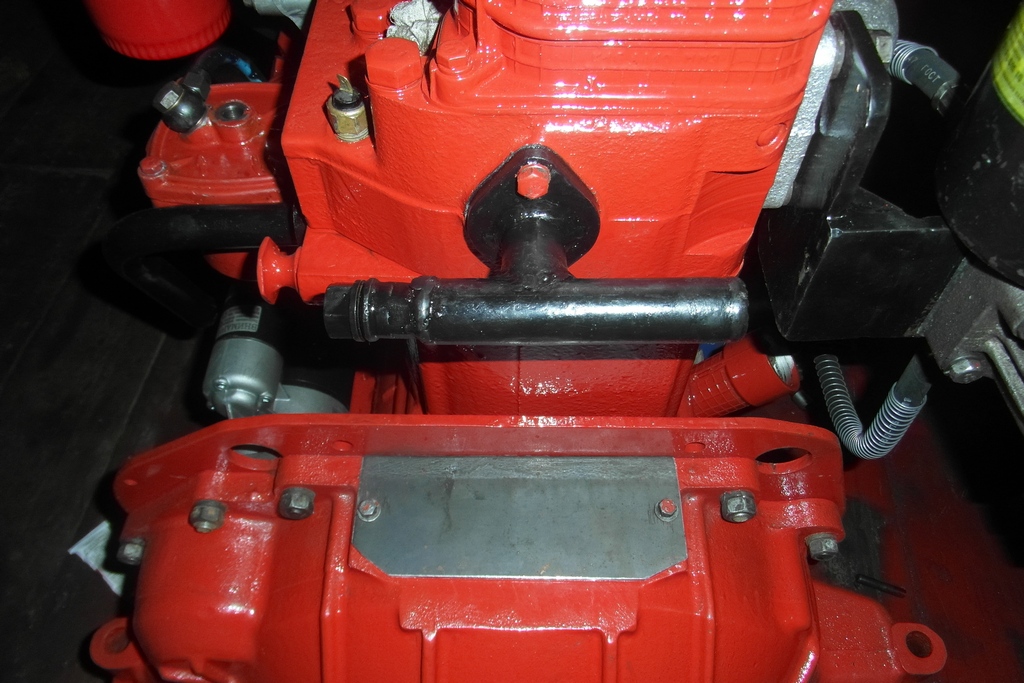

сборка породолжается,сегодня целый день провозился с подгонкой кронштейнов и трубок и последующей сваркой,грунтовкой.

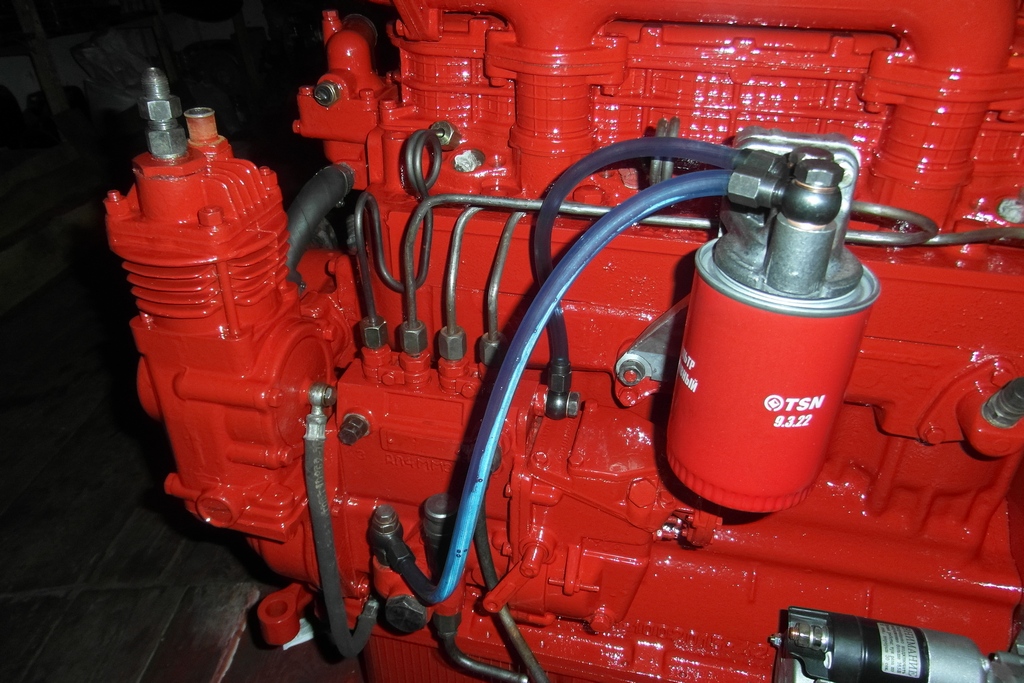

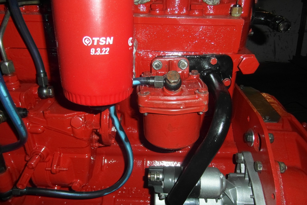

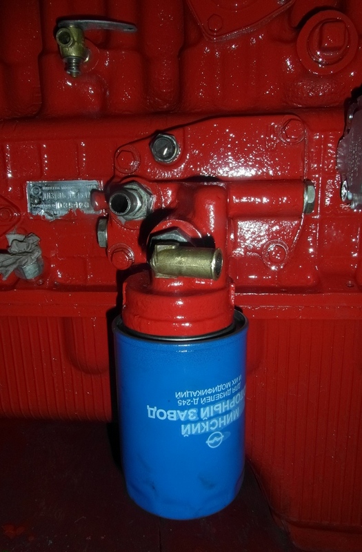

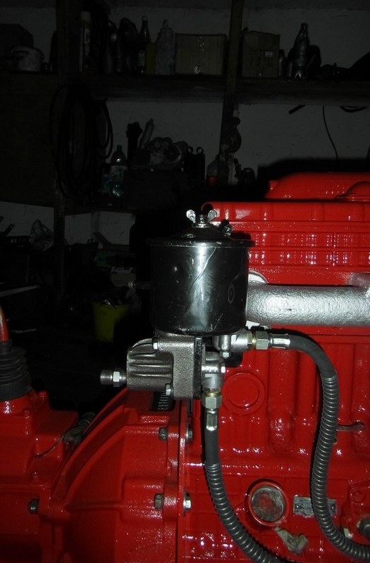

занимался сегодня вот чем,прикрепил бачек гур к блоку,прикрутил кронштейн фильтра и сам фильтр.......
