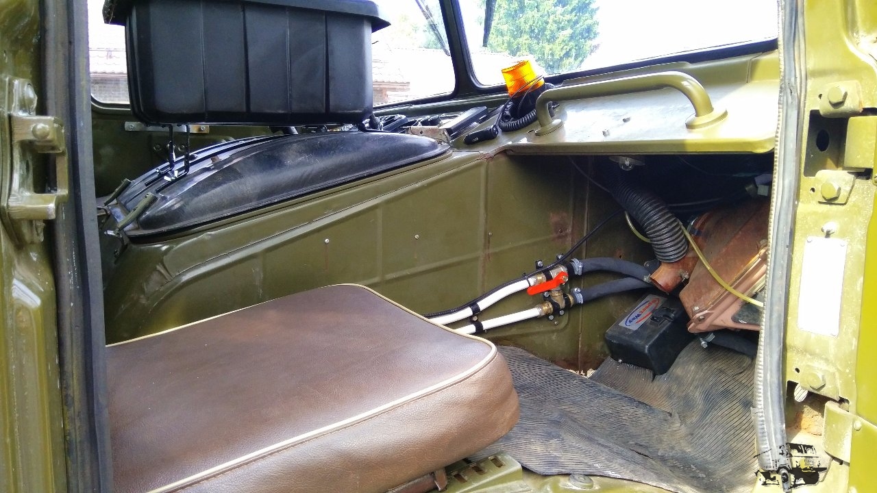

Доделываем кабину.Левая сторона. Вскрываем. Под шпаклевкой стекловолокно, не железо.
AlexanderN
Сообщения: 5389
Откуда: г.Москва
ГАЗ 66 АКПП
Сообщение AlexanderN »
Чем дальше в лес, тем толще партизаны.
AlexanderN
Сообщения: 5389
Откуда: г.Москва
ГАЗ 66 АКПП
Осталось намазать антикором в ногах водителя- красить там бесполезно, ржавчину не вычистить без пескоструя- и закрыть ковриком. Резину для коврика пришлось покупать, дорогая, сцуко.

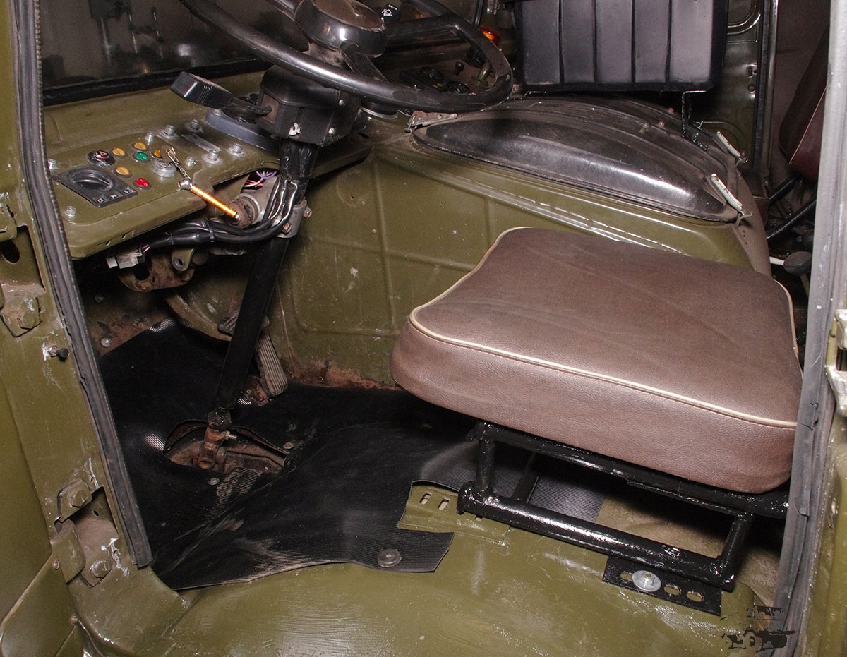

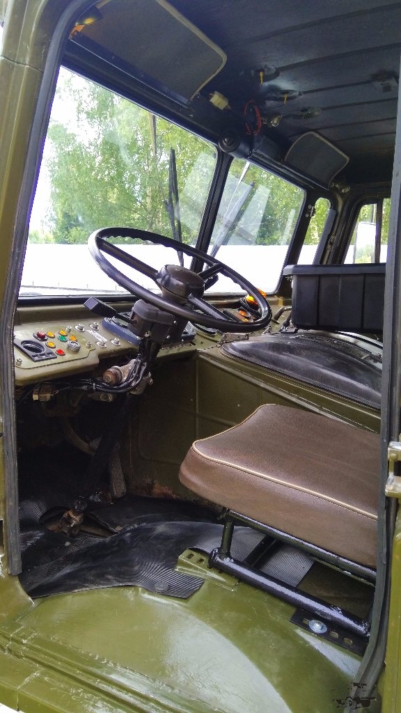

Насчет фоток- раньше нельзя было вставлять с компа. Ну я и по привычке... Фотка вместо исчезнувшей.
Игорь Степаненко писал(а):[post]373284[/post] Можно не лепить кабину из подручных средств
Чуть бы раньше... Ну а сейчас на несколько лет проблема снята.

Молодец Давидыч
а преобразователь кожи просто вообще волшебный :x :lol: :D
