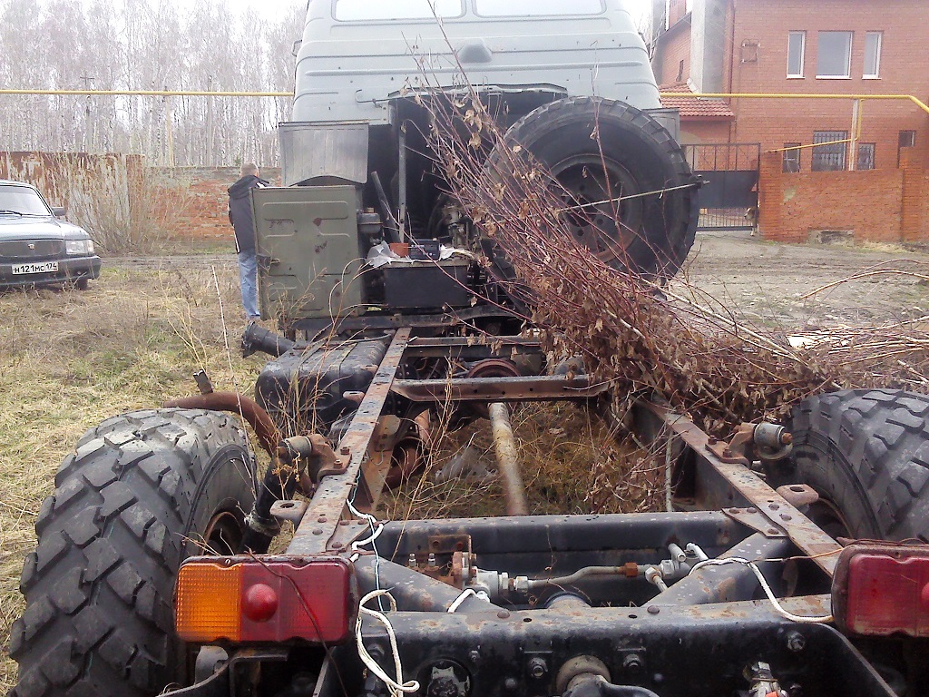

Подскажите примерно сколько может стоить такой 66 доков нет,резина идеальная,лебёдка,,кабина не очень,но не гнилая

Усталый авто, перелопаченный весь. 20 - ну 30 рублей. (по запчастям возможно получиться продать дороже).

Lisник. писал(а):Усталый авто, перелопаченный весь. 20 - ну 30 рублей. (по запчастям возможно получиться продать дороже).

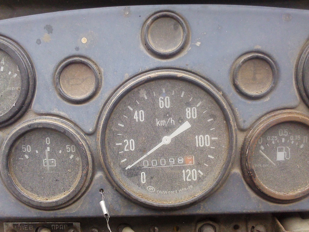

Я думал купить за тысяч 70 и сделать доки а он реально мог пройти всего 98 километров,он на ходу,подкачка
Мог, только по какому кругу? Езженое авто и не мало...

Внимательно посмотрите , машина то практически с рождения не ездила , возможно агрегаты некоторые и меняли в процессе стояния

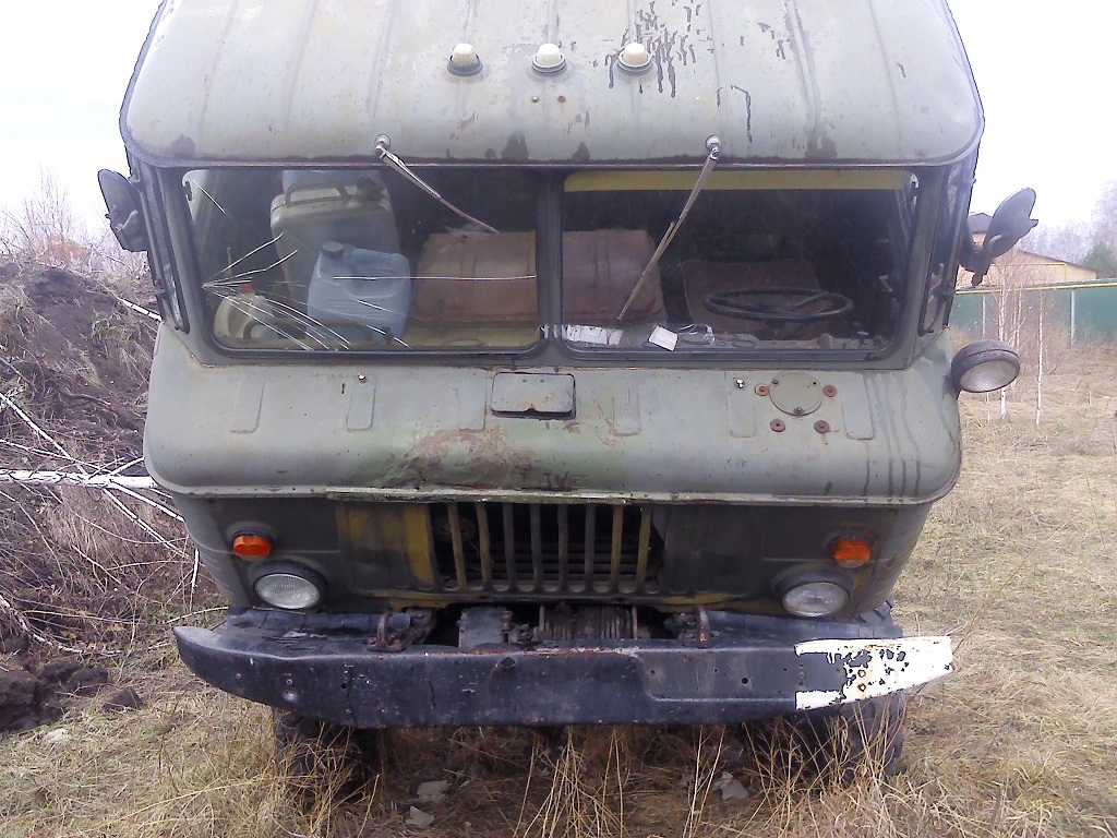

на бампер посмотри , на кабину .
98000 может быть

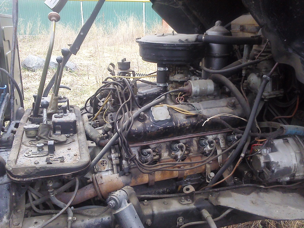

Перелопаченная и изъезженная машина постепенно, но гарантировано(в руках средне-статистического водилы газона) теряет кучу мелочей, и первые в этом списке:
1) подогреватель двигателя со всей требухой
2) прицепная требуха, провода, тормоза, воздух и даже сама фишка сигналов
3) Шторки и кожуха, на коллекторе, кабине, двигателе
4) расширительный бачок, крышка солдатика давления на компрессоре, масленка выжимного
5) Кнопка гудка на руле
6) Маслянный радиатор
7) Пыльники рычагов в полике
Ну и еще много мелочей, на которые обращаешь взгляд, но на фотках здесь уже не видно. Этот список практически полностью был применим ко всем корытам, что я смотрел.
Кабина естественным путем сперва сгнивает на "юбке". На фото же видно что произошло. Наверху в середине была вмятина, что выправили железным молотком, очень грубо и неумело, и закрасили какой-то гавеной зеленой краской, что со временем облезла и не защитила железяку от коррозии.
Бампер обшоркан, но не крашен кроме родной краски. Где пошоркалось, разумеется зацвело.
Вобщем, лично мне кажется, что машина похоже и вправду мало ездила. Не переживала ни одного крупного ремонта. Но показания спидометра это чушь, конечно, никогда не надо смотреть на них на такой машине. Он стоит 90руб, меняется за 2 мин и на нем вновь появляется 0..

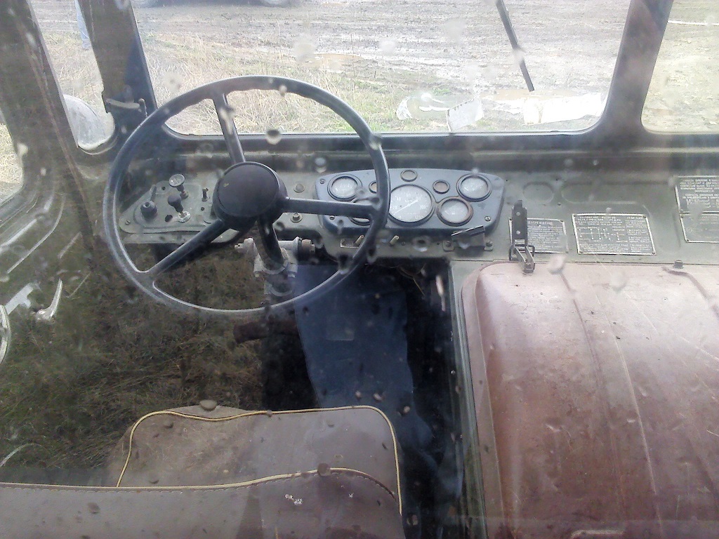

Этот 66 газон 100% из армии там даже на крышке моторного отсека выцарапано ДМБ,вроде на ней стояла бочка хозяин сейчас в германии,кабина не гнилая но мятая скорей всего или въехали иличто то уронили,спидометр опломбирован надо ещё будет на раздатке посмотреть пломбу,колёсные краны с подкачкой все на месте,лебёдку по ходу вообще не разматывали,меня только настораживает бензиновые баки вроде стоят не правильно из за горловин с обоих сторон стоят правые бензиновые баки или я не прав и так должно быть,летом я узнавал этот 66 продавали за 85 тысяч.Вот ещё фотки http://photo.qip.ru/users/accord93mel/200781711/

бампер не родной уже..

Посмотрел фото подробно. Утвердился что не ошибся. Усталый авто. Пробег 40 - 50 тысяч. (пальцем в небо конечно) но даже по стёртой краске на рычаге кпп видно, что не 100 км.
