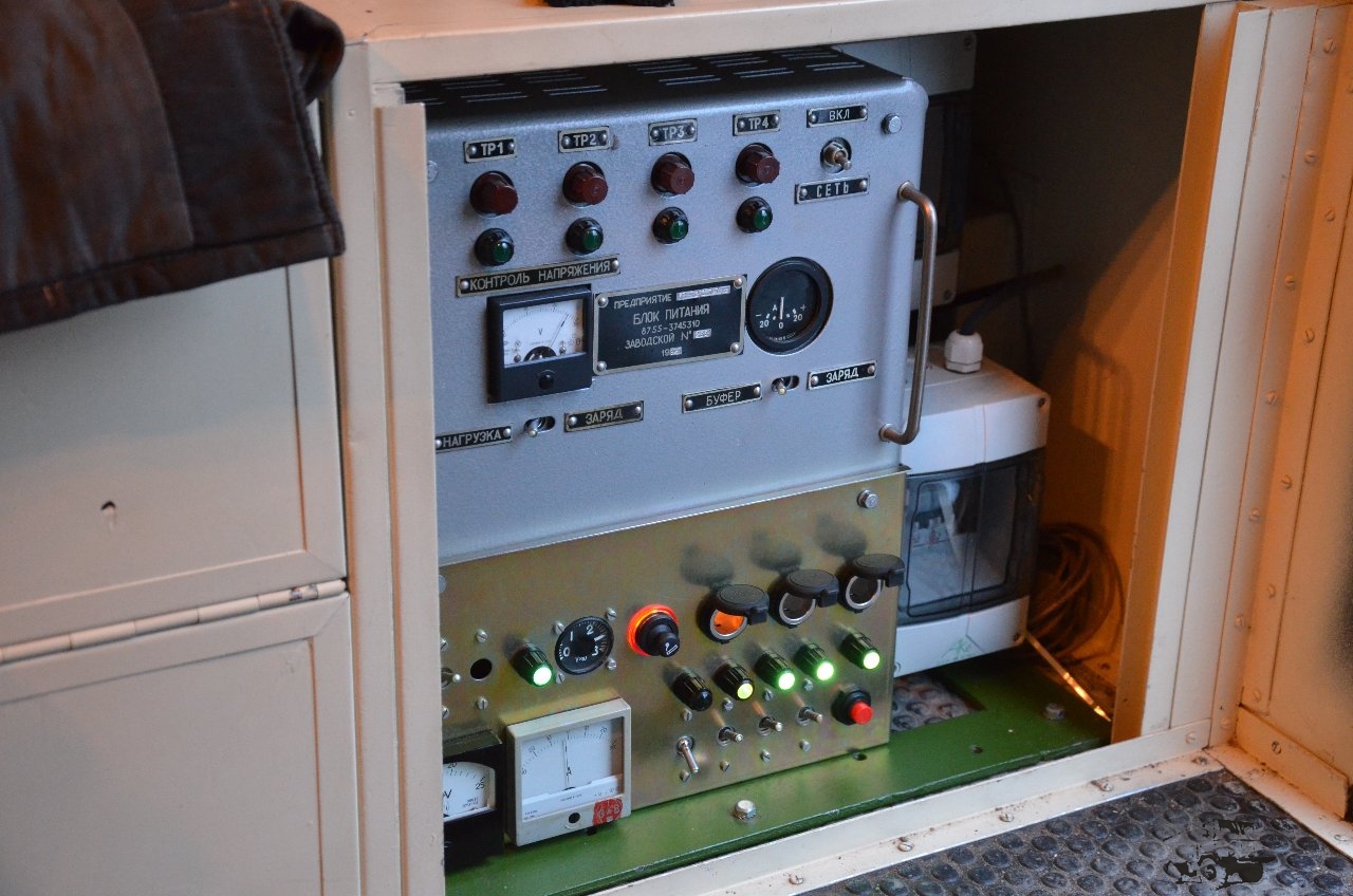

Не понимаю почему нет зарядки "аккумов" от блока питания.. Точнее она есть,но как-то внезапно пропадает :shock: :idea: То у меня масса была в кабине старенькая приказавшая долго жить.. Которую не понимая разницы в качестве запчастей я поставил, но работала она очень печально и грелась как батарея :lol: :shock: Так вот , что примечательно после замены массы на Камазовскую зарядка внезапно появилась и всё стало мощно и надёжно.. А тут опять чего-то не "хотить" заряжать "аккумы".. В итоге разобрал блок с одной стороны у резисторного сопротивления подплавились провода -повидимому контакт был не очень, и когда пришлось заряжать батареи возможно пустые- то это был большой ток которым может и поплавило контакты.. Но само сопротивление рабочее.. :shock: :idea: Есть мысль , что диоды от старости подсохли и уже так хорошо ток не выпрямляют и возможно даже ни все и работают .. Честно говоря надеюсь на последнее обстоятельство.. Так бы все заменить, другое дело , что их новых в природе уже нет и может они на складе тоже подсохшие :?:
Из интересного, что их вроде как в ряду по 4-е штуки-тогда как промежуточных отверстий 8.. По идее можно добавить их количество мощнее не станет , а нагрузку будут делить на всех и им может будет полегче :idea: Вообщем буду тестить блок, в надежде найти не исправность..
Много кто мне говорили, чтоб я его выкинул и поставил, что-то современное.. Не знаю почему, но мне такой блок нравиться и тебе питание и тебе зарядка.. Так тут ещё выяснилось, что им нельзя телефоны заряжать, а то амплитуда тока не правильная когда он от сети 220 В. питается.. :-o Ну LED мигалку я им поджарил уже работает только на половину :lol: От "аккумов" работала прекрасно в двух режимах тогда как от блока её переклинивало при включении и она ни как не мигала..

Прозвонка блока показала, что все диоды в рабочем состоянии ..
Трансформаторы тоже в порядке.. Поповоду дополнительных диодов отверстия есть но к ним нужны будут радиаторы охлаждения которые нужно делать и приколхоживать, а идея с их увеличением еще под вопросом :shock: :idea:
Остается надеятся, что дело в подгоревшем контакте резисторного сопротивления, которое просто тестером вроде не прозвонишь .. Поэтому замена оплавленых контактов и проводов..

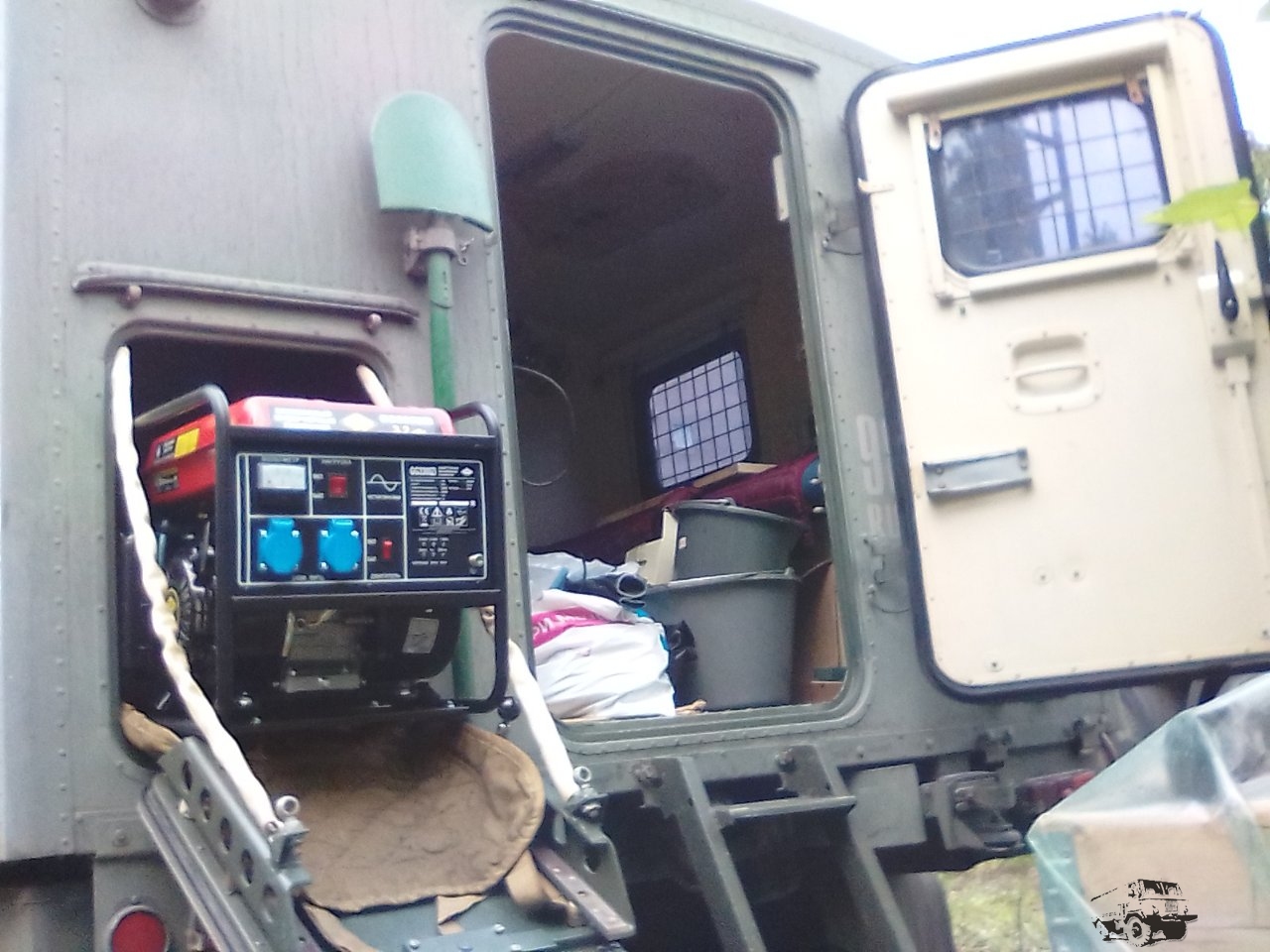

Генератор электроэнергии "DDE" инверторного типа с бензиновым четырехтактным двигателем GG 3300Zi.
Как Шишигу взял с тех пор мечтал о генераторе, но было НО.. Хотелось взять более менее мощьный вариант ну не менее 2-ух кВт. :shock: :idea: А в Венгерском КУНГе штатный отсек под генер хорош во всём, и люк с направляющими рельсами и боковые штанги фиксирующие крышку в горизонтальном положении ну и направляющий рельс на котором стоит генер внутри. Но вот ширина люка всего 40 см. А даже обычный генер средней мощности шириной от 50 см. Да и с 2-мя кВт.ами особо не разгуляться :P Конечно можно было взять китайскую германию Fubag, но даже 2.7 кВт. стоит 35 р. примерно.. А тут спасибо продавцу который поискал по параметрам ширины- её минимум и мах. мощности и получилось то, что купил 3.2 кВт. мах. ток 16 А. за 17 р. Говорят чистого синуса в нём нет, но на панели написано , что есть :lol:
По опыту технику без проверки вообще не покупаю, и продавцам пришлось это делать перед парадным входом в магазин прям в толпе прохожих :lol: Коробка сразу вызвала сомнение и комплектности ни какой ..Дергали они дергали так и не завели- думаю знак не брать ! наверно возвратный после сервиса подпихнули в магазин и за новый выдают в итоге ещё и колесо сматывающие шнур в кожухе вывалилось из посадочных мест и на этом тест драйв окончился .. Думаю опять искать и это опять ждать пока привезут со склада и т.д. По итогу зашел в местный магазин "строитель" И совершенно случайно у них на складе в это не возможно поверить лежал единственный генер по мимо ветринных тот который мне был нужен.. И коробка опечатана и комплектность полная- все хорошо.. Но до закрытия магазина 10 мин и продавцы смотрят косо то есть ядом дышат.. И тут я им говорю возьму если проверим во всех режимах и с нагрузкой :lol: Наверно номер бы не прошел, но уверенный взгляд директора наверно придал продавцам сил и проверив уровень масла с доливкой как то сразу завели и вроде даже всё заработало.. Везу в Шишигу и думаю вот будет номер если по ширине ни хватит каких-нибудь пол сантиметра и всё на смарку.. Но генер понравился и на природе я всегда пользовался для обогрева эл. печкой (до планара деньги не доходят) .. Конечно запас мощности большая штука может расход и побольше, но уже и возможности другие - без напряга на трети мощности двух Квт.ную печку на полную- питает на малых оборотах.. Потом ещё по нагружаю вместе с двух кВт. ным чайником.. посмотрю как он будет себя чувствовать .. Но главное, что вошел он в отсек в аккурат, а дальше уже дело техники подумал я.. Может резанировало между двумя грузовиками на стоянке, но не могу сказать, что генер тихий.. Эх.. помню на отдыхе спать с эл.печкой в КУНГе в полной тишине как дома в кайф..

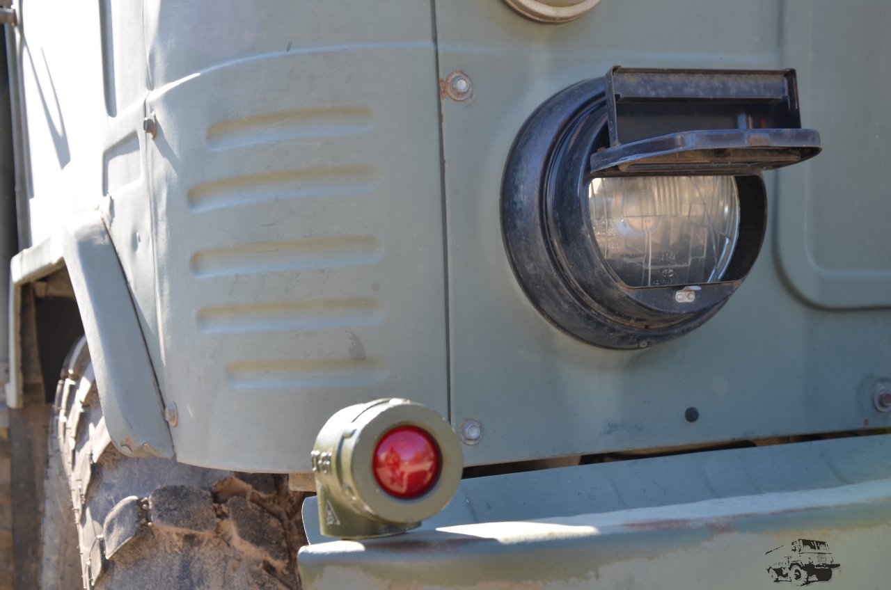

Хорошие фонарики, но поставить пока не куда :shock: :idea: А жаль .. Если только на бампер или раму крепить.. Но как-то ни к месту .. Может потом чего и придумается..

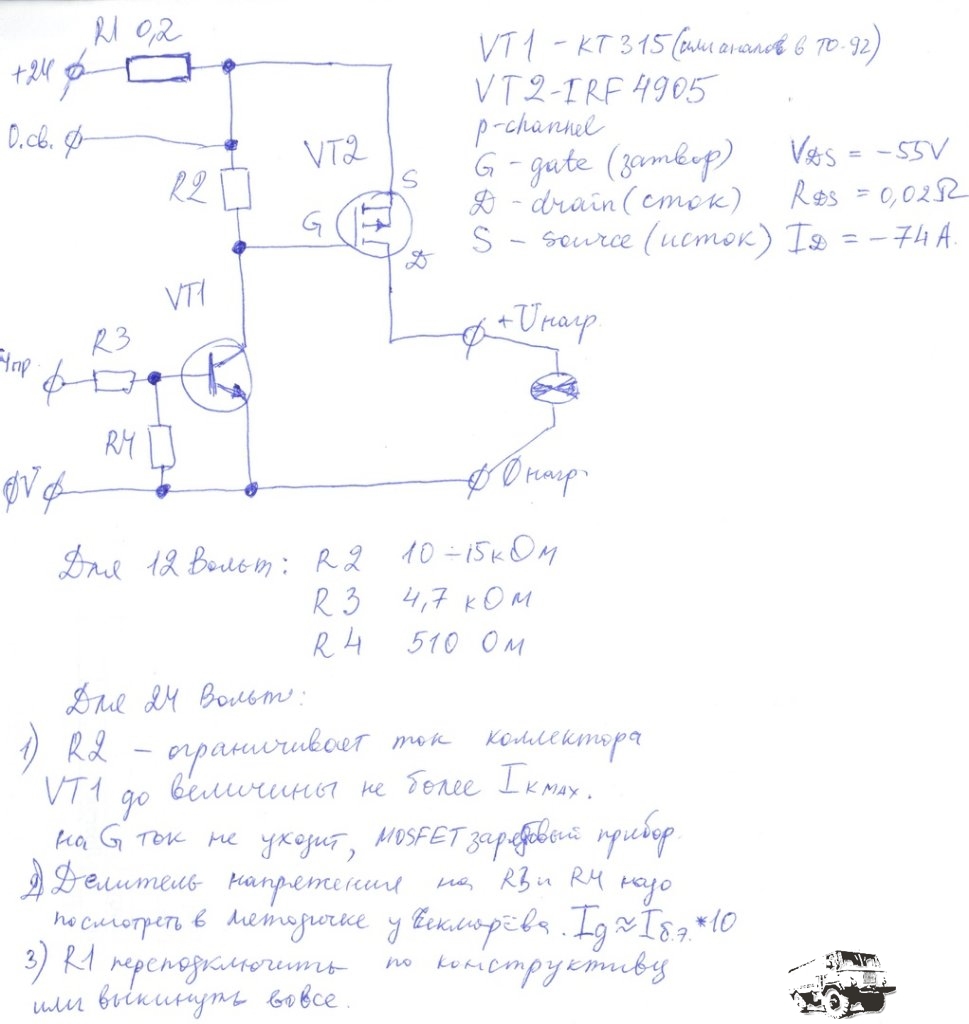

Как-то еду за фурой оба поворачиваем на лево он включает левый поворот и при этом выносной габаритный огонь платформы рядом с повторителем начинают в тандеме перемигивать .. Повернули на лево поворот выключился и габарит вновь стал габаритом.. Все поехали по своим делам , а я был в восторге от такого номера .. И мне как-то тоже захотелось.. По идее всё просто с "релешкой" можно собрать :shock: Ну есть разные пути .. Попробую может получется чего-нибудь чтоб даже работало :lol: 8)
Реле хорошо, но процессор то получше :idea:
Последний раз редактировалось Vivanov76-SPB 08 июн 2018, 12:34, всего редактировалось 2 раза.
Сообщения: 4416
По идее интересна функция как в современных иномарках - лёгкое касание поворотника без фиксации и он сам повторяет мигание 3 раза.. .... :arrow: :idea: :idea: :idea:

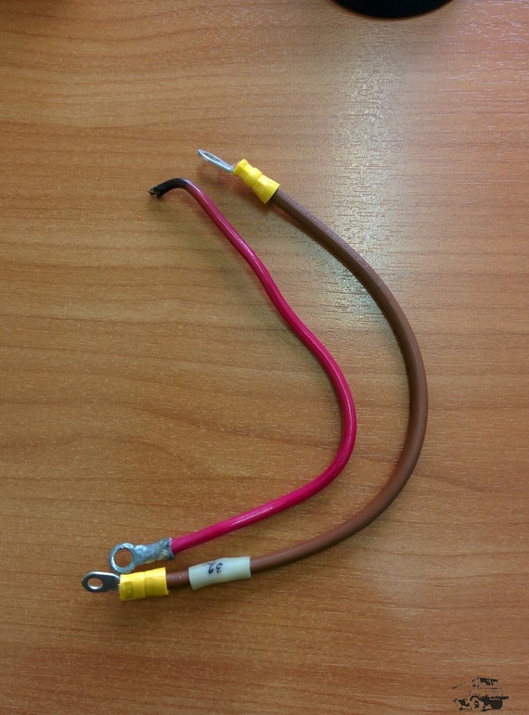

Ну вот заменил подгоревший провод и клему у резисторного сопротивления чуть почистив ушко вольфрама если не ошибаюсь и пошла зарядка..

Схема явно избыточная
Сообщения: 4416
rencom писал(а):[post]373195[/post] Схема явно избыточная
Не спорю.. Есть разные пути .. пока пытаюсь взвесить плюсы и минусы вариантов :shock:
