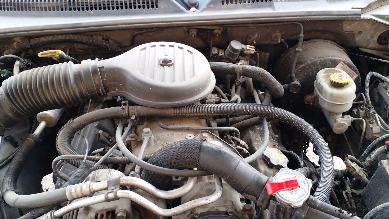

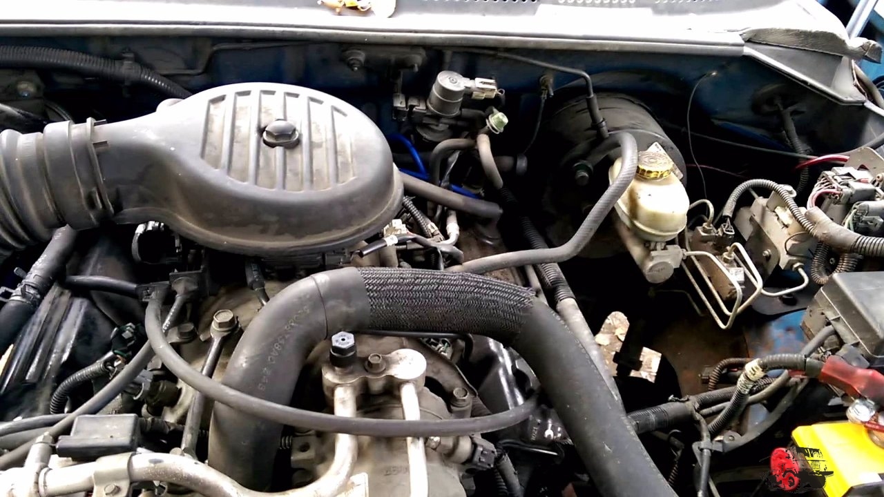

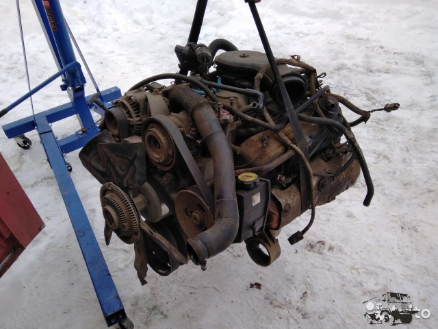

Снял воздушный фильтр- нужно было поставить кронштейн трубки кондея, чтобы не вибрировала. Шланг чего-то там оборван. Если как на девятке, то это шланг обратки а приблуда со штуцером это клапан.Но продувается в обе стороны. Возможно это испорченный клапан.

ГАЗ 66 АКПП
Сколько фоток пересмотрел, везде этот оборванный шланг идёт куда то влево вниз. На гранде там воздушный фильтр стоит. Не понятно куда он подходит

ГАЗ 66 АКПП
Куда он ведет мне без разницы. Мне бы узнать там клапан или нет. И если клапан то в какую сторону.
Там другой двигатель и другое расположение шлангов

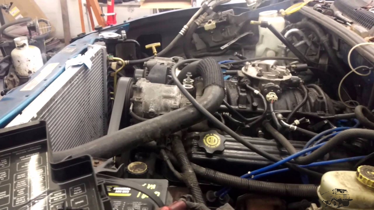

Avalanch писал(а):[post]373106[/post] глянь тут
- Avalanch
- Сообщения: 1918
ГАЗ 66 АКПП
ты как из дремучего леса
там все двигатели есть
нужно только кнопочки понажимать
http://jeep.avtograd.ru/grand_cherokee/index.htm

ГАЗ 66 АКПП
Двигатель есть,но без нужной инфы. Послал письмо Ване с фотками, он обещал ответить к обеду.

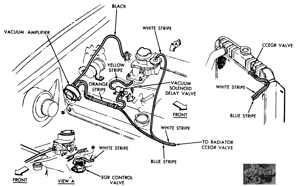

- Avalanch
- Сообщения: 1918
ГАЗ 66 АКПП
вот еще где видно

ГАЗ 66 АКПП
Мне не нужно видео работающего мотора. Мне нужны ответы на вполне конкретные вопросы
1) Эта пипка это клапан или что-то другое? Продувается в обе стороны
2) если это клапан можно ли заменить жигулевским от девятки? Если
можно то с какой стороны должен продуваться?
Клапан Ваз
http://www.avtoall.ru/klapan_vaz_2105_21213_baka_toplivnogo_adsorbera_daaz-012180/
Клапан Ваз

Ввяснил по приблуде. Это вакуумный клапан. Из-за обрыва шланга был подсос, и из-за неисправного клапана неправильно работал регулятор давления бензина
