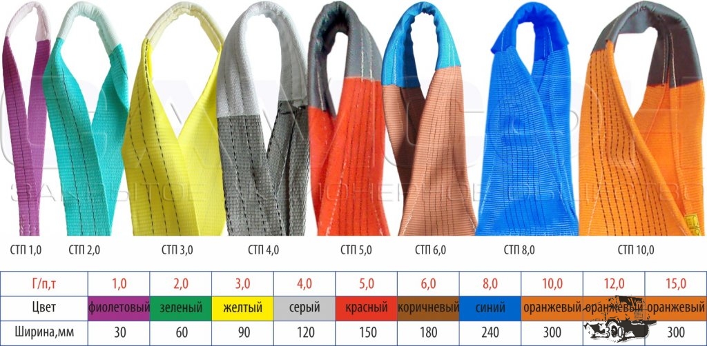

vivanov76 писал(а):[post]372603[/post] Усилие 13 тонн на разрыв

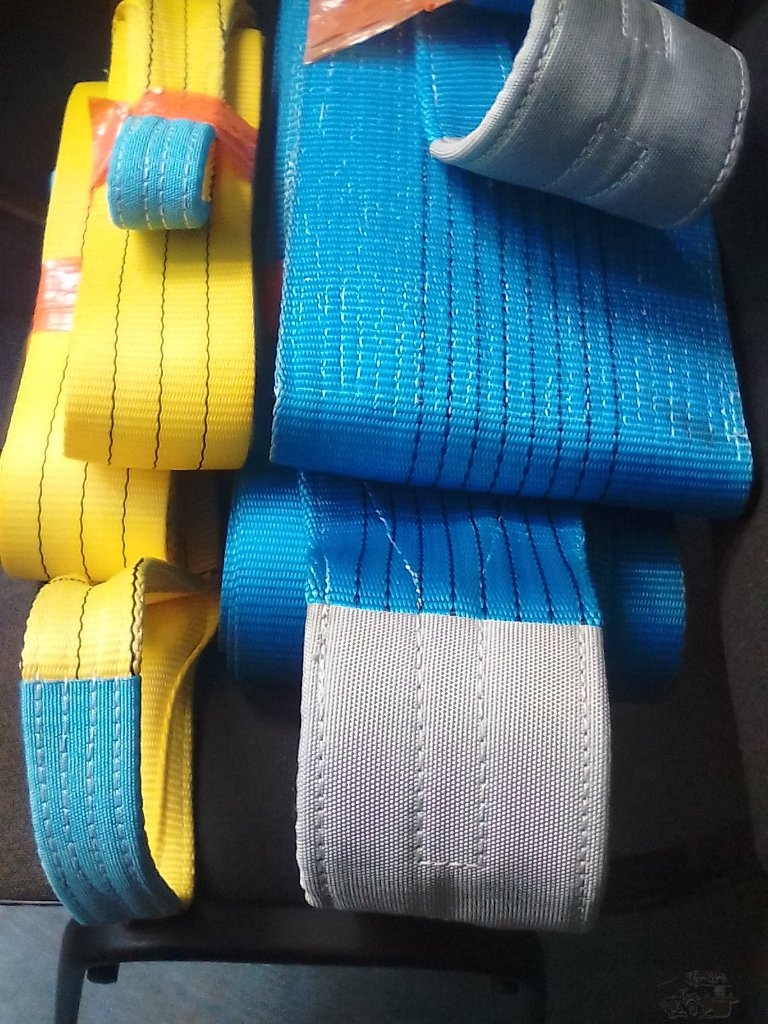

Если не ошибаюсь, то это строп на 3 тонны. Запас прочности у них 7:1, т.е разрывное усилие 21т.
Сообщения: 4416
Vla 24 писал(а):[post]372633[/post] Если не ошибаюсь, то это строп на 3 тонны. Запас прочности у них 7:1, т.е разрывное усилие 21т.
ну не знаю человек передававший от туда где это сделано передал, что типо 13 тонн.. Но если больше то конечно хорошо 8)

Если запас прочности 7к1, то это совсем не значит, что 20 тонн он поднимет или выдержит.
Я такую стропу , жёлтую, 8-ми тонной лебёдкой разорвал, блок полетел как пуля, хорошо мимо.
Порвался строп в районе петли.
Сообщения: 4416
salomon73 писал(а):[post]372701[/post] такую стропу , жёлтую, 8-ми тонной лебёдкой разорвал, блок
Если она блок держала то на ней должна была быть двойная нагрузка.. А это и есть ее предельные возможности.. Значит стропа более чем подходит..
salomon73
Сообщения: 380
Откуда: Иркутск
Сообщение salomon73 »
vivanov76 писал(а):[post]372713[/post] Если она блок держала то на ней должна была быть двойная нагрузка.. А это и есть ее предельные возможности.. Значит стропа более чем подходит..
Я сразу упустил. Стропа была не в одну нитку.Лебедь была 5-ти тонная, но с блоком.
Там , по идее, на них бирка идёт , на которой нарисованы способы крепления, и там далеко не три тонны,а меньше. Если у тебя такой бирки нет, то непонятно, где и как она изготовлена.
Ты уж извеняй, что я спорю, но стропа три тонны, это и есть три тонны, не про какие переборы нагрузки речи не должно идти.
Это не шутки. Были случаи трагические, по стране.
Сообщения: 4416
salomon73 писал(а):[post]372716[/post] Это не шутки. Были случаи трагические, по стране.
Ну если только не в умелых руках.. Закрыли тему..

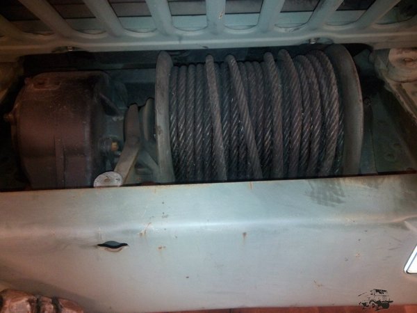

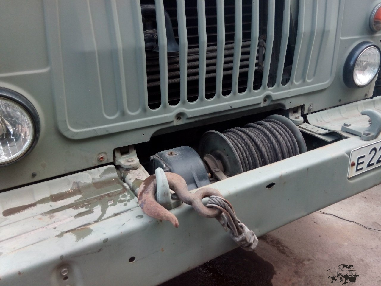

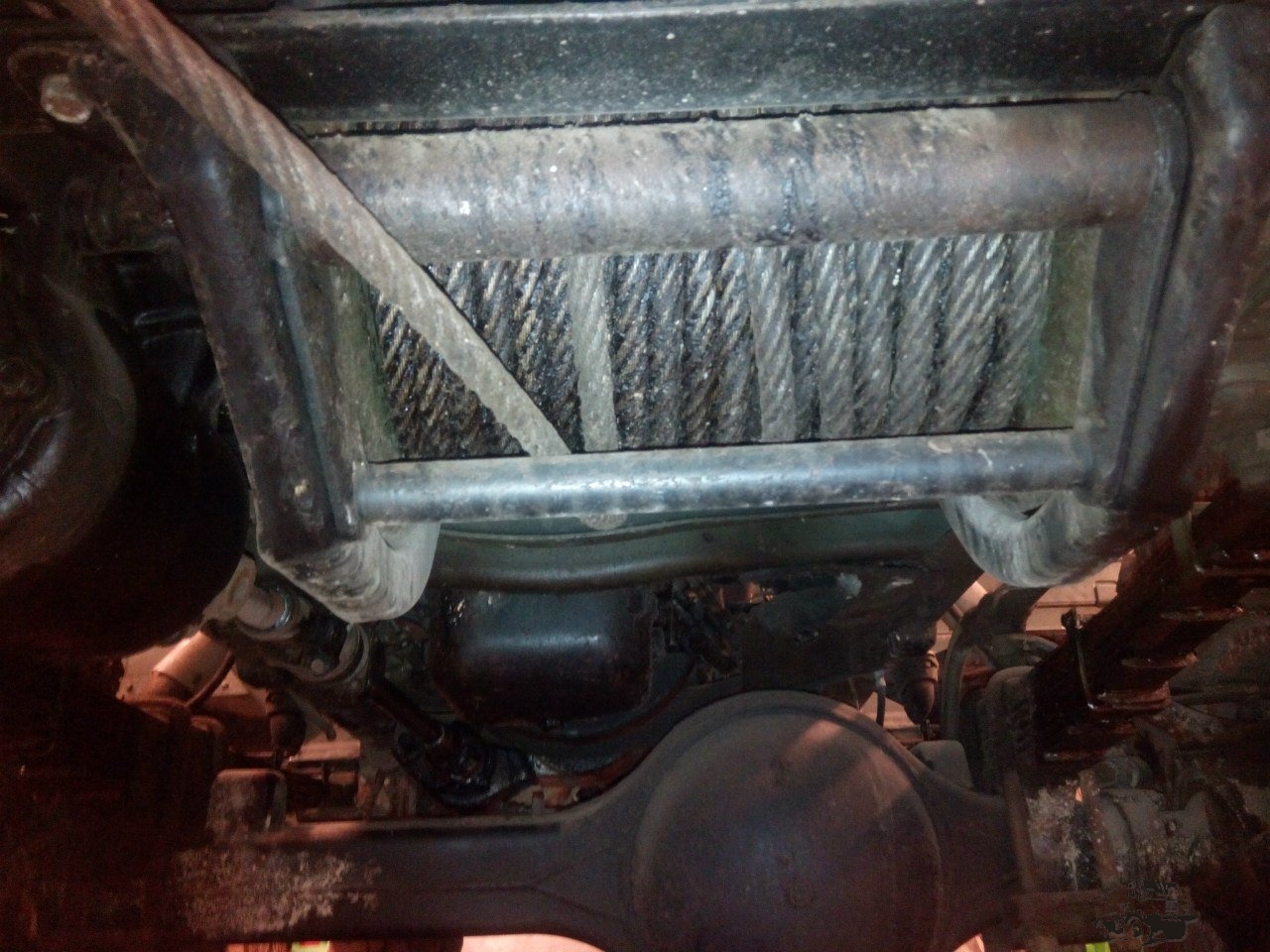

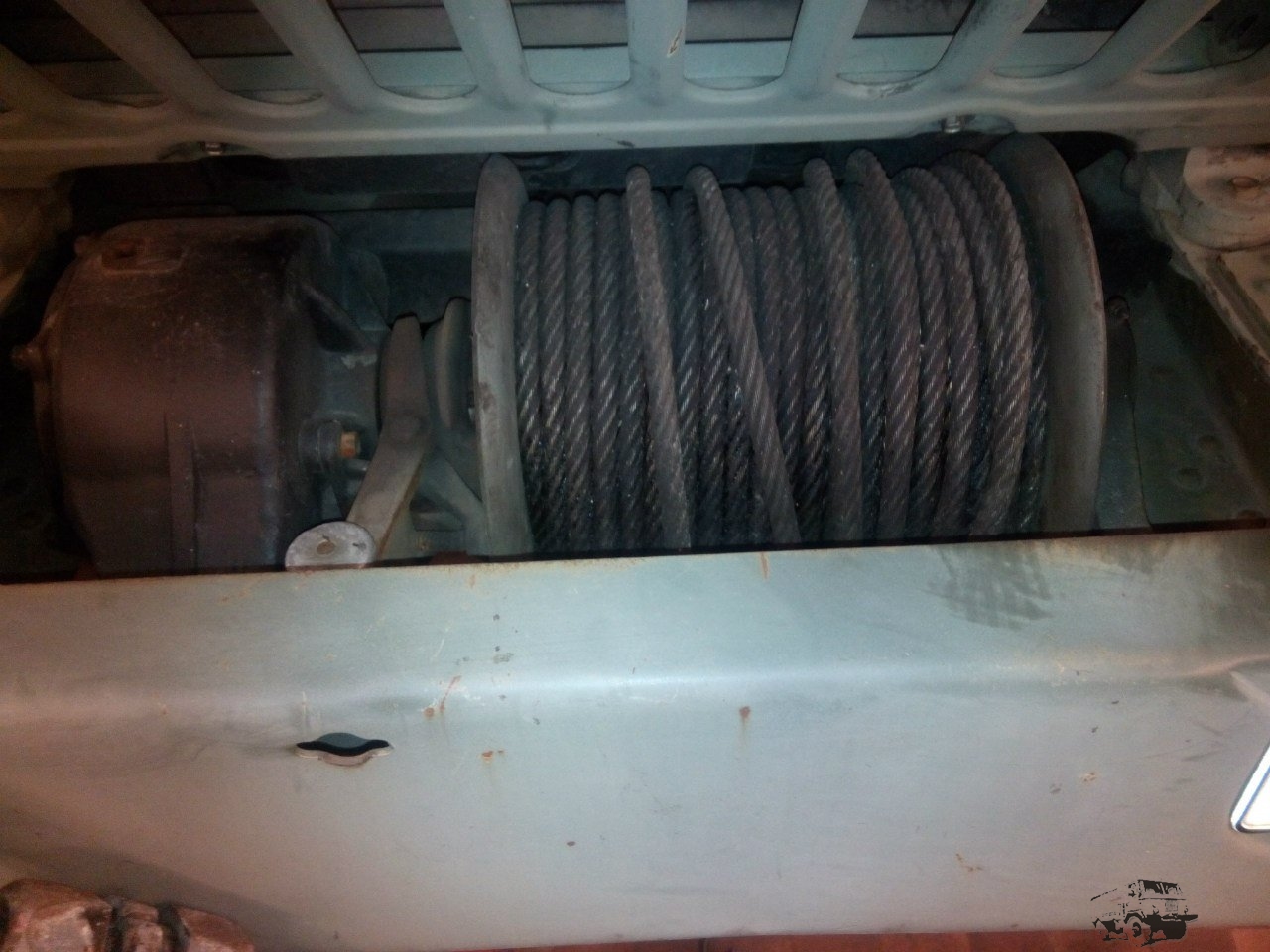

Кто-то спрашивал у меня про мою лебёдку и конкретно какие губки укладчики.. Вроде нашлось фото.. Лебедка БТР или 3308..

Теперь понятно преимущества такой конструкции
Сообщения: 6022
Поблагодарили: 20 раз
Барсик писал(а):Теперь понятно преимущества такой конструкции
И какие на твой взгляд?
Барсик
Сообщения: 202
Откуда: Нижний Новгород
Сообщение Барсик »
Думаю что шансов того что трос закусит меньше. (У меня так и получилось - трос слетел с барабана и застрял при размотке).

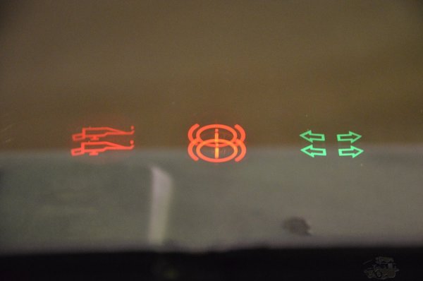

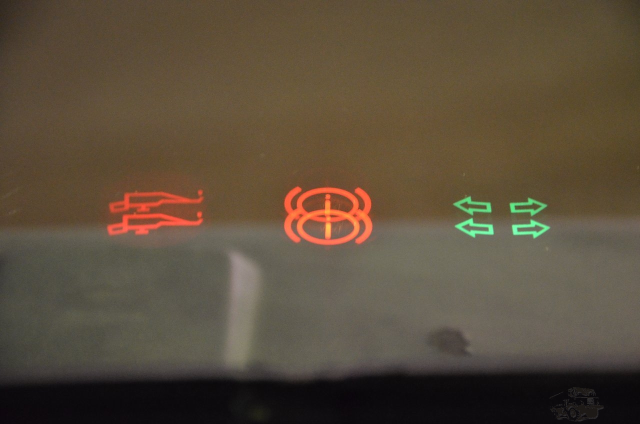

Проэкция на лобовое стекло типо как в современных авто 8) :lol:

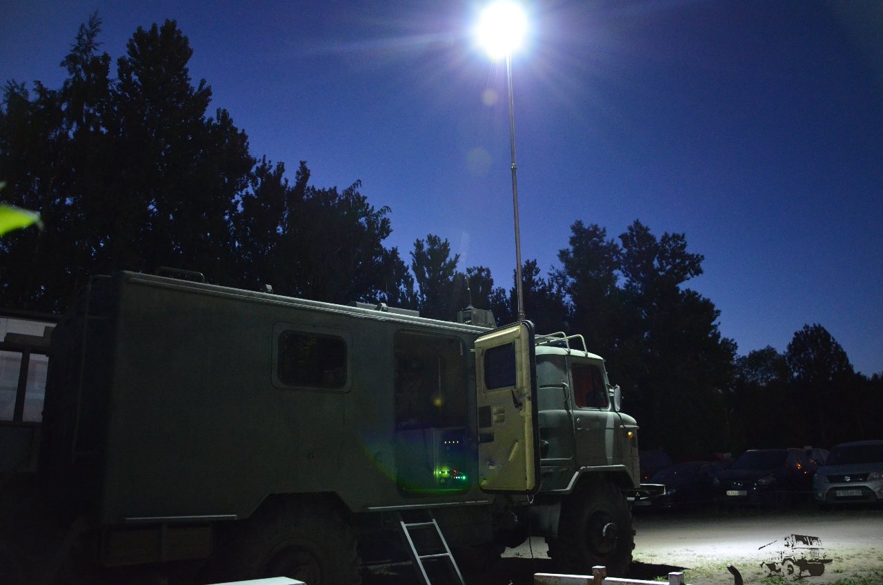

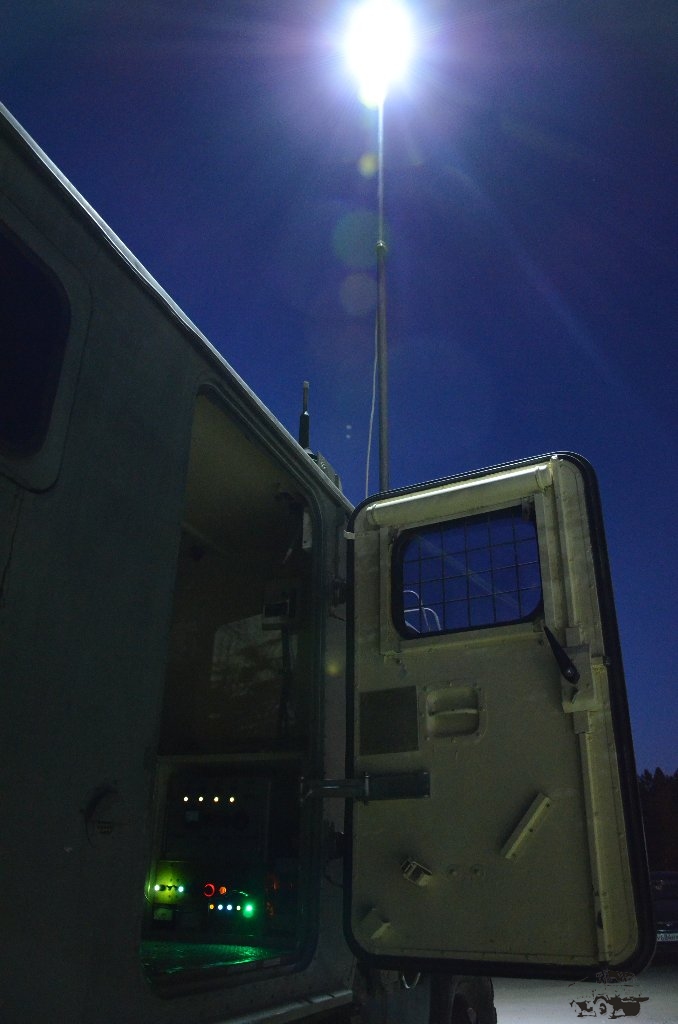

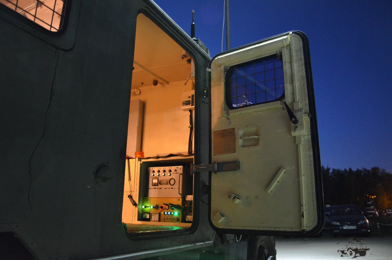

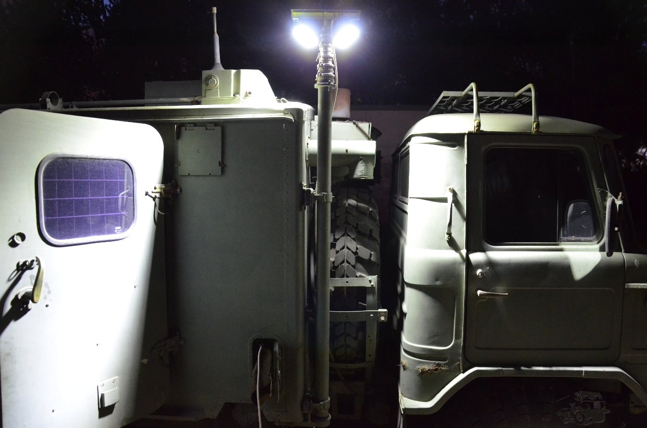

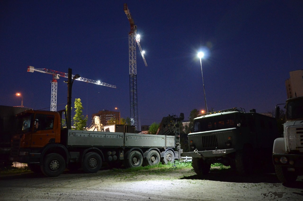

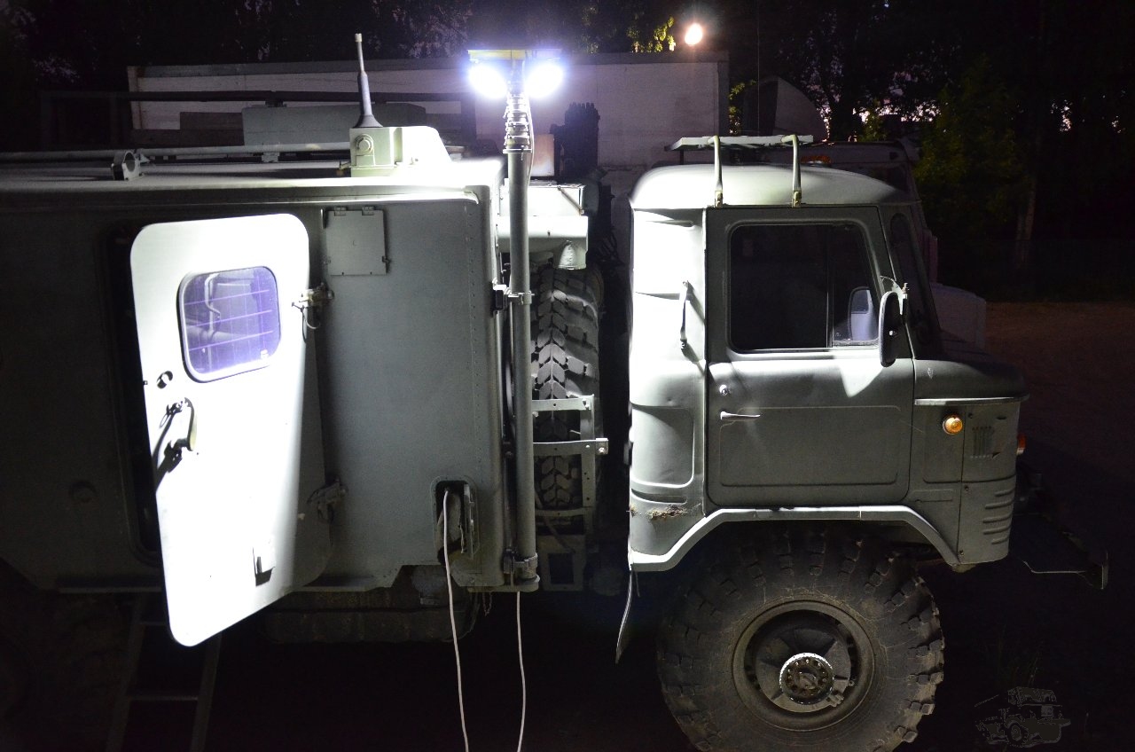

Теперь вечером когда темнеет из КУНГа со стороны фонарей постоянно светло - сбивает с толку с одной стороны день с другой ночь :D Всётаки освещение с верху крутая штука пятно освещенного пространства у машины большое, и ни чего в глаза ни слепит.. Как днём только ночью 8)
Сообщения: 4416
Долгожданный свет .. 8) Но нет полной темноты для полной силы освещения :shock: , начало белых ночей.. По периметру стоянки в моём углу как раз фонари не горят, но теперь мне всё ровно.. Теперь сам освещаю большой кусок стоянки. Теперь как-то не удобно- народ паркующий машины, уходя смотрит на Шишигу с какими-то прожекторами на верху :shock: Наверно думают, что за ненормальный на голову и зачем вообще всё это нужно :lol:

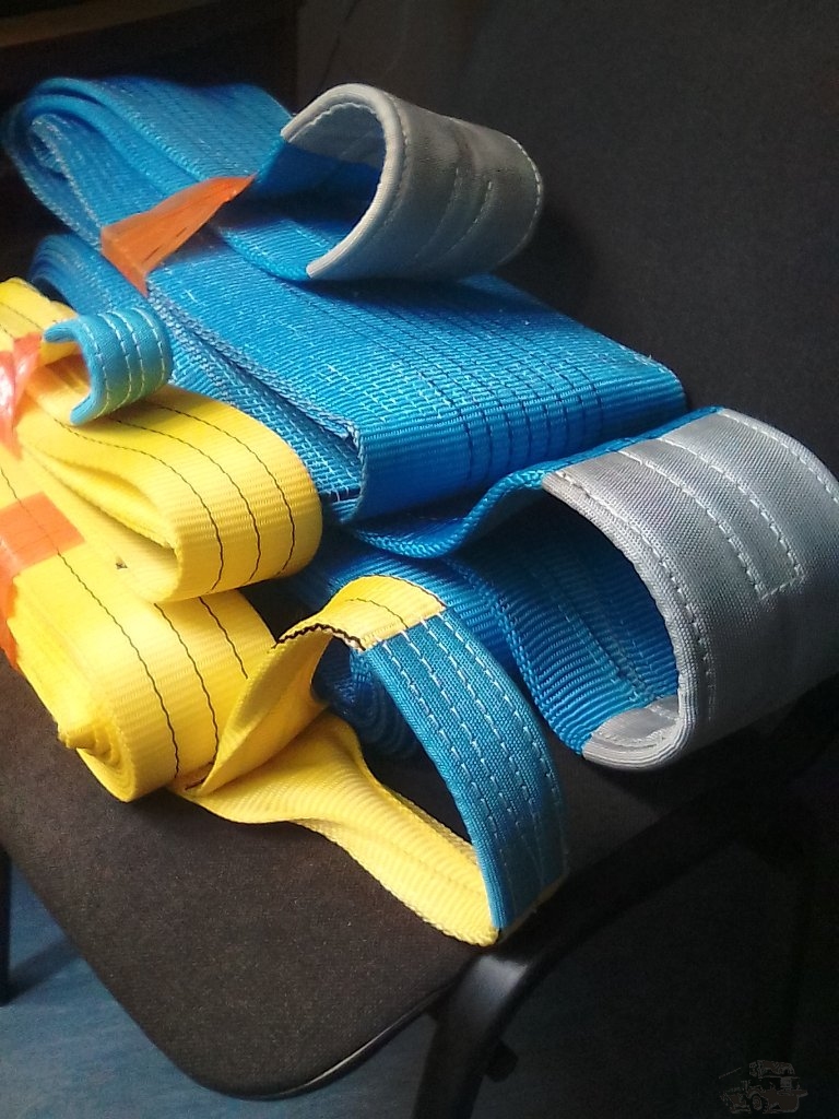

Желтую стропу раскритиковали, я понял, нужно усилить все это мероприятие синей на 8 тонн и вроде как 40 на разрыв.. 8) :lol:
Может и перебор, но точно же не знаешь какой "кабанчик" в лесу застрявшим встретится :roll:
