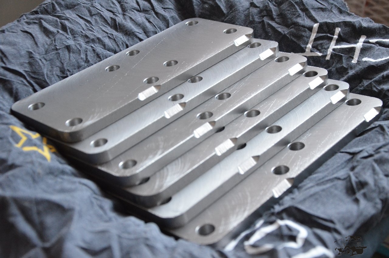

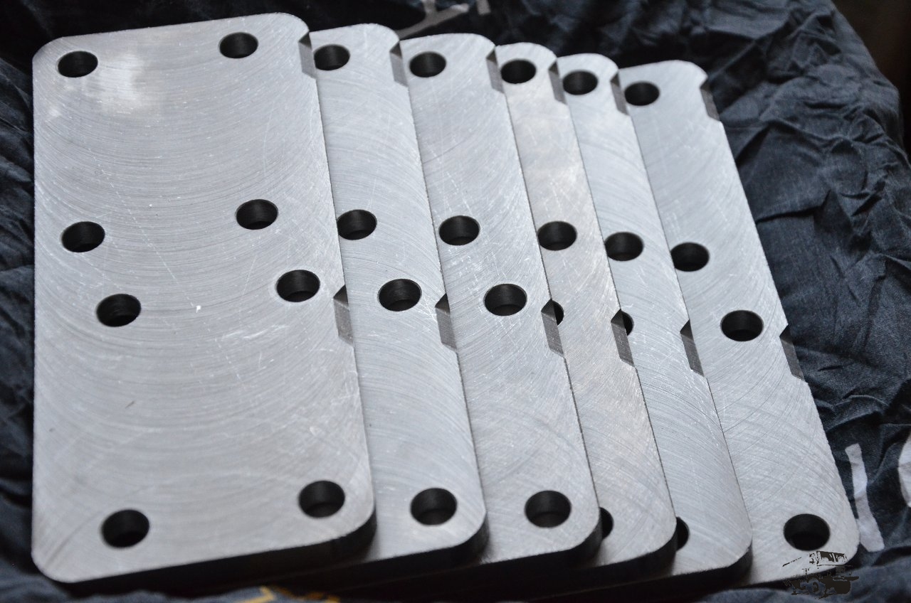

Ещё партия кронштейнов ЗМЗ- 41 10-го к-та без гальванической обработки..
Цинково/хромовая ванна чуть позже..
Цинково/хромовая ванна чуть позже.. У вас нет необходимых прав для просмотра вложений в этом сообщении.

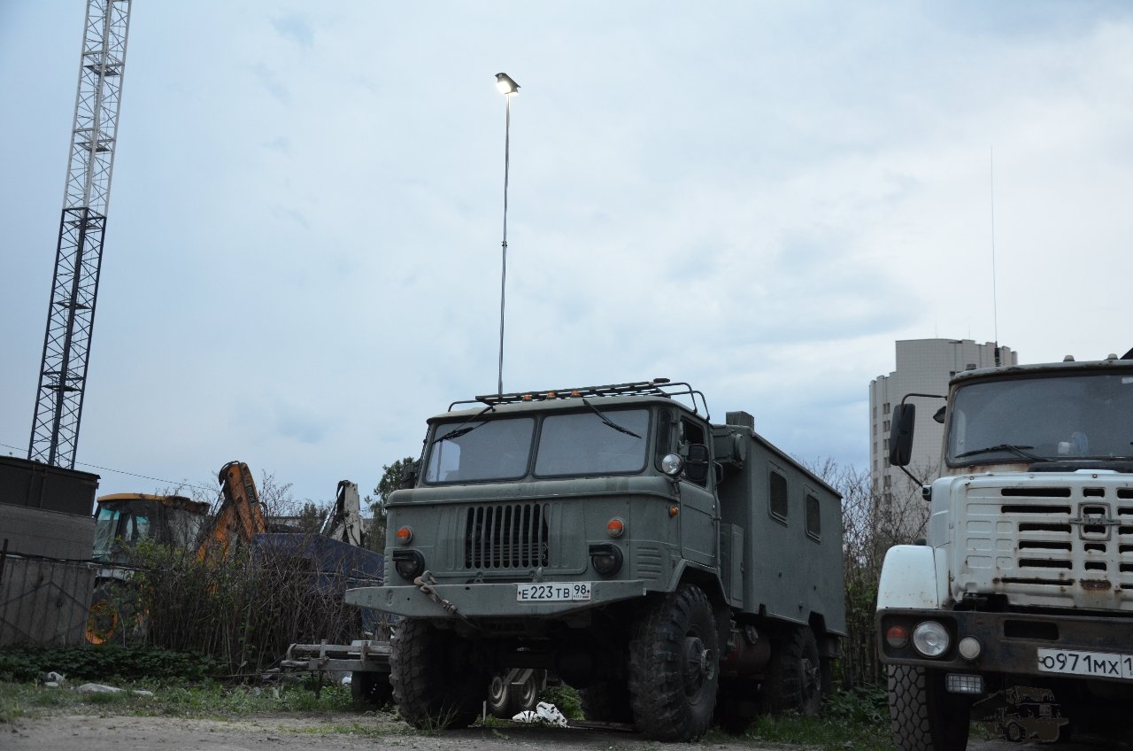

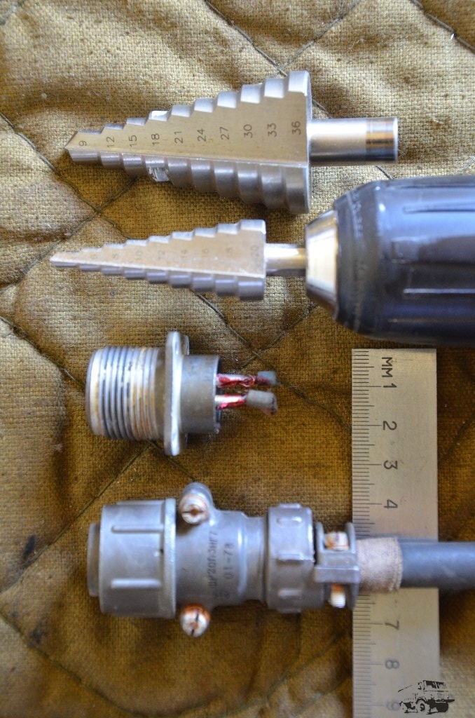

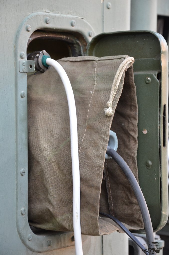

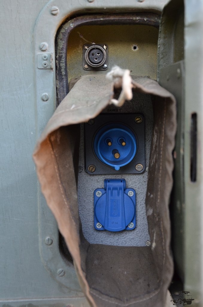

День паяльно/сверлильный.. В итоге наконец-то ШР занял своё место.. контакты распаяны.. Осталось подключить в щитке
Провод длинной 15 м. Это больше чем полностью разложенная мачта, вроде как с лишком, но можно так сказать в радиусе 15 метров чего то где то подсвечивать при ремонте машины если чего или на соседнее дерево рядом с машиной повесить два ярких фонаря.. Походу вещь полезная..

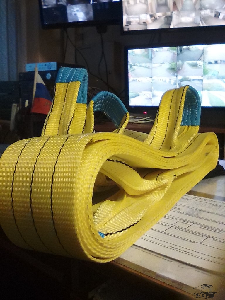

Пообщался с человеком выяснилось, что занимается он оборудованием для альпинистов и сопутствующими комплектующими..
А я всё мечтал наростить так сказать мускулы для бездора.. Есть леюедка, блок и теперь ещё такилажные лямки появились.. Усилие 13 тонн на разрыв одна 8 метров в длинну вторая короткая для дерева.. Нужно наверно ещё повторить..
чтоб всех по две было- короткими можно грузы цеплять хорошо..
Осталось купить не знаю точно название может "серьга" ну явно от спец. техники.. Что то видел на Авито от МТЛБ за 2.5 р. как то дороговато..

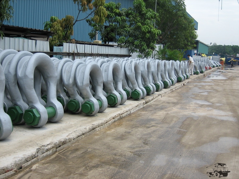

vivanov76 писал(а):Осталось купить не знаю точно название может "серьга"...
Шакл.

vivanov76 писал(а):.
Такелажная скоба это называется, на русском.

tuk писал(а):Такелажная скоба это называется, на русском.
Абсолютно правильно!
А еще есть понятие "классификация такелажных скоб".
Это я к тому, что не бывает ни джиперских, ни морских, ни каких-то еще шаклов.
Классификация идёт по форме скобы, виду предохранительного болта и рабочей нагрузки в тоннах.
Например: Усиленная дугообразная скоба с предохранительным болтом P-6036
рассчитана на рабочую нагрузку в 1500 тонн при собственном весе в 2400 кг.

micky писал(а):Это я к тому, что у моряков крепкие и нержавеющие шаклы, они к такелажу серьёзно относятся...
Космонавты к такелажу ещё серьёзней относятся...
Это я к тому, что они все нержавеющие если сделаны из соответствующего материала
Ни разу не встречал шаклы или такелажные скобы (кому как нравится) из нержавейки, но не исключаю, что такие есть.
Наши шаклы оцинкованные, так что тоже можно считать их почти нержавеющими
