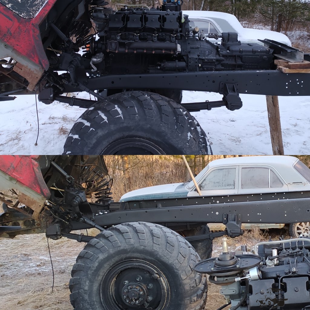

Кпп с половину родного движка . ком не поставишь , и на взгляд движок ниже в раму просится .
Зил Кпп сэкономила бы веса килограмм 200 ,
Это же самый чахоточный 740 на 220 сил и 700 момента ?

А подушки двигателя на гитаре будут или только перед и кпп?

RAT писал(а):[post]398041[/post] Кпп с половину родного движка . ком не поставишь , и на взгляд движок ниже в раму просится .
Накуй мне нужен ком на коробке.У меня раздатка камаз будет,на нее можно 2 кома сразу поставить с выходом назад.У меня и будет 2 лебедки сзади стоять с одной трос вперед пропущен,с другой назад.
Я сделал так как хотел,а ты будешь ещё 5 лет мечтать какой мотор тебе нужен,в итоге перегоришь и плюнешь на это дело так и не попробовав,а я за это время ещё пару тройку шишиг соберу

Dimk44 писал(а):[post]398042[/post] А подушки двигателя на гитаре будут или только перед и кпп?
Так я же написал об этом

[ref=#669933]Dmitriy7171[/ref], А кабина то как, походу так не закроется?
- SergeyK
- Сообщения: 1433
- Откуда: Ступино, МО
На вид боковины отсека мешают, но как оно на самом деле вопрос.

Дык написал же что кабину шинковать надо))
Все равно собирался резать,хочу арки убрать, сделать ровный пол

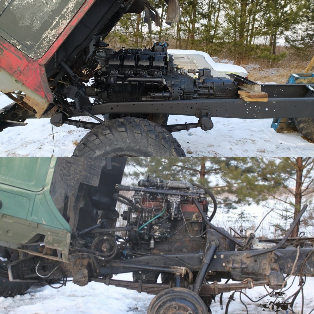

Кстати по рессорам видно что они просели не сильнее чем с д-245

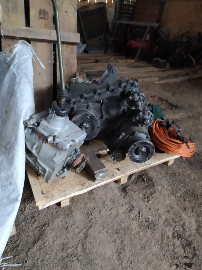

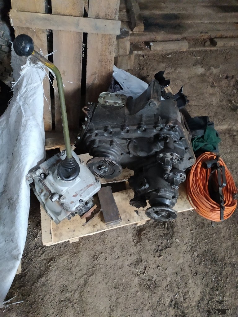

На очереди раздатка камаз.Сначала решил установить крупные агрегаты,затем все это дело обвязывать,соединять,прокладывать магистрали топливные,воздушные и тд и тп
Помню кто то писал что она какая то маленкая
Ну как сказать))
Ну как сказать))

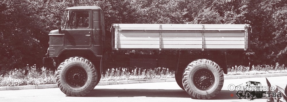

Был же НАМИ 072 . На мостах Урал .
https://os1.ru/article/21954-sozdanie-a ... oznik-nami
