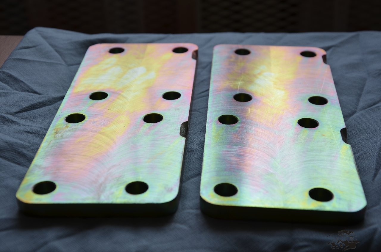

Сообщения: 4416
[ref]yuriy.ohlopkov[/ref], у меня все готово..
Сообщения: 4416
[ref]yuriy.ohlopkov[/ref], твои- только из под чистовой прогонки фрезы и освежающей ванны с антикорозийной "позолотой" 10мм. 8) :shock:

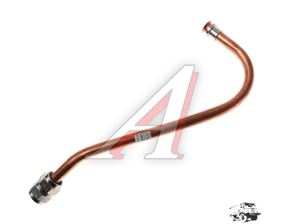

Ну опять хорошая погода.. Продолжаю воевать с проставкой под масленый фильтр.. Точнее с ней все в порядке , но трубочка медная подающая масло от проставки в компрессор чуть начала подкапывать в штуцере компрессора. Думаю разберу найду новое- в магазине нет, на рынке есть.. Развальцевали новую трубку с запасом по длине и новыми штуцерами.. Резьба 1.25 их два вида одни покороче вторые по длиннее. Нужны те, что по короче :shock: Купил приехал к Шишиге- вроде всё то, но не вкручиваются.. Не уверен, но как будто бы у родных штуцеров резьба коническая или кажется :shock: :?: По итогу купил ключ для сбитых шестигранников и обжав штуцер покрепче положив несколько витков фумленты закрутил (водопроводным льном больше не пользуюсь не понравилось) И всё стало Ок 8) сухо и чисто..
Думаю раз пошла такая "пьянка" вылечивание микроподтеков вспомнил, что труба редукционного клапана давно уже мокрилась и лопастями масло раскидывало- вроде как не много но по чуть чуть и в итоге грязновато. Ну думаю сейчас откручу редукционник из блока тоже положу фум ленту и соберу всё по феншую :lol: Но тут из под нижнего патрубка не увидел медную магистраль которая из редукционника поднимается выше и в районе проставки масляного фильтра уходит в блок. Думаю чего то трудновато откручивается -нужно поднажать шведками :) Ну и с ними трудновато :shock: :idea: Ну потом уже заметил, что трубку замяло- "Кружок умелые ручки дал сбой !" :P Ну вот не было проблем сижу ищу новую -естественно ни в одном магазине нет :lol:
На фото трубка не та, что нужна но на моей такой же тоже есть дефекты -вот заодно тоже поменяю ..

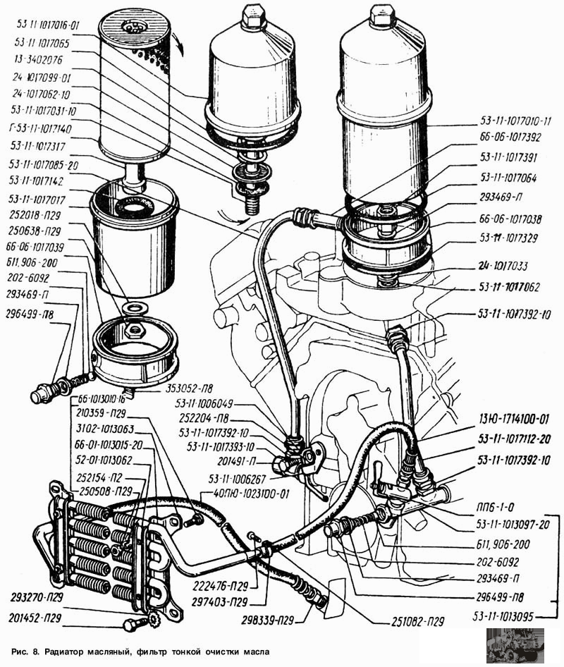

vivanov76 писал(а):[post]372340[/post] Продолжаю воевать с проставкой под масленый фильтр
Ссылку на эту конструкцию дайте пожалуйста.

Барсик
Сообщения: 202
Откуда: Нижний Новгород
Сообщение Барсик »
vivanov76 писал(а):[post]372349[/post] уже всё продумано
Со слов может и продумано , хотелось бы самому разобраться.
yuriy.ohlopkov
Сообщения: 51
Зарегистрирован: 29 янв 2017, 22:37
Откуда: Москва г. Троицк
Сообщение yuriy.ohlopkov »
vivanov76 писал(а):[post]372319[/post] yuriy.ohlopkov, твои- только из под чистовой прогонки фрезы и освежающей ванны с антикорозийной "позолотой" 10мм.
Виталя спасибо!!! Все супер. :D
Сообщения: 4416
[ref]Барсик[/ref], вот такой рисунок ..

Господа Шишиговоды может есть у кого нибудь масло/магистральная трубка с левой стороны у нижнего патрубка радиаторного которая рядом с гидроусилителем руля уходит в проставку подавая масло в фильтр ?

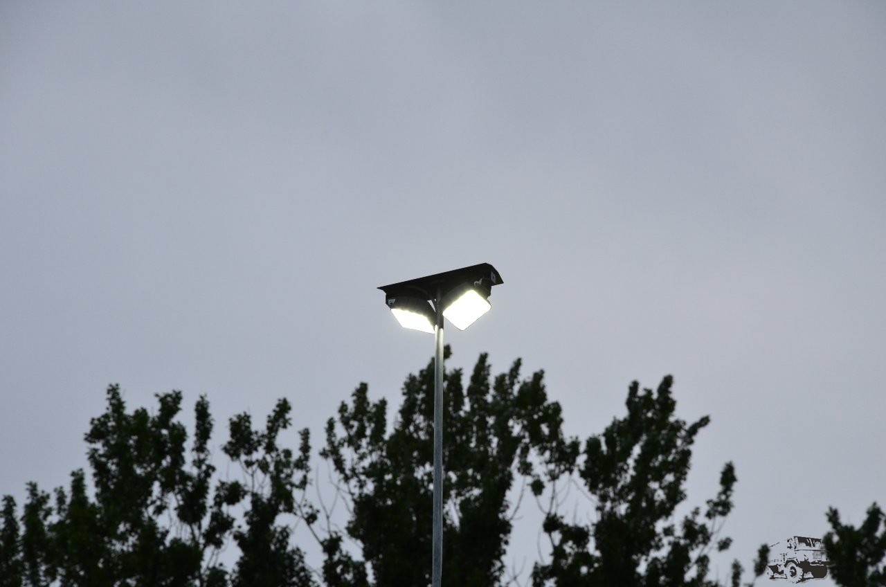

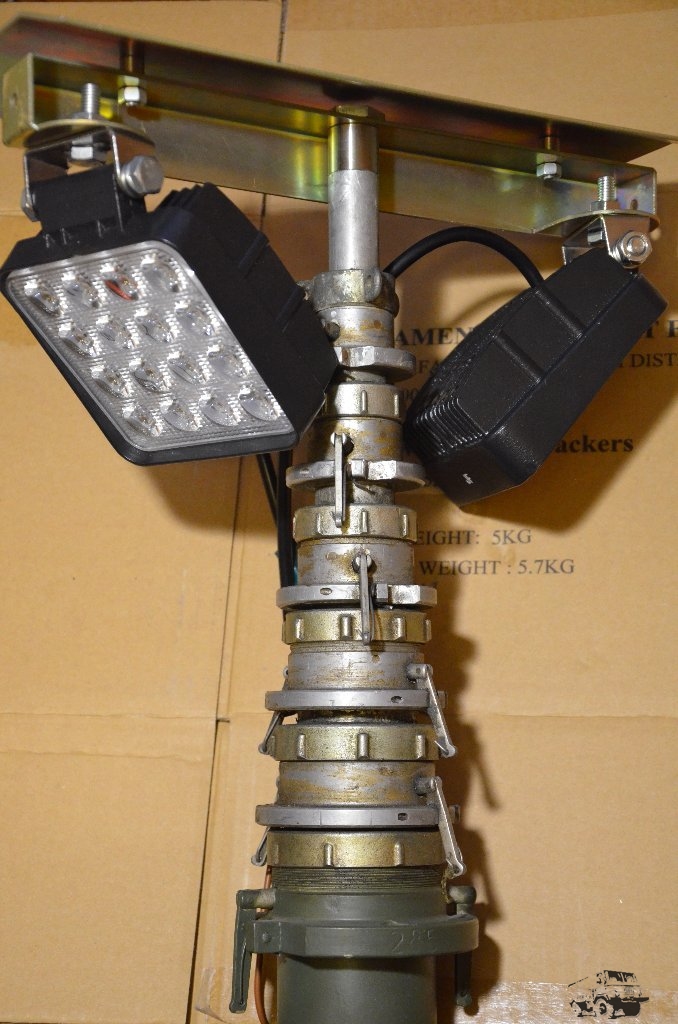

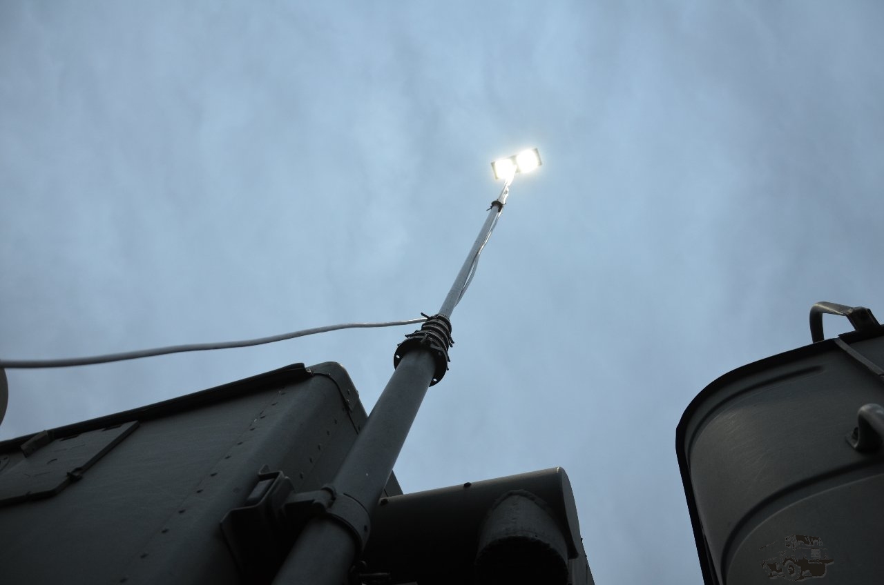

Чего -то долго у меня получается от начала какой то темы до её полного изготовления :shock: :idea: И вместе с этим получилось первый раз хоть и в тестовом варианте зажечь LED фонарики на штатном телескопе над Шишигой.. Ещё не всё сделано, но хоть какое-то движение 8) :lol: Ну пока, что выставил просто чтоб сверху светило .. Нужно позже вывести определенный угол, чтоб свет был максимально правильно расположен охватывая при этом максимальную территорию- ну это уже детали.. Казалось бы можно просто люстру на машине включить и всё, но такое освещение слепящее и ни какого комфорта нет, поэтому чем выше фонари тем лучше. Но тут есть момент нужно выбрать высоту точнее поймать точку между высотой значит максимальным разширением пятна охвата, и когда свет начинает теряться в высоте не совсем эффективно доходя до земли..
