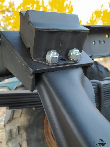

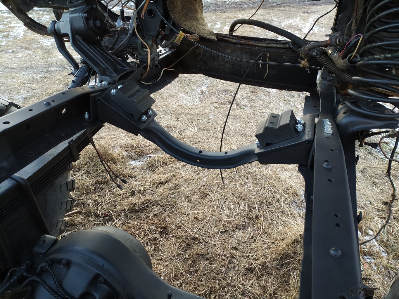

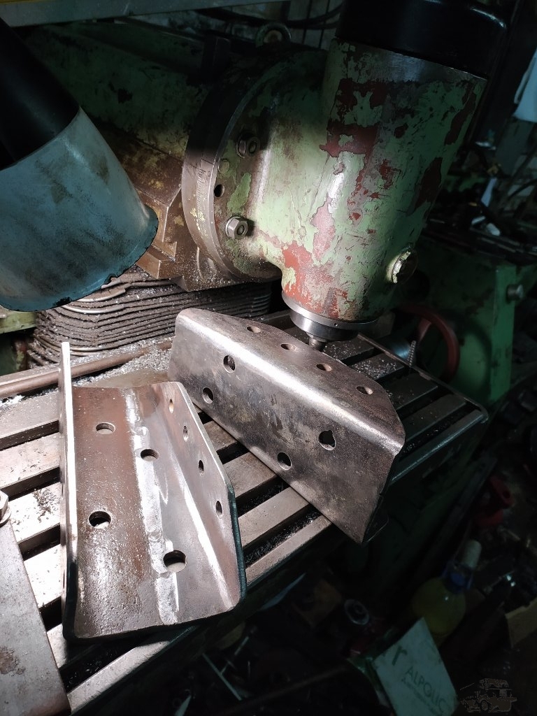

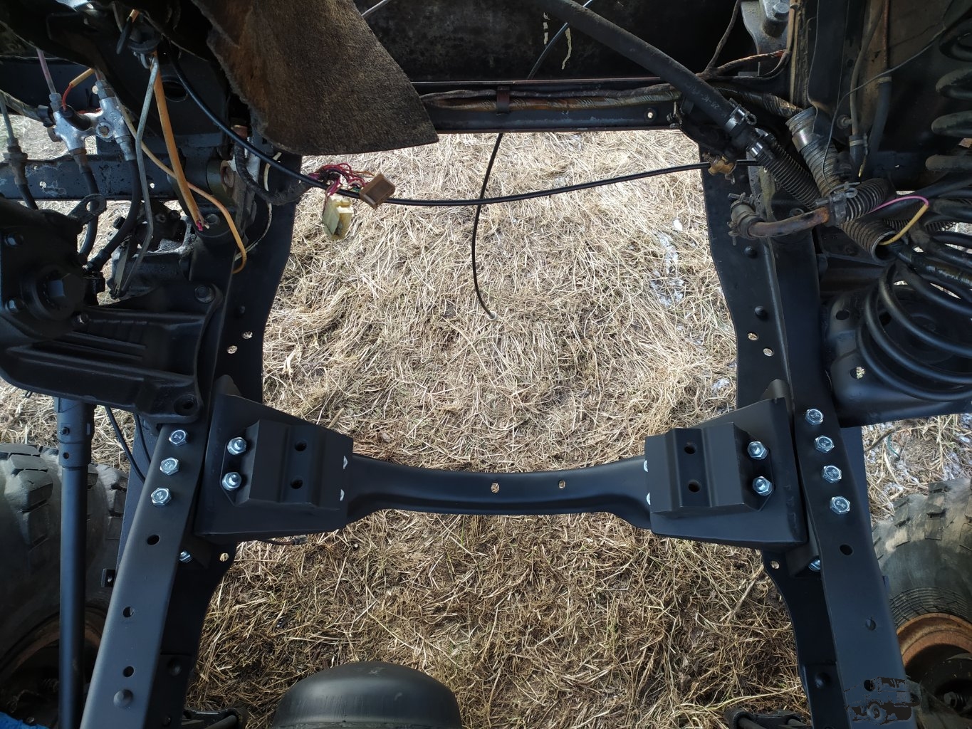

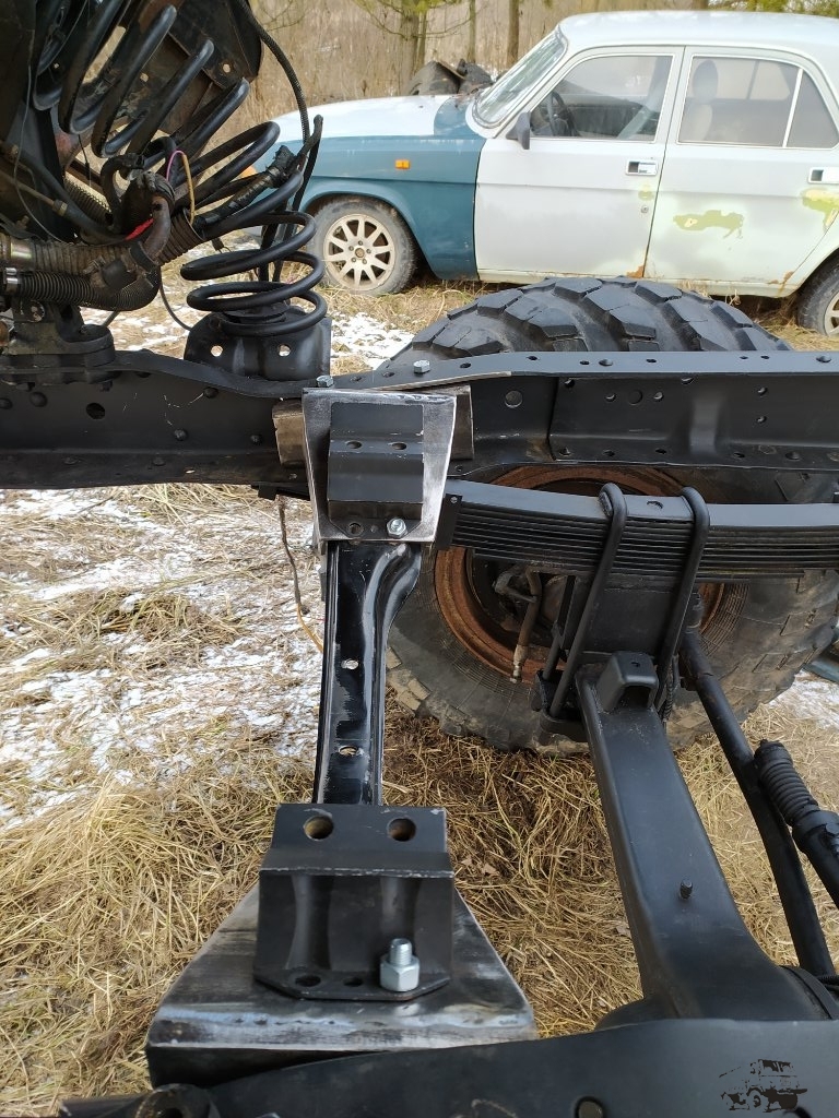

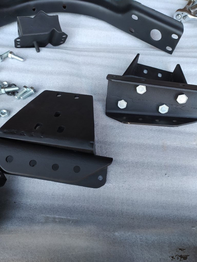

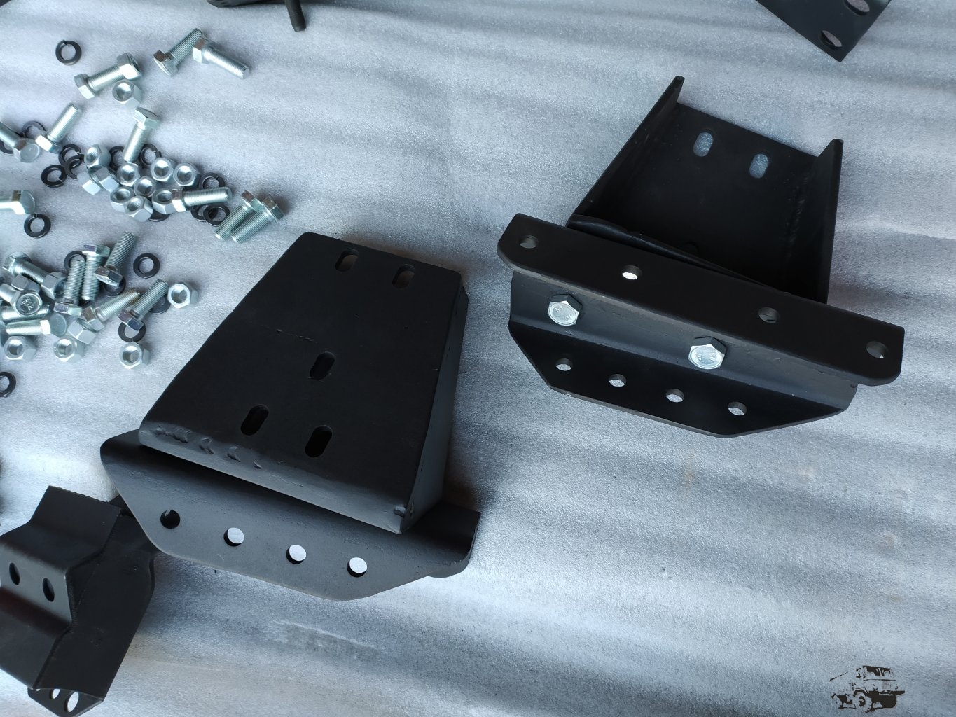

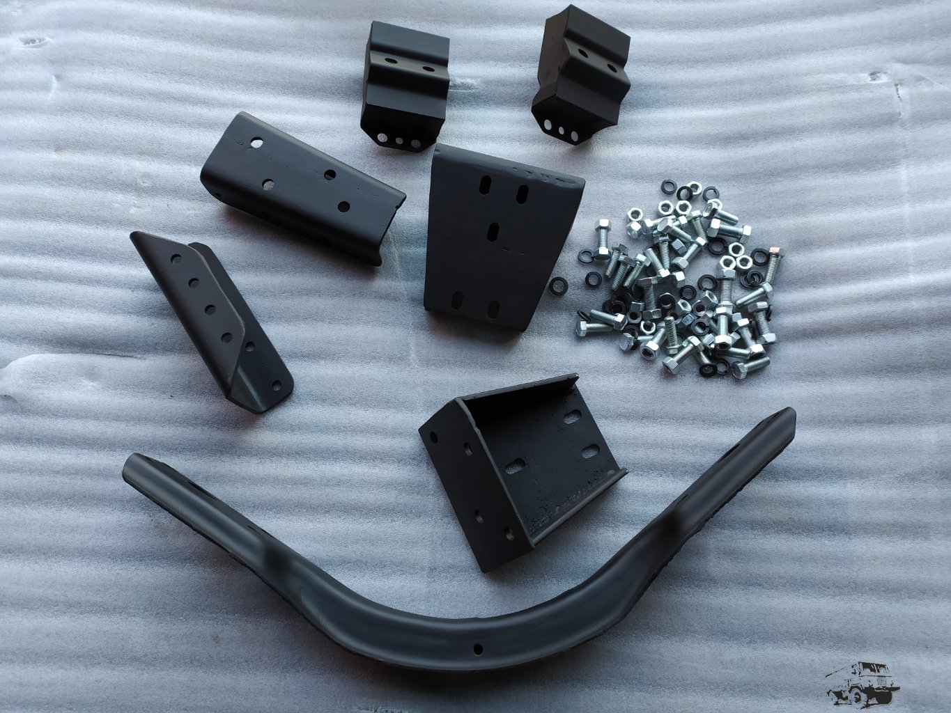

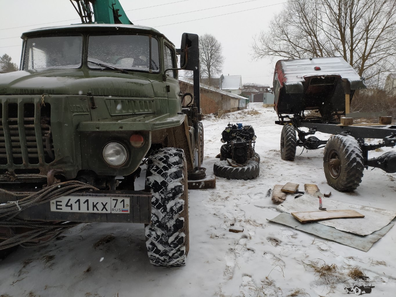

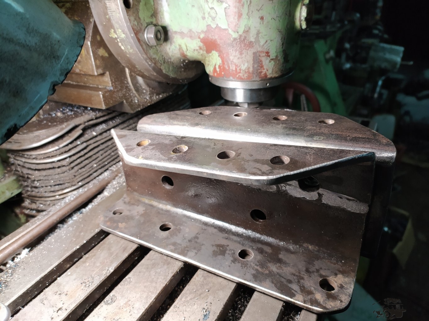

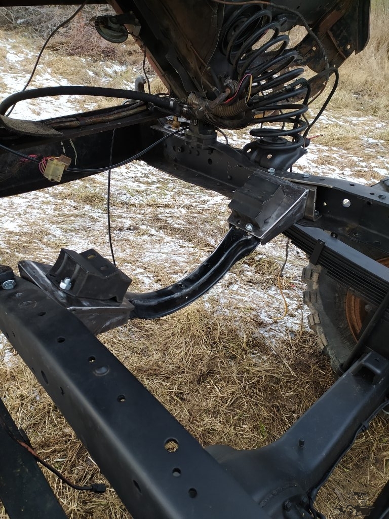

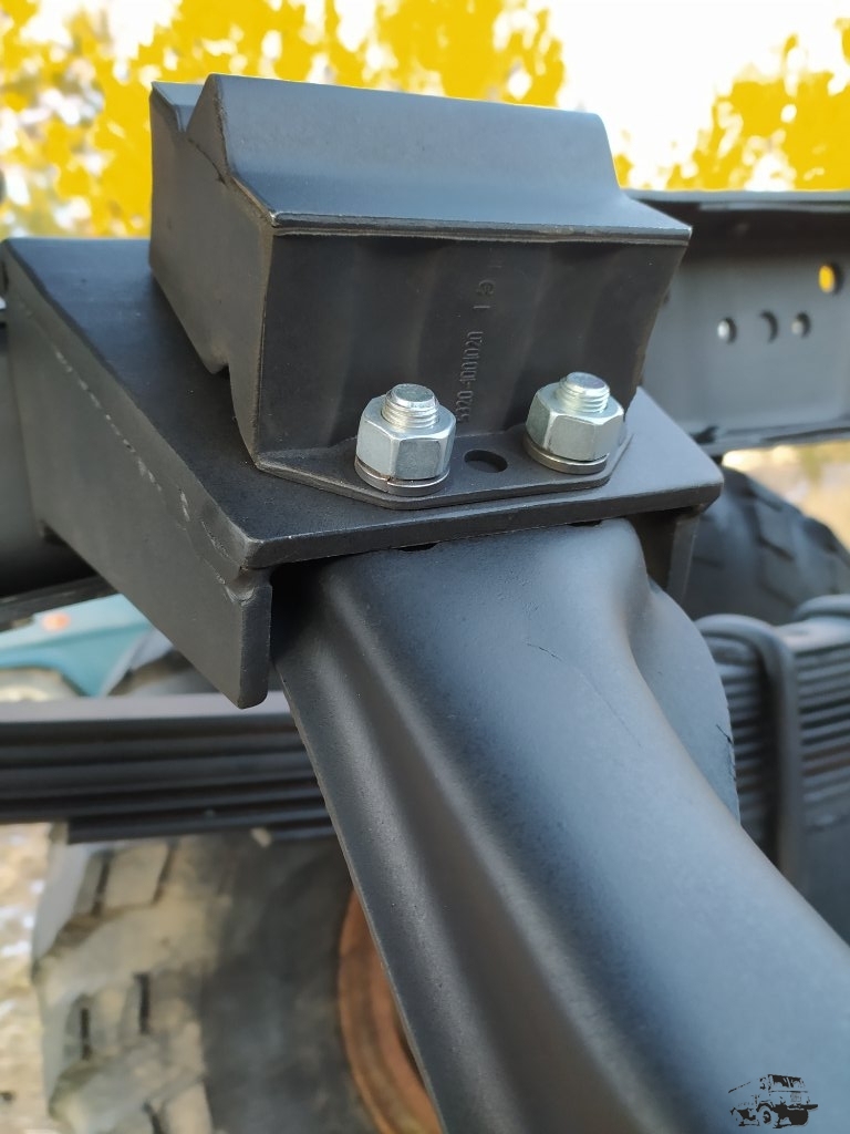

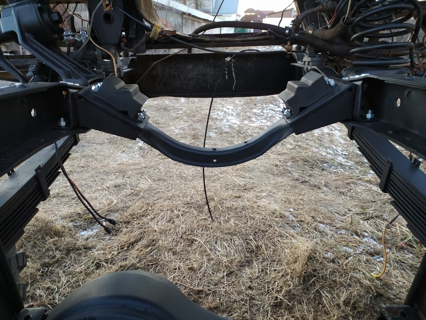

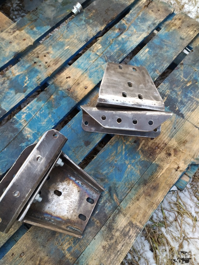

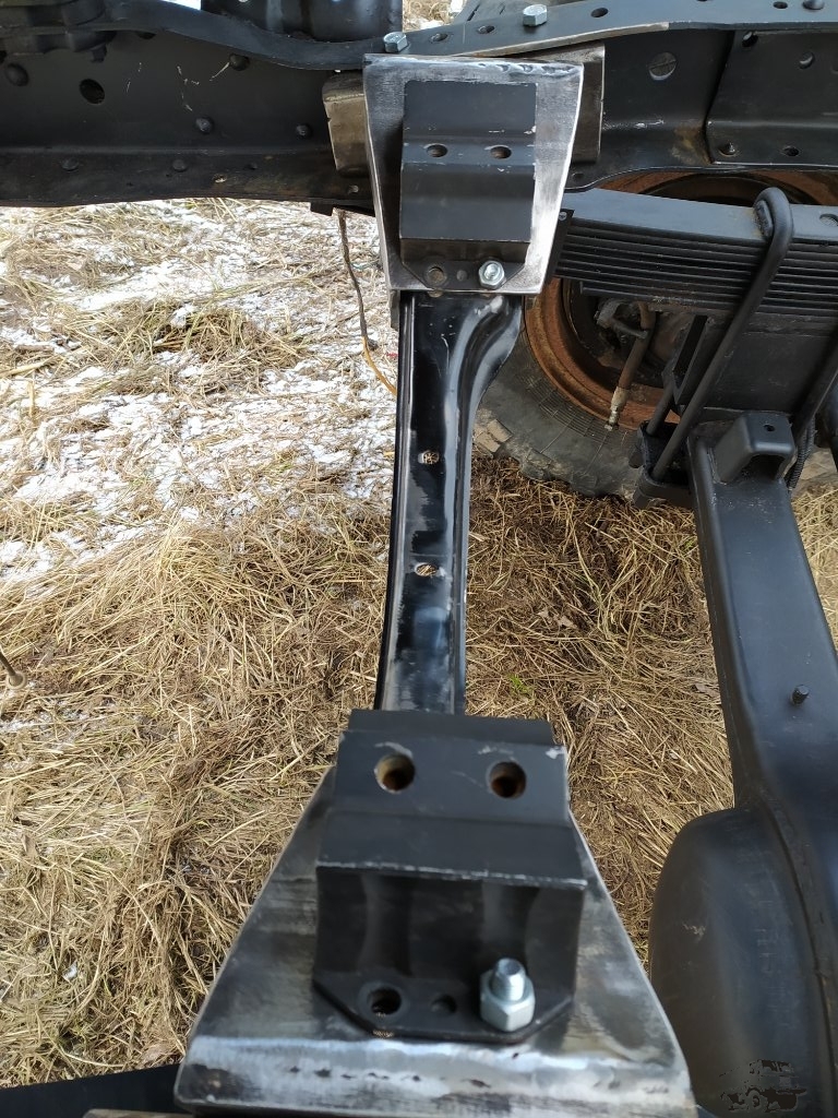

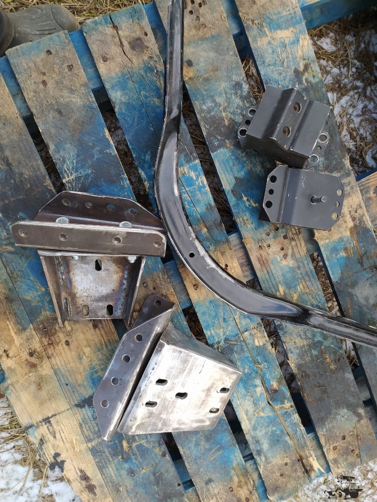

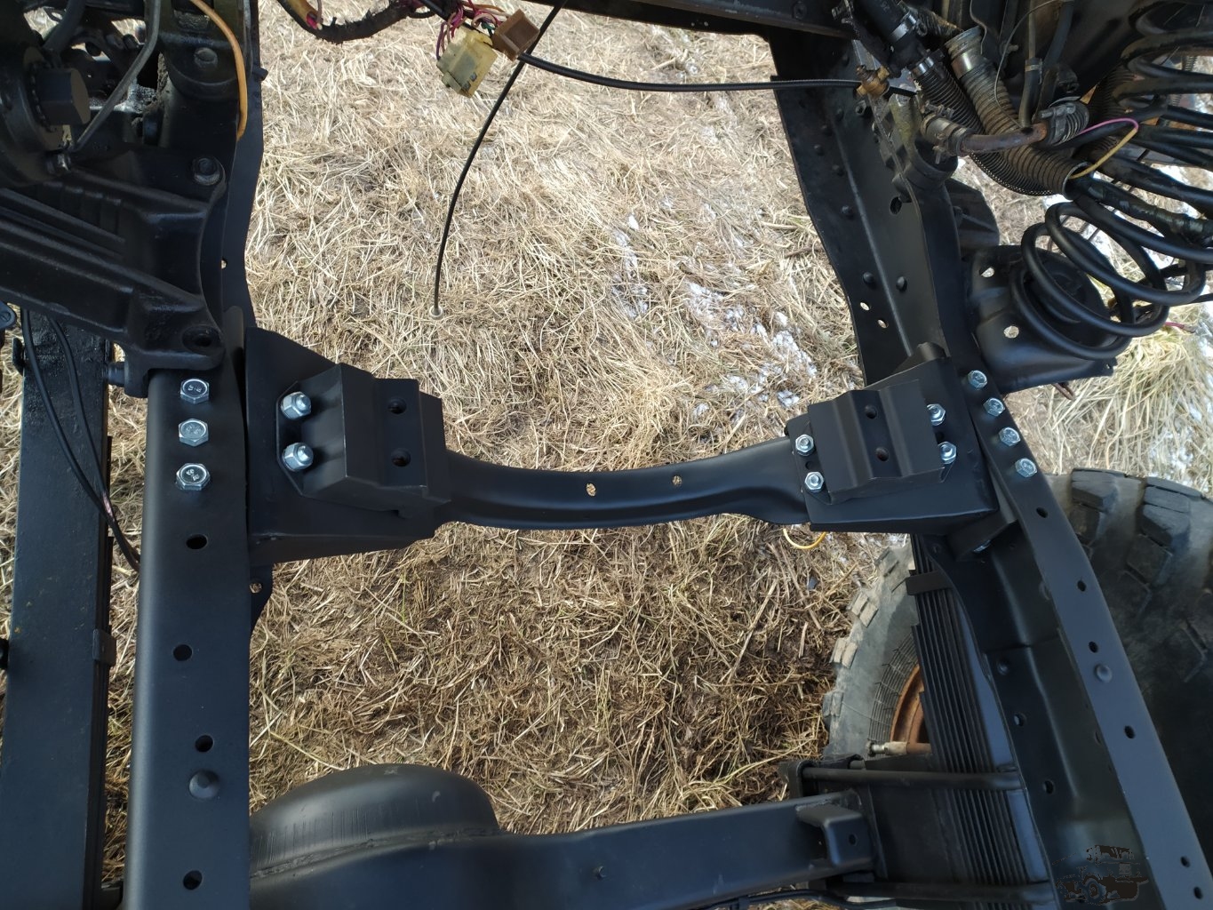

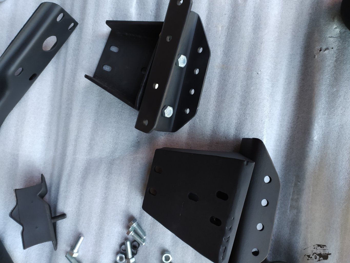

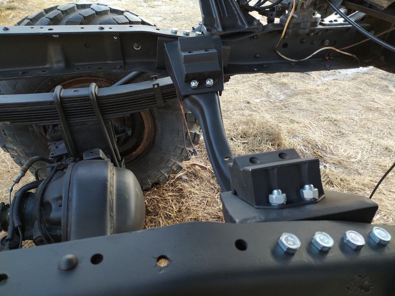

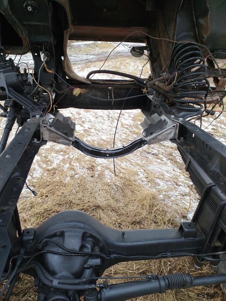

Всем привет!

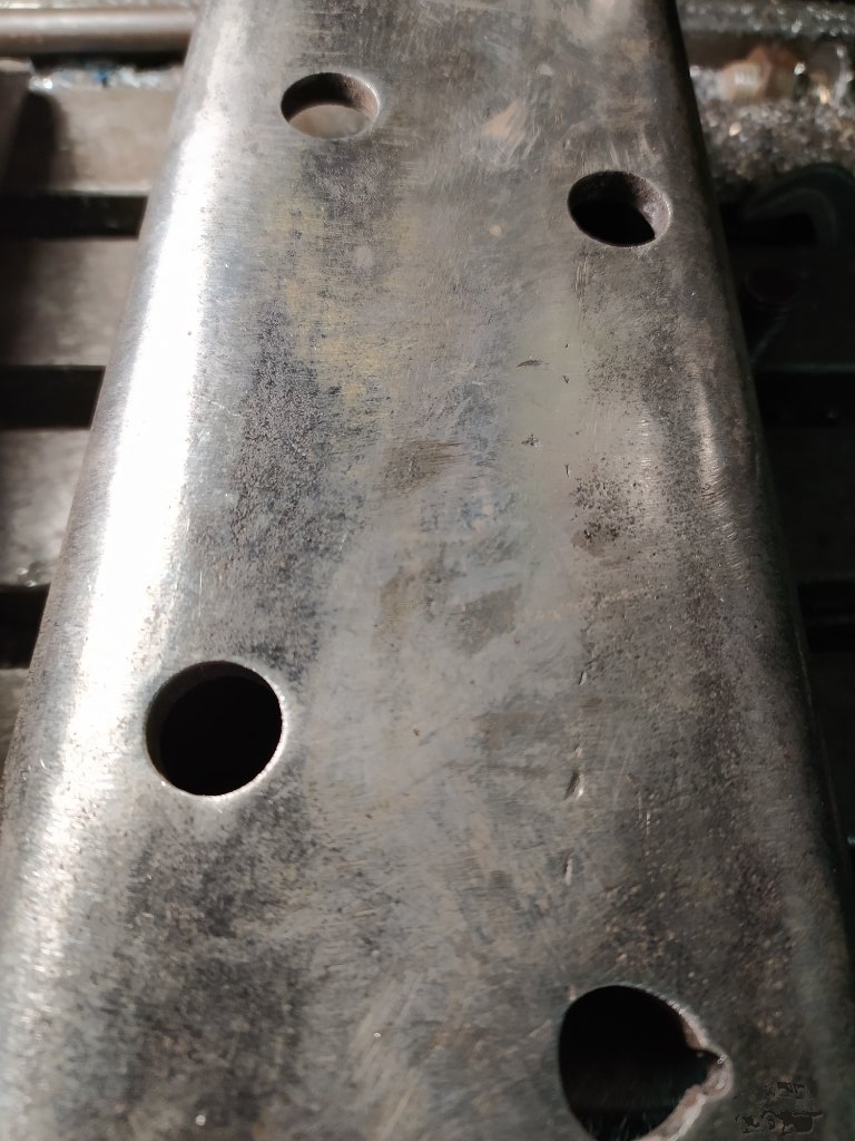

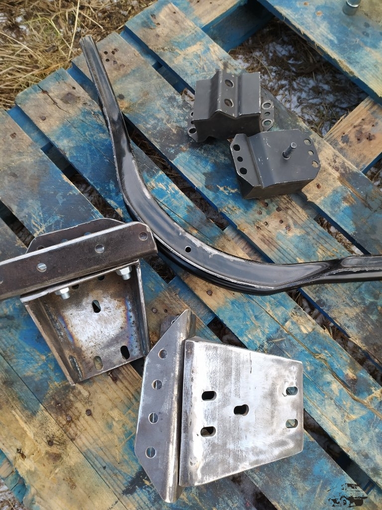

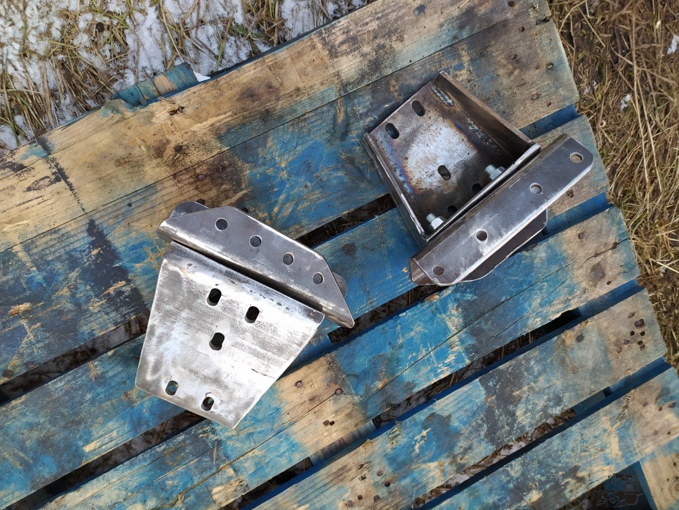

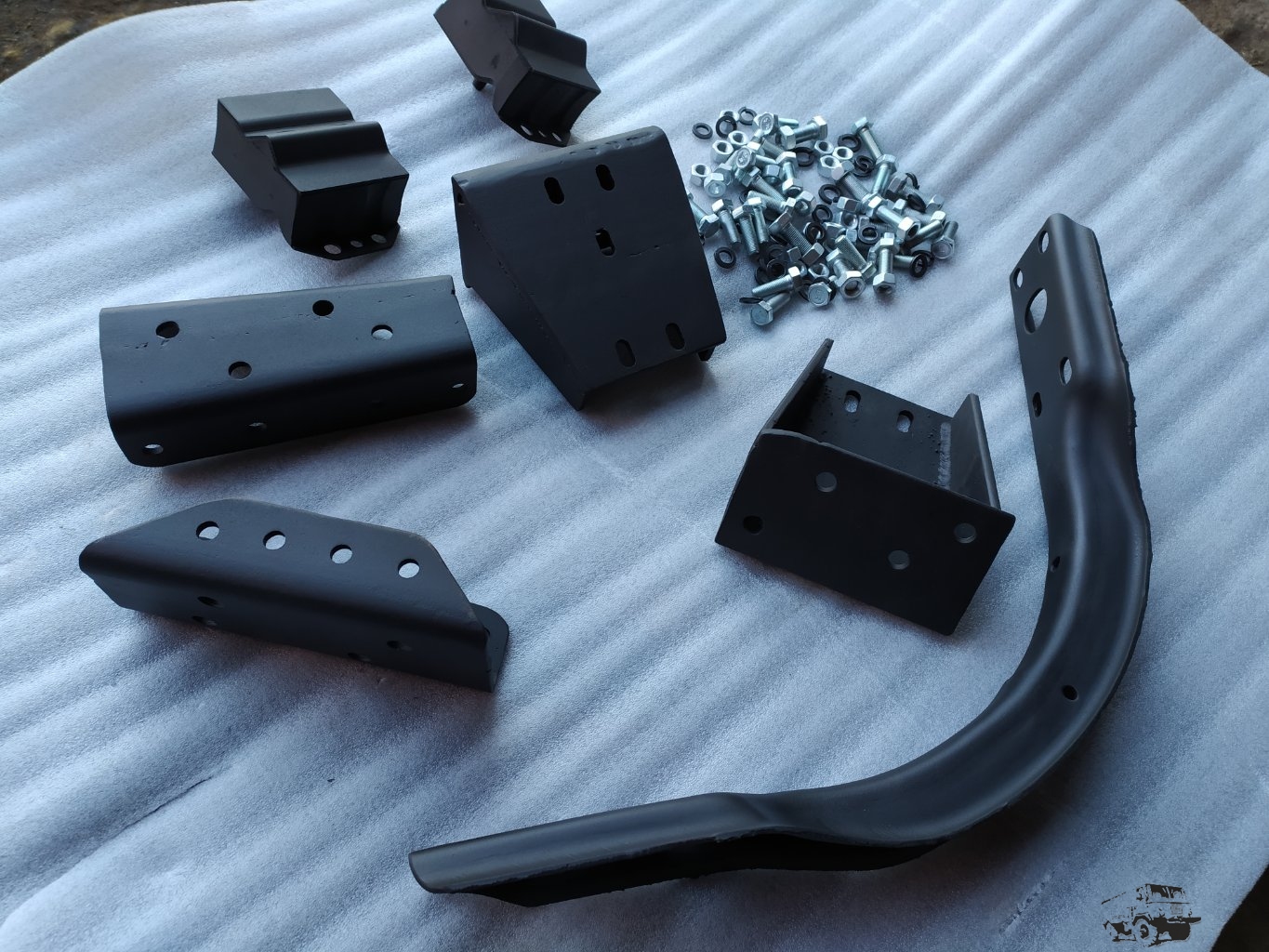

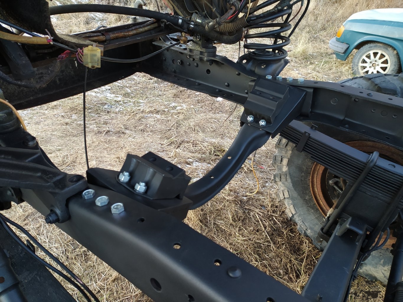

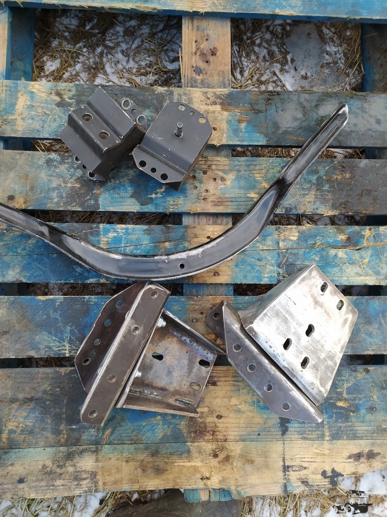

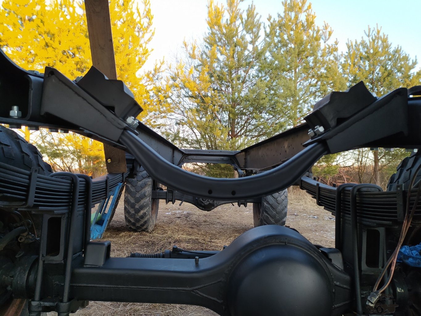

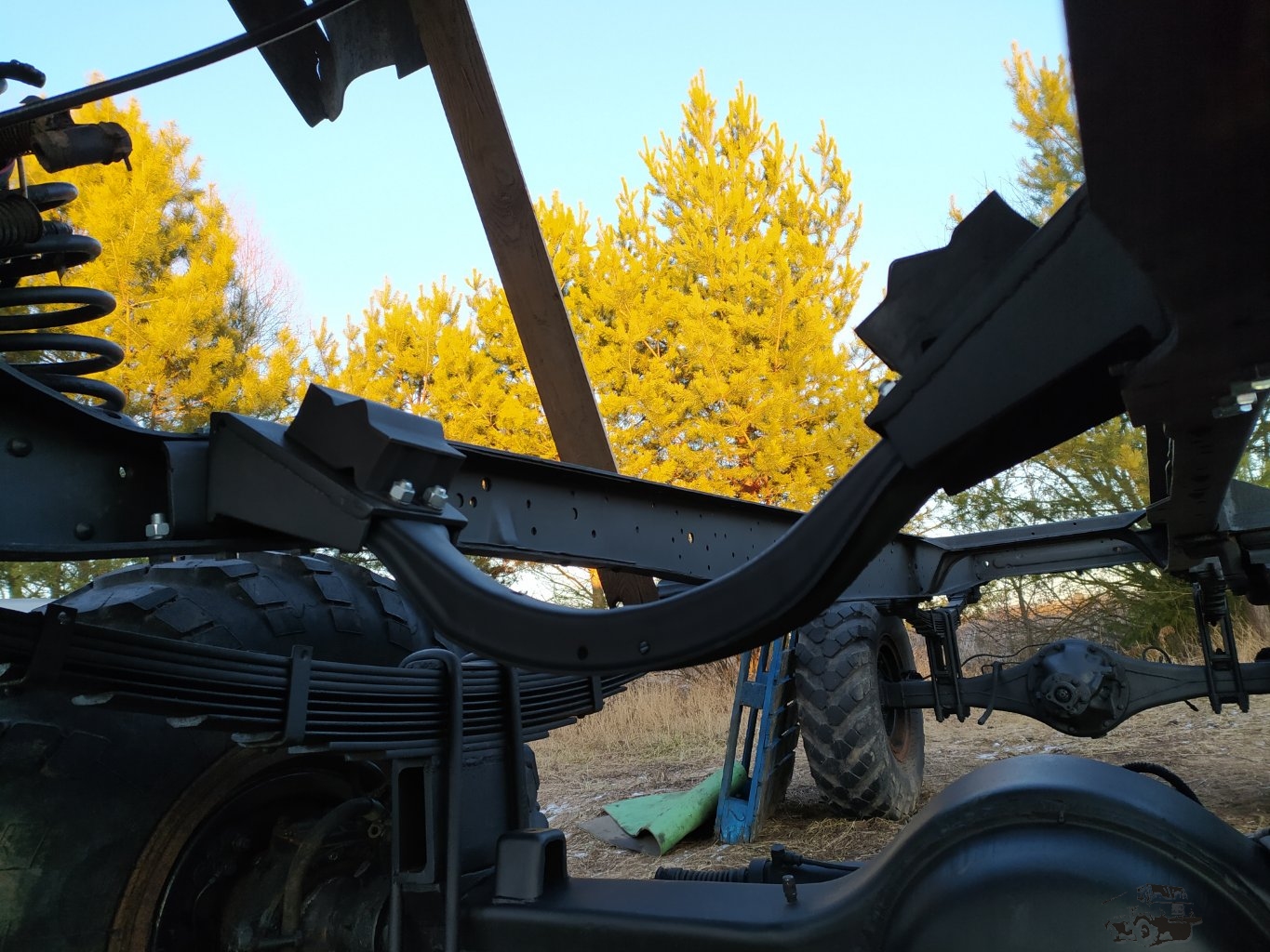

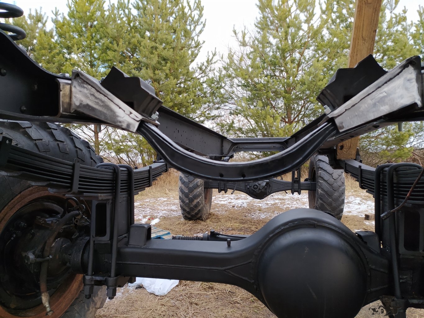

Все таки решил сделать оригинальные кронштейны.Металл 7мм..Осталось покрасить 8) Получилась довольно жесткая конструкция.Стяжка кронштейнов камазовская,подушки тоже
Оговорюсь сразу.Это именно кронштейны двигателя,а не поперечина.Основная поперечина будет перед кронштейнами и заодно выполнять роль опоры радиатора.
Уже совсем скоро установка двигателя :D

по ходу в качестве поперечины будет бампер или поперечина на его месте , аля Ханнер Н1

RAT писал(а):[post]397889[/post] по ходу в качестве поперечины будет бампер или поперечина на его месте , аля Ханнер Н1
Будет и бампер и поперечина :wink:

RAT писал(а):по ходу в качестве поперечины будет бампер или поперечина на его месте , аля Ханнер Н1
Будет тебе белка, будет и свисток! :D

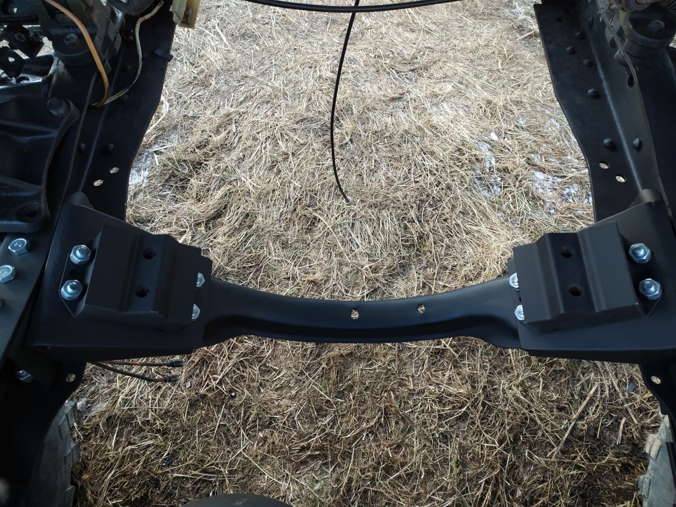

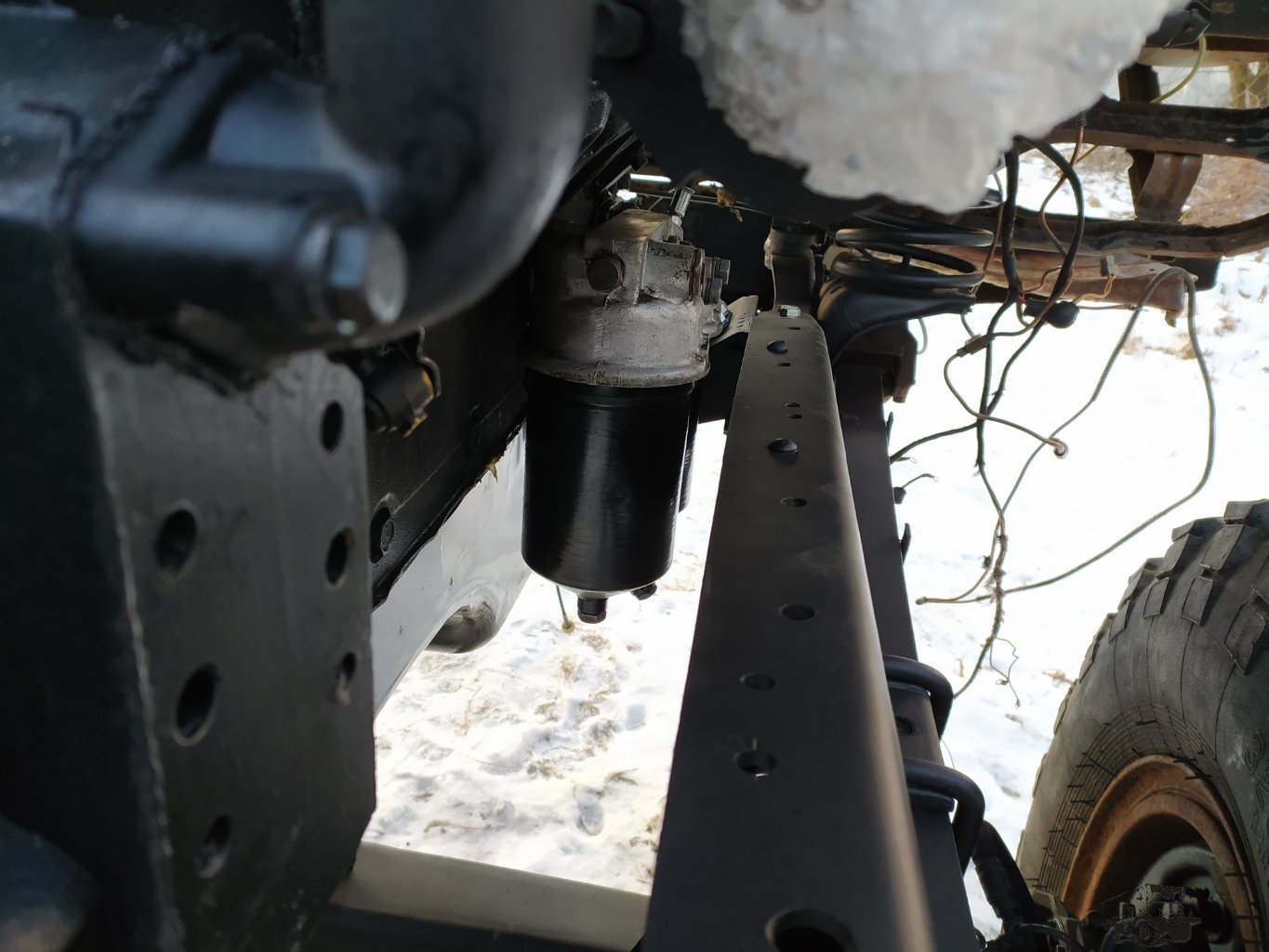

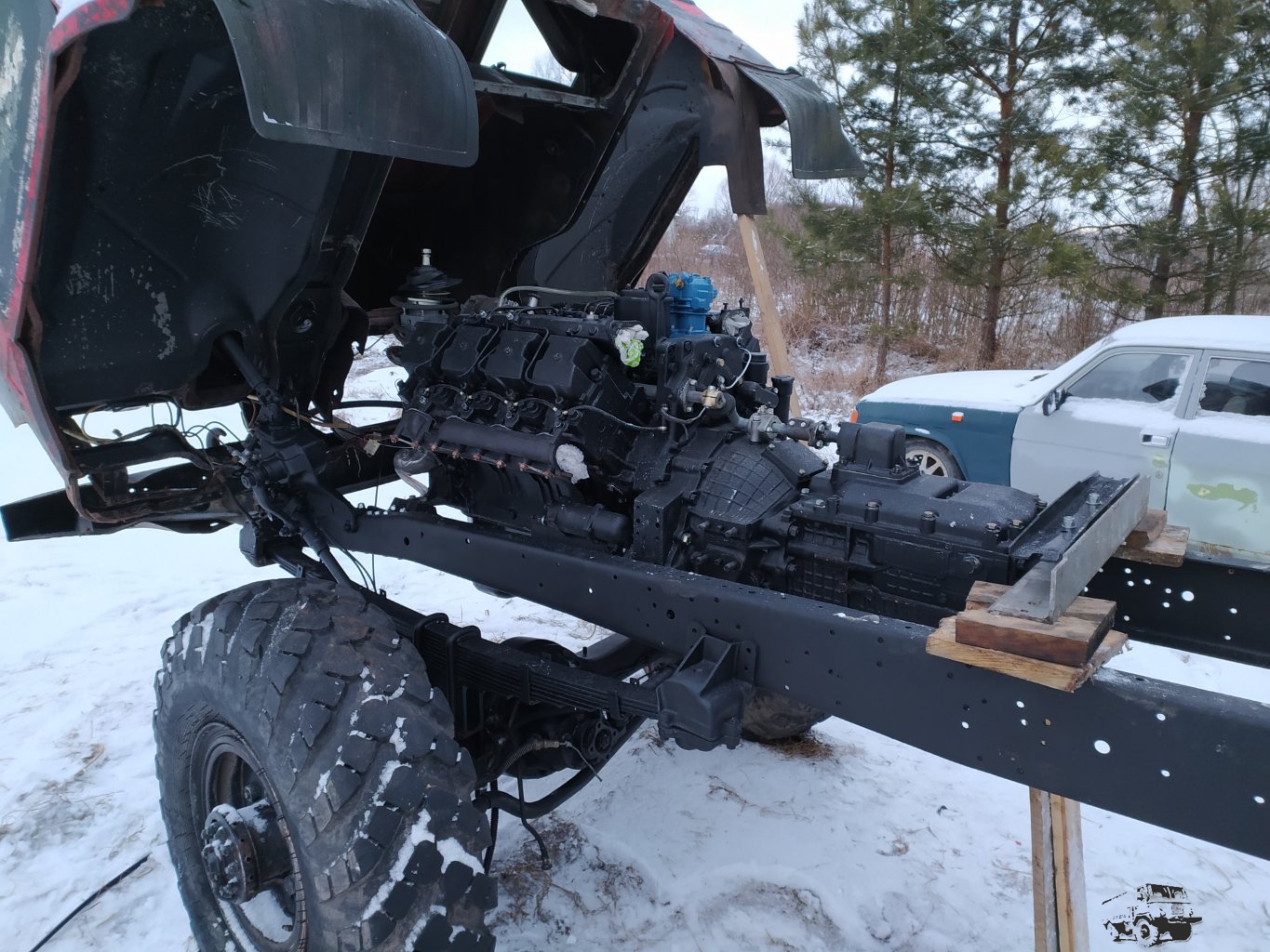

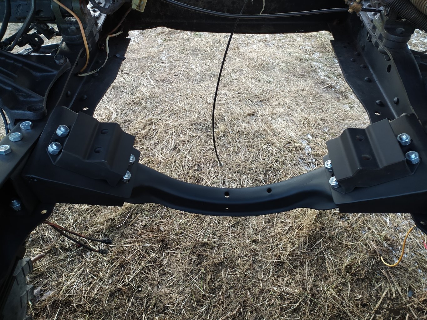

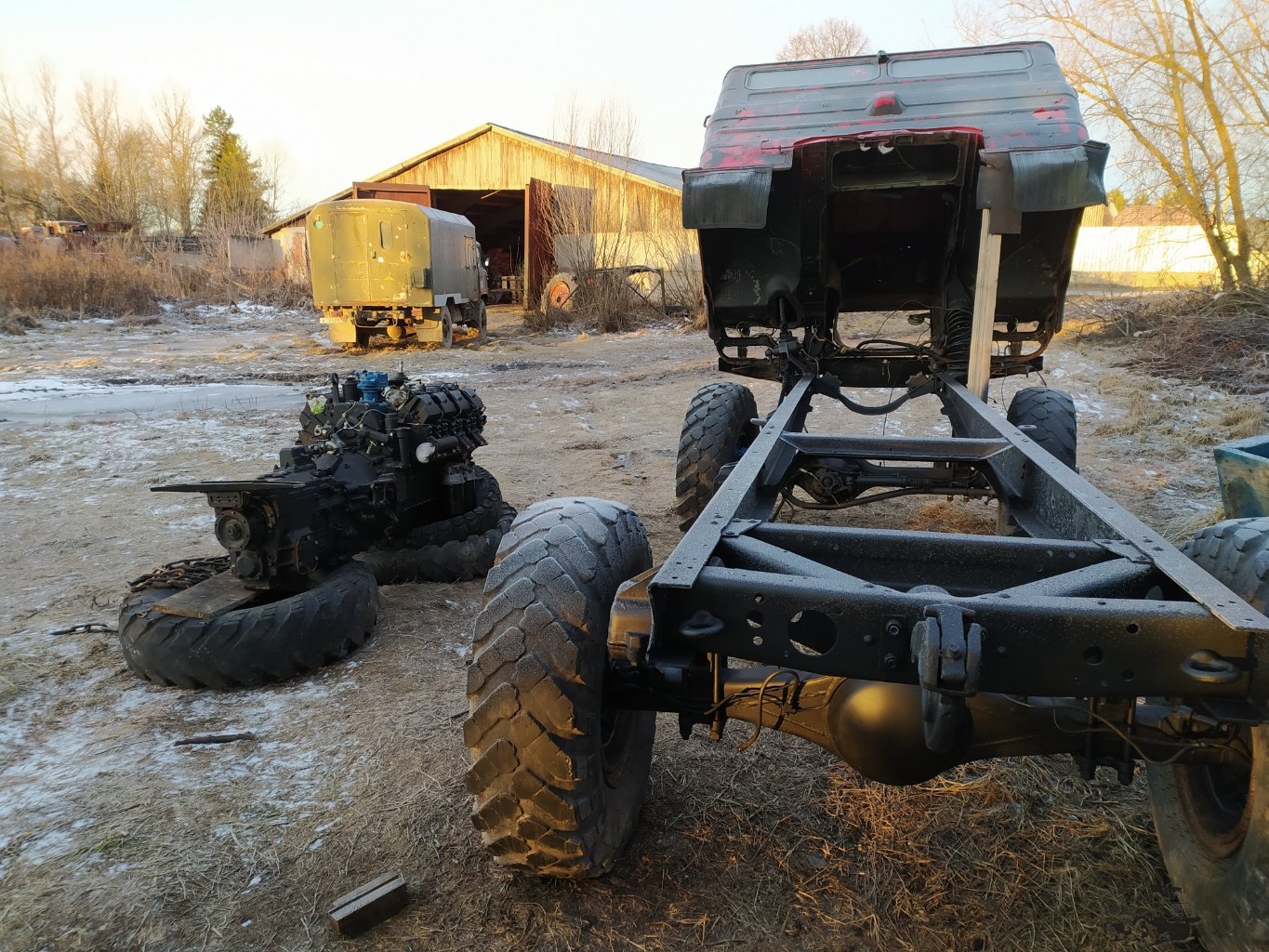

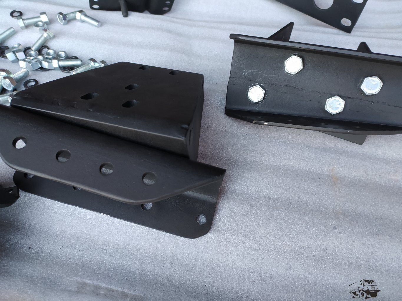

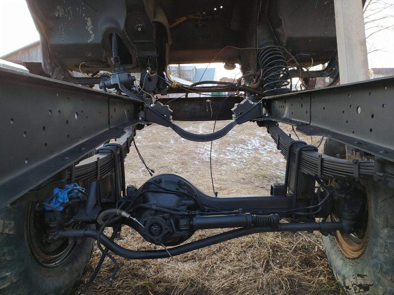

Покрасил
Надо ставить мотор :mrgreen:
Думаю на неделе все получится

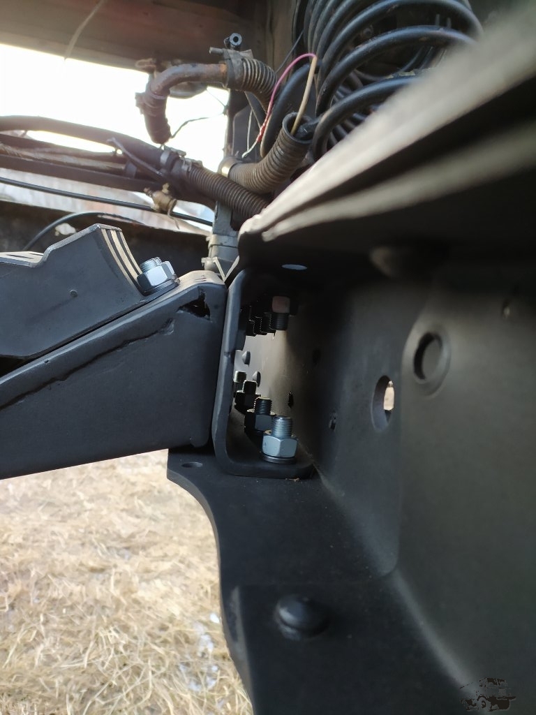

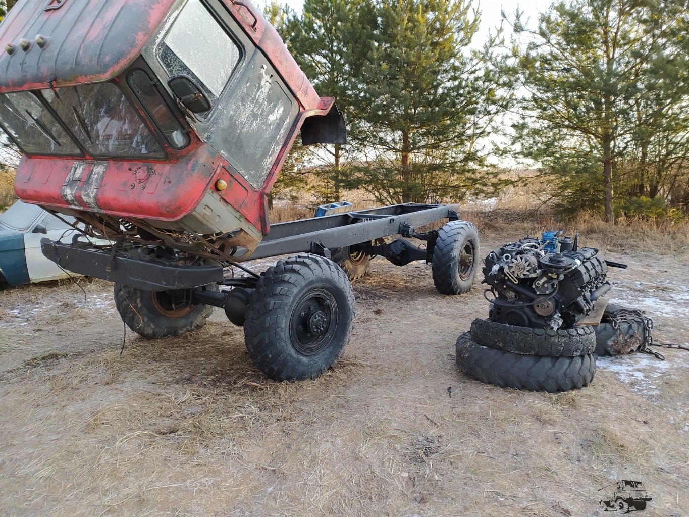

В ожидании чуда :mrgreen:

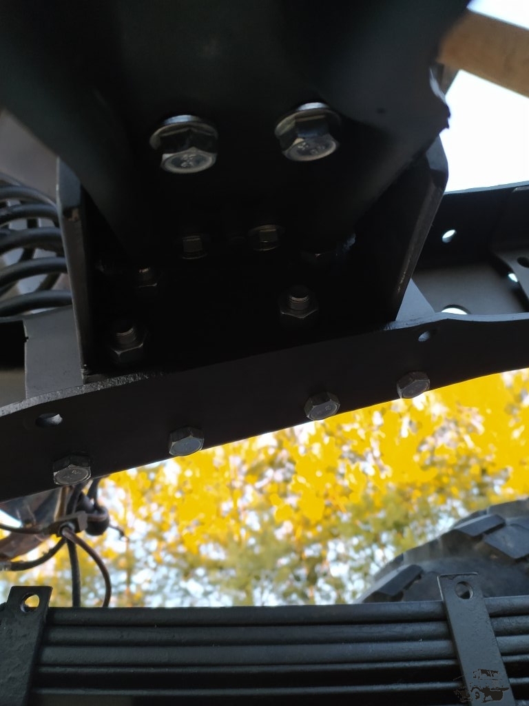

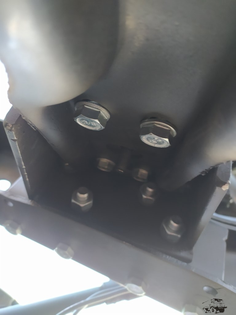

[ref=#669933]Dmitriy7171[/ref],
Болты от чего на креаления брал ?
Dmitriy7171
ПСИХ
Сообщения: 1409
Откуда: ЦФО Тула
Благодарил (а): 68 раз
Поблагодарили: 9 раз
Сообщение Dmitriy7171 »
[ref]RAT[/ref], В магазине запчастей для грузовиков.Всегда беру в одном месте,болты проверенные отличного качества.Прочность 8.8

Невеста под фатой , судя по виду уже в шестой раз :)

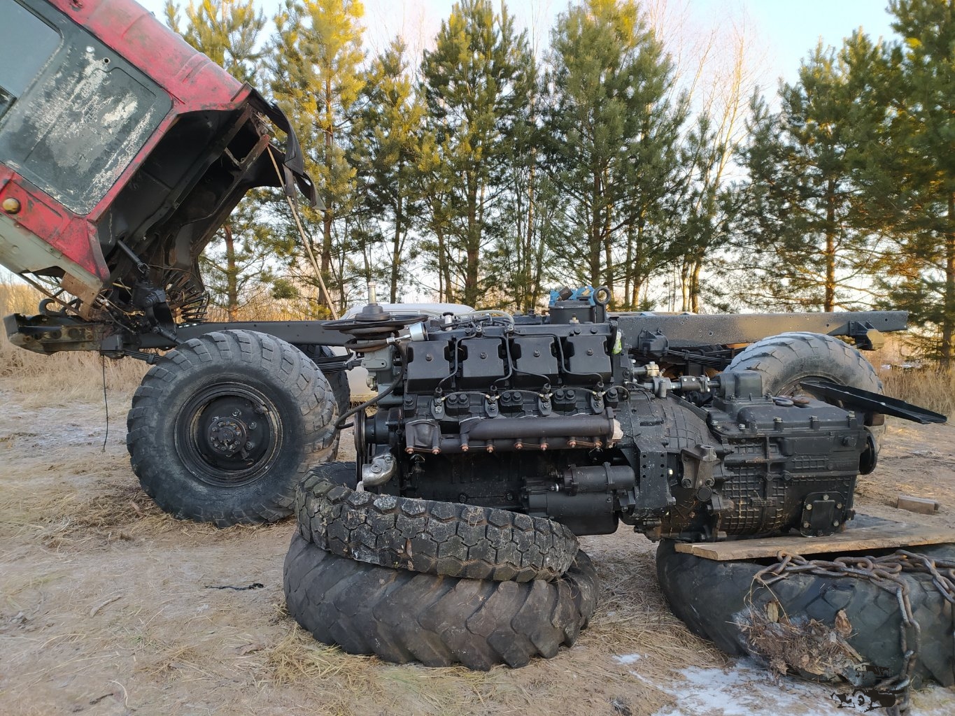

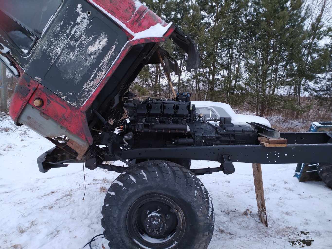

Замерь рулеткой общую длину , от передней части до фланца , только к чему нибудь на раме привяжись например к переднему кронштейну рессоры , или к отверстиям гидроусилителя , для примерки , а то я ОМ 366 хочу прикинуть по длине .
Dmitriy7171
ПСИХ
Сообщения: 1409
Откуда: ЦФО Тула

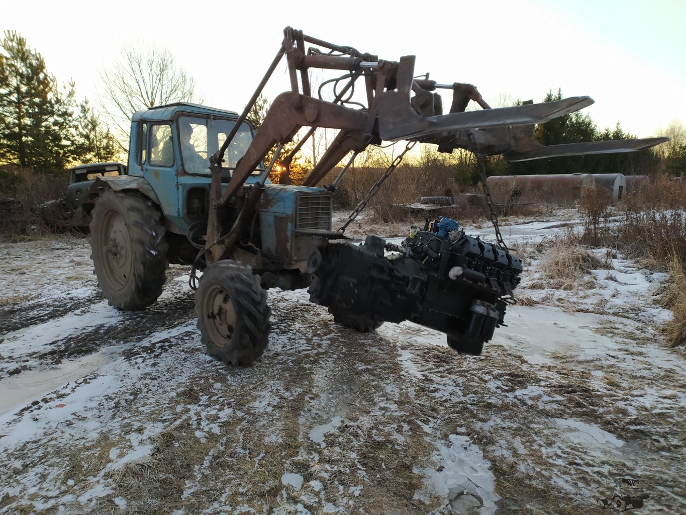

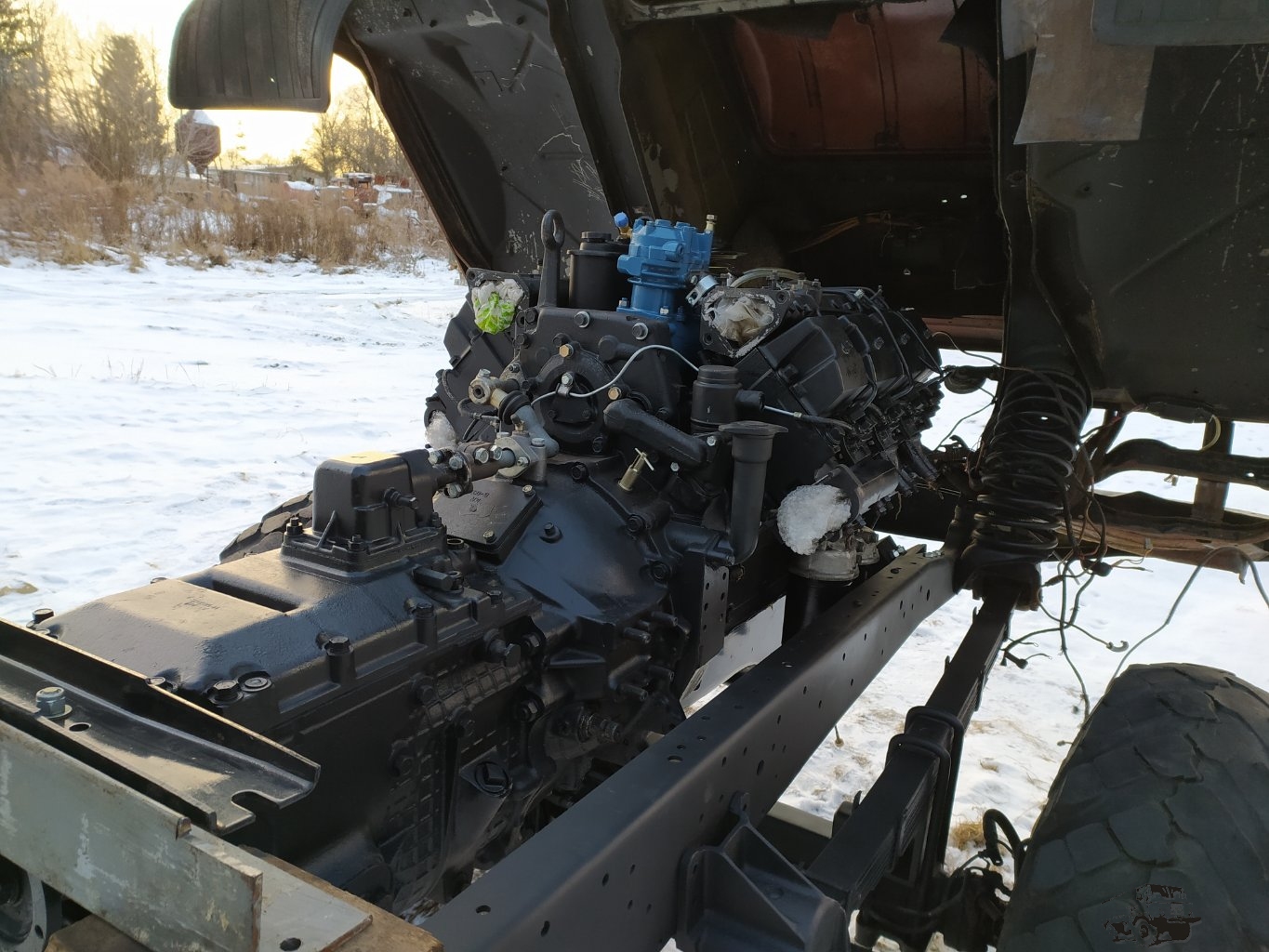

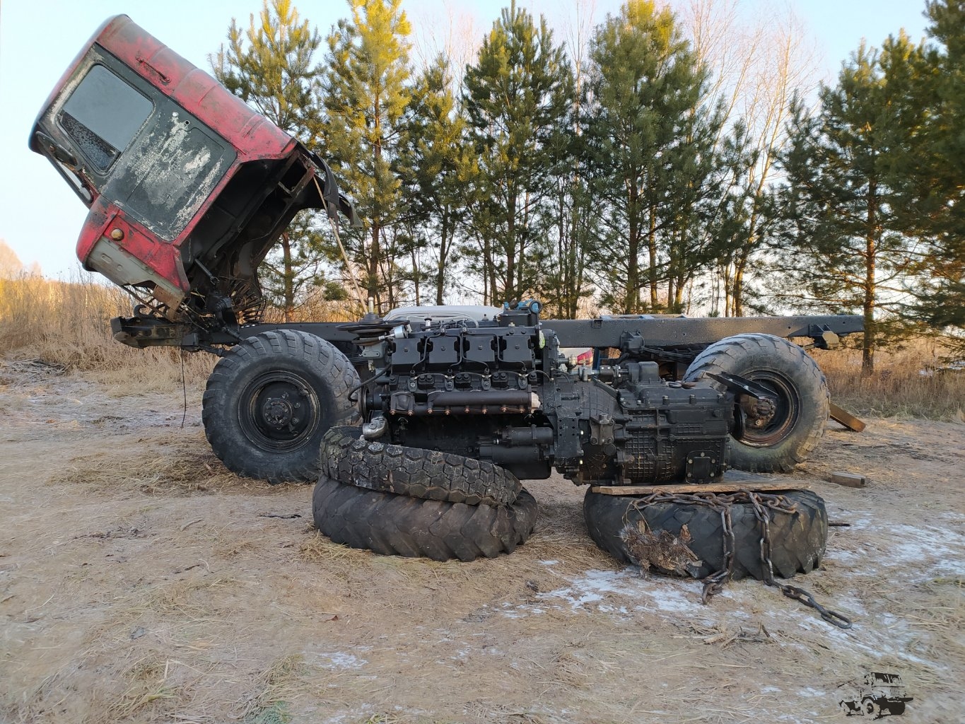

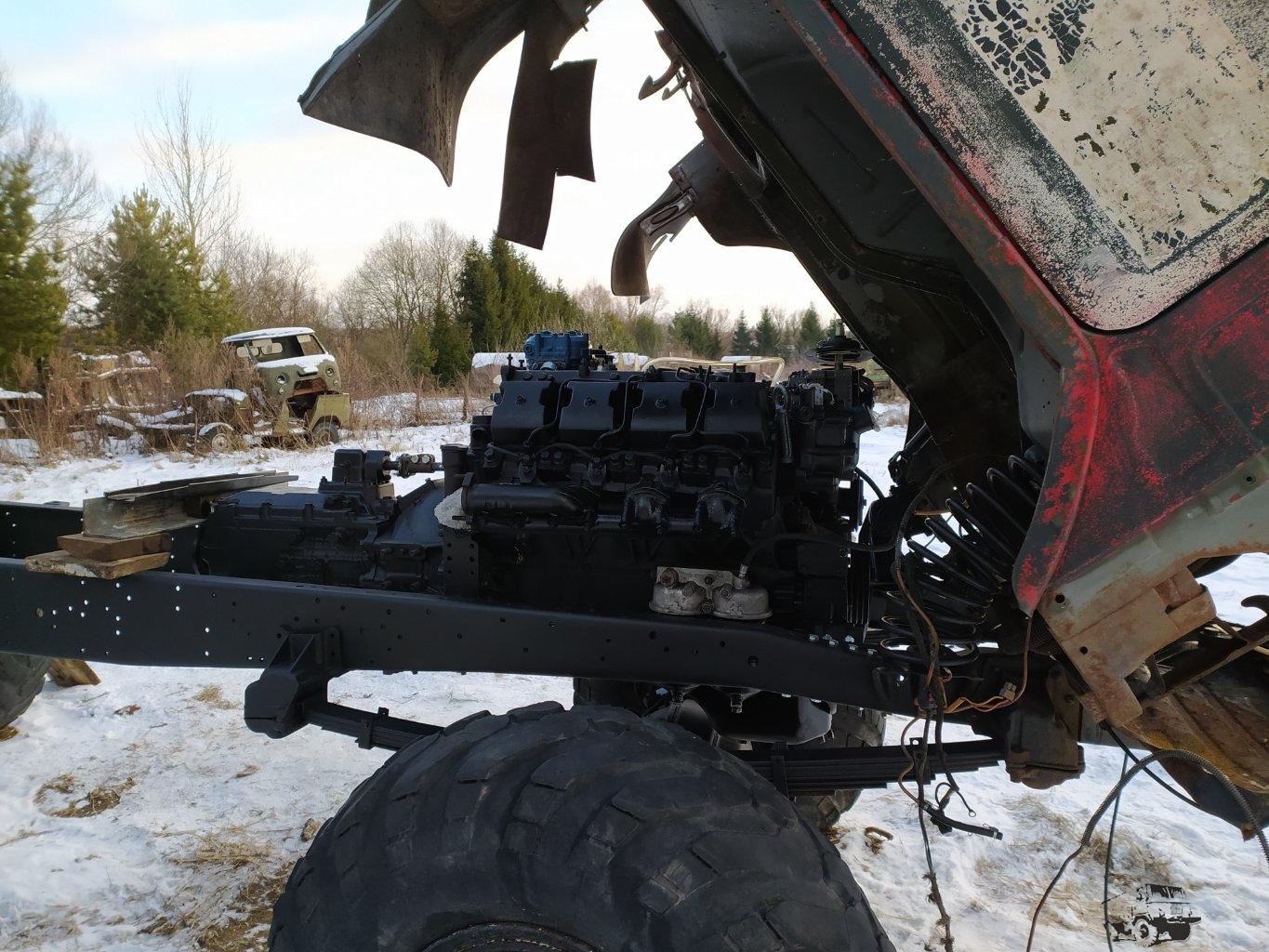

Чему быть того не миновать :mrgreen:

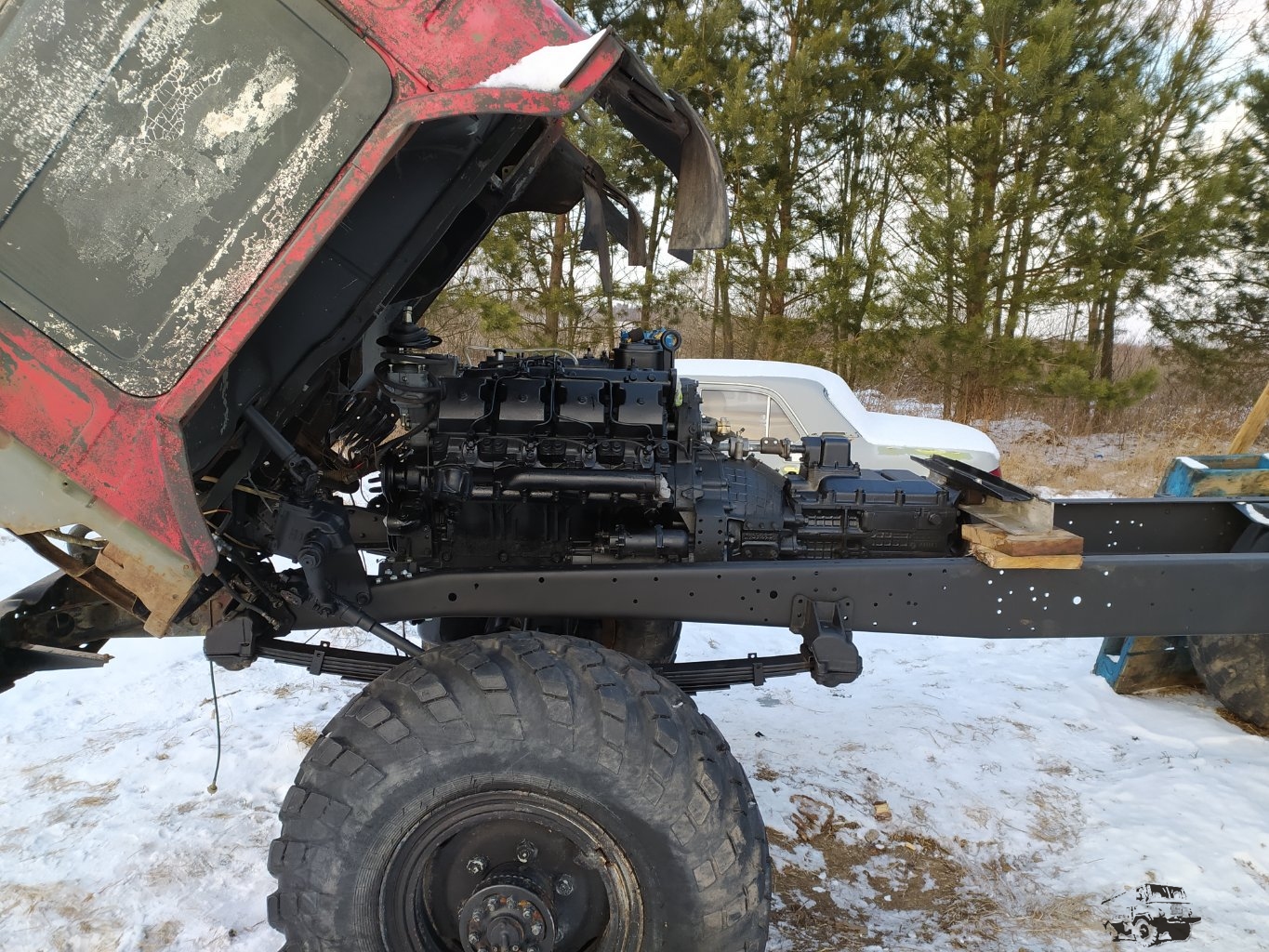

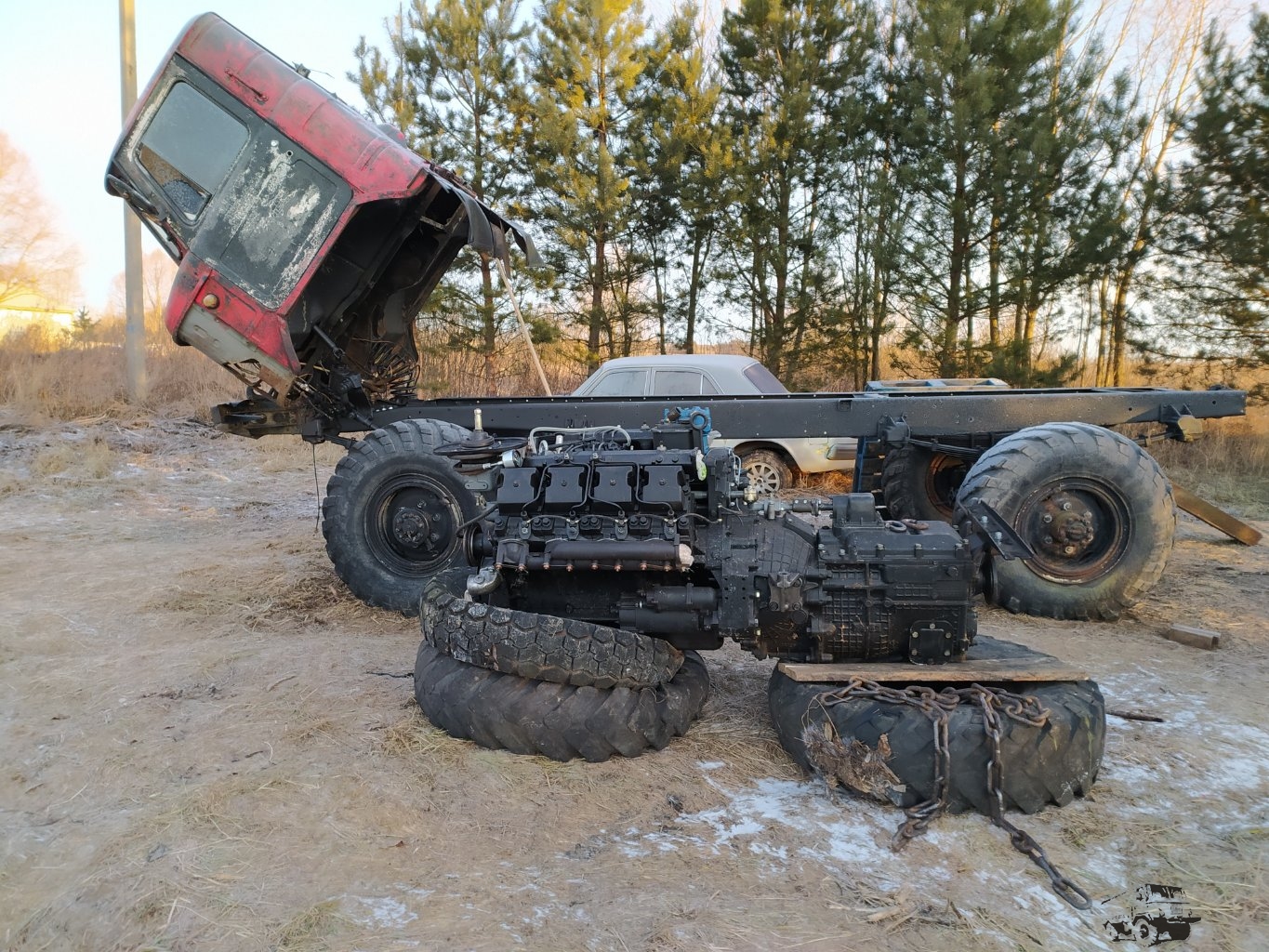

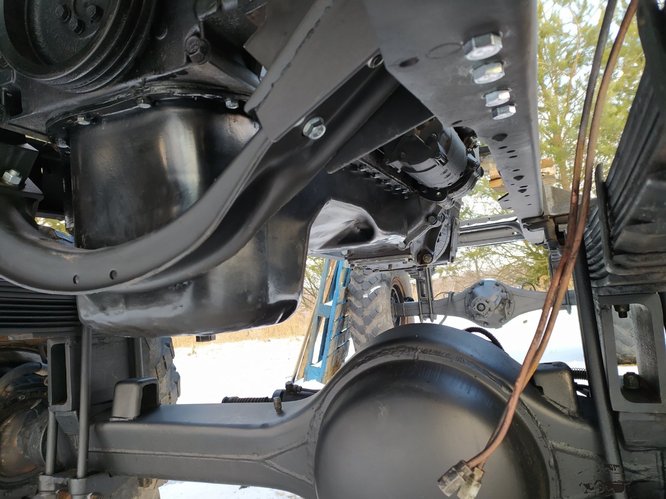

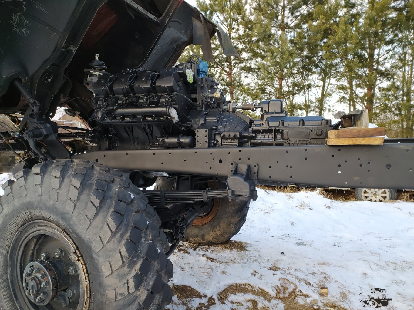

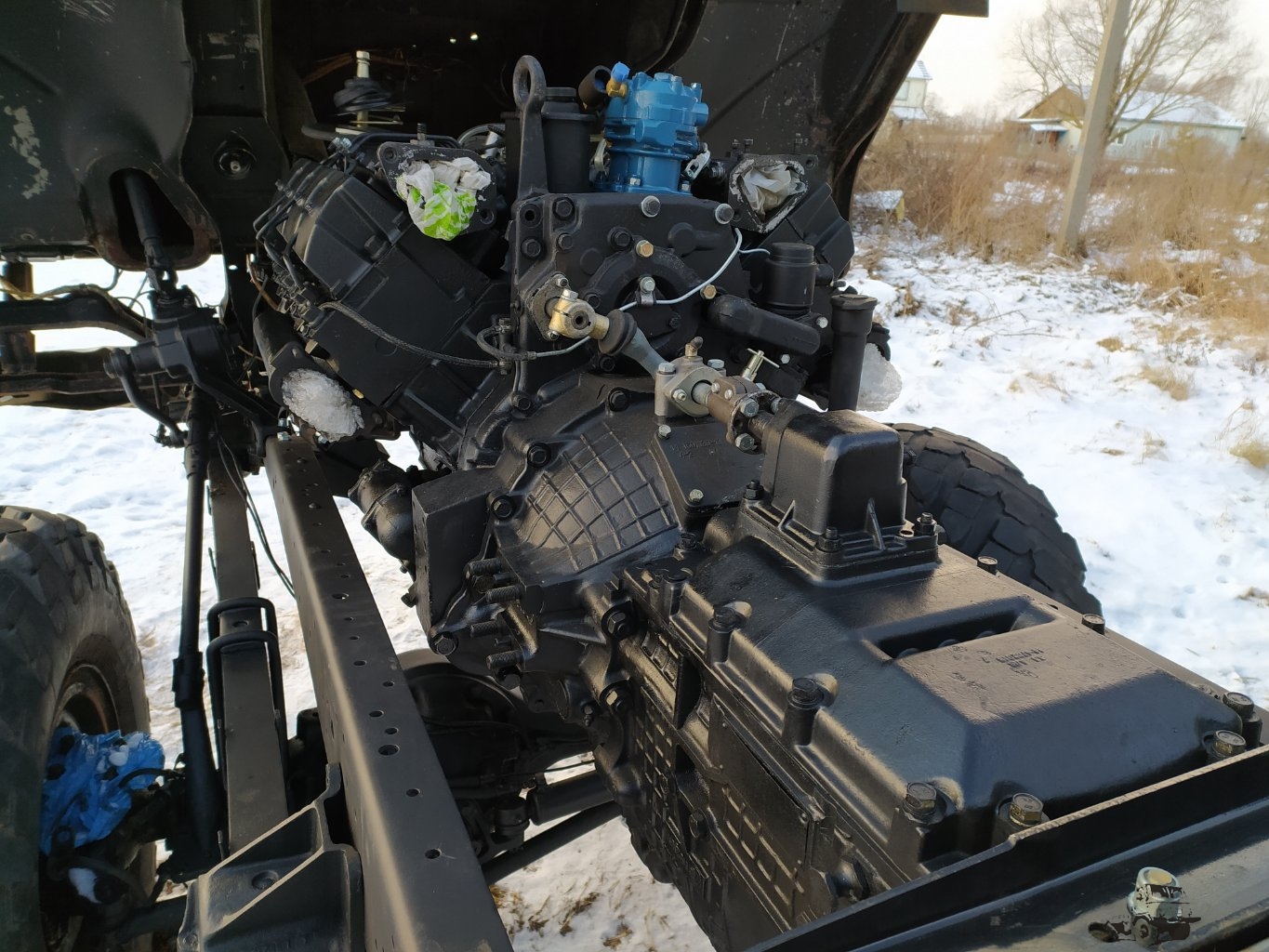

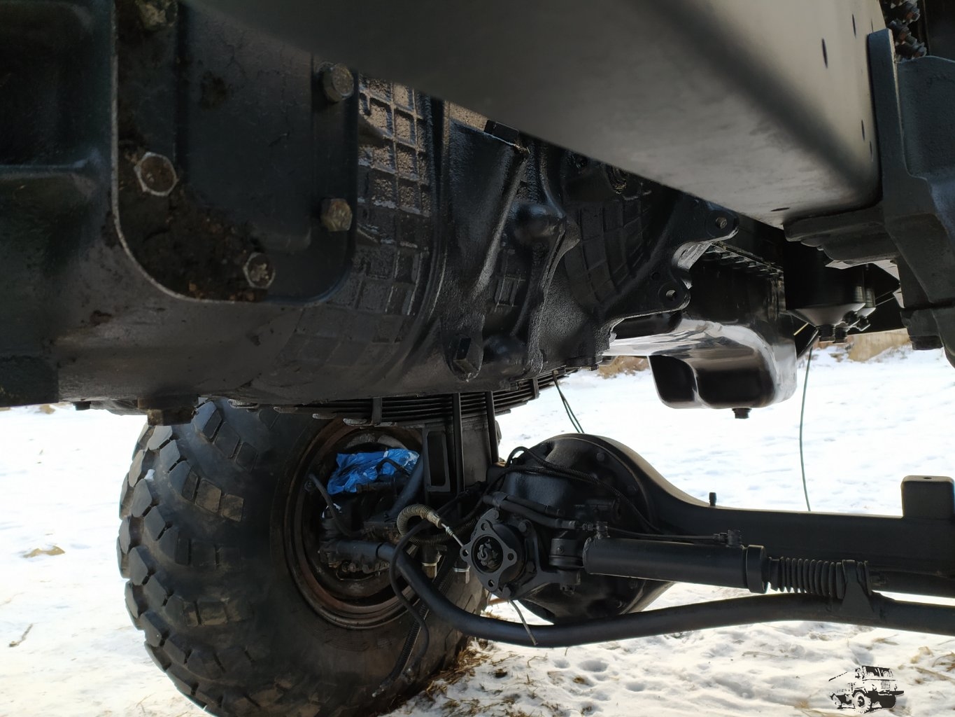

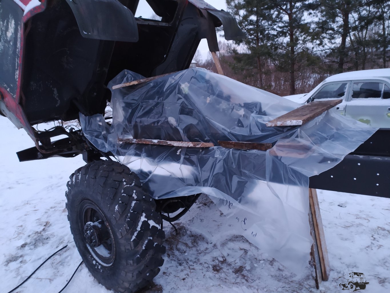

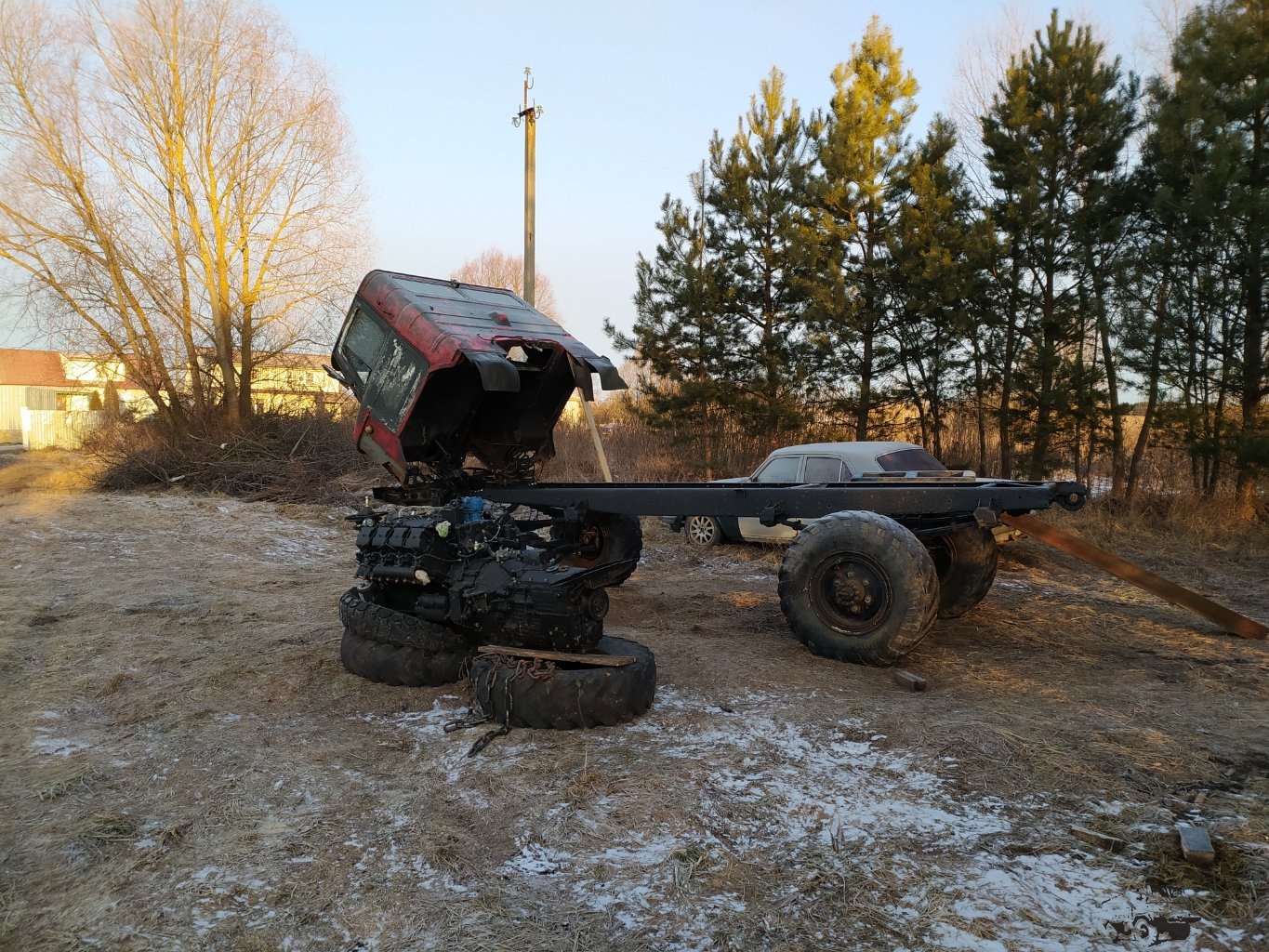

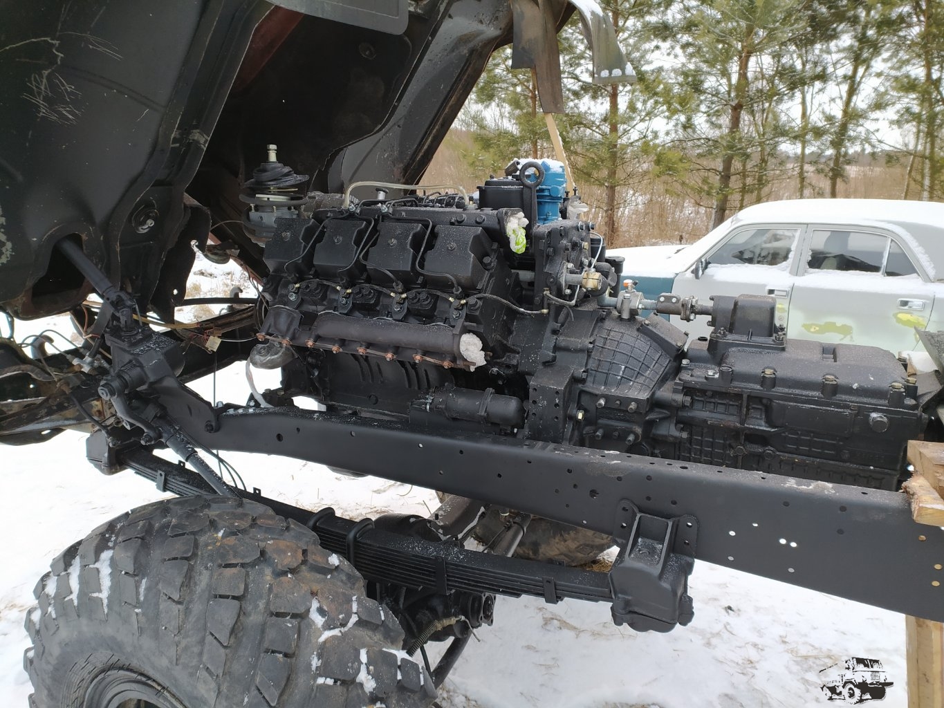

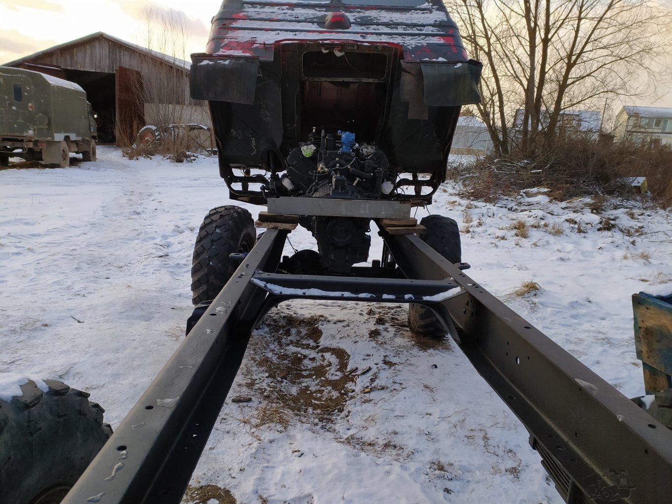

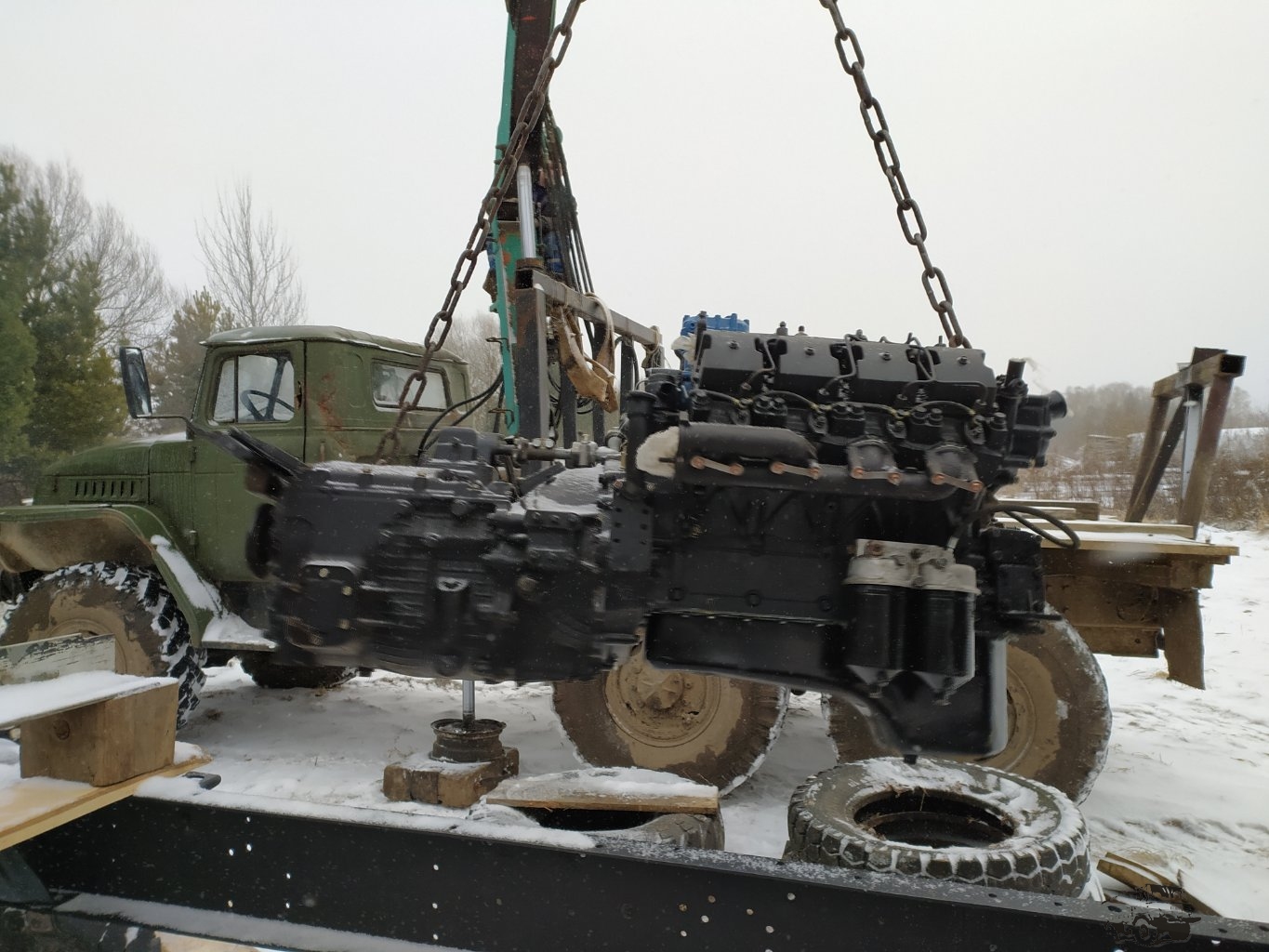

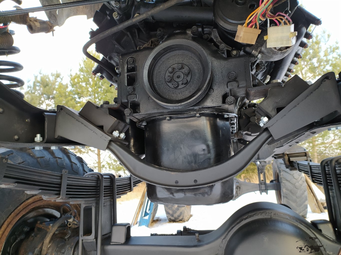

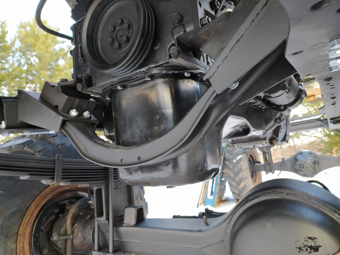

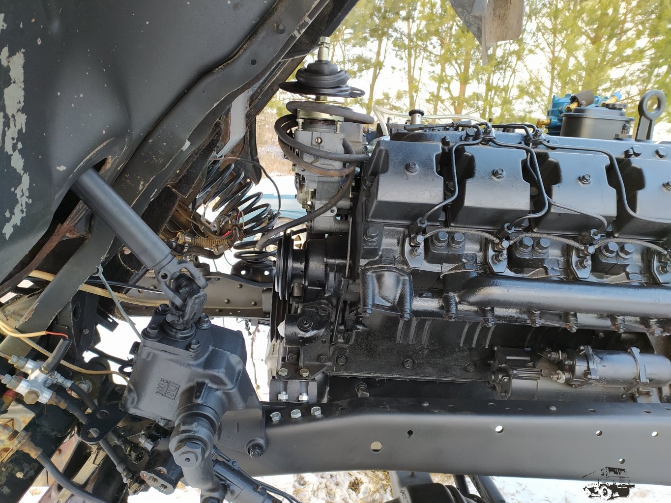

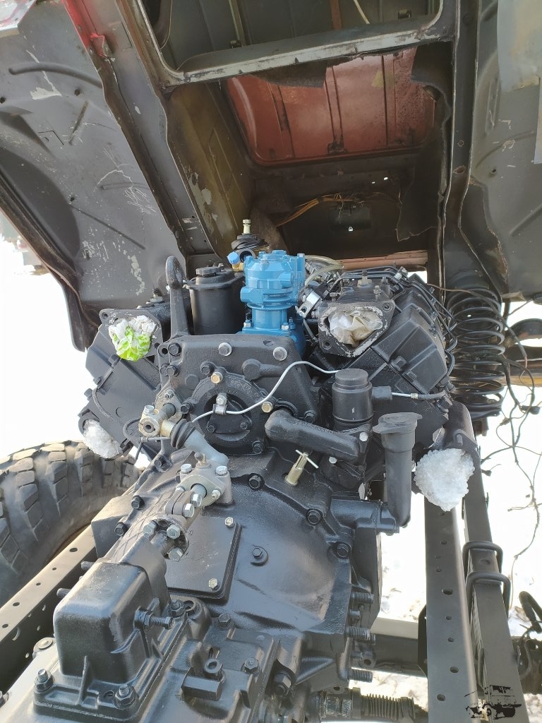

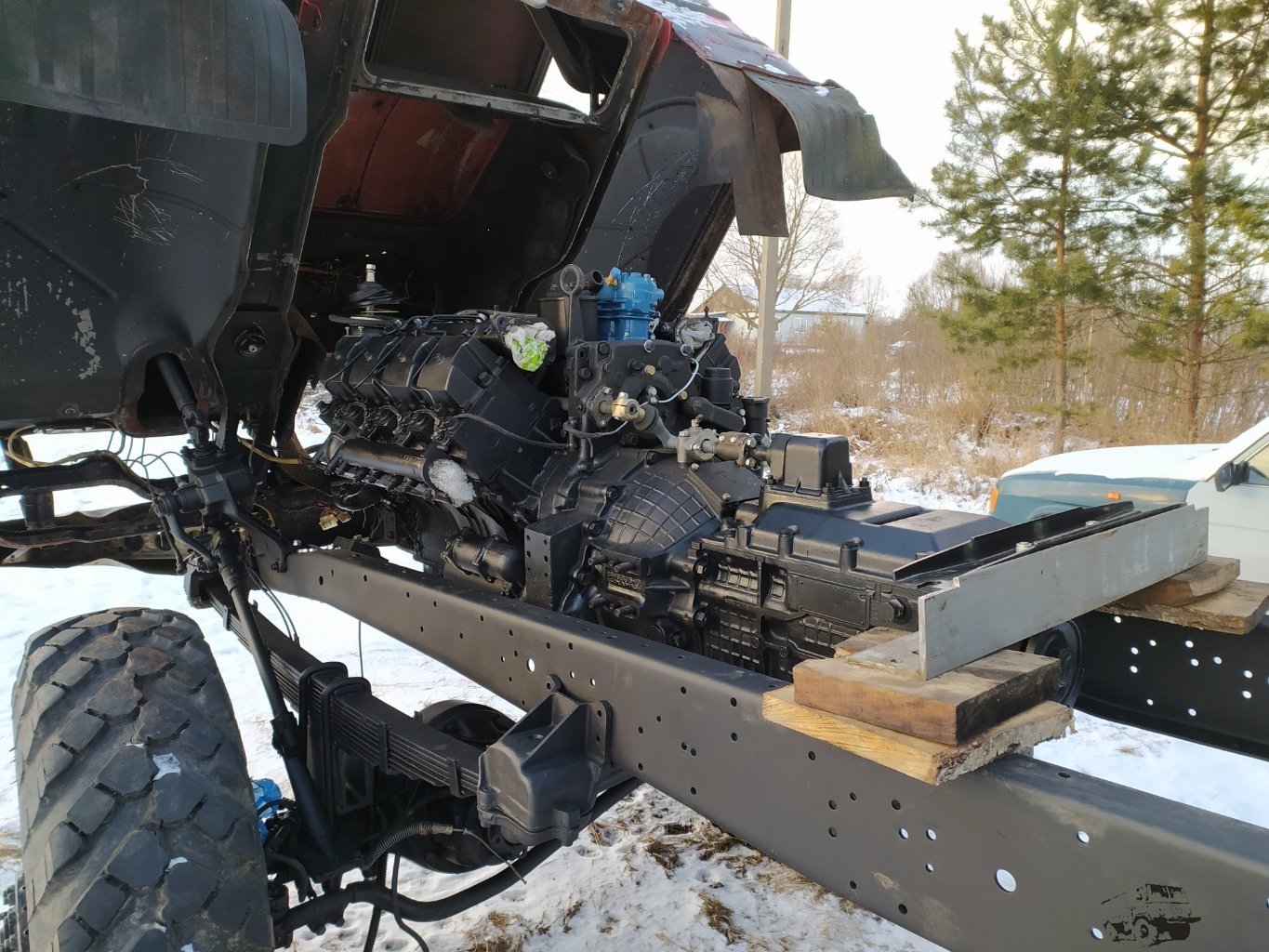

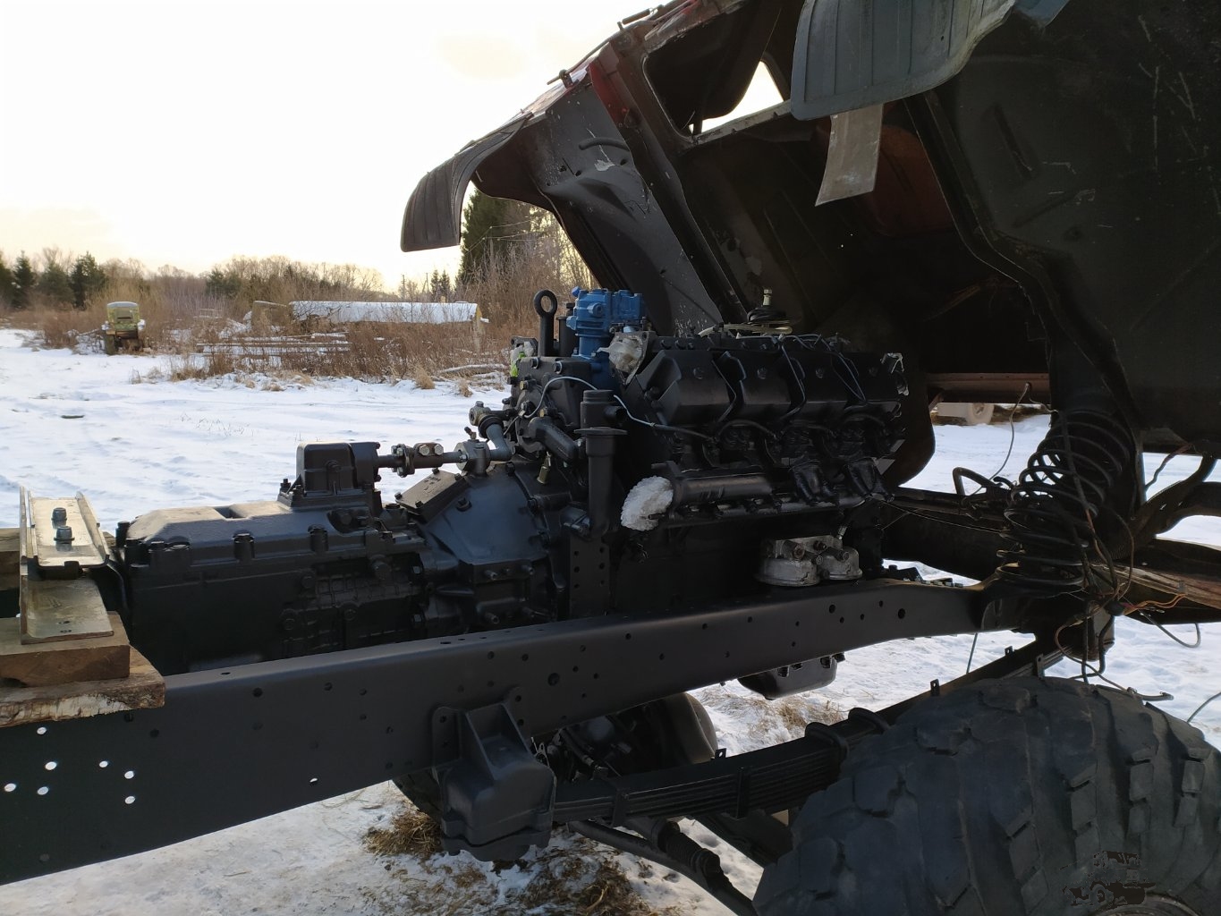

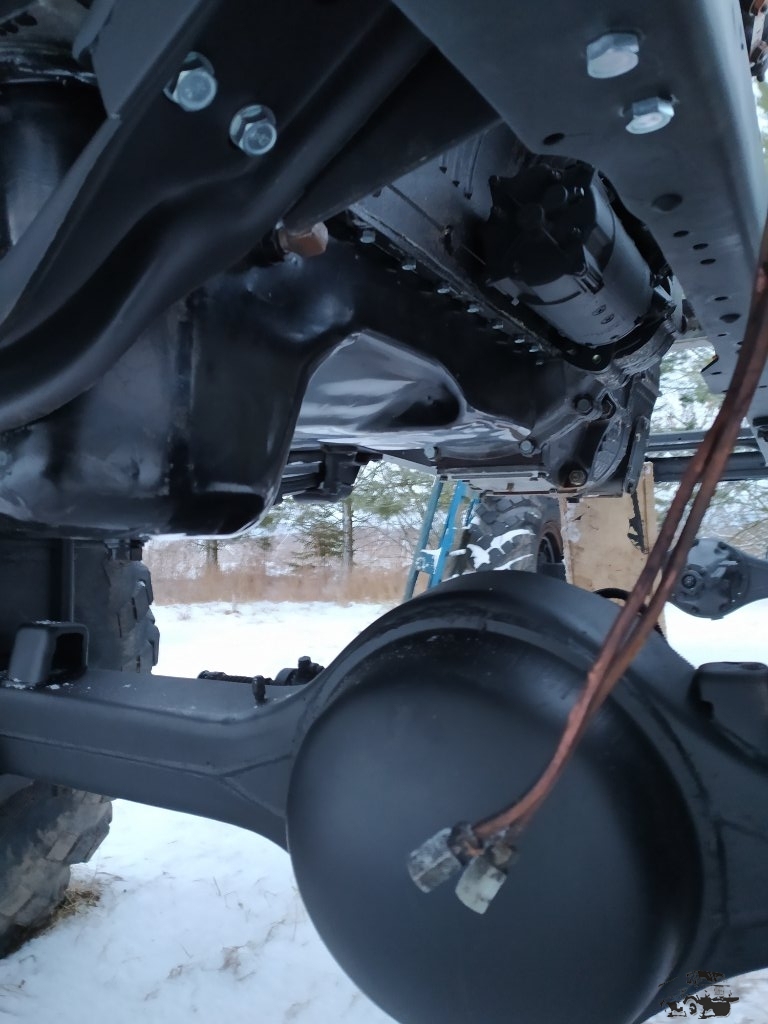

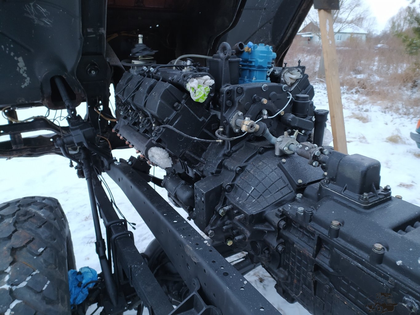

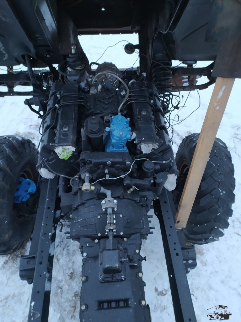

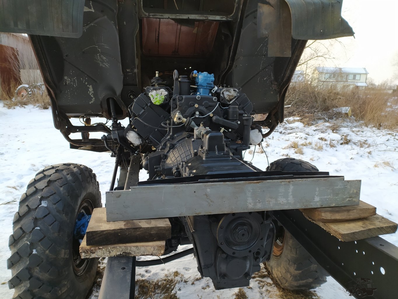

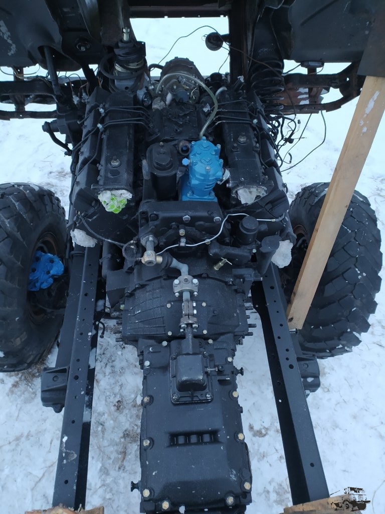

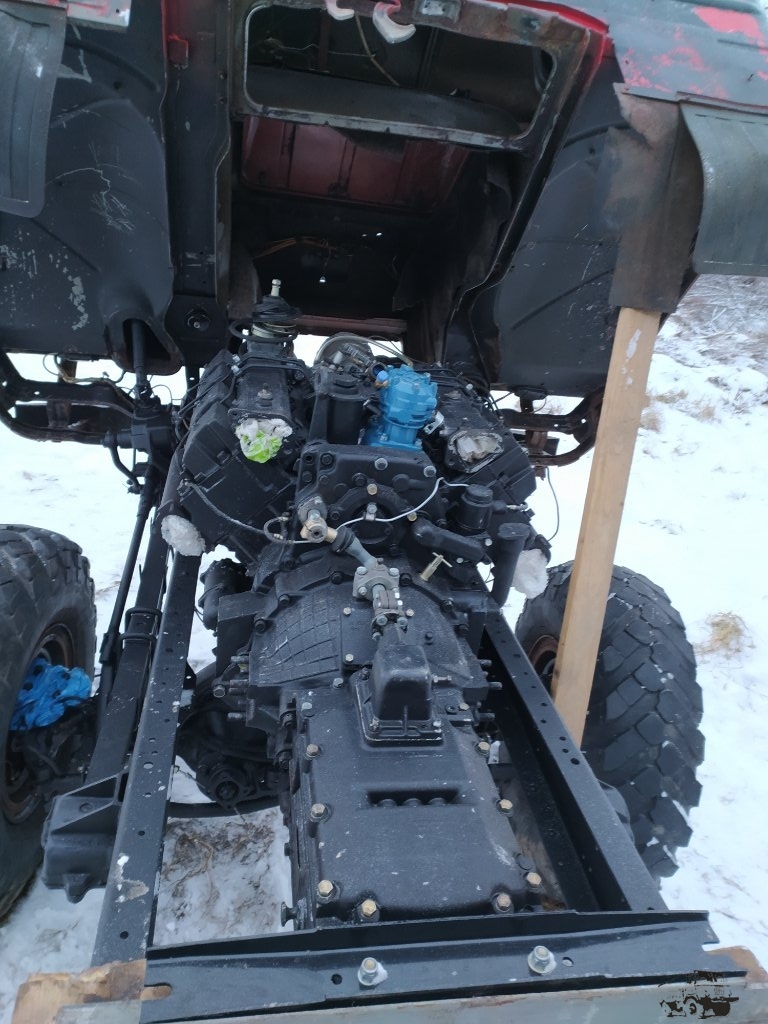

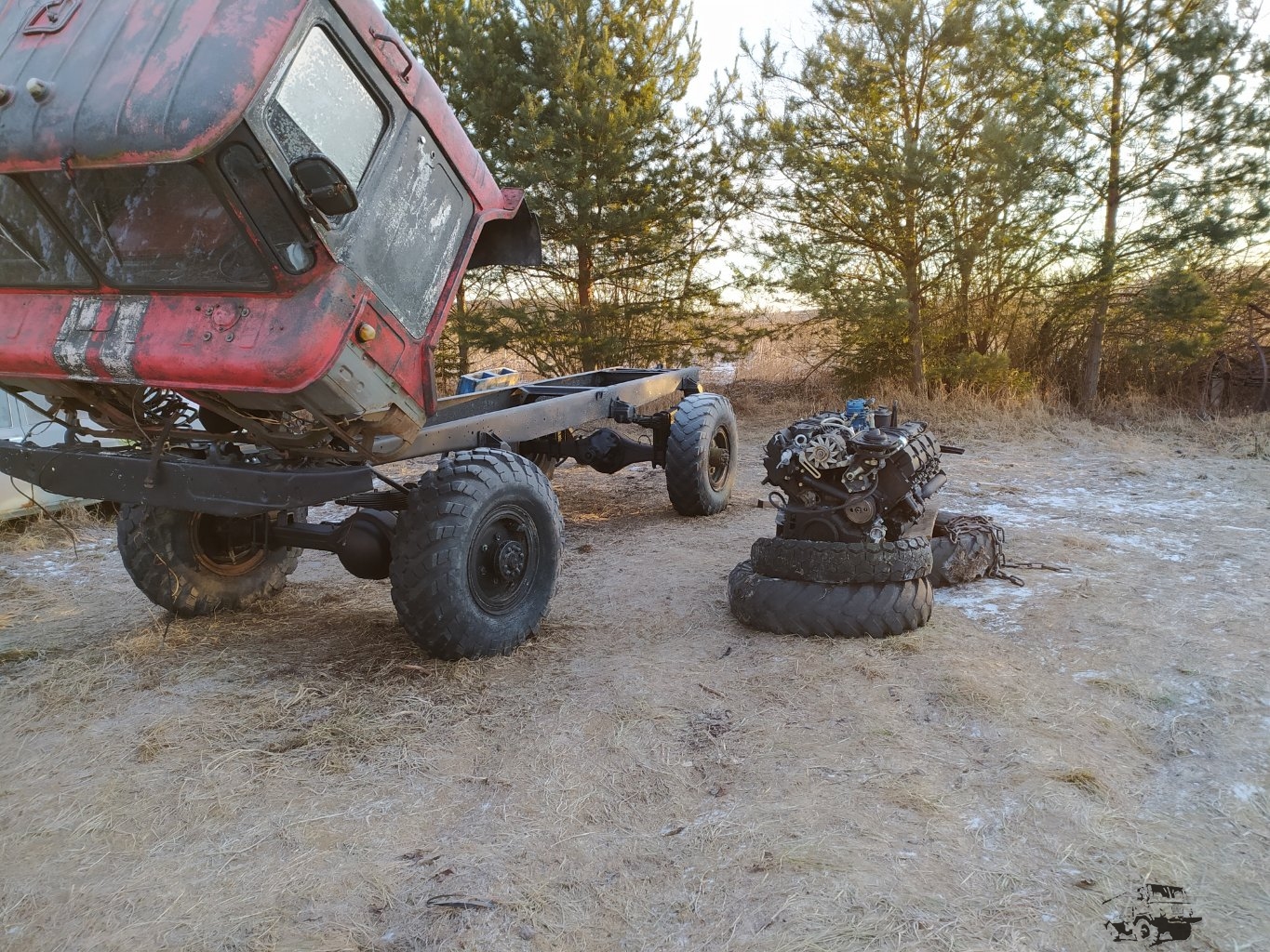

Установка двигателя прошла в штатном режиме, немного пришлось изловчится чтобы затравить болты на передних опорах,тк принимал мотор в одного,то одна сторона уйдет,то другая :twisted: Задняя часть пока легла на опору кпп и уголок уложенный поперек рамы.Средние кронштейны по месту замерю для большей точности.
От моста до поддона больше 20см.Длина мотора с КПП 180см,высота от рамы до верхней точки компрессора около 63см.
Не смотря на то что мотор с кпп весит более тонны,рессоры прогнулись совсем не сильно.Мне кажется что также как и когда я ставил д-245.Ну плюс минус
Кабину естественно надо расширить немного и убрать заднюю стенку моторного отсека,отсек будет теперь идти до задней стенки кабины
И раз уж резать,то сразу сделать ровные полы без арок
Вот так друзья как никак а это первая шишига с двигателем камаз :D
