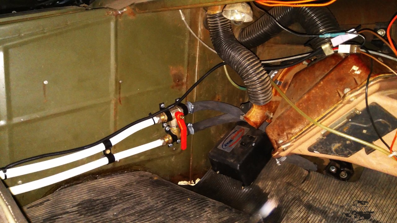

Может быть нужно в верхнем патрубке дополнительной печки поставить кран маевского? Раз уж у вас там металлопласт

Поток из блока идет вверх, потом вниз до рамы, потом вверх в шишиговскую печку- ее радиатор самая высокая точка, немного вниз вход в кран, потом в дополнительную печку, вниз до рамы, вверх, немного вниз и в помпу. И х.з. куда кран ставить. Впечатление, что воздушит как раз шишиговская печка - при переключении крана "Только шишиговская" поток из снятого штуцера ОБЫЧНО не усиливается по сравнению с "Две печки". Завтра еще заведу двигатель,возможно, холодный антифриз лучше продавит- сейчас хоть сколько-то но идет, а то печки вообще были холодные. Шишиговская помпа вообще не завоздушивается, а здесь наверное слабее.

Всё верно, но если кабину поднять то дополнительная печка окажется сильно сверху

С печкой все нормально. Развоздушилась, прогревается хорошо. Так что дополнительная помпа не нужна.

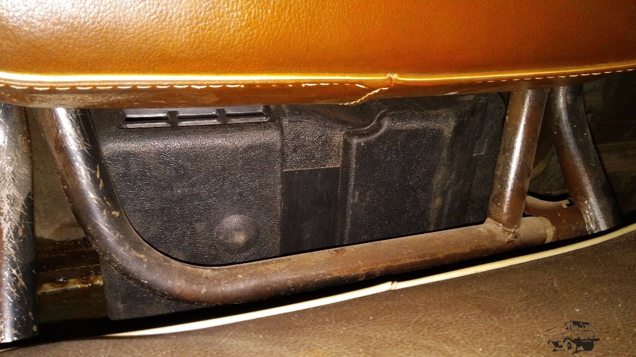

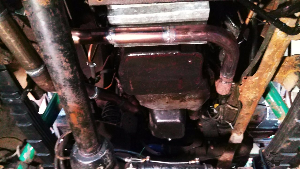

тепловой экран Давидыч сделал
приемная труба и АКПП теперь разведены

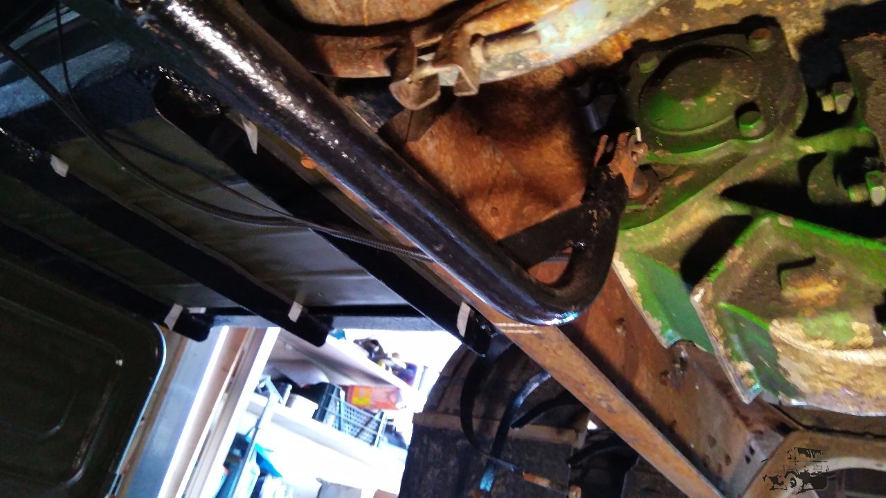

это тяга подключена к КОМу

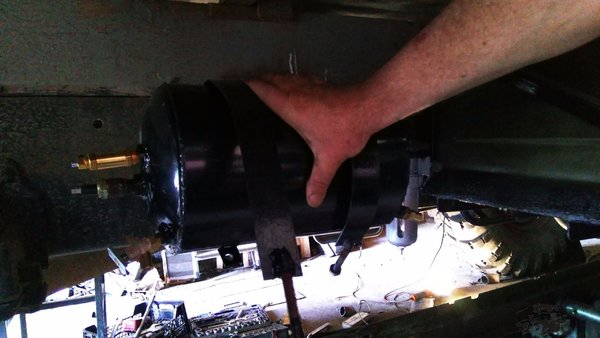

так будет стоять ресивер

дополнительная печка и управление печками

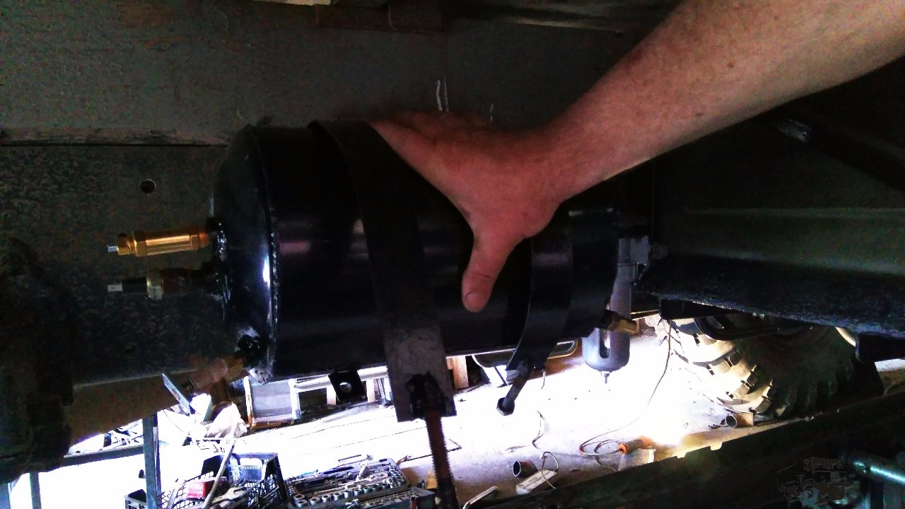

Подкачка близится к завершению. Ресивер с масляным фильтром.

Давидыч
справа от ресивера на фотке
в нижнем уголке
который держит ящик
просверли мне 3 отверстия под стандартный брызговик на 3 дырочки который
я сам потом поставлю
у меня есть
ТРЕНЕР

Александр Давидович, подскажи, пожалуйста, как так хорошо (аккуратно) получается погнуть медные трубки! Я как то попытался примерно такого же диаметра погнуть трубку, но у меня ничего хорошего не получилось.
Сообщения: 4812
ГАЗ 66 АКПП
ВеАн59 писал(а):[post]372898[/post] Я как то попытался
Руками или с применением трубогиба
ГАЗ 66 АКПП
Такая штука сильно помогает ( трубогиб YATO 6-10мм) :D
AlexanderN
Сообщения: 5389
Откуда: г.Москва
ГАЗ 66 АКПП
Сообщение AlexanderN »
ВеАн59 писал(а):[post]372898[/post] как так хорошо (аккуратно) получается погнуть медные трубки!
Трубогибы. На разные диаметры. Внешние и внутренние.
