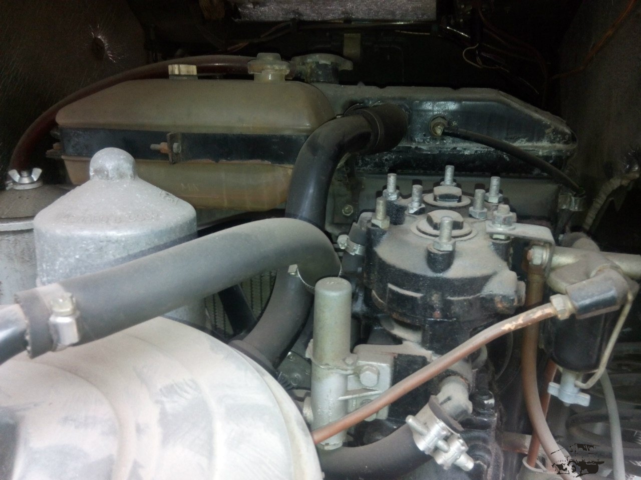

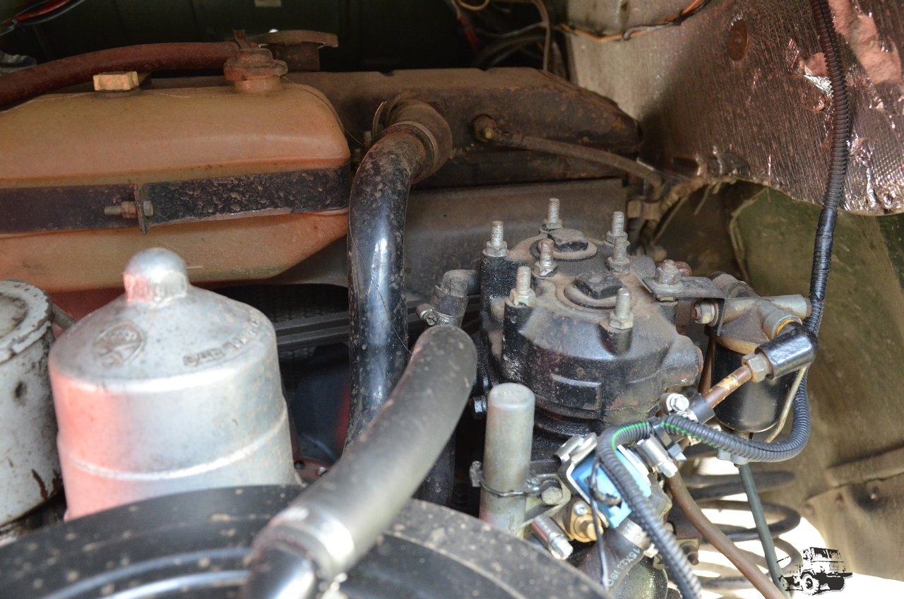

Слегка постучать молотком по головам, бывает клапана залипают.

tuk писал(а):[post]371990[/post] Слегка постучать молотком по головам, бывает клапана залипают.
Ок.. Буду пытаться чего то придумать..

Тут вспоминаю, что этой зимой Компрессор толи вообще ни качал толи дошел до какой то отметки по давлению и встал на месте.. Потом через какое то время сидя в кабине раздался звук как буд то внизу звонко железячкой ударили о раму скажем, и стрелка уверенно пошла вверх до нормы в 7 бар.. я тогда подумал, что зимой ледяная пробка в воздушной системе
Теперь думается , что это была не пробка

san
- Сообщения: 673
- Благодарил (а): 6 раз
- Поблагодарили: 9 раз
Сообщение Кочегар НЛО » 11.05.18 13:41
Виталя , для начала открути верхние пробки (четырехгранник) там пружина и клапанная пластина, посмотри все ли цело ...[/quote]
100 % дело именно в этом

san писал(а):[post]371993[/post] открути верхние пробки (четырехгранник) там пружина и клапанная пластина, посмотри все ли цело ...
при откручивании ни чего в лоб не вылетит ?

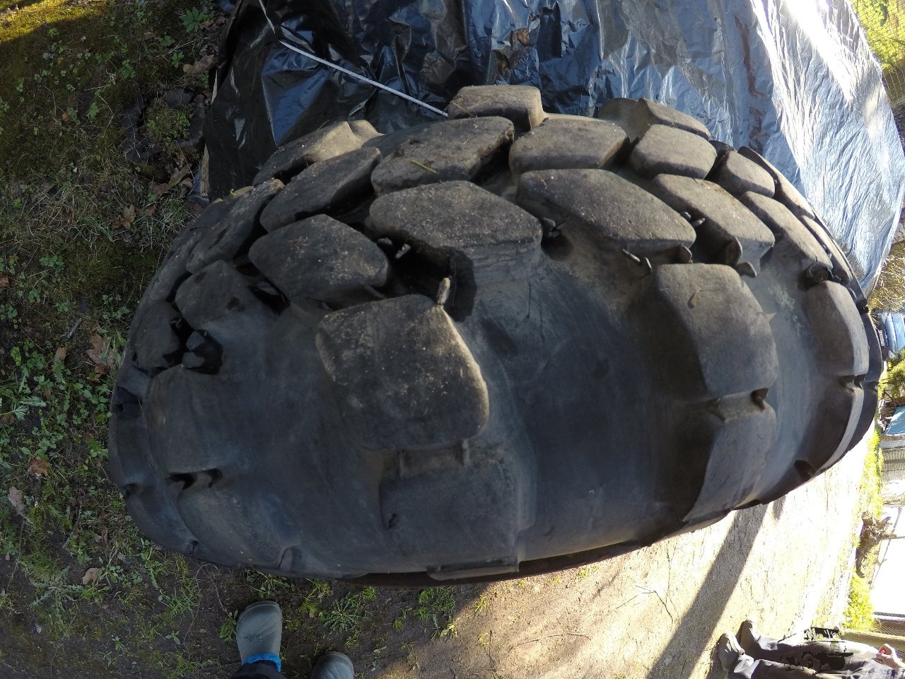

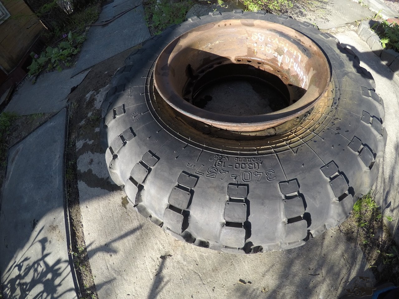

Хорошая погода, решил позаниматься колесами которые долго ждут когда я ими займусь
Переберу, укомплектую вообщем, чтоб можно было даже поехать на них ..

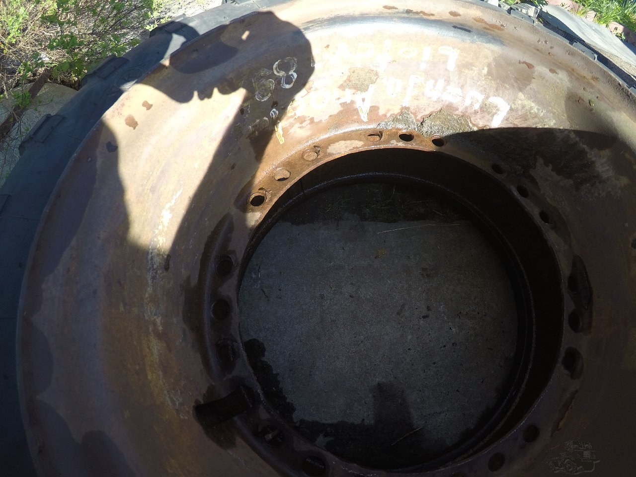

Взял колесико с полувытащенным половинным диском с целью занятся диском уточнить можно ли его вообще использовать дальше

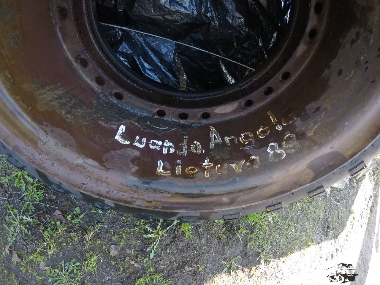

Взял кувалду брусочек ломик для упору , пролил "ВД"-ешкой по внутренней каемке резины и начал упражняться .. Но ни чего по итогу не получилось, по следам на диске сложилось впечатление, что до меня тоже кто то пытался его окончательно разобрать , но безуспешно
Было принято решение не мучить резину и разобрать в шиномонтаже тем более, что флипер очень ржавый с лопнутым замком наверно на выброс и его помять при разборе риска нет
Судя по исторической возможно дембельской надписи, возможно злые солдатики в свое время не смогли его раобрать , а мне то куда без опыта
Переберу, укомплектую вообщем, чтоб можно было даже поехать на них ..Взял колесико с полувытащенным половинным диском с целью занятся диском уточнить можно ли его вообще использовать дальше

[ref]vivanov76[/ref], а магистраль подкачки проверял? может где трубка сломана.я недавно трубки менял и решил конденсат слить с ресивера.сначала вода текла,а потом масло.

[ref]denis.vechorko[/ref], ни каких видимых призаков нет.. везде всё четко.. Ресивер и без того систематически разрежаю для профилактики конденсата всё норм..

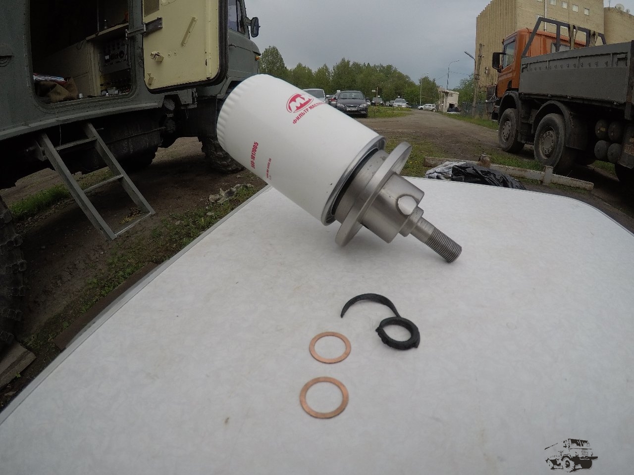

[ref]Эдуард100[/ref], хочу попробовать вкотить твою проставку под еврофильтр.. Запарился с постоянно рвущимся резиновым колечком..
Вопрос ! Под эту проставку тоже ставиться резиновое колечко ? Если да то попробую выбрать зазор медными шайбами .. Будет вечно бодрый хороший напор масла

[ref]Эдуард100[/ref], купил обычный масленый фильтр но не (мале) про который ты говорил. Фильтр всё ровно какой, или именно конкретный -типо с клапаном, чтоб масло не сливалось после выключения ДВС
- Эдуард100
- Сообщения: 2749
- Откуда: г.Воронеж
подбирал что бы был с обратными клапанами, что бы не лилось в обратную, а в принципе можно любой

Эдуард100 писал(а):[post]372150[/post] подбирал что бы был с обратными клапанами, что бы не лилось в обратную
понял..
А, что по поводу прокладки колечко ставить как обычно ? Поставлю пару колечек медных.. Попробую как будет, а то устал от постоянно рвущихся резиновых колец под проставкой.. А то сначала новую поставлю так давление офигеть какое, чуть покатаюсь смотрю начинает припадать пока стрелка не ложиться
Но есть предположение, что слишком сильно я проставку протягиваю и может просто раздавливаю это колечко.. Vivanov76-SPB "ГАЗET" ВЕНГЕР КШМ 3UZET-FE VVTI 280 л/с чип 5АКПП +7 911 280 01 32

[ref]Эдуард100[/ref], что касается фильтра масленого то тогда нужен только с клапаном иначе каждый раз заводя с масленым голоданием (пока фильтр накачает) как то не очень .. Ну мне сейчас бы систему так сказать запустить , а фильтр я уже потом куплю правильный..
Минуточку так штатная колба сливается после остановки ДВС или нет ? По идее в ней всегда достаточно масла остается- судя по тому когда её половинишь сливается достаточно много из неё.. Не знаю вообщем как быть

Два медных кольца вместо одного резинового..
- Эдуард100
- Сообщения: 2749
- Откуда: г.Воронеж
достаточно одного, только отожги его сначала
