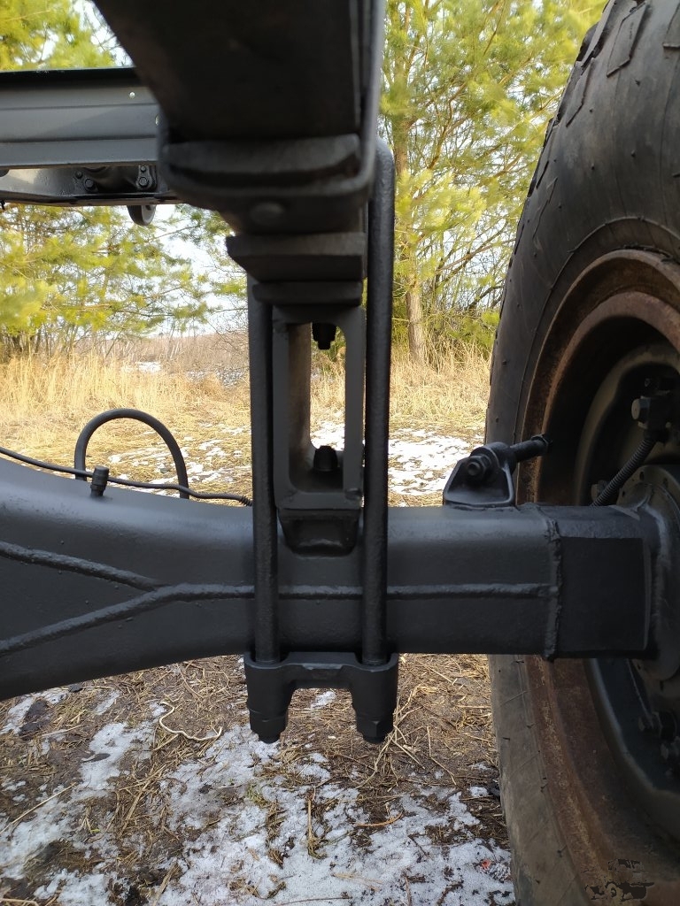

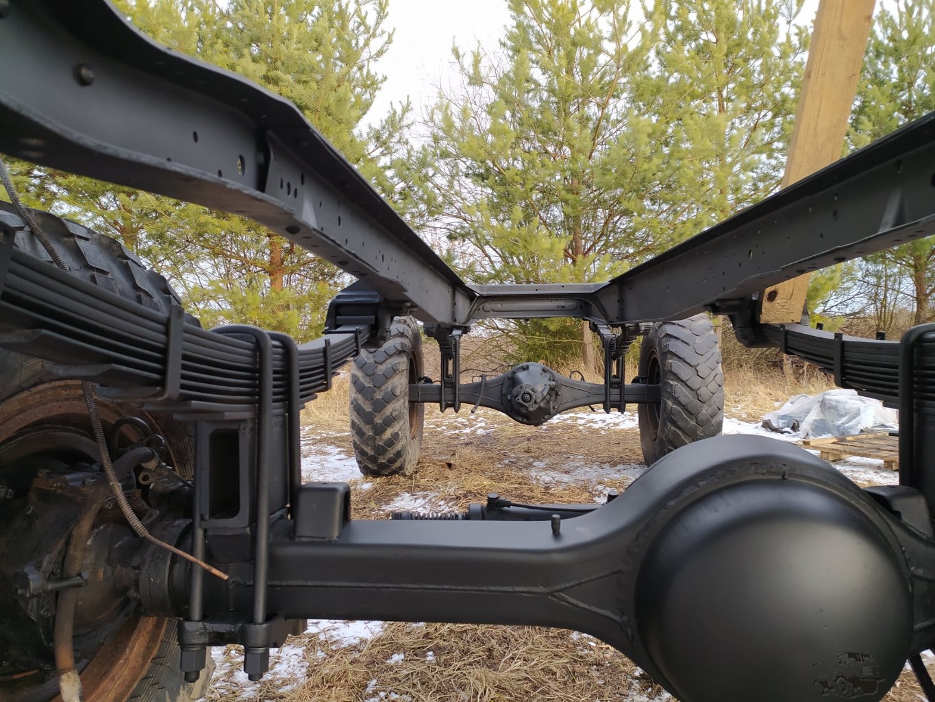

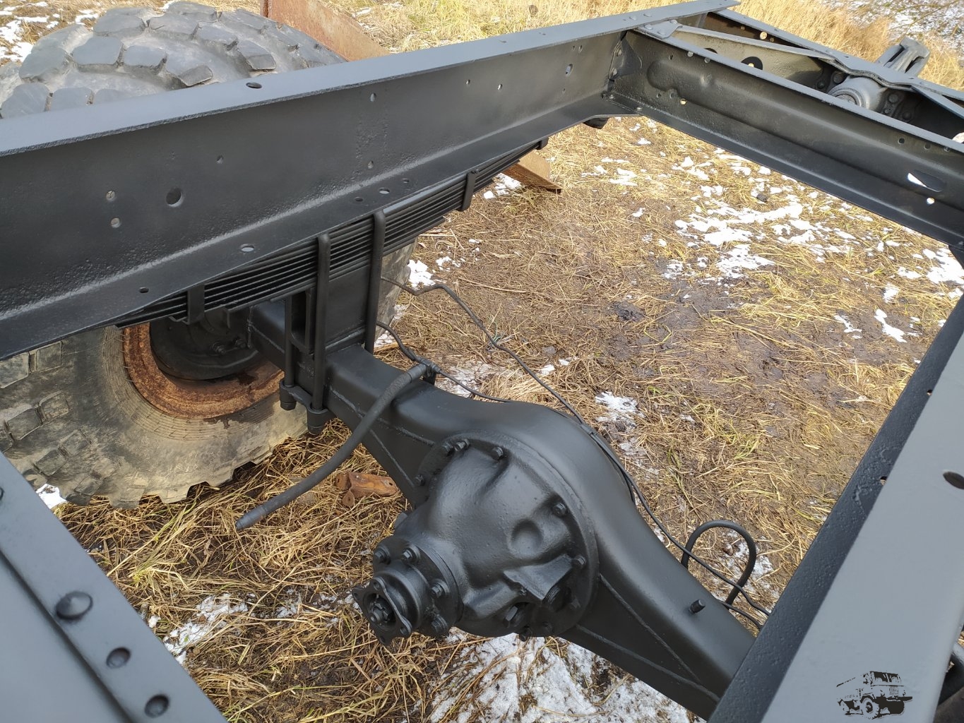

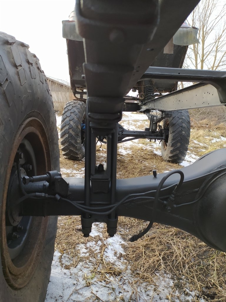

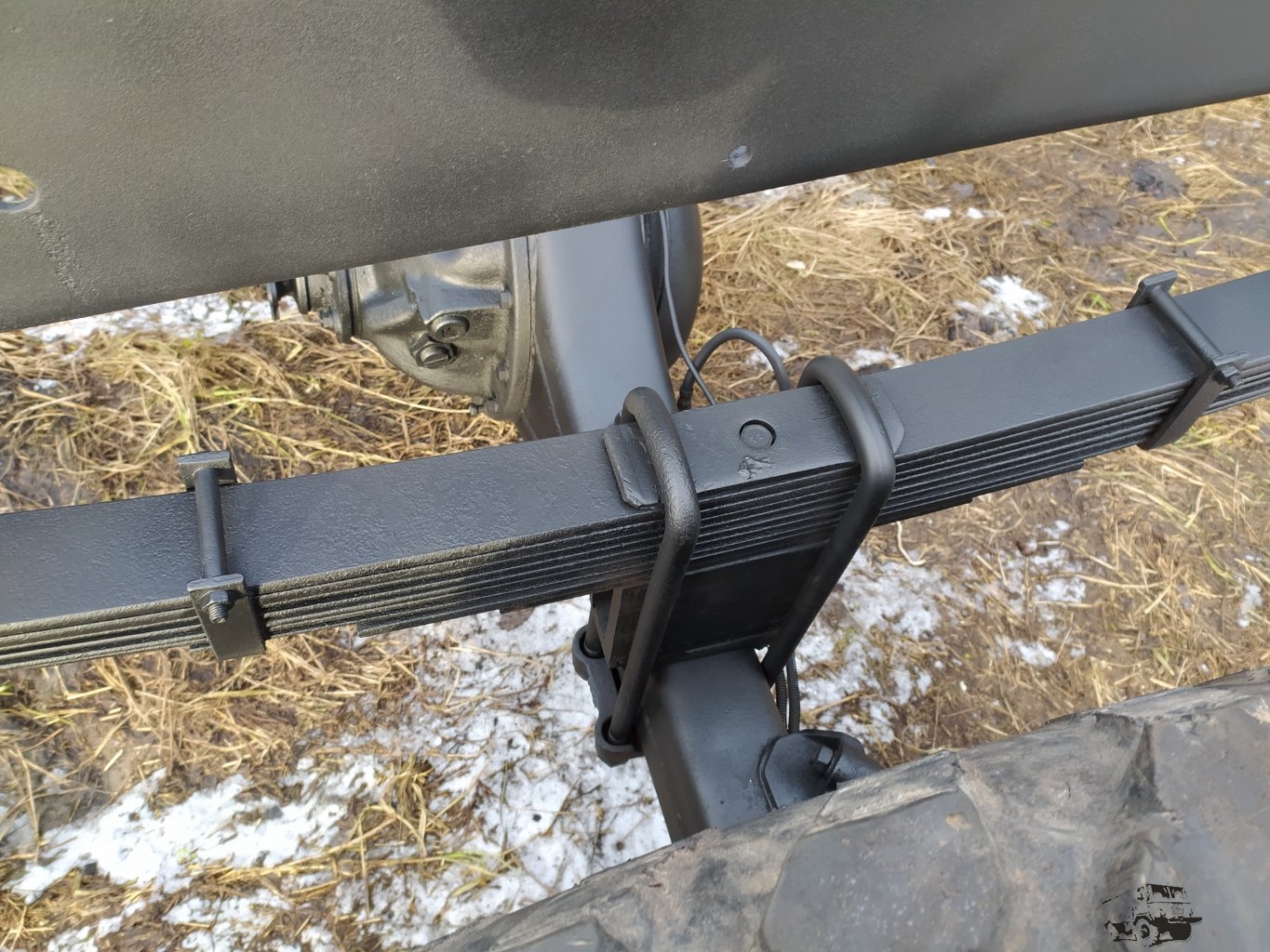

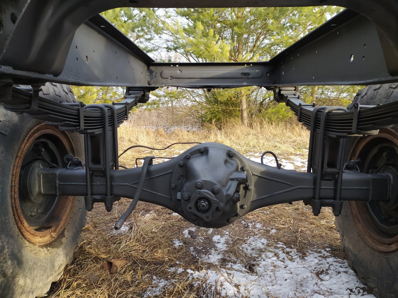

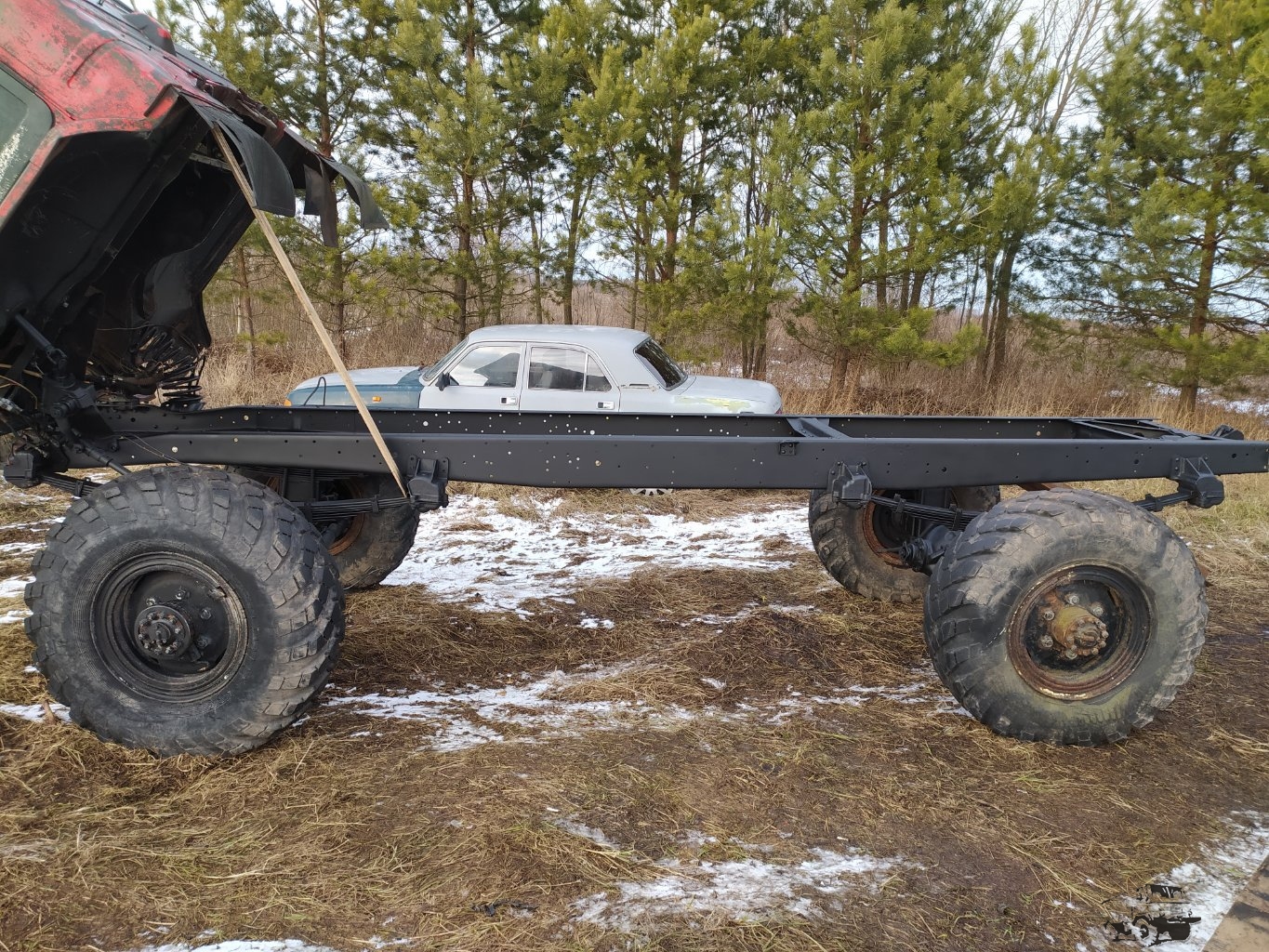

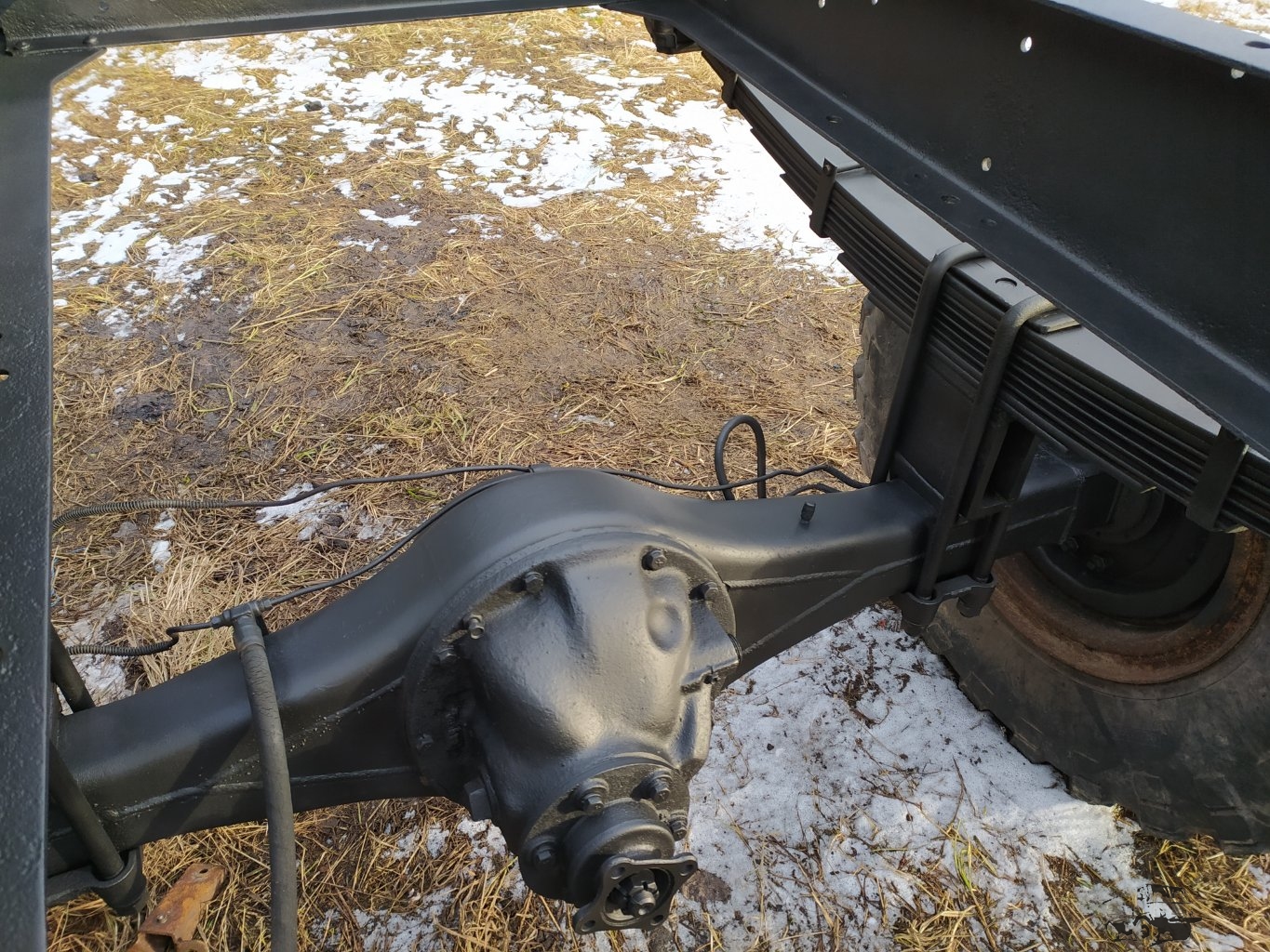

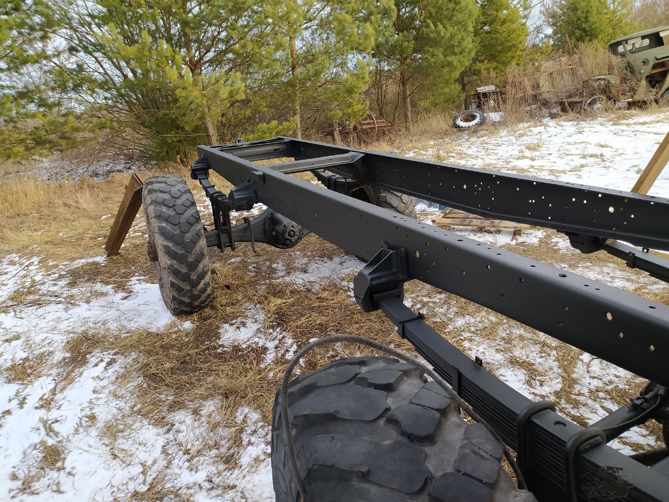

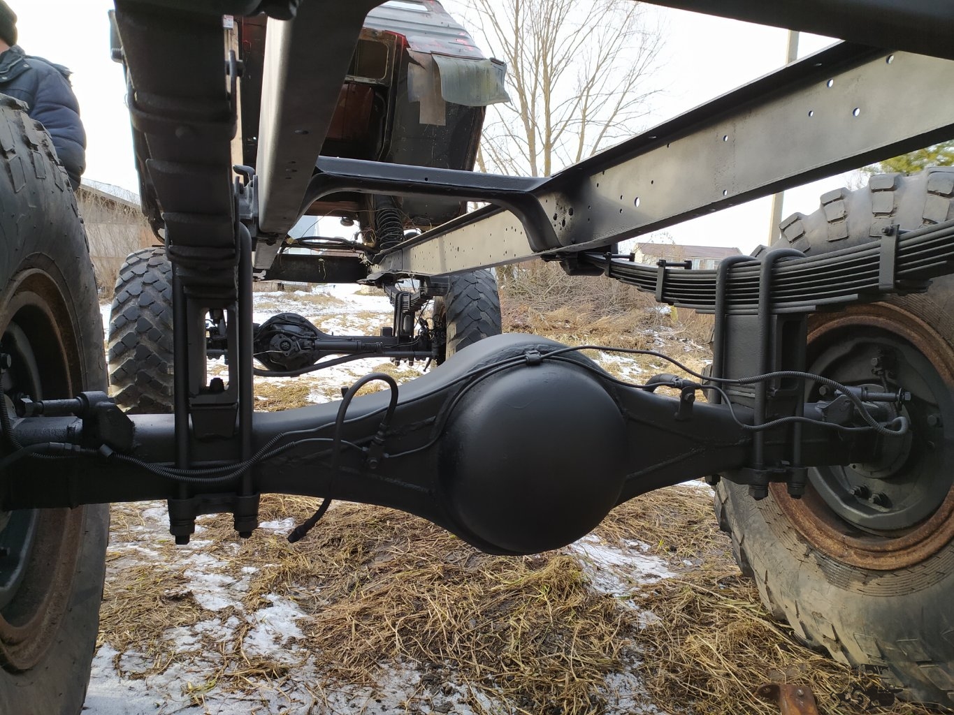

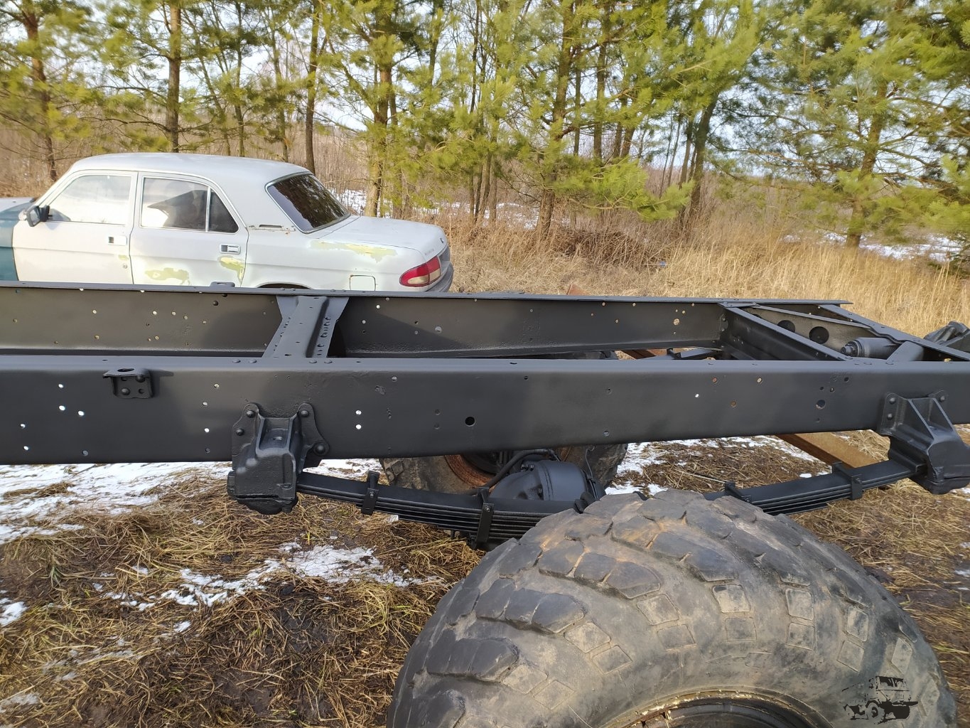

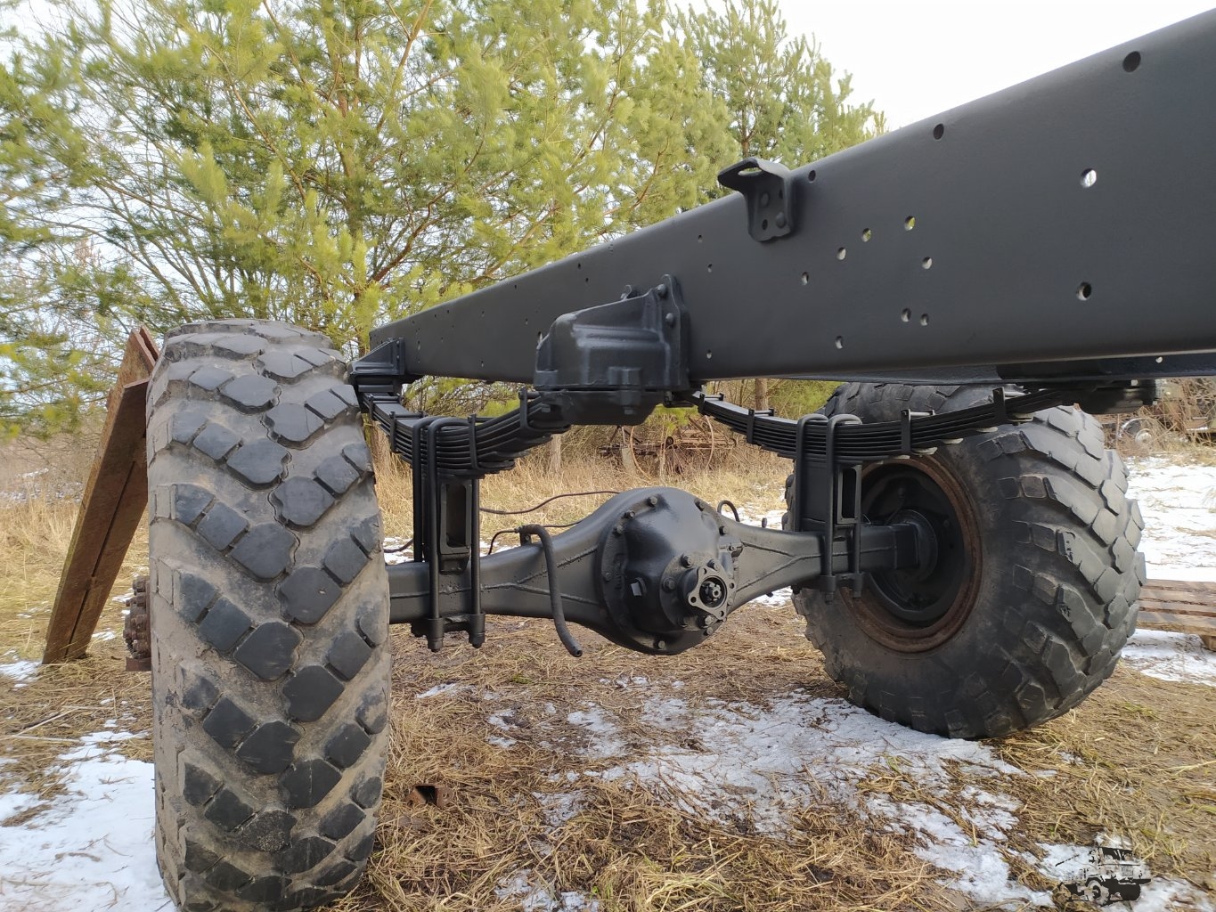

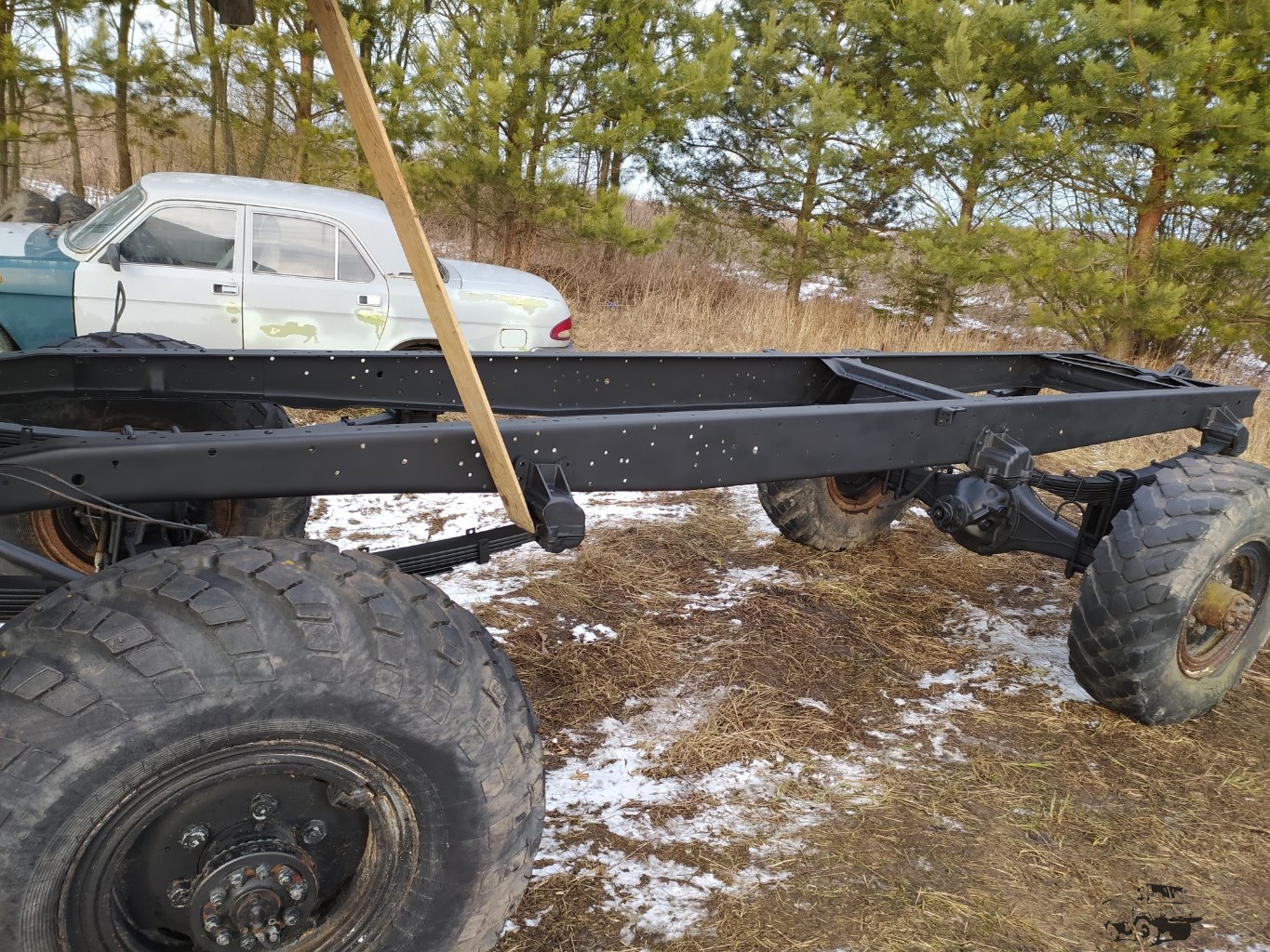

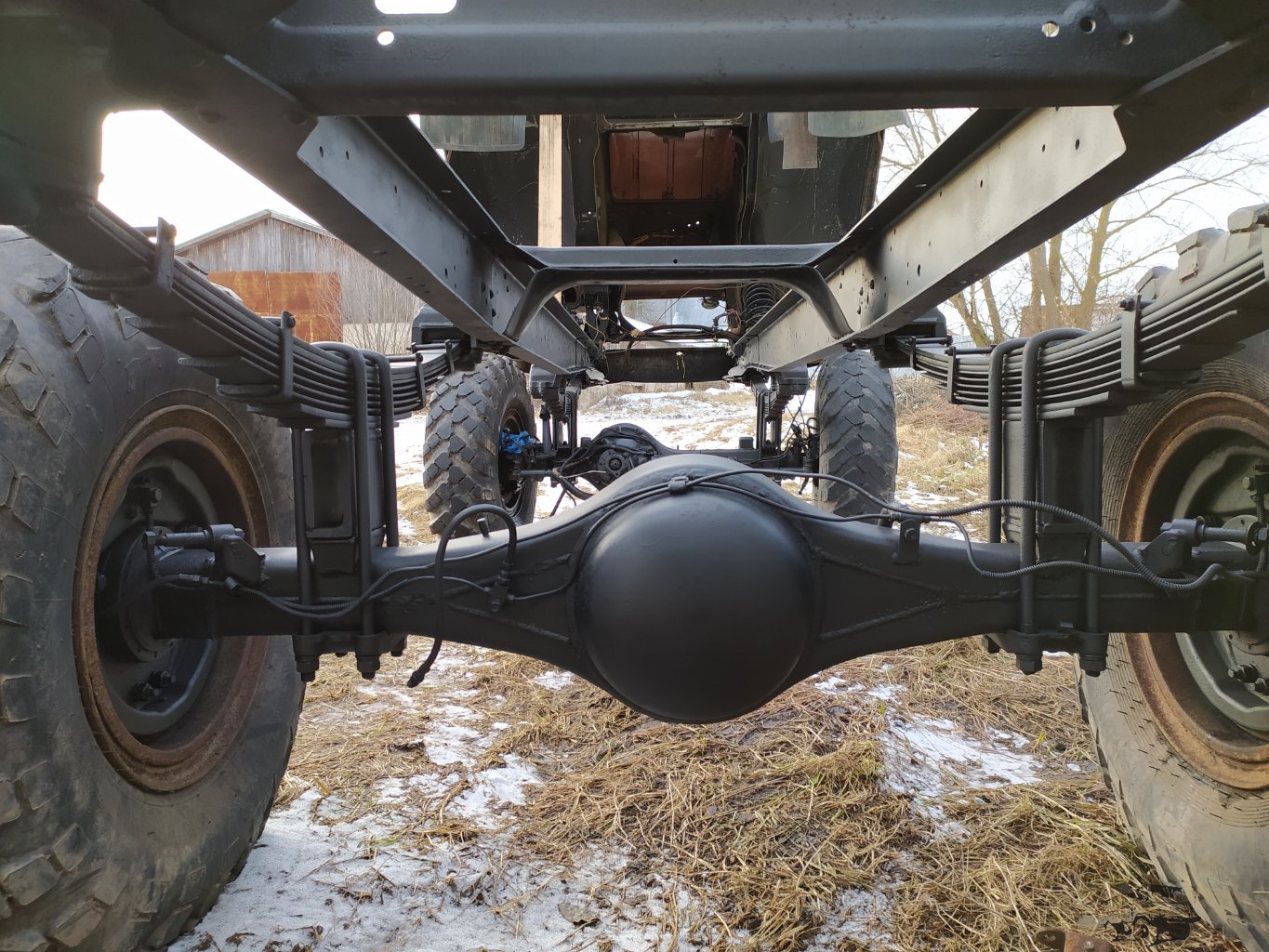

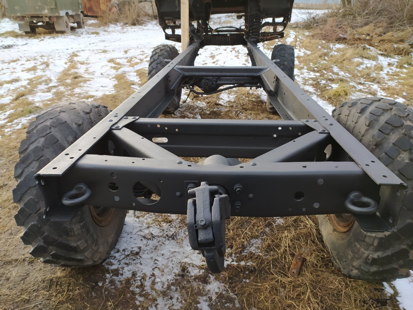

Всeм привет!
Ну вот наконец докрасил раму и закончил лифтовать шиша
По раме подрос так значительно, все таки + 15см.Для камазовского поддона и больших колес места должно хватить.
Планирую обойтись без лифта кабины.В прошлый раз я лифтовал кабину, но думаю можно обойтись только лифтом рессора-мост.
Еще надо будет проставку под рычаг поворотного кулака пригородить, а то упирается в рессору теперь.
Повторюсь, иду по опробованной на прошлом проекте схеме, велосипед не изобретаю
Ну что друзья, медленно но верно идём к самому интересному-установке двигателя КАМАЗ на газ 66.На неделе буду заниматься кронштейнами двигателя

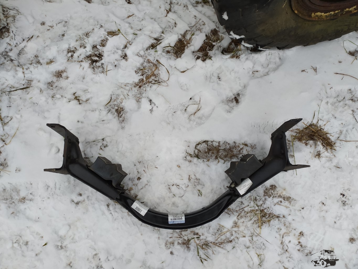

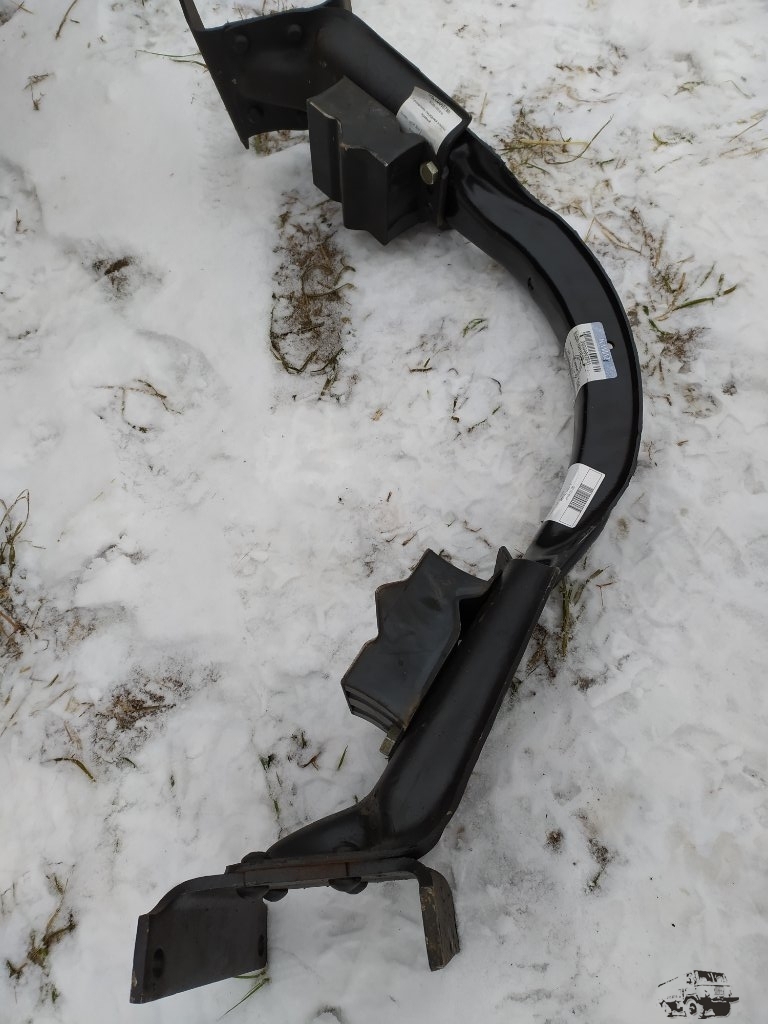

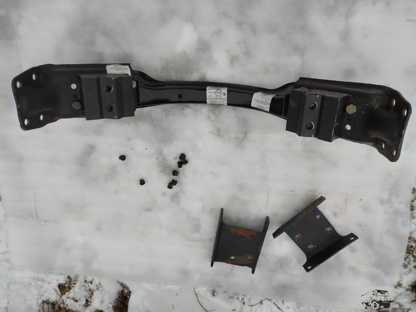

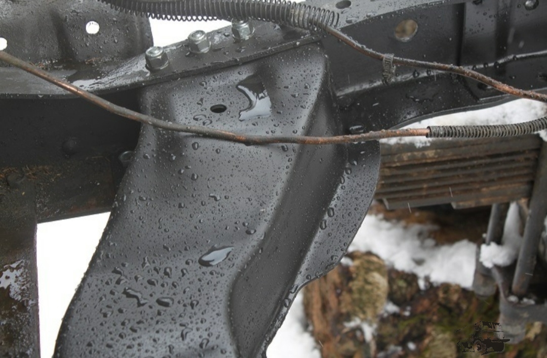

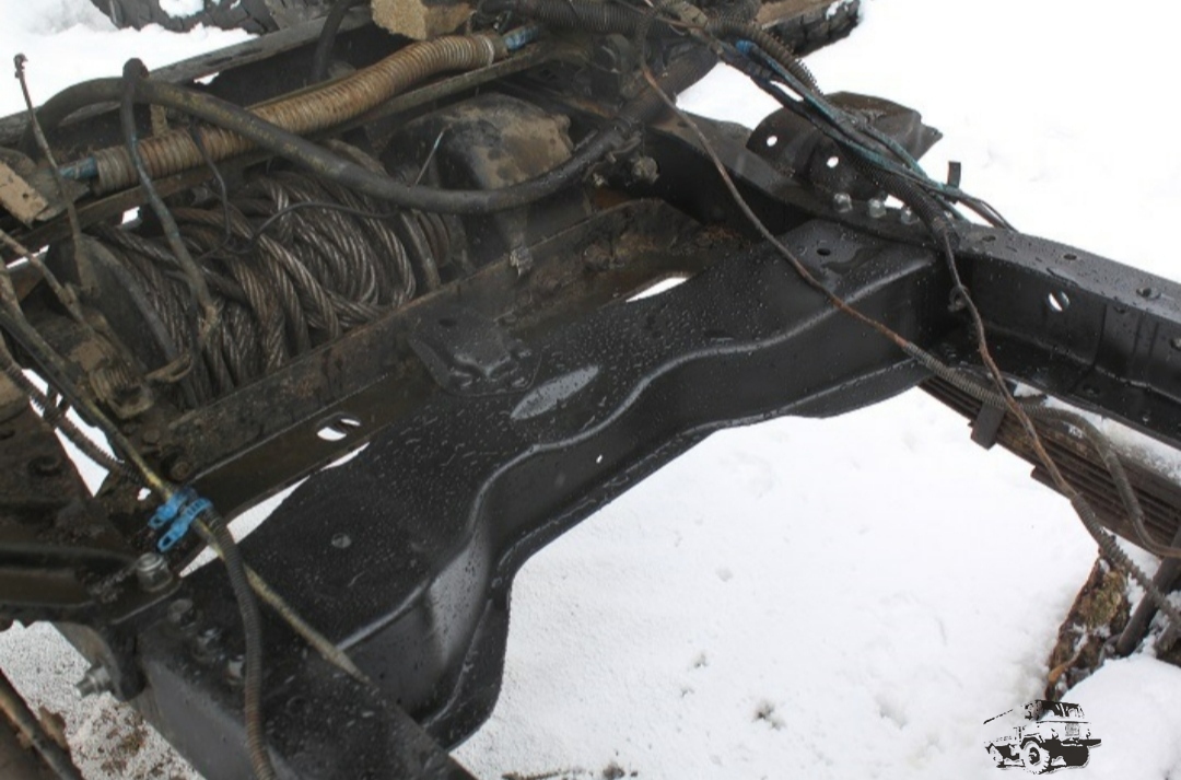

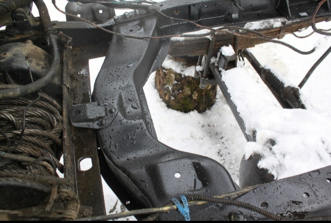

Всем привет!
Началась эпопея с кронштейнами двигателя
Ещё прошлым летом приобрел оригинальные кронштейны двигателя КАМАЗ.Не знаю как камазы моторы не теряют,но конструкция очень жиденькая
Причем на вездеходе 4310 такая же.У шишиги родная более крепенькая
Но дело даже не в крепости конструкции,а в том что при установке этой поперечины мотор слишком низко сядет и все мои труды по лифту рессора-мост насмарку
Короче,было принято решение ставить поперечину от газ 3308 с дв.д-245 и немного доработать ее, также изменить лапы на двигателе.Она устанавливается без доработок рамы и выглядит как то покрепче камазовской, такую уже применял на прошлом проекте
В общем,заказал жду.А пока тайм аут 7-10 дней
