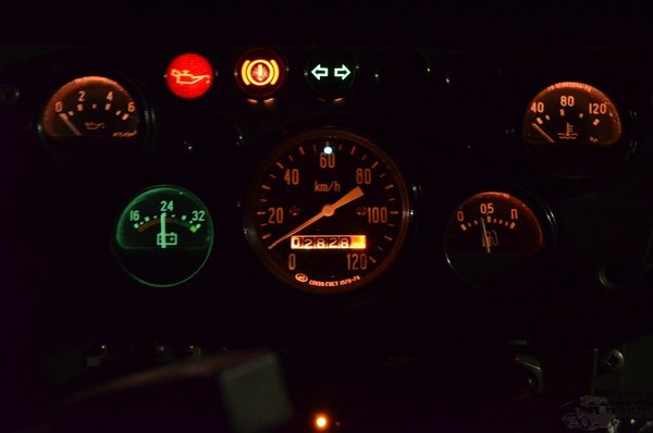

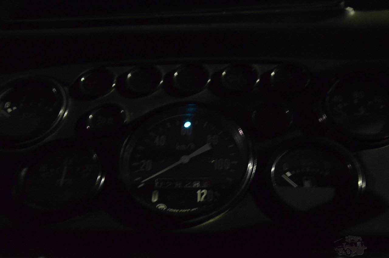

Когда дальний свет дублируется на панели приборов.. 8) :lol: И он заработал- прям как новая опция добавилась :lol:

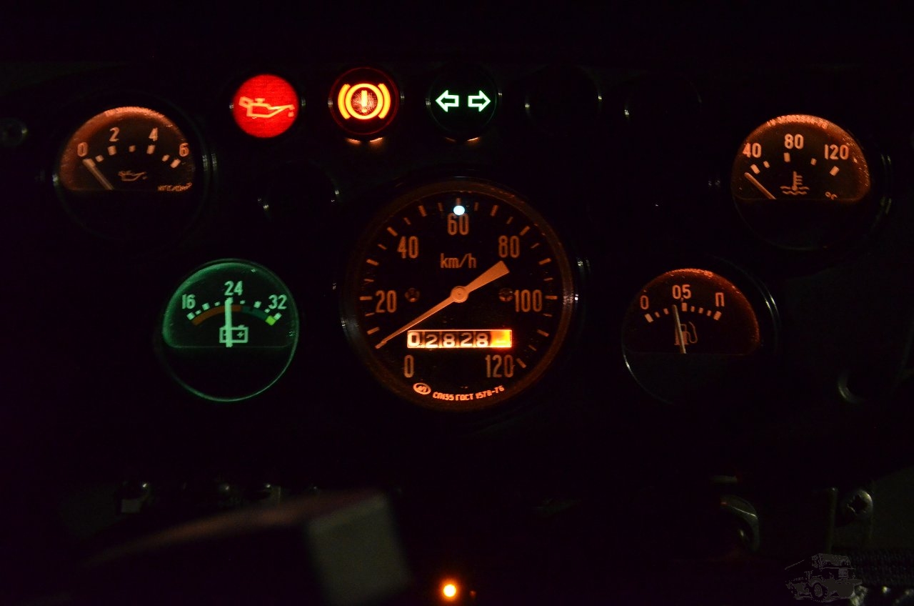

Приборка пополняется лампочками.. Нужно подкупить лампочки диодные и габаритная зеленая заработает.. А то горит она постоянно и с обычной лампой наверно расплавиться глазок :shock: :idea:

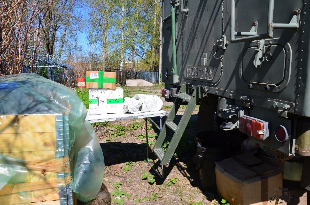

[ref]san[/ref], спасибо ! Пришла посылка, всё как всегда очень хорошо подобрано и упаковано :shock: 8) Отдельное спасибо за положенные в посылку "ништяки" которых не заказывал, но прицепом к заказу пришлись очень полезными.. :!:
