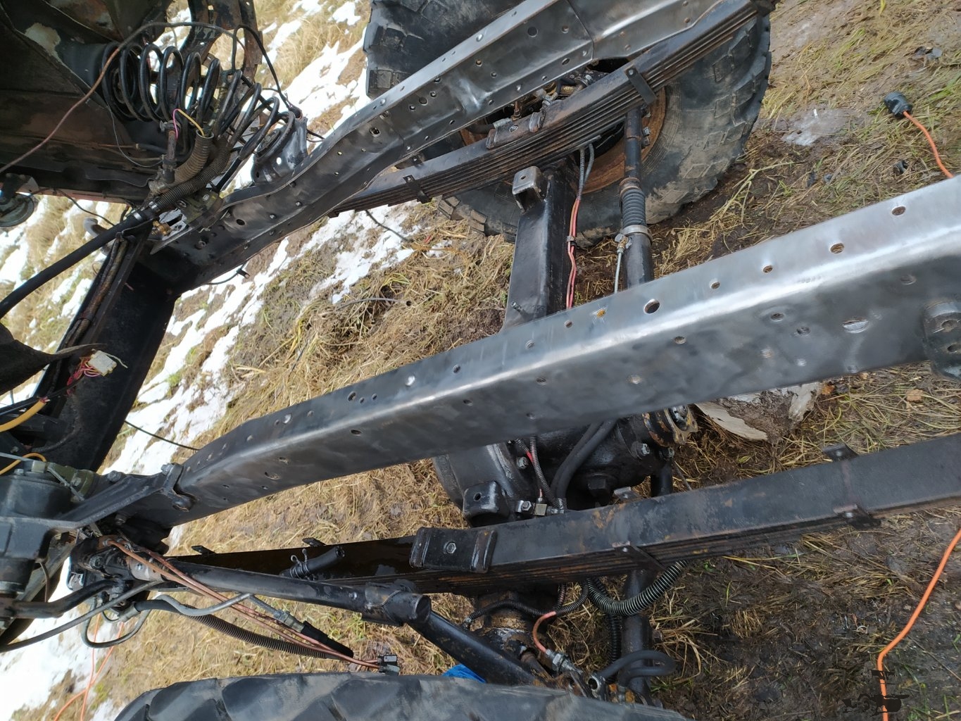

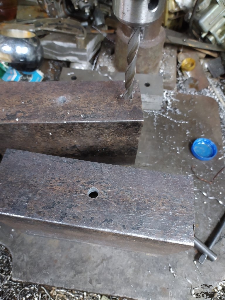

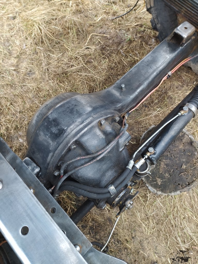

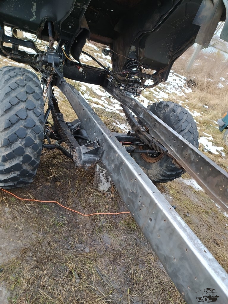

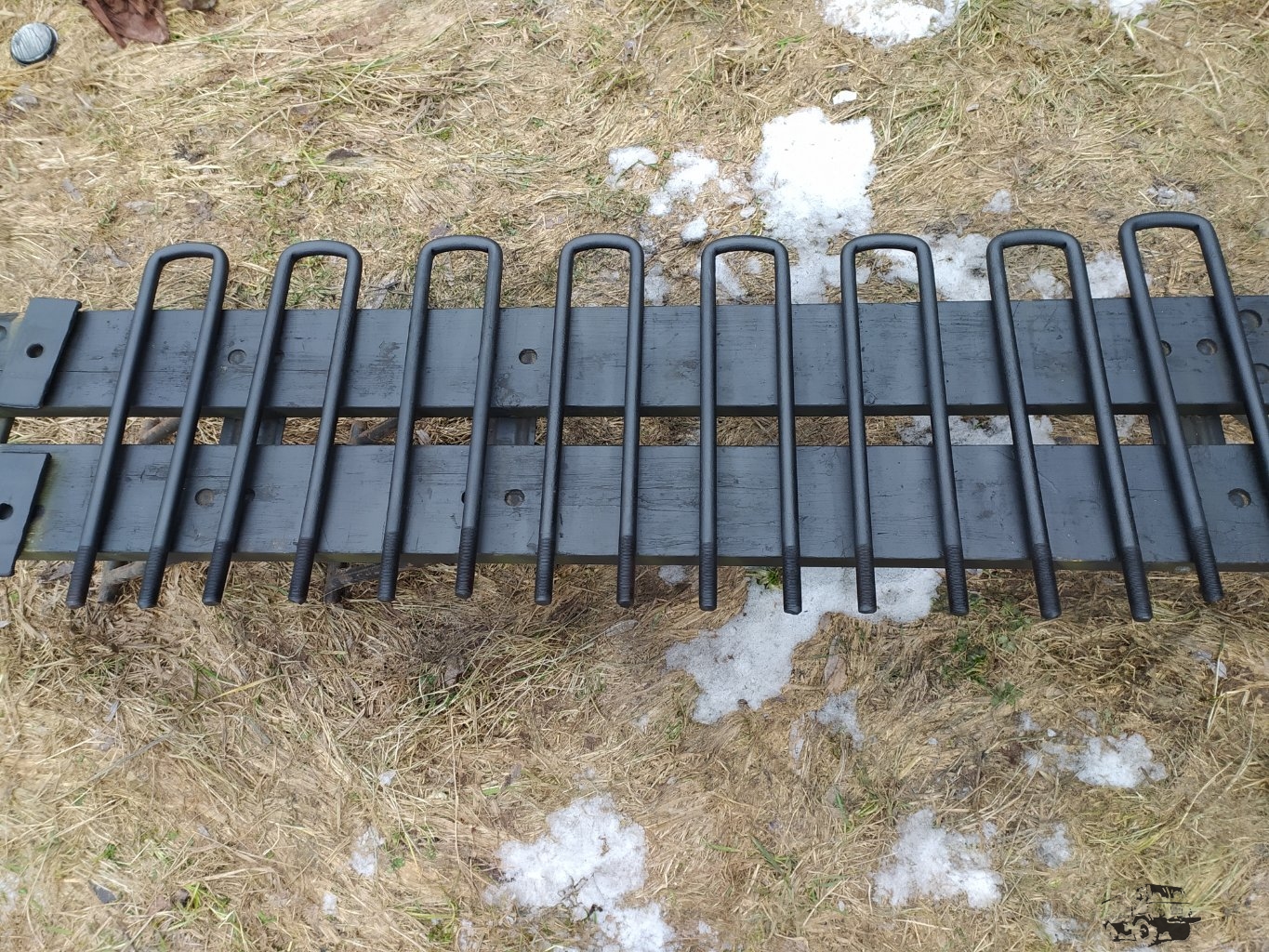

Тем временем Димон все в трудах аки пчела

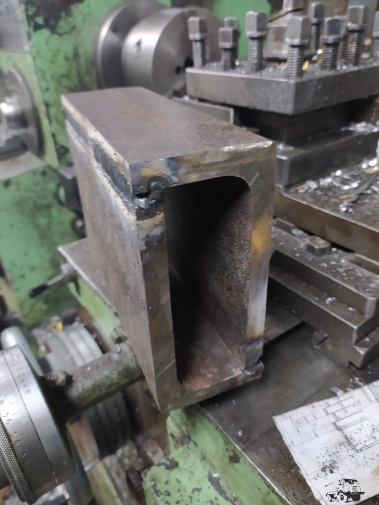

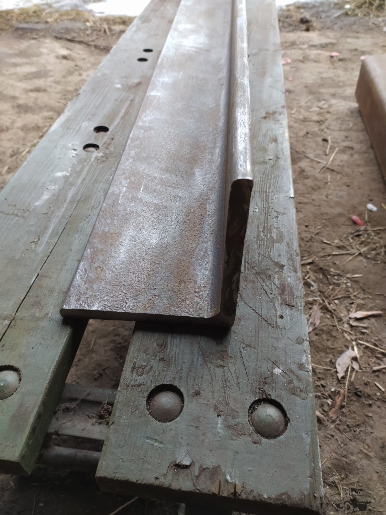

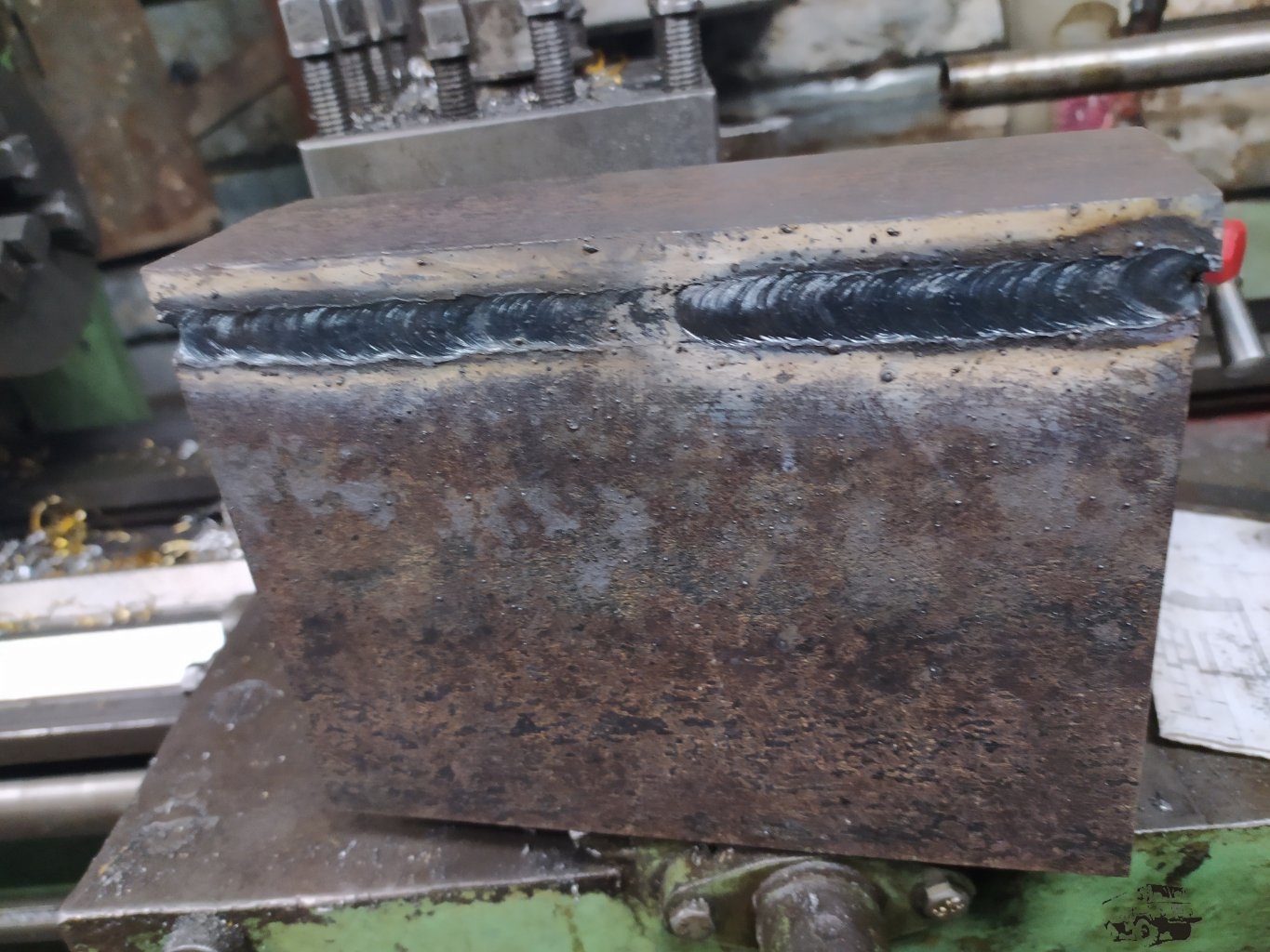

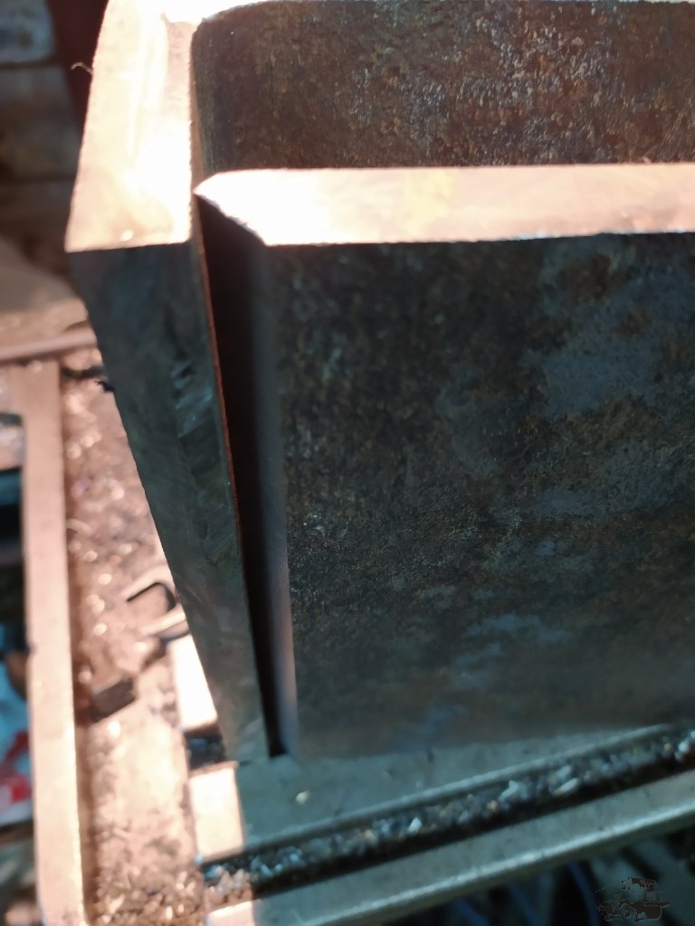

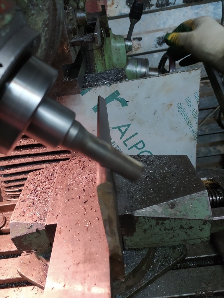

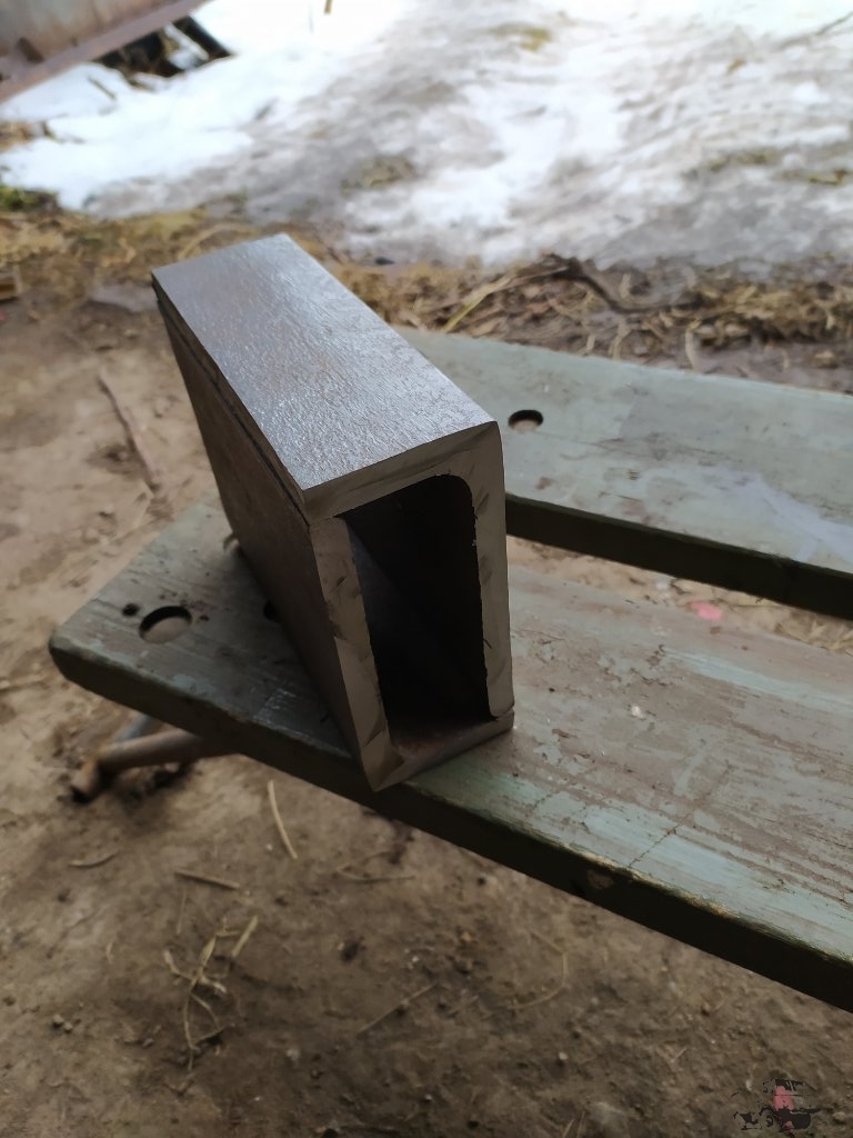

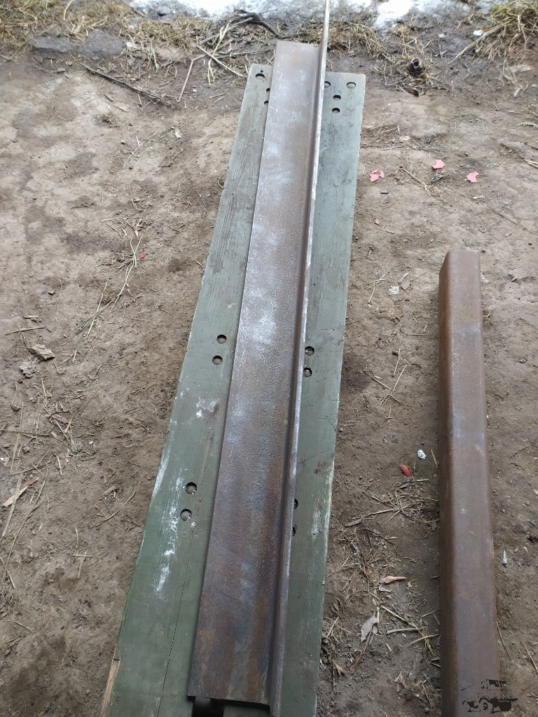

Чуть почистил раму и начал пилить заготовки под проставки рессора-мост из уголка 140*140 толщина 12мм.Итого проставка в районе 15см.Надо на фрезерном фаски под сварку сделать

Dmitriy7171 писал(а):[post]397331[/post] роставки рессора-мост из уголка 140*140
Щас знатоки учительские напишут что всё херня, развалится. "а вот ябы сделал..." Ага

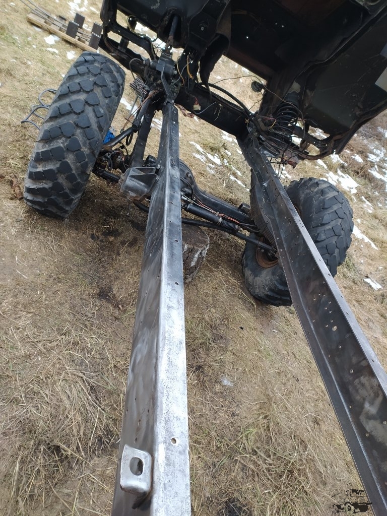

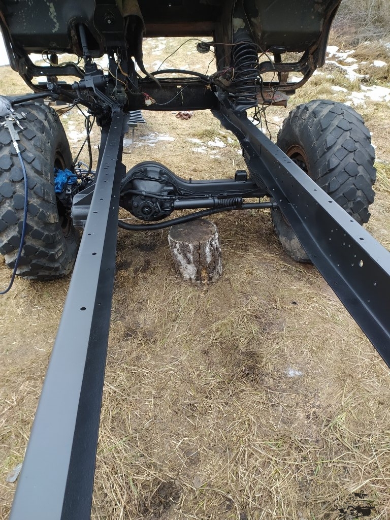

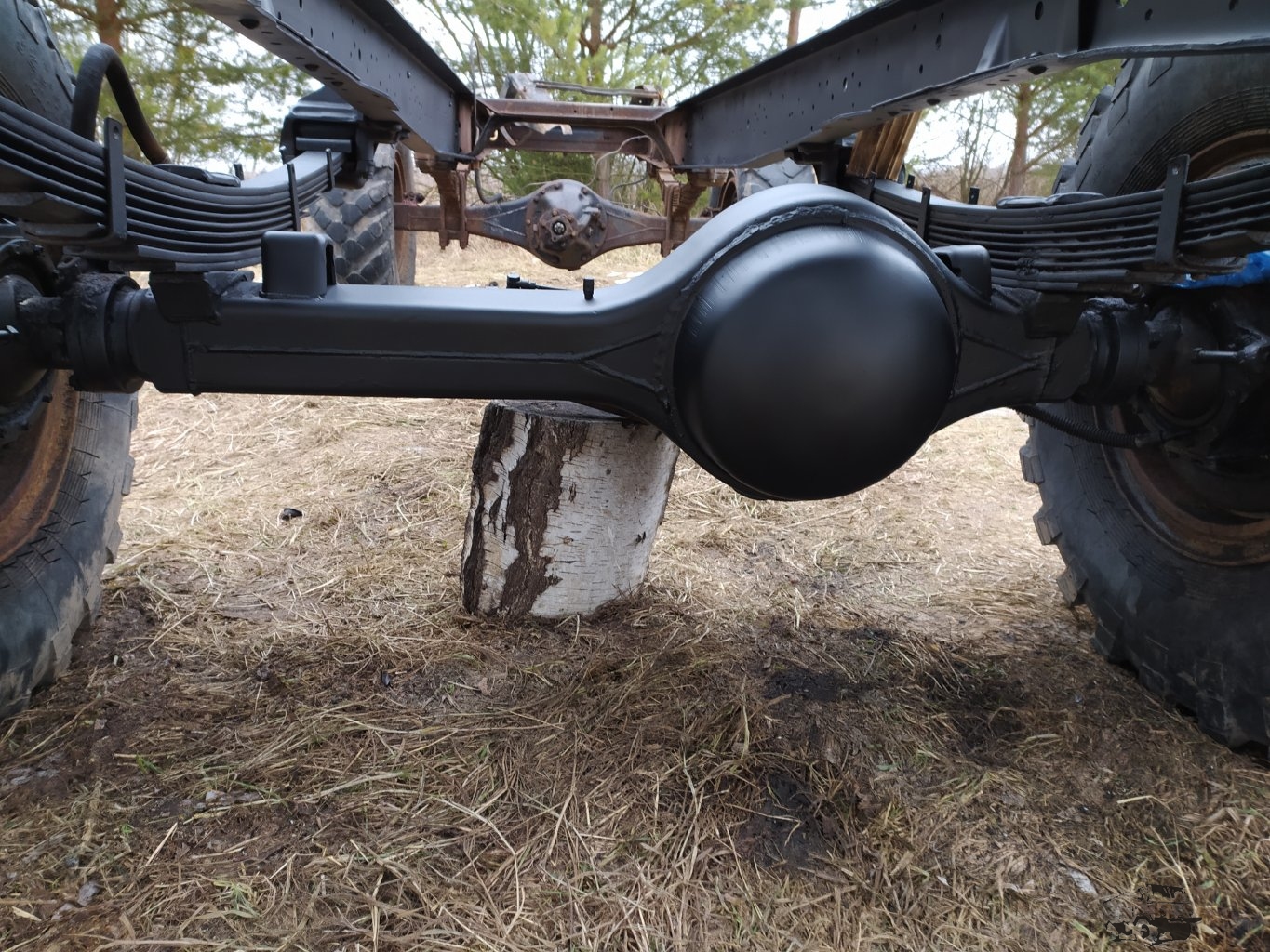

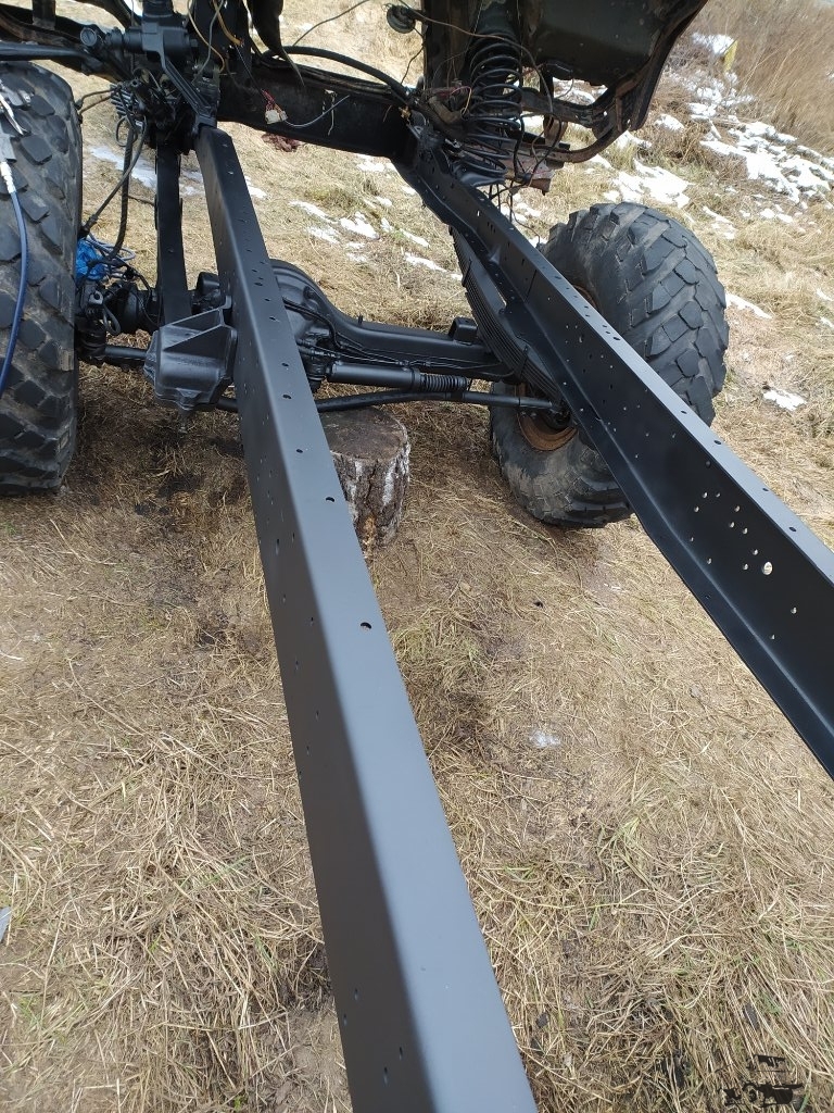

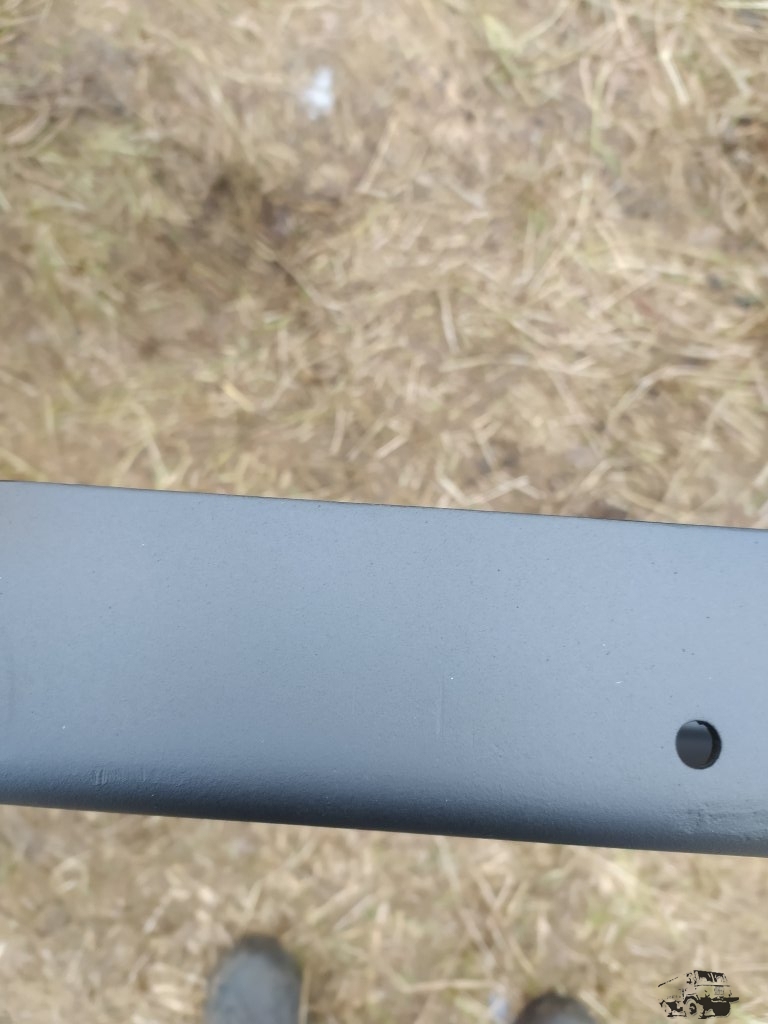

Освежил немного,пока покрасил 2/3 рамы остальное позже после установки двигателя
Краска по ржавчине Спецназ, очень хорошего качества, можно наносить при температуре до -10,сохнет в течении 5мин.Цвет очень приятный черный мат

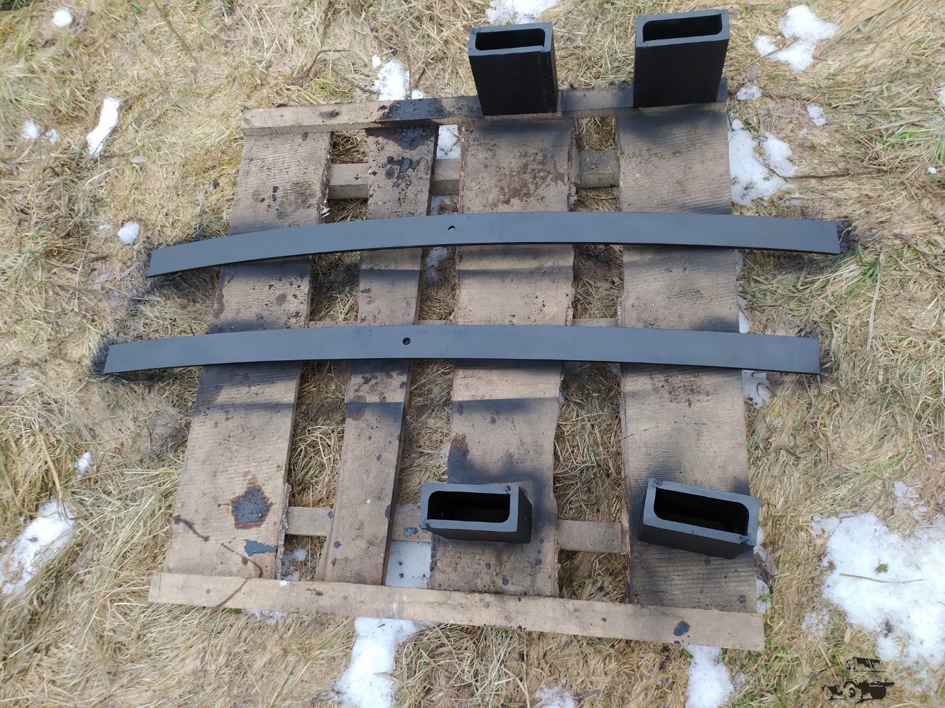

Dmitriy7171 писал(а):[post]397343[/post] Процесс идет
Фото не позволяют увидеть - заготовки сильно повело после сварки? Когда сплошной сварной шов по всей длине уголка - деталь изгибается. Сварил я точно также себе самодельную лебедку в достопамятном 1985- м году. Раму лебедки выгнуло аки лыжу. Только после этого понял смысл варить короткими участками. Капля сварки способна держать тонну нагрузки.

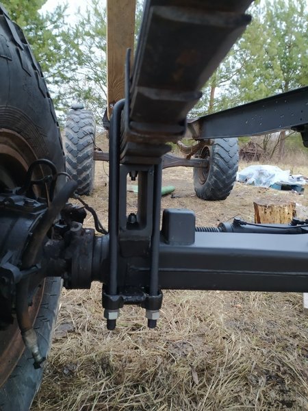

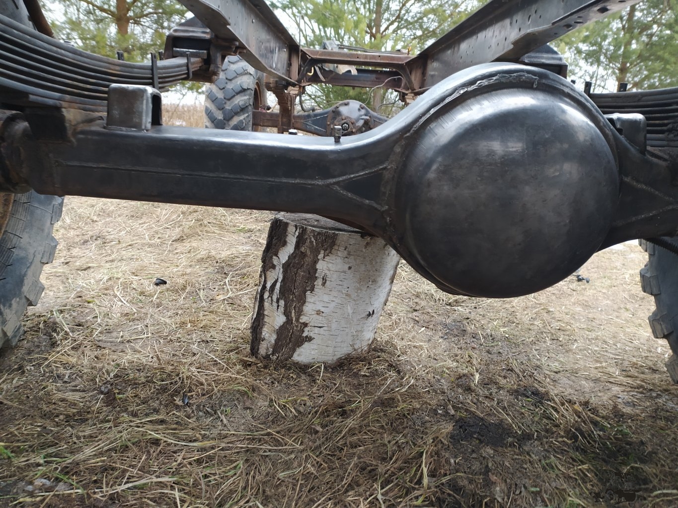

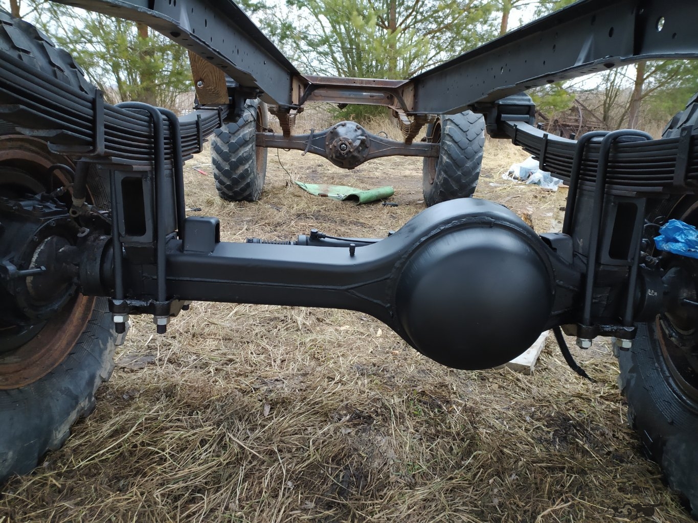

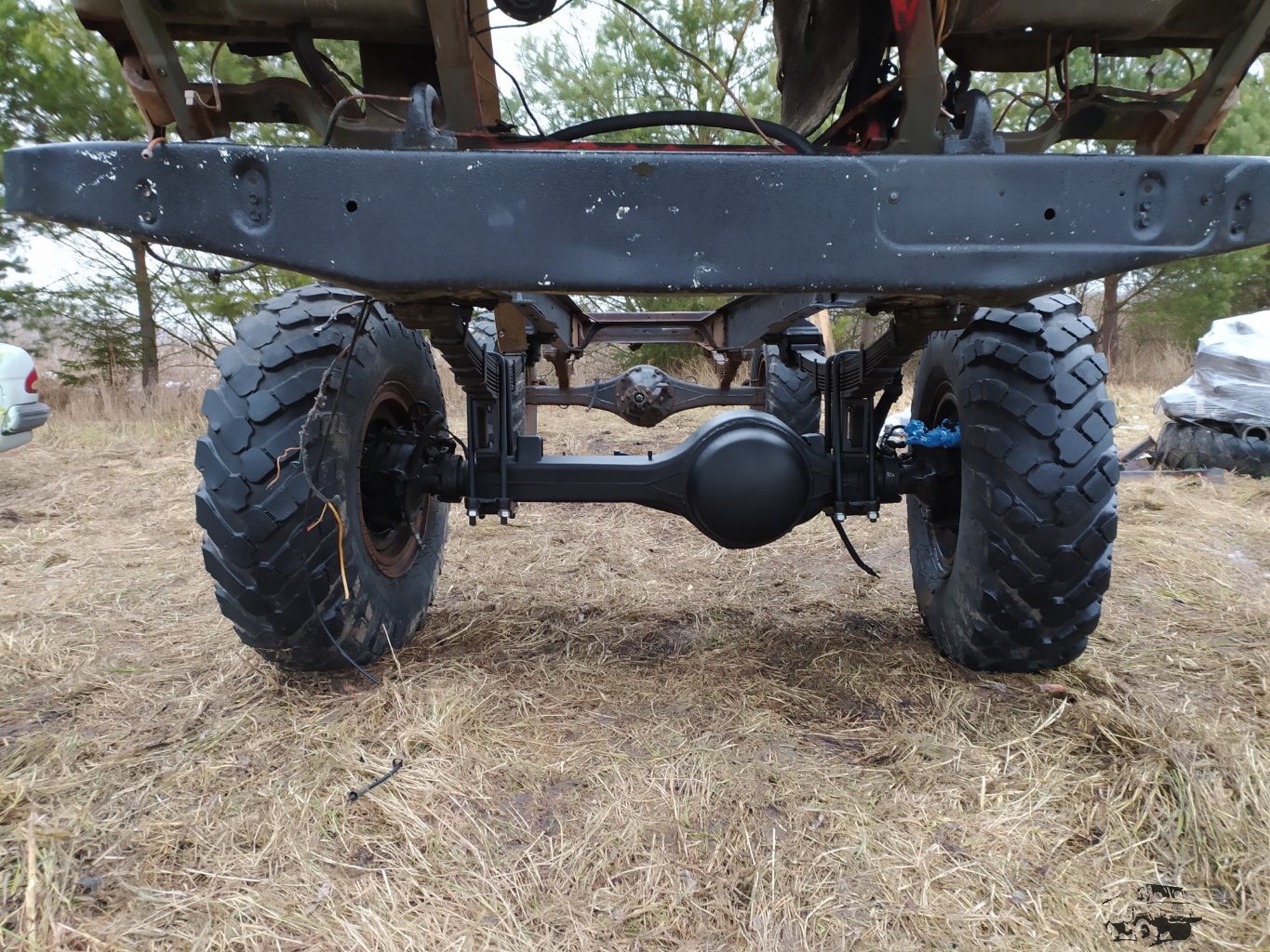

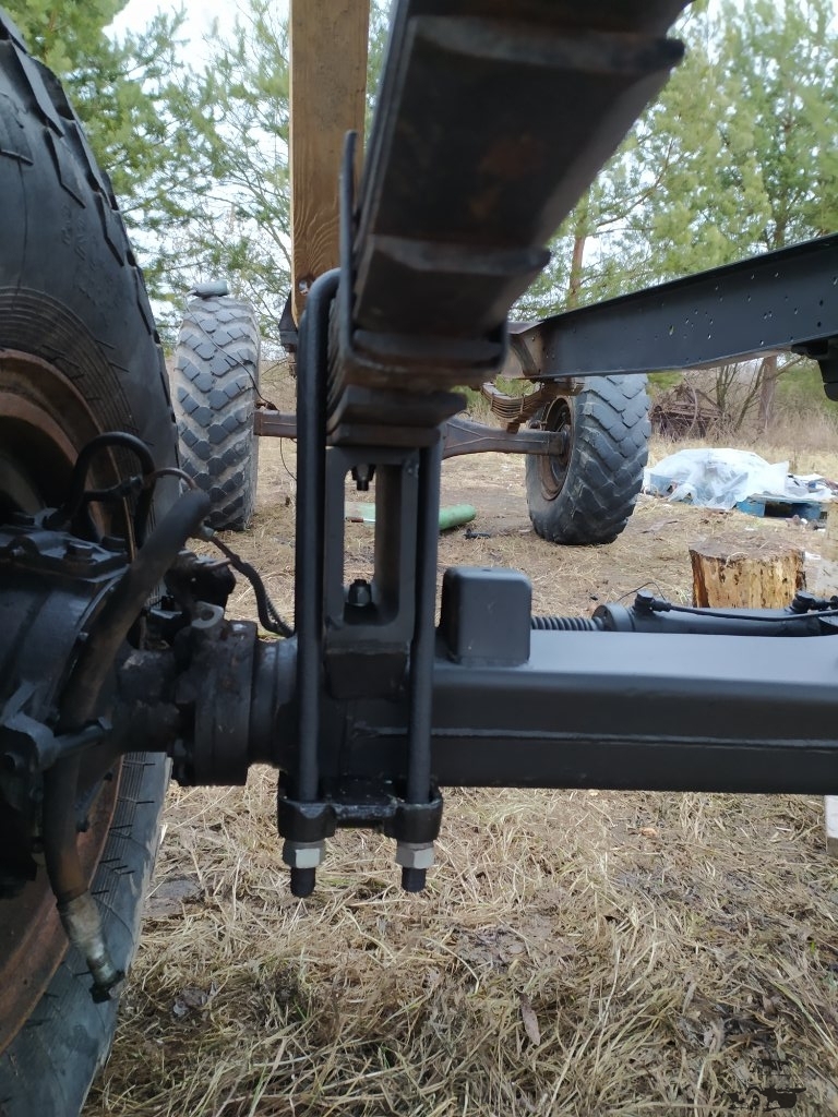

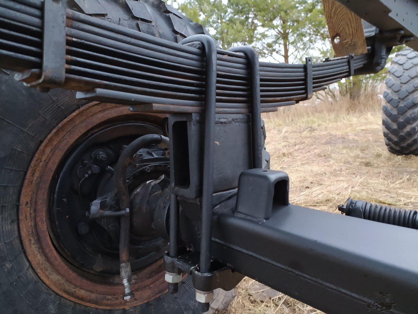

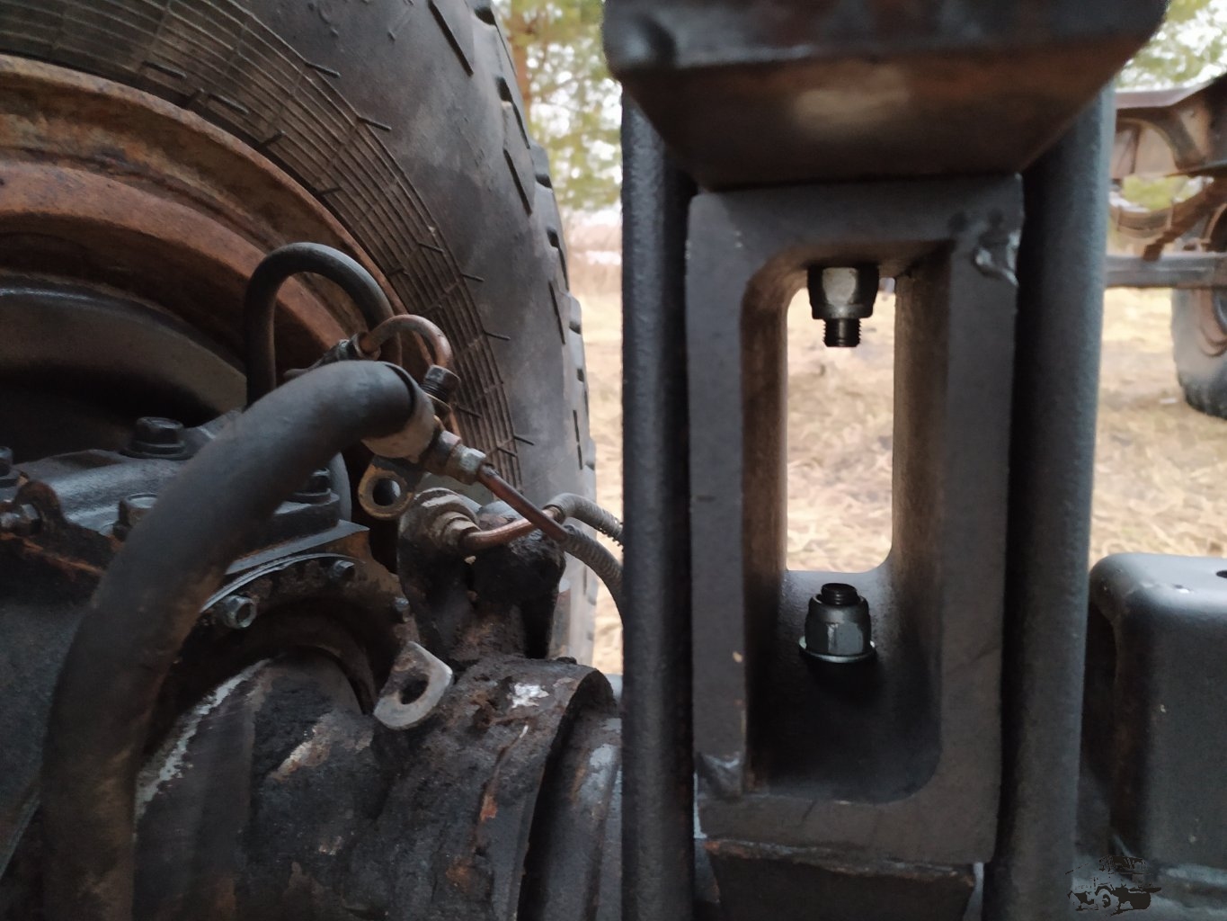

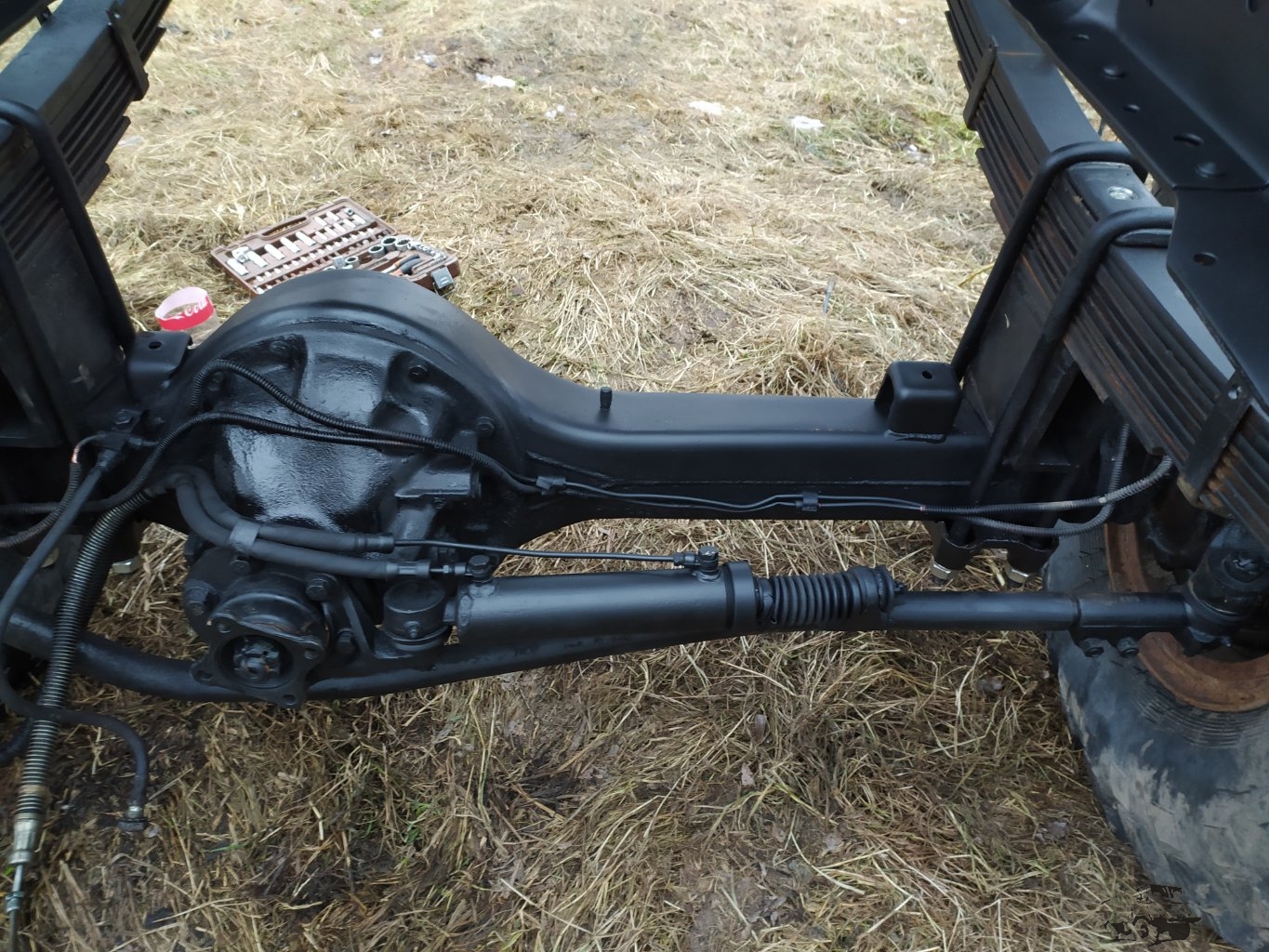

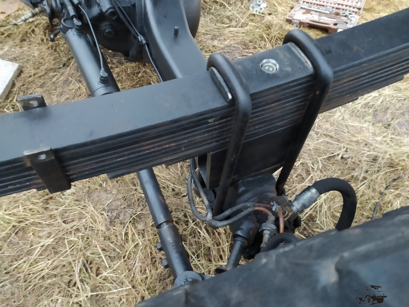

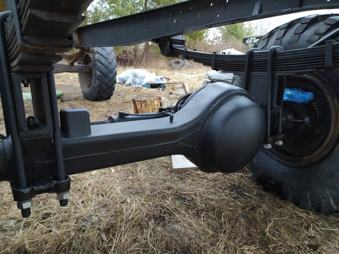

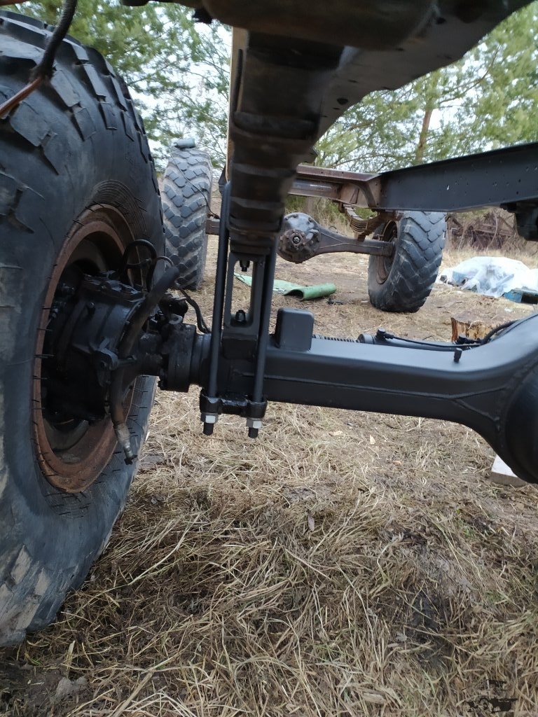

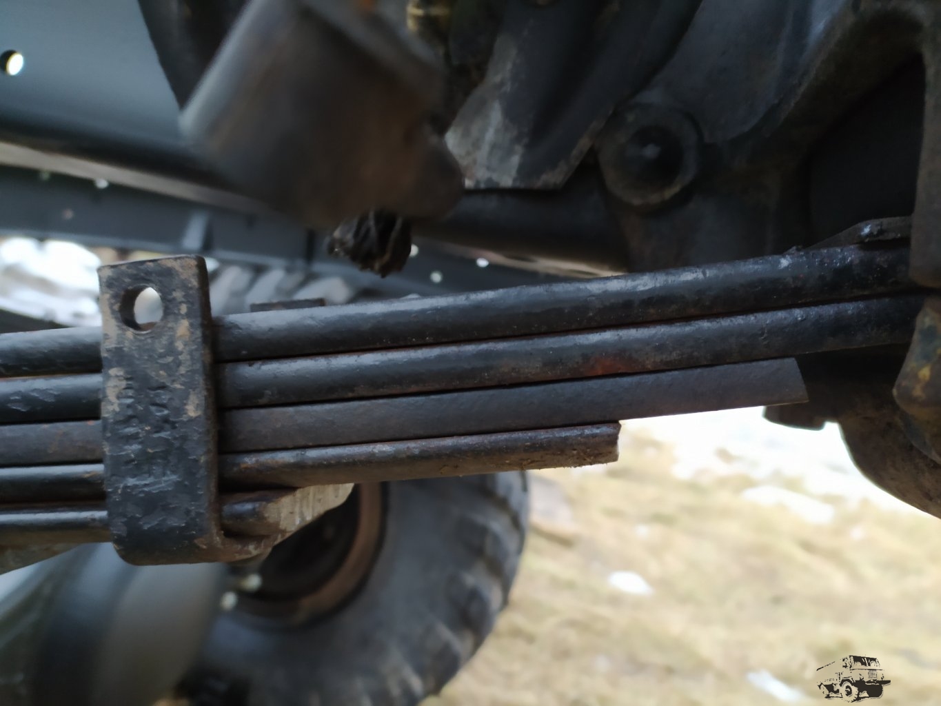

Поднял перед
Стремянки 450мм, вроде от 53го задние странного происхождения,но неплохого качества,на прошлом проекте такие же стояли, проблем не было.Пока несильно притянул,надо будет усиленные гайки купить
В рессоры подложил ещё один лист, будет мало ещё заткну, длина стремянок позволяет.На очереди задние рессоры

501ver писал(а):[post]397464[/post] Проставки после сварки не сильно повело?
Совсем не повело.Я уже 3й комплект таких проставок делаю и все хорошо

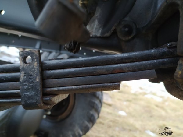

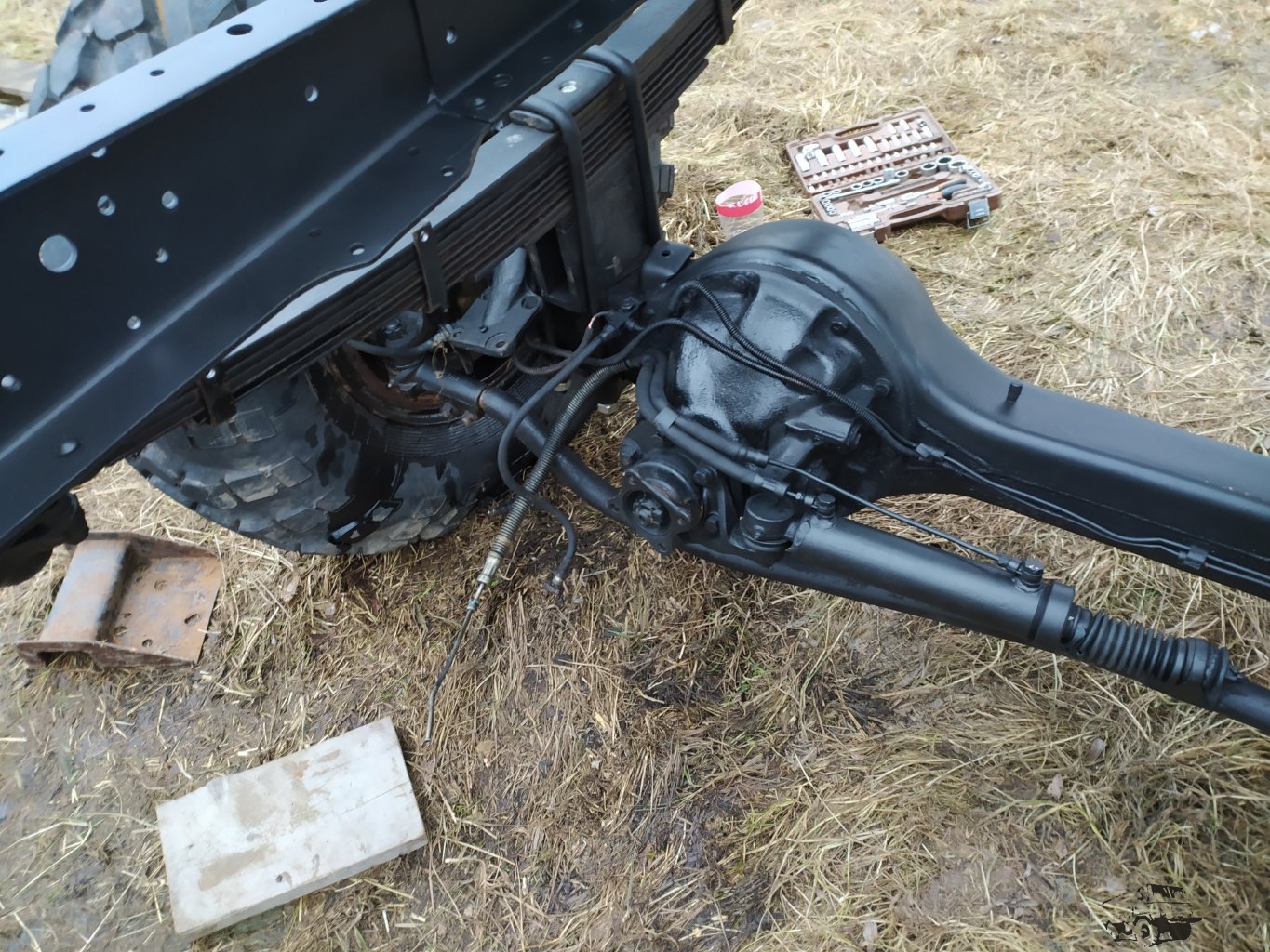

А чего не смазал и не замотал рессоры , разница по плавности хода по кайней мере на УАЗе небо и земля , не пневматика но вполне сравнима с пружинами , если в болотах не тонуть то хватает на 2 года
- Dmitriy7171
- ПСИХ
- Сообщения: 1409
- Откуда: ЦФО Тула
- Благодарил (а): 60 раз
- Поблагодарили: 9 раз
RAT писал(а):[post]397495[/post] А чего не смазал и не замотал рессоры
Графитку забыл купить,но все равно стремянки еле притянуты, буду усиленные гайки ставить,заодно ослаблю болт который стягивает пачку рессор и набрызгаю в щель меж листов графитку из балончика
