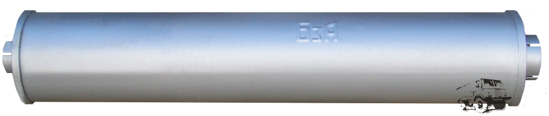

Внутри глушитель хороший. Снаружи страшный, но не гнилой- я обстукивал молоточком. Могу поменять если хочется. 910 руб. В плюсах не то что новый, а то что магазинный другой- там фланец приварен. И трубы внутри хорошие - где электродом не варено, но эти места я срезаю. Часть меняю на новые, но не все. - Целиком менять трубы на новые и очень гиморно, мне изгибы нужны, и смысла нет.
Магазинный глушитель.
http://www.avtoall.ru/glushitel_gaz_66_baksan-015574/
Avalanch
Сообщения: 1918
ГАЗ 66 АКПП
Сообщение Avalanch »
этот глушитель ГАЗ 53
я сам его менял
взял такой потому что под него были сделаны подводящие и отводящие трубы
вот такой
http://www.avtoall.ru/glushitel_gaz_53_baksan-015573/

ставил его год назад
