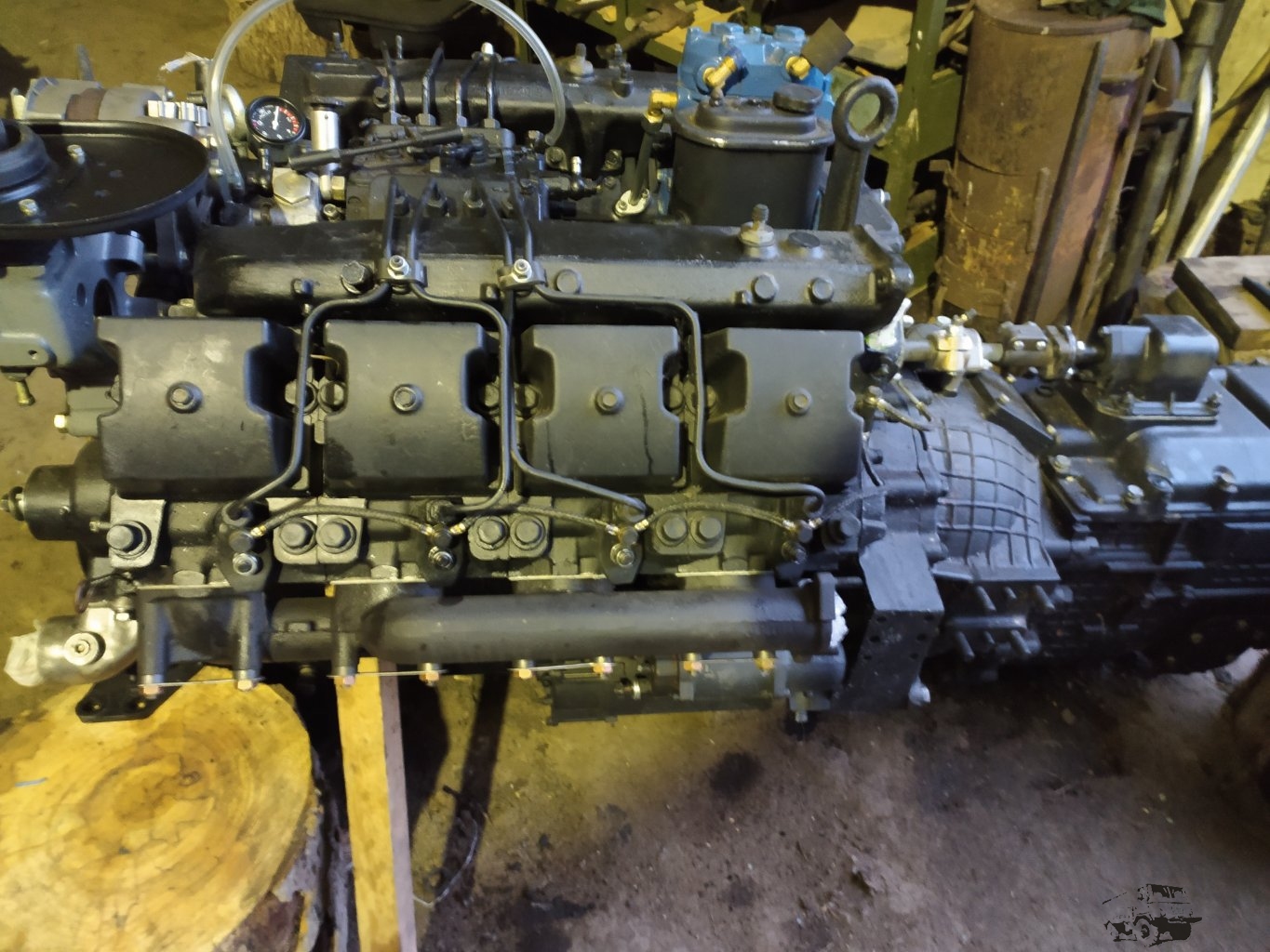

А насколько больше длина движка с КПП по сравнению с штатным?

Кпп 141 передаточные числа:
1 - 5,62; 2 - 2,89; 3 - 1,64; 4 – 1; 5 - 0,742; Задний Ход - 5,3
Раздатка камаз: высшая 0.917,пониженная 1.692

makey писал(а):[post]394401[/post] А насколько больше длина движка с КПП по сравнению с штатным?
Честно даже не мерял :mrgreen:

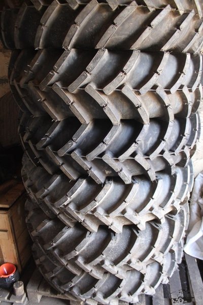

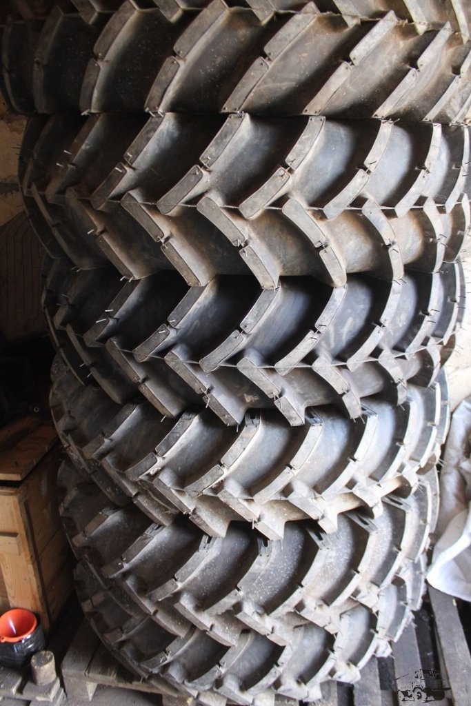

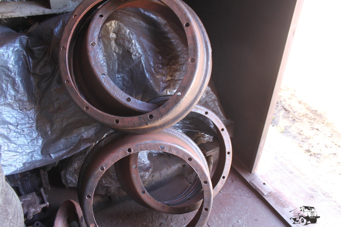

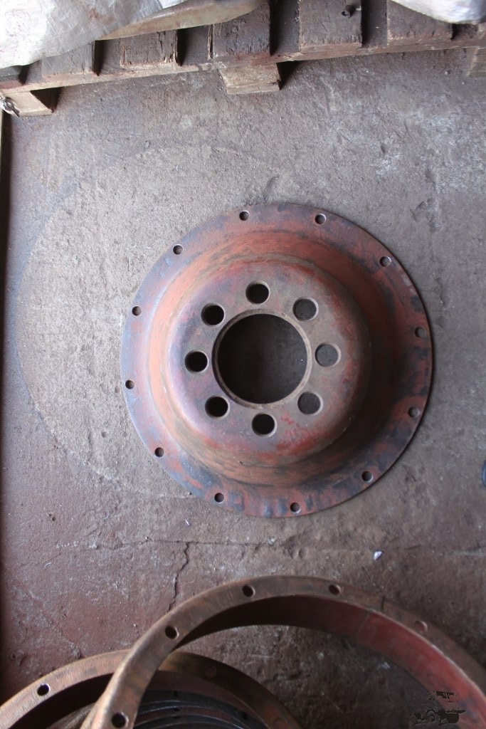

Будет комплект тракторов и комплект ои-25.
Под трактора даже 2 диска нашел разборных от ск-4.Раритет ещё тот.Нашел пока 2 шт,надо ещё.Может есть у кого? Именно от Нивы ск-4 разборные

Сообщения: 1678
Откуда: Н. Тагил
Благодарил (а): 21 раз
Сообщение Илья. »

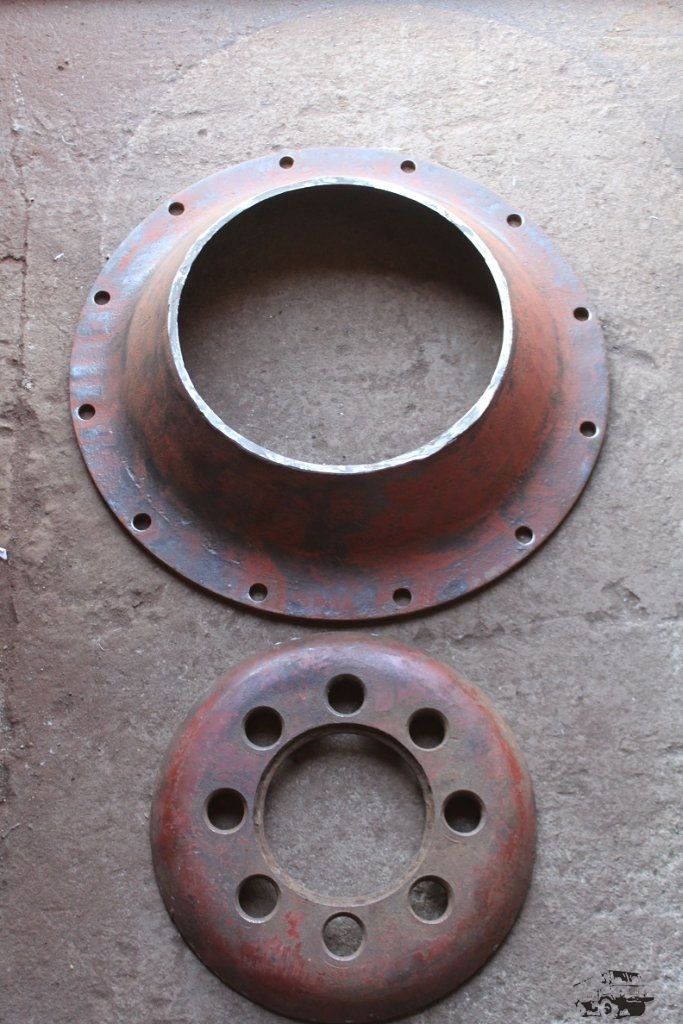

[ref=#669933]Dmitriy7171[/ref], ты одно время бортовые собирал. Забил? Или что-то пошло не так?

Илья. писал(а):[post]394407[/post] ты одно время бортовые собирал. Забил? Или что-то пошло не так?
С передним мостом нужно повозится.Того не стоит, проще от унимога закатить мосты.С этим сейчас попроще стало

Dmitriy7171 писал(а):[post]394410[/post] С передним мостом нужно повозится.Того не стоит, проще от унимога закатить мосты.С этим сейчас попроще стало
При размерах колес больше 50" портальность становится не сильно актуальна , а сложность конструкции увеличит , а при ценах на Унимоговскую комплектуху будет стоить как шишига в хорошем состоянии , там только Шрусы по 1800 евро , сторону перебрал 2500 отслюнявил .

Dmitriy7171 писал(а):[post]394406[/post] Нашел пока 2 шт,надо ещё.Может есть у кого? Именно от Нивы ск-4 разборные
Как вариант можно попробовать купить колеса без тракторишки или обменяться на родные с доплатой. Родные от Т25 вроде не дефицит.

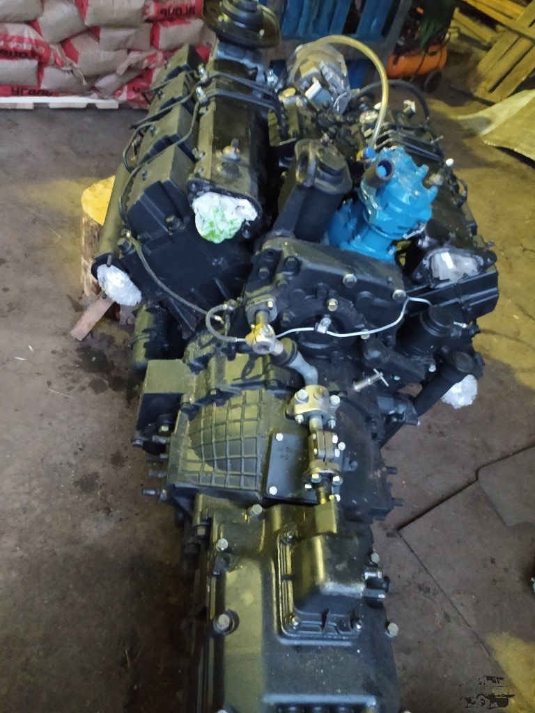

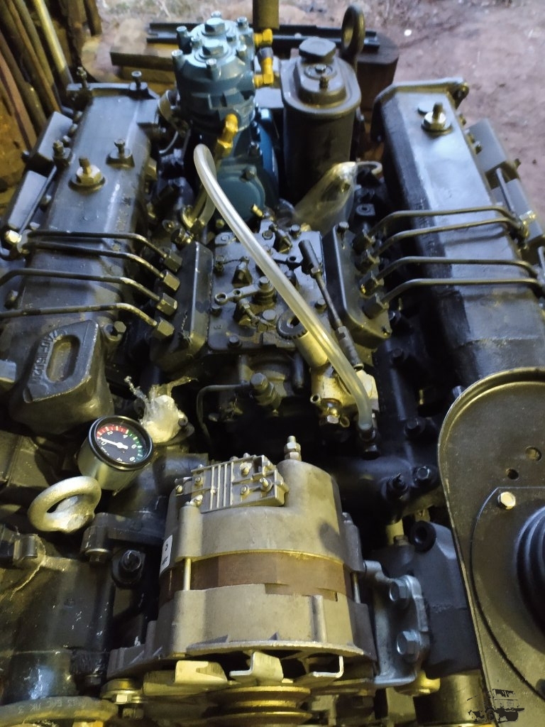

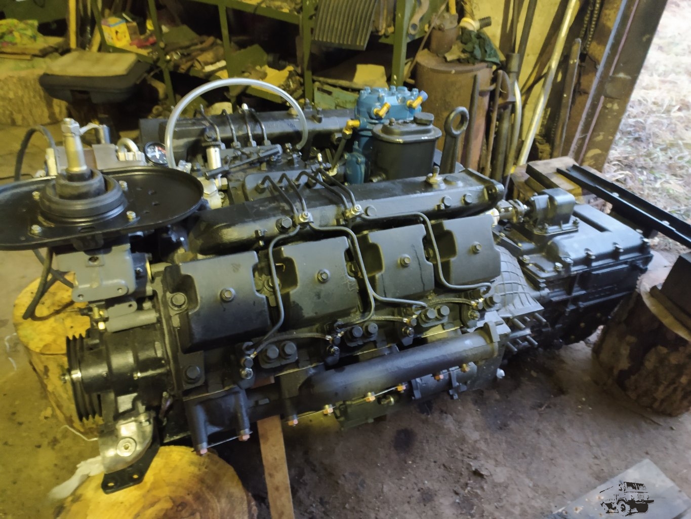

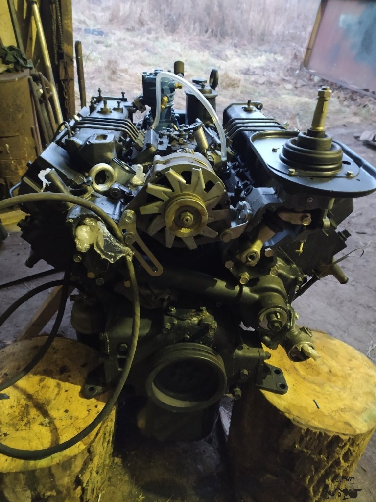

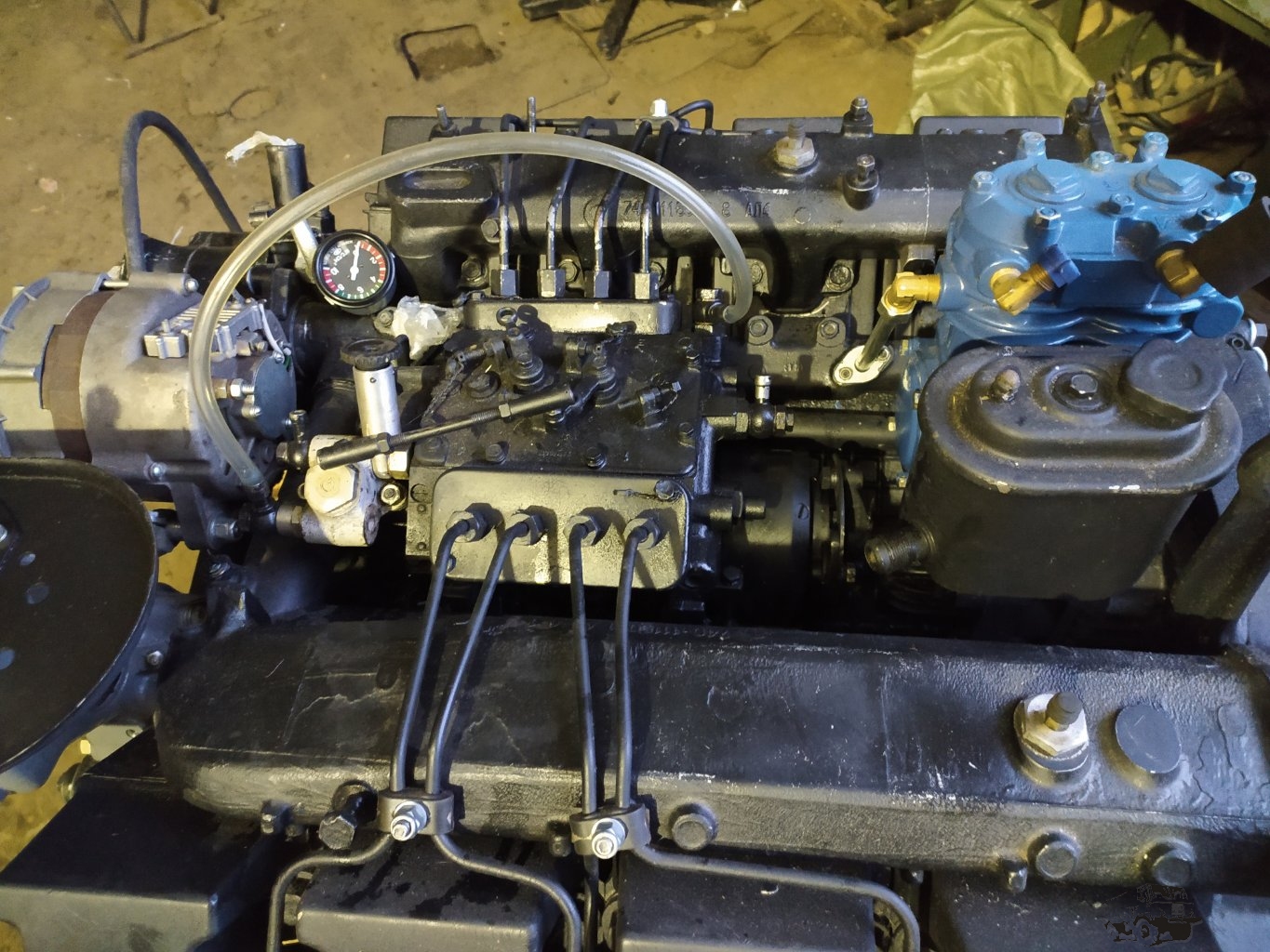

Друзья,всем привет!
Изначально хотел запустить двигло уже на раме шишиги,но выдался свободный день и я не удержался)))) Первый пуск всегда волнительный,особенно когда мотор стоит на пеньках)
С пуском проблем не возникло.Мотор работает четко,на газ реагирует молниеносно, вибрации минимальны, особенно в сравнении с д-245
Результатом очень доволен, сегодня бахну коньячку)))

DESOTO
Сообщения: 1024
Сообщение DESOTO »
Нет!!!Ну бля!!!!Охуеть!!!!Красава!!!Буду ждать продолжения!!!

виталян
Сообщения: 870
Откуда: бишкек
Сообщение виталян »
компрессор лучше поставь одноцилиндровый качает быстрее и ходит дольше и менее шумный

виталян писал(а):[post]396483[/post] компрессор лучше поставь одноцилиндровый качает быстрее и ходит дольше и менее шумный
Согласен,но подвернулся новый 2х цилиндровый Литовский по хорошей цене :D
