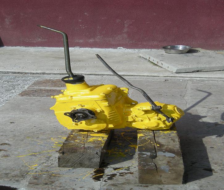

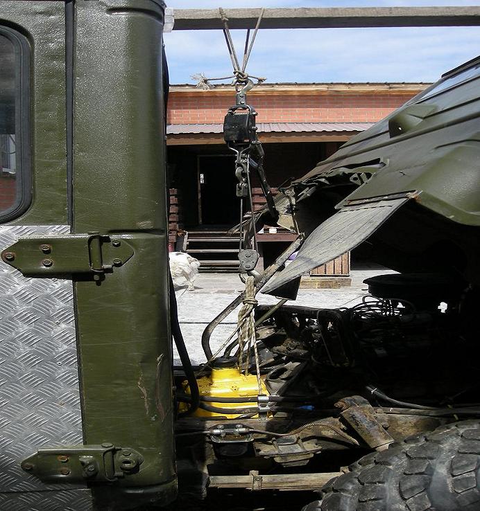

заменил коробку
досталась с комом, пришлось с комом менять ))))

поменяв коробку сьездил в лес - коробку брал через дилера у войнов. коробка говно. может лето отходит - хрустит когда 1 врубаешь и 1 же вылетает редко правда (пака) + бухтит и явн ослышно как в коробке че то крутиться в задней части.

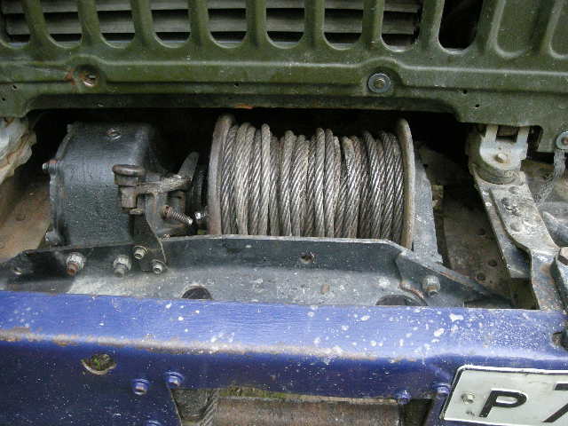

щас 3 коробки - видимо придеться собрать из них одну.
лебедка - так робит маленько.

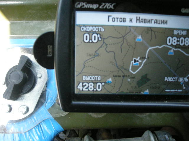

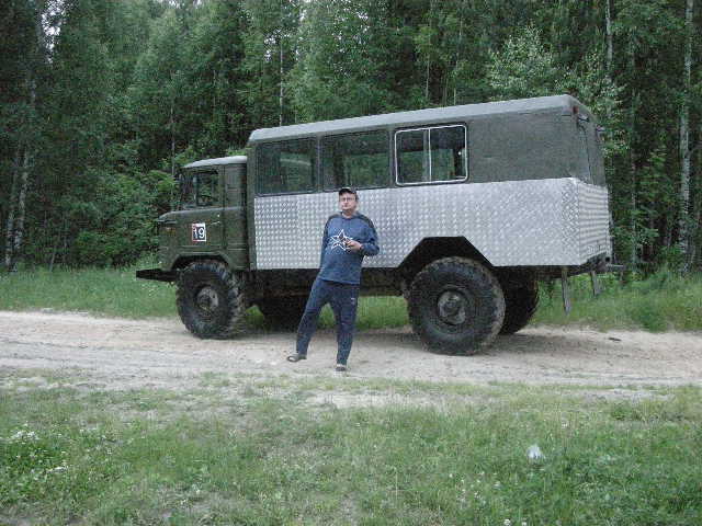

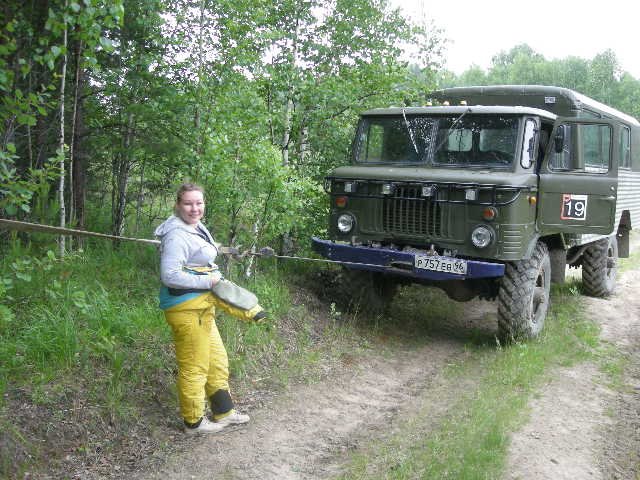

фотки с крайней поездки

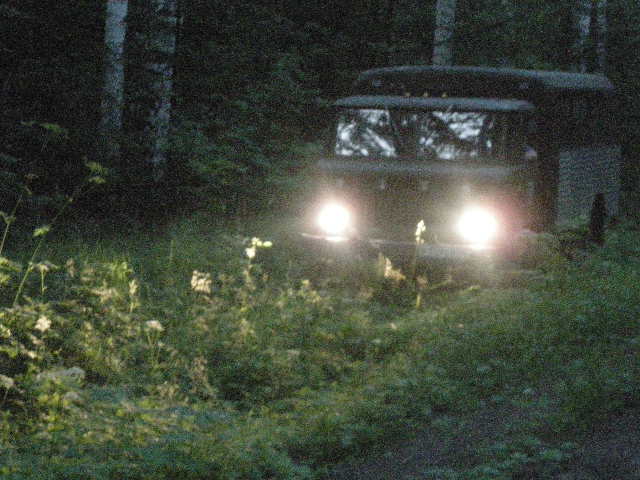

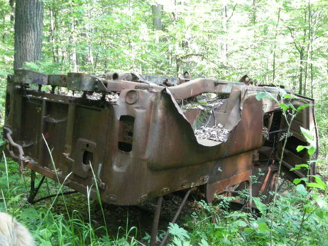

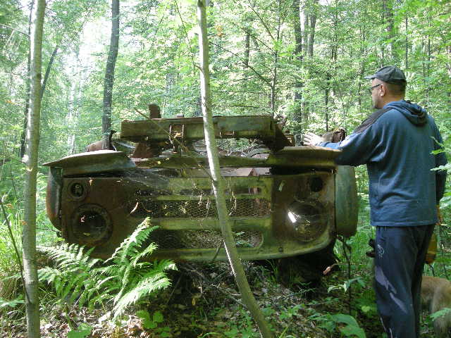

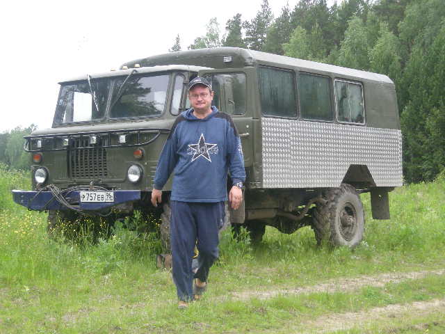

продолжение
сгоревший уазик - этом мой второй трофи мобиль. лежит вот......

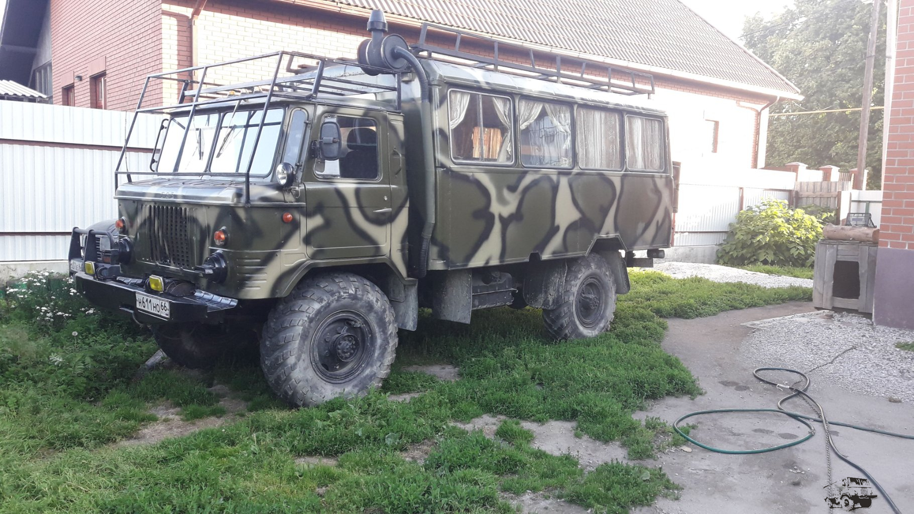

Купил снова ГАЗ66, ДВС 245ДТ, коробка зил, лебедка, подкачка, 2 печки. 4 спальных места

фотка
