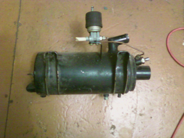

Re: Предпусковой штатный подогреватель.
На днях то же снимал и промывал штатный отопитель. Не много подварили (заглушка, сливной кран).
Повесил на место. Но когда снимал, то в пучке проводов было три конца + еще один на "вентилятор поддува". С ним все понятно. Все провода повесил на место как и было при снятии.
1й-свеча
2й-эл.клапан ("карбюратор")
3й- ???? ............Вот в связи с этим вопрос, куда этой 3й провод подключается?

Повозился со своим предпусковым, нашел причину дымления.
С левой стороны сечет дым между выхлопом котла и собственно выхлопным патрубком. Внимание, вопрос! там должна быть какая-то прокладка или достаточно просто подтянуть? Еще чуть-чуть дует через свечу, видать, плохо закрутил.
С правой стороны - результат обгорания потеков масла под выхлопом подогревателя. Подымили минут 15 и перестали.
За эти минут 15 двигатель разогрелся даже не до теплого, а до горячего))) По затухающему звуку вентилятора понял, что посадил аккумулятор... Впрочем, пяток оборотов ручкой практически без усилия - и горячий мотор затарахтел)

Опираясь на свой опыт использования могу сказать что большая часть дыма от редкого использования и сопливого маслом местами движка, да и бензин за частую многолетний в ржавом бочке. Мощность иглой обычно по минимуму выставляю, проблем нет, дымнёт только при запуске, и совсем немного из под свечи.
