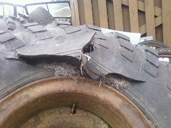

Коллеги, а если резина не новая и имеются трещины, то не треснет ли она окончательно при езде на низком давлении ?
л-т
Сообщения: 2000
Откуда: Крым,Феодосия.
Re: Подкачка колёс
Сообщение л-т »
Не треснет, сотрётся только быстро...
MERIDIANIX
Сообщения: 1026
Поблагодарили: 83 раза
Re: Подкачка колёс
Сообщение MERIDIANIX »
SergTT писал(а):Коллеги, а если резина не новая и имеются трещины, то не треснет ли она окончательно при езде на низком давлении ?
У меня на 66-ом трещина с небольшим бугорком была около диска. Ездил так пару лет, не беспокоила. Потом целый день пришлось полазить по болотам на низком давлении, накачал норму 2.8- всё в порядке, но на трассе через полтора часа езды при скорости 70 на несколько секунд машину затрясло и колесо рвануло так будто снаряд в машину попал. Колесо было переднее, с трудом удержал и остановил на обочине.

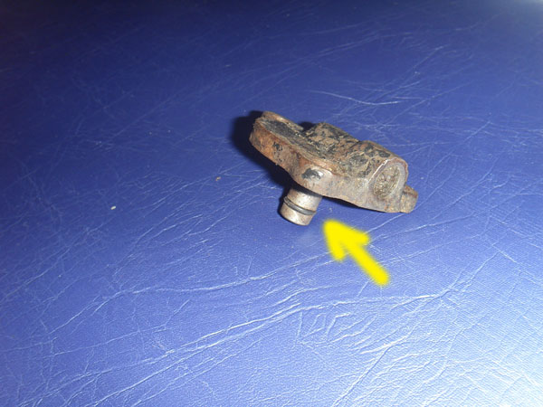

Shy писал(а):При попытке включить подкачку - свистит внутри колес. Воздух до кранов почти не доходит.
На передних колесах попробуй сначала поменять колечки резиновые на крышках фланца.
Shy
Сообщения: 2448
Откуда: Москва, Новокосино
Re: Подкачка колёс
Сообщение Shy »
ИЛЮХА писал(а):На передних колесах попробуй сначала поменять колечки резиновые на крышках фланца.
Если б я еще знал, где это :lol: Можно фото?
А вообще намерен менять все резинки.. чтобы больше никуда не лазить.
ИЛЮХА
Сообщения: 547
Re: Подкачка колёс
Сообщение ИЛЮХА »
Это куда трубка подкачки вкручивается на ступице. Диаметр колечка миллиметров 11. У меня из-за них не работало.
