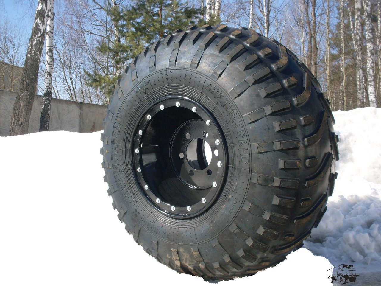

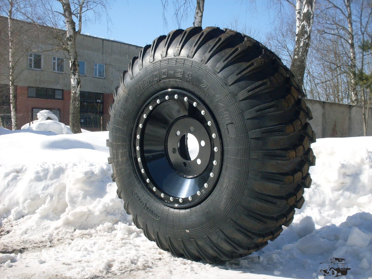

Так вроде бы есть 20е диски, ссылку выше кидали на эти диски, ну а так можно изготовить диски для 66го
вот такого плана. Стоимость диска ориентировочно 16-17т.р., но он с 2хсторонним болтовым креплением.
Сообщения: 2917
Поблагодарили: 107 раз
Типы резины , которая ставится на ГАЗ 66
Болтики какие то хлипкие, поотлетают.

Сообщение zilax »
tuk писал(а):[post]374784[/post] Болтики какие то хлипкие, поотлетают.
пока случаев не было, но по желанию можем сделать помощнее)
