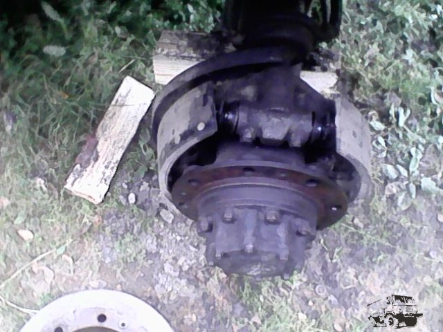

Нужно менять редуктор задний,поставить с блокировкой,и тапки за жопе поменять...свежая резина приехала))

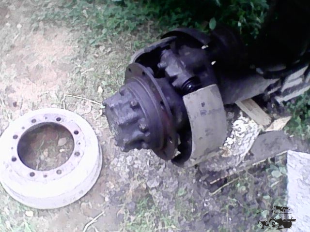

На жопе колодки уже чем на переду, ..выбросил энергачи ,, переделал на камеры,как и перед..

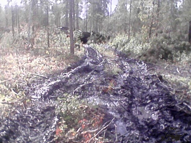

Заехал в делянку,пока разворачивался,раздался щелчек довольно таки громкий,
Перестал грести передний мост,похоже полуось лопнула(( вскрытие покажет
Возможно придётся ремонтировать ,прямо там,без передка я не выеду да и мтз меня не вытащить.
