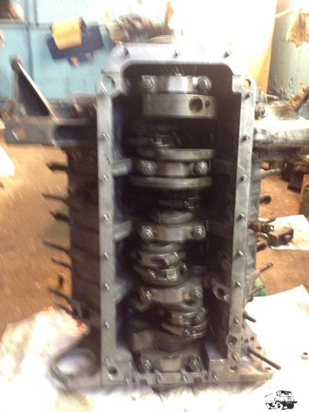

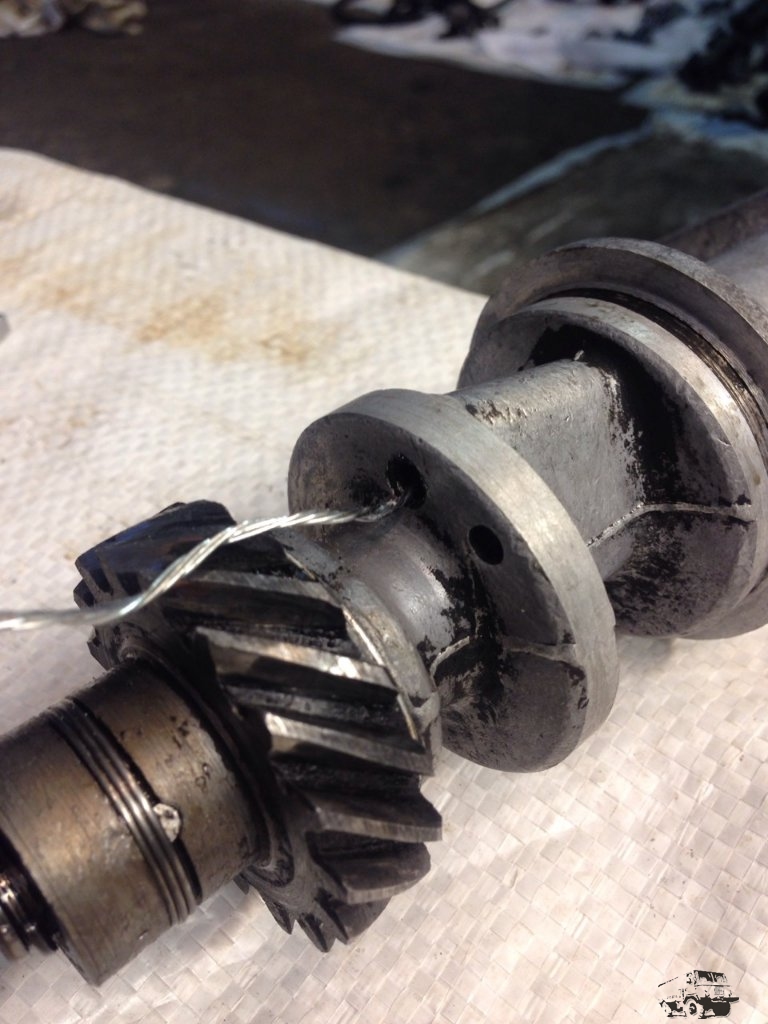

Jakov Arshuk писал(а):[post]383065[/post] Андреевич, спасибо. Все отверстия в шатунах проверил шилом на вылет! А вот с приводом трамблёра не в курсе. Можно картинку, где этот канал прячется?
У меня проблема с фотками , в смысле не могу их вставить . Да и привода запасного нет и чтобы сфотать его , надо снять трамблер . Поэтому попробую объяснить на словах . Привод , это куда вставляется сам трамблер . Он как стаканчик , на дне находится валик с прорезью для шлица вала трамблера . А рядом с валиком тоже на дне есть отверстие диаметром 2-3мм. это и есть канал , который выходит внизу привода где то над шестеренкой .Пройдешь по нему проволокой и порядок . Дело в том что на валу привода сделана винтовая канавка и при вращении его масло по канавке как по резьбе поднимается вверх в стакан привода и стекает по этому каналу в картер .Если канал забит , то масло начинает давить наружу между трамблером и приводом .

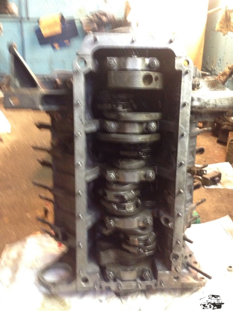

Jakov Arshuk писал(а):[post]383067[/post] Кто что скажет, усилие, порядок?
Не затягивай крышку с набивкой до затяжки коренных бугилей . Ставь её после затяжки вала или одновременно с коренными . Ты маслосгонную насечку проверил на колене ? Она должна быть под набивкой .

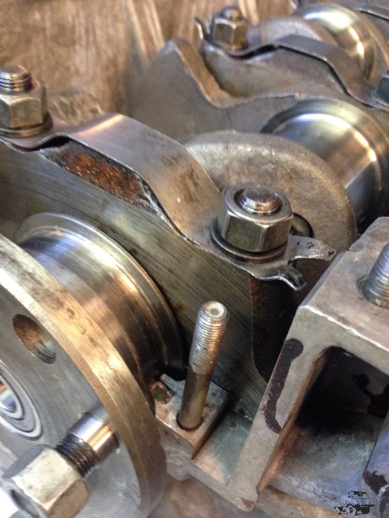

У тебя гайки на бугелях чем то контрились ? Контргайками или загнутыми шайбами ? У меня в движке не было ничего , а я помню в советское время , что на шпильках бугелей были контргайки , поэтому я свои посадил на фиксатор резьбы . Просто обращаю твое внимание исходя из своего горького опыта .

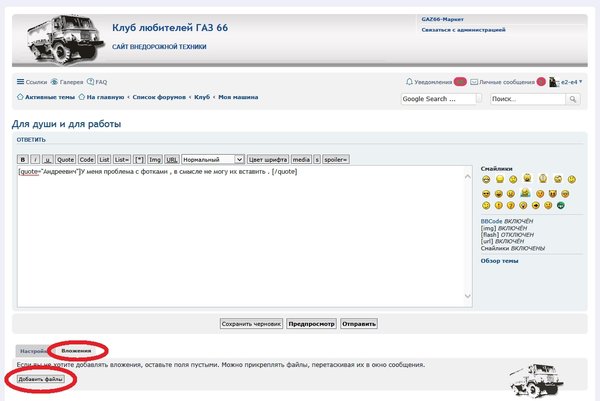

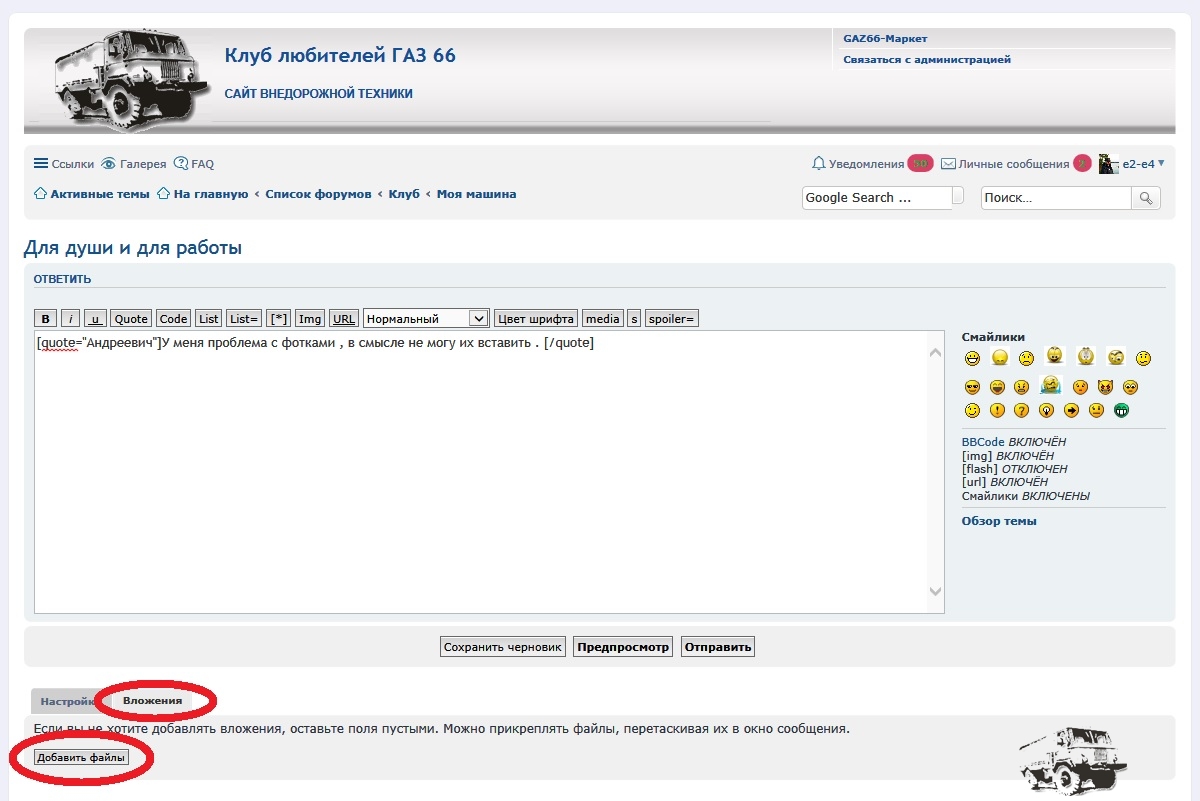

Андреевич писал(а):У меня проблема с фотками , в смысле не могу их вставить .
Какие проблемы?
Если отвечаешь с цитатой, то как на рисунке: сначала "Вложение", потом "Добавить файлы"...
Если через "Быстрый ответ", то сразу давишь на "Добавить файлы"...
Ничего сложного.
Если после картинки хочешь продолжить текст, то функция "Вставить в текст сообщения".
Дальше тег можешь переместить в любой абзац текста.

[ref]Андреевич[/ref], спасибо за трамблёр. Была грязная. Гайки бугелей контрятся пластиной, а вот насечка слабая, но есть. Просматривается визуально и на ощупь.

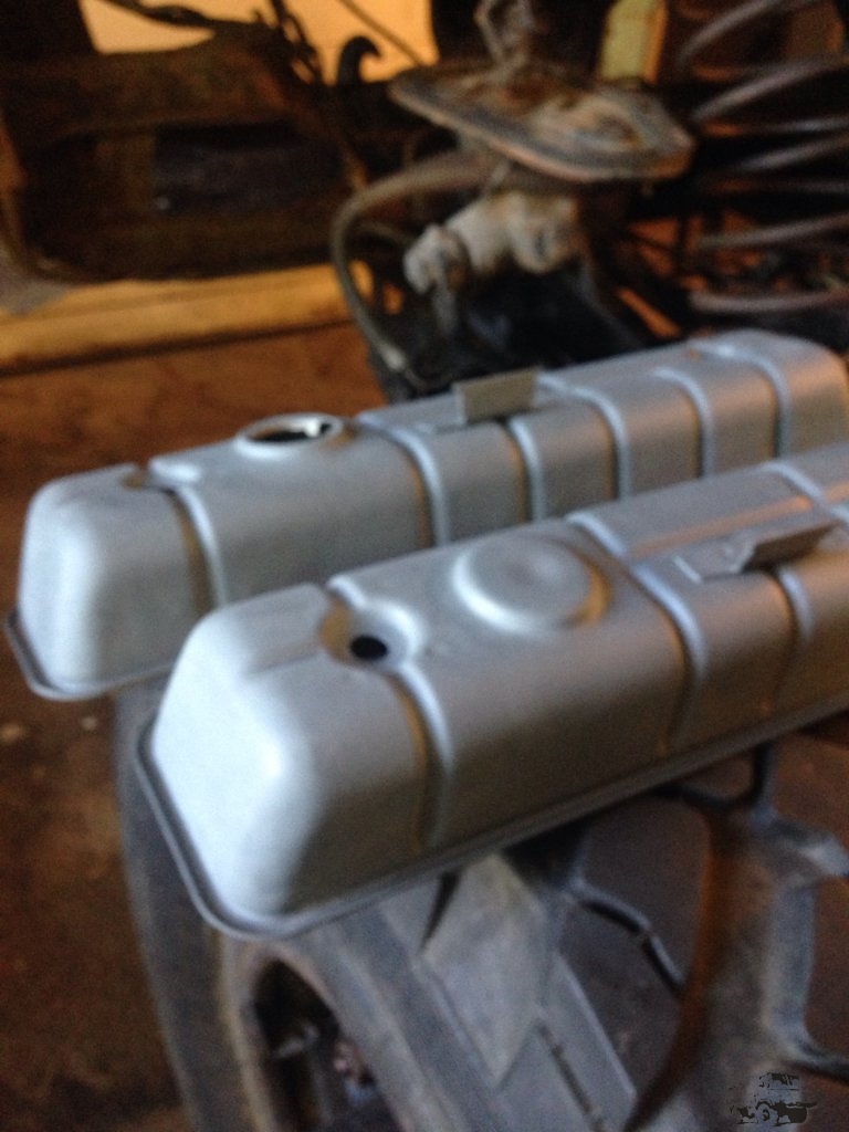

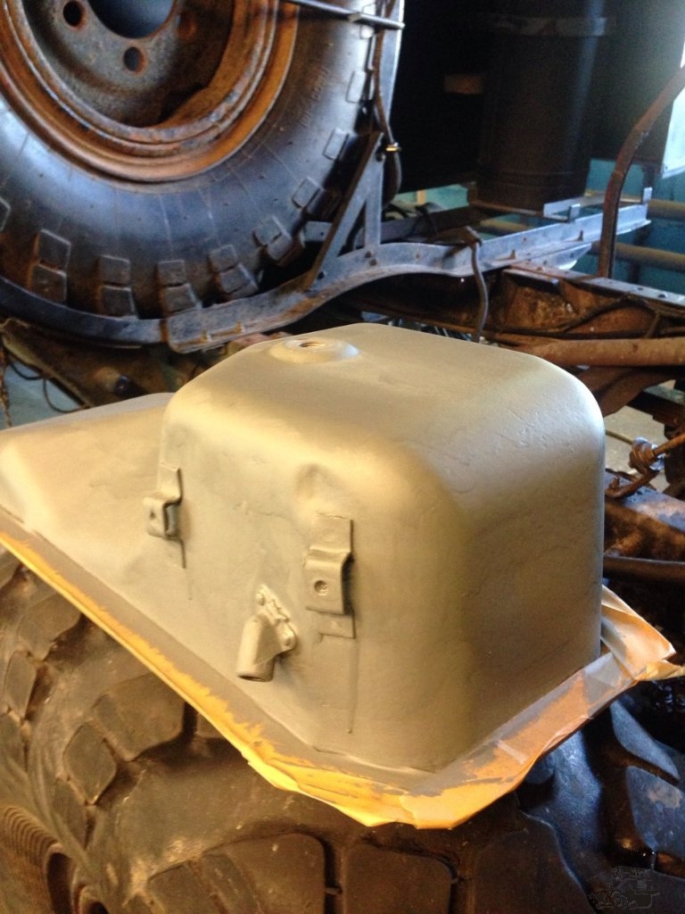

Приобрел вот такой жидкий цинк. Один раз кистью вскрыл поддон и клапанные крышки.

Jakov Arshuk писал(а):[post]383134[/post] Андреевич, спасибо за трамблёр. Была грязная. Гайки бугелей контрятся пластиной, а вот насечка слабая, но есть. Просматривается визуально и на ощупь.
Насечка хорошая , будет работать . Главное набивку правильно установить теперь .

Jakov Arshuk писал(а):[post]383134[/post] Гайки бугелей контрятся пластиной

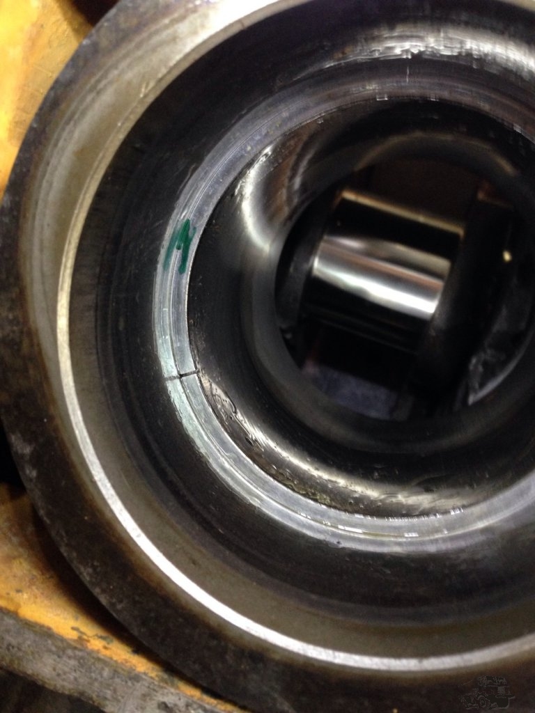

Это коренные , а шатунные ? Ты кольцо поршневое в цилиндр вставлял для замера зазора в замке кольца ?

[ref]Андреевич[/ref], нет. Не вставлял. Поленился или поторопился. Если будет время, но только завтра, то проверю. Друг привез специальную приспособу для извлечения колец. Сделаю выборочно пару стаканов...
Я уже говорил, что этот мотор, мой Первенец. Следующий, возможно 41й, будет подушевнее...
Что касается контровки шатунных гаек, то в комплекте были корончатые жестяные шайбы. Их и поставлю.

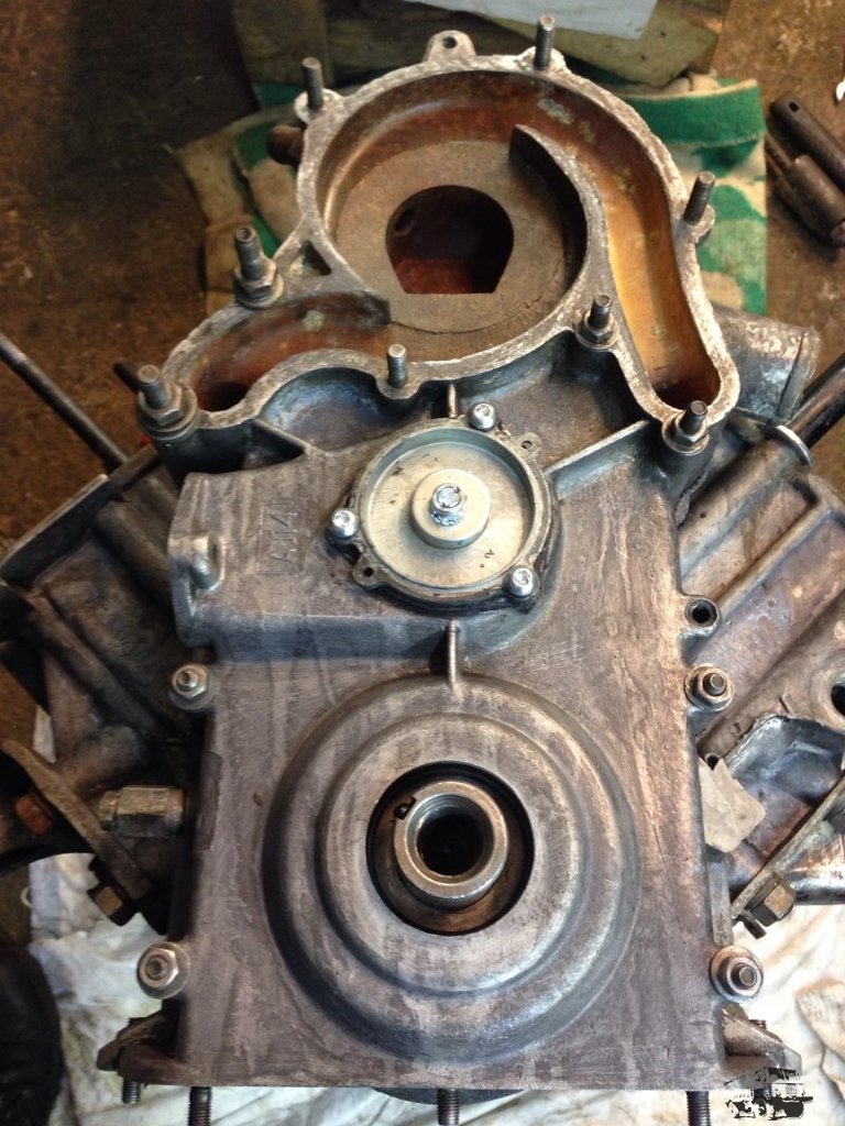

Сегодня немного позже малая сборкой двигателя.

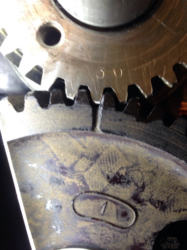

Во написал!
Немного позаниматься сборкой двигателя!

[ref]Андреевич[/ref], проверил. Проходной 0,6. Непроходной 0,65.

Jakov Arshuk писал(а):[post]383164[/post] Проходной 0,6. Непроходной 0,65.
В принципе должна быть нормальная компрессия . У меня на новой поршневой 0.6 . Сколько у движка пробег ? Клапана проверял на герметичность ? Еще проверь резьбу крепления бензонасоса , она бывает еле живая и болты не перепутай , там очень критична длина болта , очень близко к левому болту шестерня распредвала .
