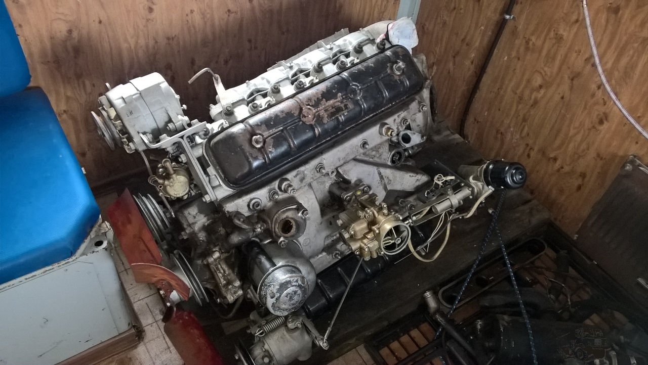

ЗМЗ 502 И МОЙ 66 в руках Maryx
Грамм по 100 залей и покрути потом руками несколько оборотов, чтобы цилиндры обволокло маслом. И отверстия все позатыкай. На кабе, глушаки, сапун и т.п. По хорошему и в поддон залить литра четыре, чтобы на колено намотало.

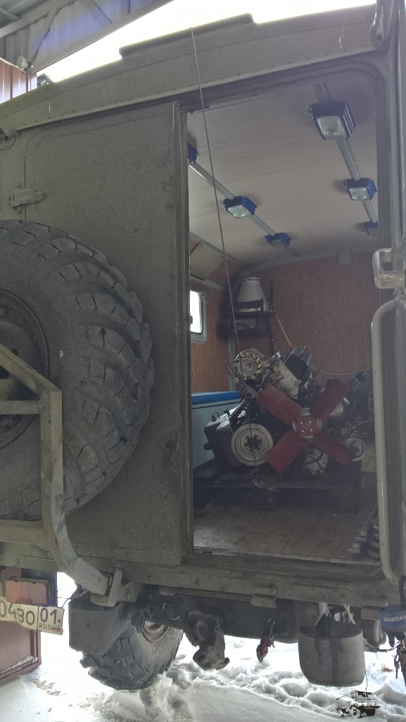

alex120 писал(а):[post]344832[/post] Сегодня выгружал старый мотор из кунга в одну харю!!!!!!
Ещё одно преимущество против дизеля.

далее будут фото

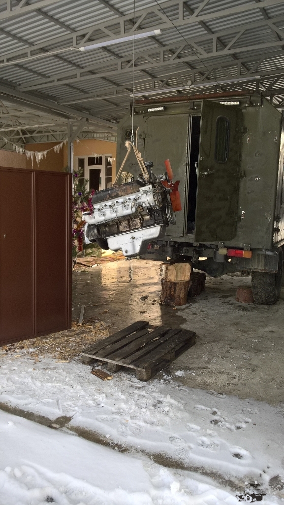

вот

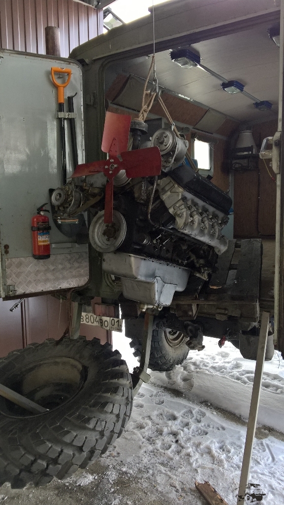

А вот так он приехал!
тащил лебедкой

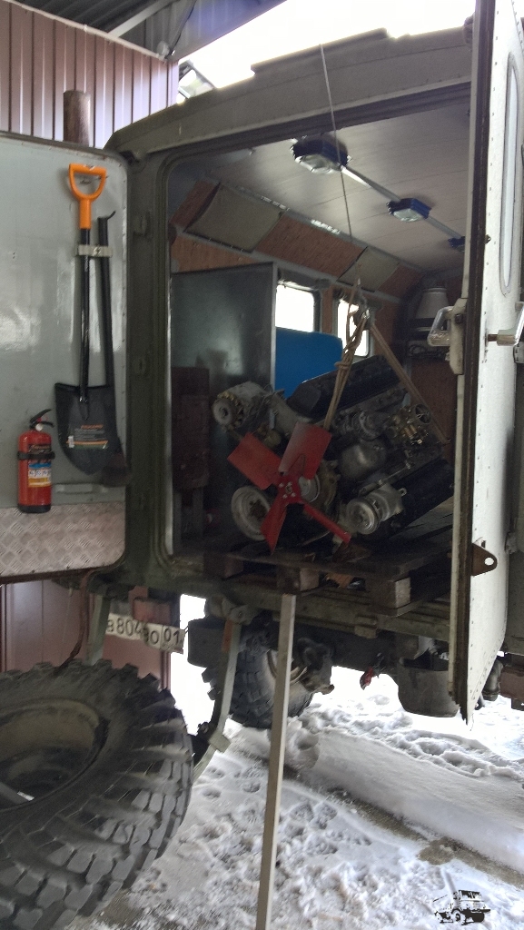

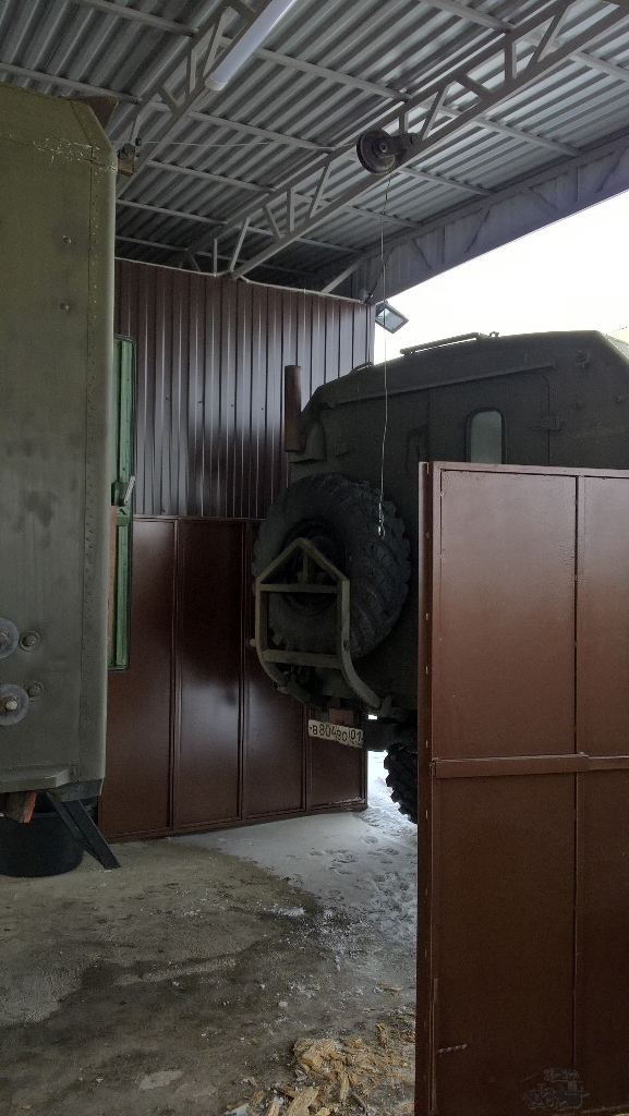

Узнал У Ромы как опускается запаска! Опускал первый раз! Очень просто!
далее
Потом отъехал!
