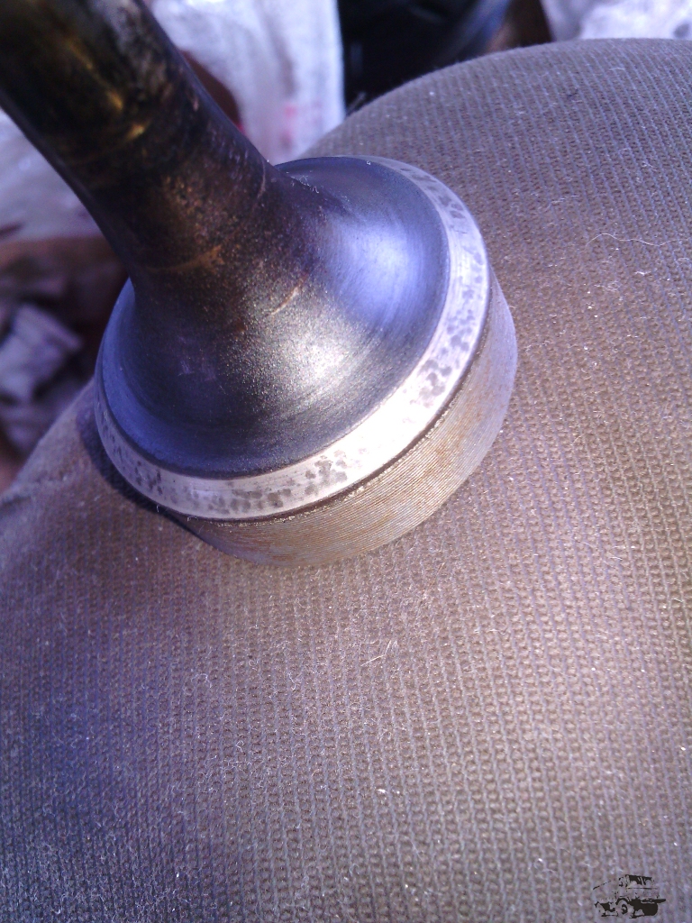

Ого...вот какая должна быть фаска! А у меня какие то точки на фасках выхлопных клапанов после притирки. Как будто там сидели МУХИ! И эти точки видимо глубокие, я их не могу вывести никак :( .

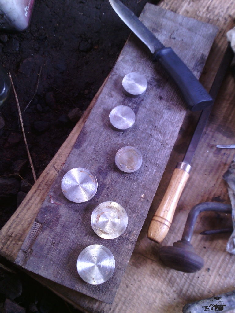

Клапана притираю второй раз в жизни. Первый раз не хватило терпения и отдал в СТО на притирку. В этот раз решил сам притирать. Заказал токарю вот такие пятаки 4 больших и 4 маленьких. Сделал болгаркой шлиц под отвертку и приклеил на супер момент. Жало отвертки вставлено в коловорот. На стержни клапанов надеты пружины. Головка стоит ребром, стержни клапанов расположены горизонтально. Все ли я правильно делаю, или клапана во время притирки должны быть вертикально?

пятаки
