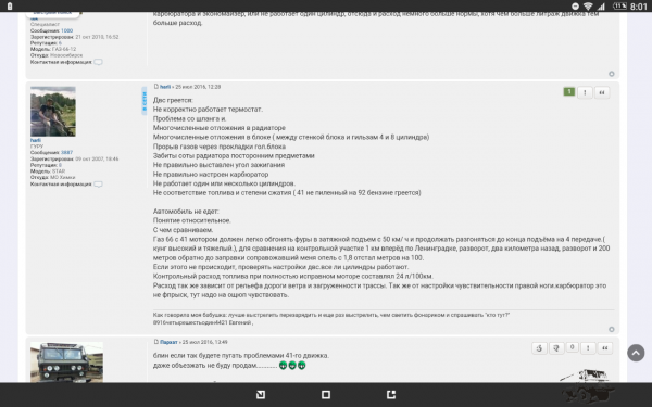

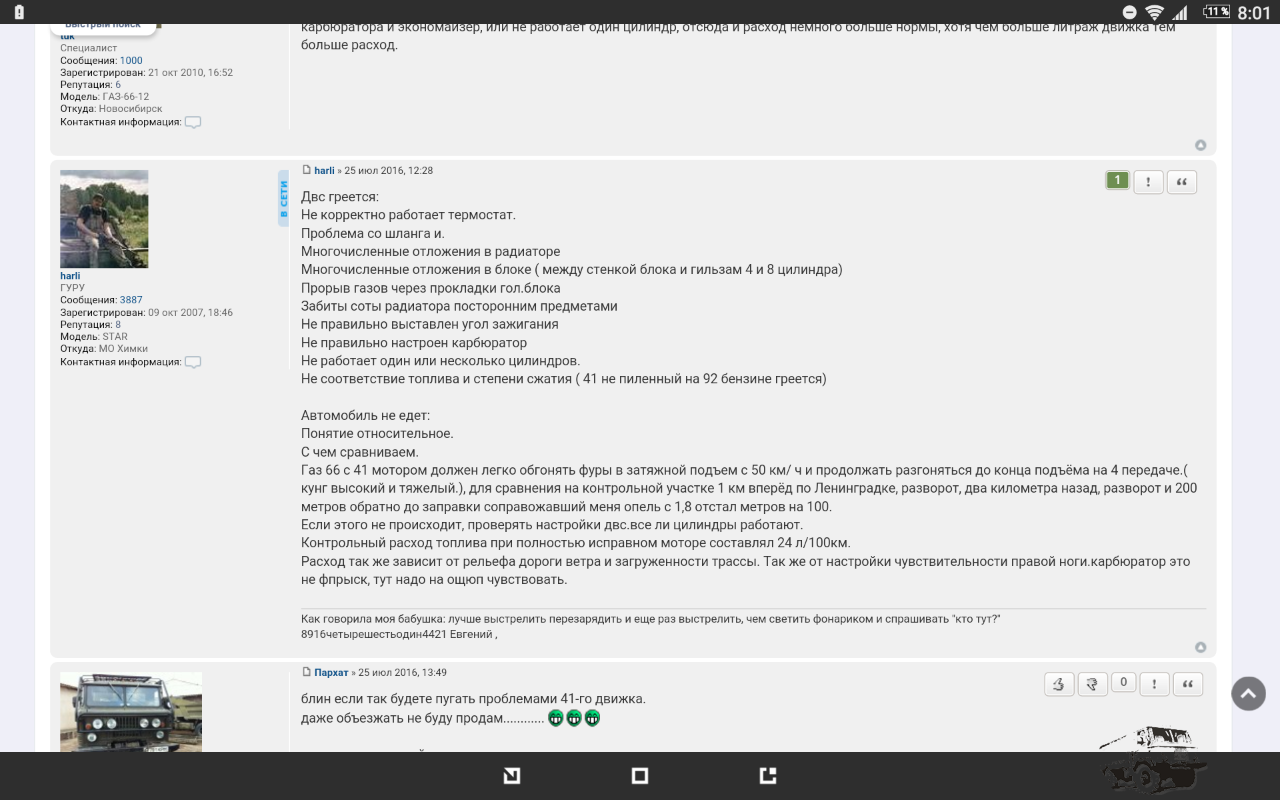

ПРОРЫВ ГАЗОВ ЧЕРЕЗ ПРОКЛАДКИ ГОЛ БЛОКА.

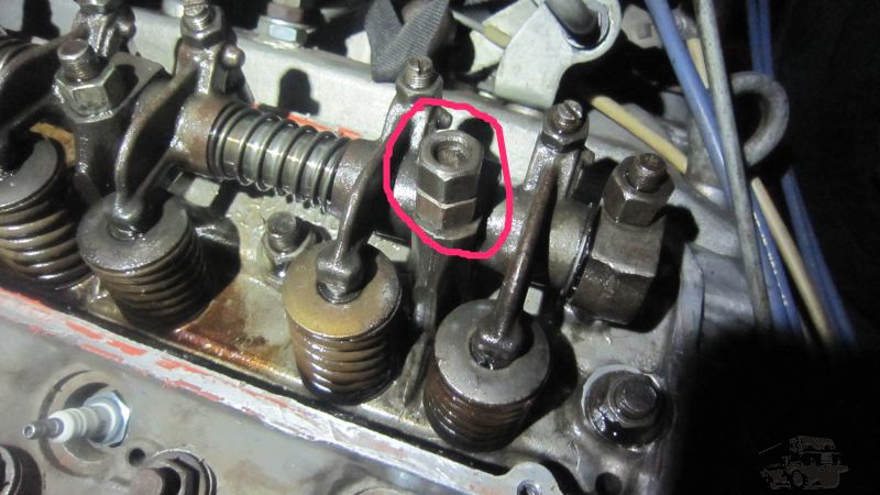

Щас снял клап. крышку, для поиска причины почему прокладка не держит на углу. Увидел такую картину download/file.php?mode=view&id=57703
Верхняя гайка, упирается в крышку и прижима нет.
Нижняя гайка ещё не сорвана, но идёт на срыв (верней, резьба шпильки сорвётся, если чуть перетянуть).
Вопросы:
1. Как вылечить правильно? Заменить шпильку? Она должна выкрутиться?
2. Можно ли оставить как есть (две гайки), затянув их одновременно (обе, одним движением ключа) с моментом "до дури" ( к сожалению, без дин. ключа, могу затягивать примерно тремя моментами, - слегка, нормально и до дури, остальные гайки по ощущениям затянуты до дури). Лишнюю высоту верхней гайки сточу, чтоб крышка не касалась.
В выходные очень хочу поехать на воды, закрыть сезон, поэтому решить проблему надо за сутки.
Завтра тащу снятый карбюратор в ЦНИТА (ЦЕНТРАЛЬНЫЙ НАУЧНО-ИССЛЕДОВАТЕЛЬСКИЙ И КОНСТРУКТОРСКИЙ ИНСТИТУТ ТОПЛИВНОЙ АППАРАТУРЫ АВТОТРАКТОРНЫХ И СТАЦИОНАРНЫХ ДВИГАТЕЛЕЙ) на переборку и регулировку на стенде.
Что потом придётся настроить самому? Холостой ход по книжке? Что ещё?
Вопросы:
ЗМЗ 41. Хелп!
Оставь так, не лезь в дебри с вывертыванием шпильки. Просто подтяни от накидного ключа и все. Сильно тянуть там не нужно. Можешь найти гайку обычного исполнения, а не высокую, чтобы не колхозить с точением ...
