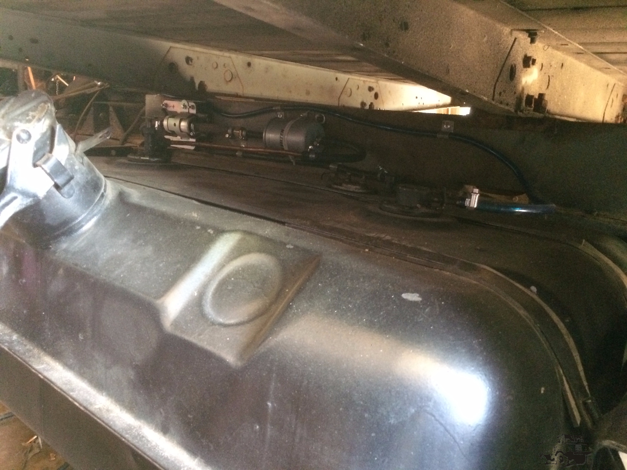

Леонид К. писал(а):[post]330065[/post] но насос не качает
Электрический малого давления , я ставил на УАЗ от Волги .
С механическаими насосами всегда гиморой на 130 Зиле греется , на УАЗах течет масло и мембрана мудит , было 3 УАЗа на 2х поставил электро бензонансос , карбы правда с обраткой были , проблем более не знал.
Не хватит производительности 2 в паралель в один тракт .

Леонид
вот мой бензонасос

RAT писал(а):Электрический малого давления , я ставил на УАЗ от Волги .
И даром не нужен. В данном случае( когда владелец еще не спец по машине), поменять на новый и забыть про него на несколько лет. Благо стОит он не дорого, накрайняк возить запасной, много места не займет, зато не надо городить колхоз с обраткой и проводами. При исправных фильтрах-насос работает без проблем по много лет.

foks44 писал(а):[post]330078[/post]
Каждый думает своими мозгами , что нужно , а чего нет , электро насос дает более стабильное давление в магистрали 3-6 бар , приятным бонусом тройник с краном и тумблер чтоб топливо с бака сливать .
foks44
Сообщения: 317
ГАЗ66 автокемпер.
Сообщение foks44 »
На 66-м тройник стоит в стандарте, сливать топливо бензонасосом думаю излишне, когда в горловину входит шланг любого размера, а штатная груша не требует засасывания и поднимает бенз с самого дна.
Леонид К.
Сообщения: 875
Откуда: Питер
ГАЗ66 автокемпер.
Сообщение Леонид К. »
Так на бензонасос у меня жалоб никаких нет. Зачем его трогать?
