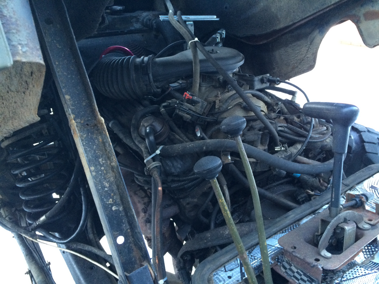

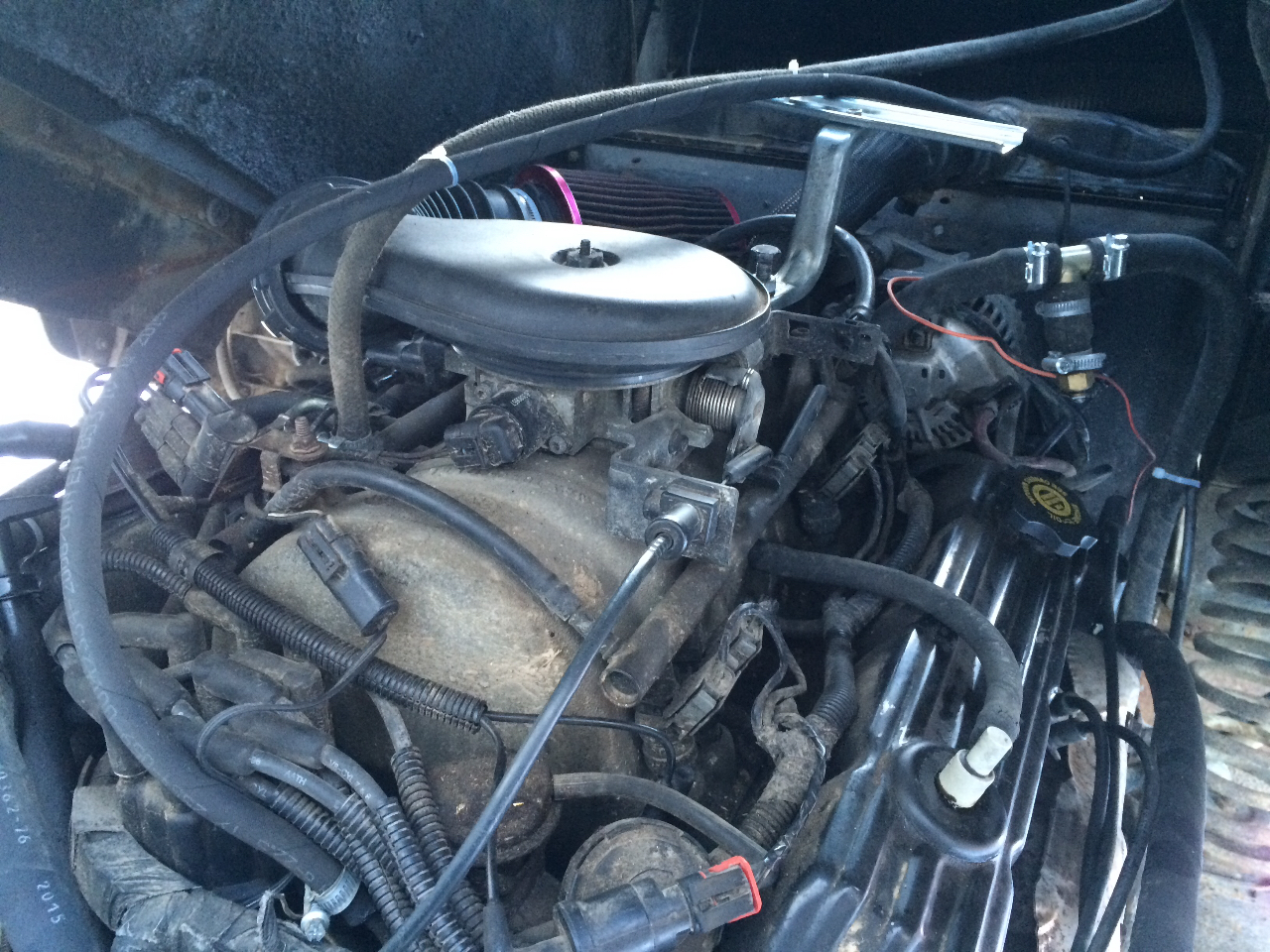

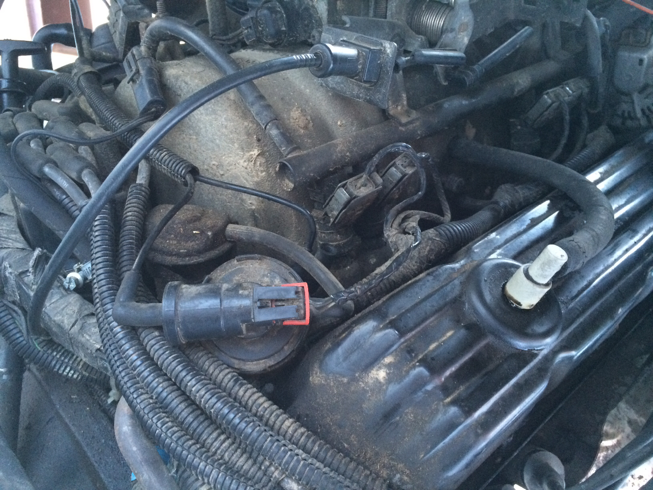

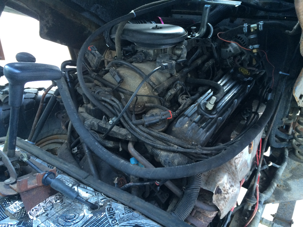

Починил я мотор
Теперь на всех режимах
Летит как птица
Летит как птица

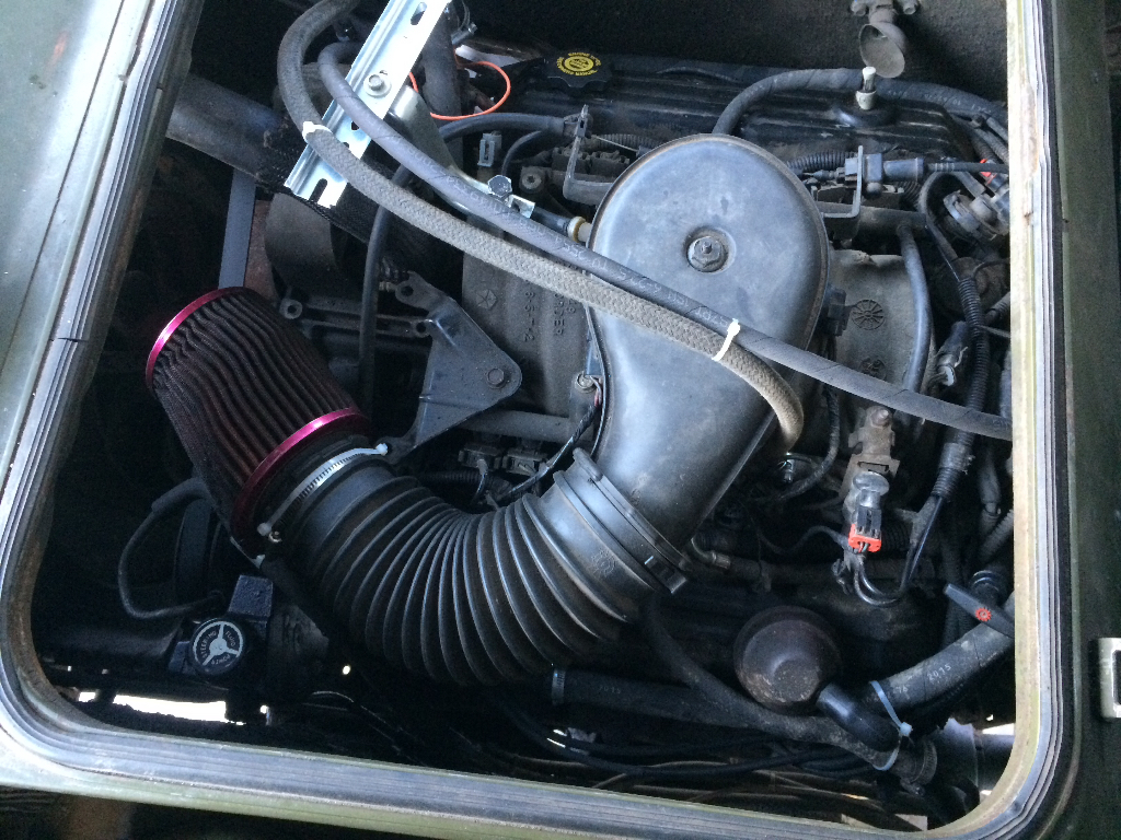

На мой взгляд есть нюанс.
Воздушный грибок на входе воздуха в двигатель-очень маленький.
Я бы поставил кастрюлю побольше и вывел нормальный фильтр за кабину.

Да, фильтр нулевого сопротивления быстро погубит двигатель, ставьте нормальный, от бычка к примеру

Нулевик это временный вариант
Но хотелось бы узнать
Как он погубит двигатель ?
К тому же быстро ?
К тому же быстро ?

Не будет достаточной проходимости воздуха через фильтр, начнёт из поддона двигателя тянуть, вот тебе и повышенный расход масла и все выходящие из этого.
С таким мотор, лучьше ставить фильтр побольше, от бычка как минимум.

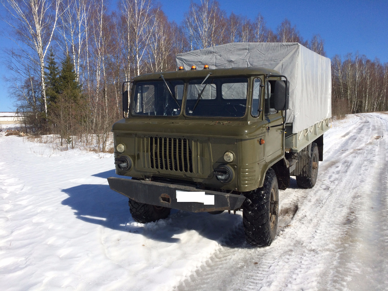

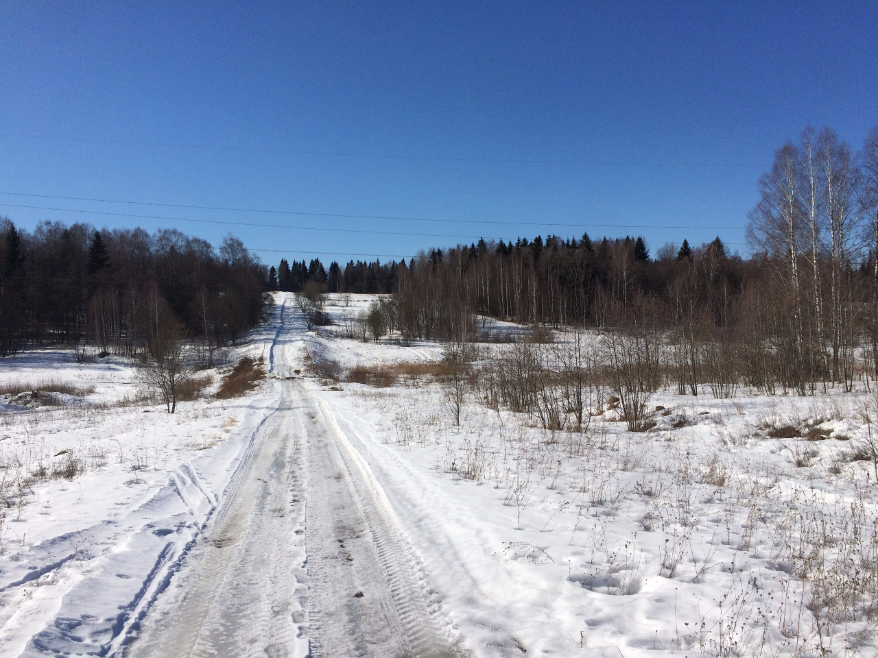

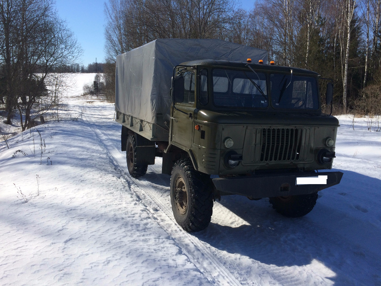

итак в воскресенье
я наконец починил неисправность двигателя
связанную с богатой смесью и на радостях
покатался по полям
покатался по полям

теперь мотор во всех режимах просто мурлычет
и заводится отменно
и заводится отменно

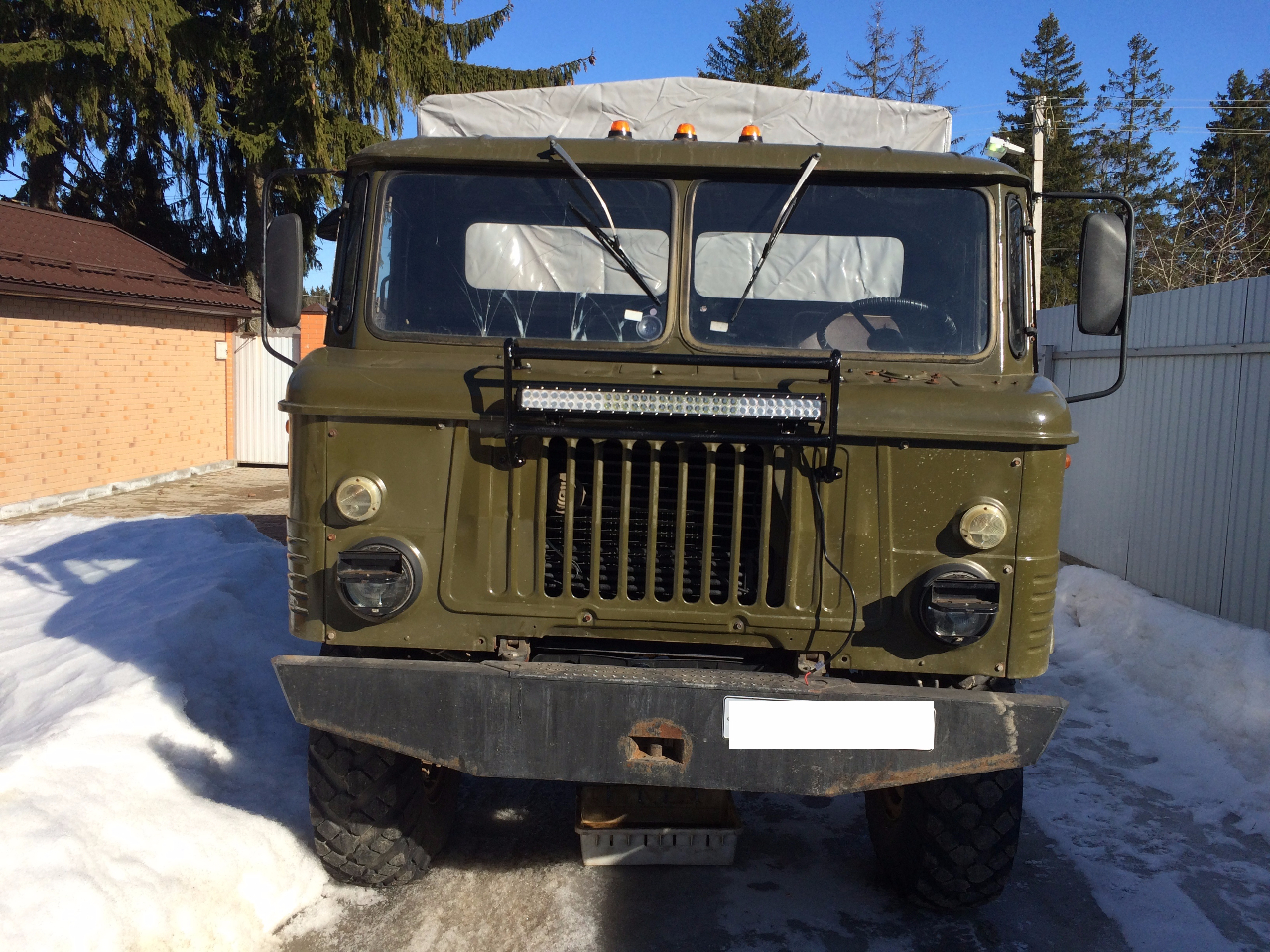

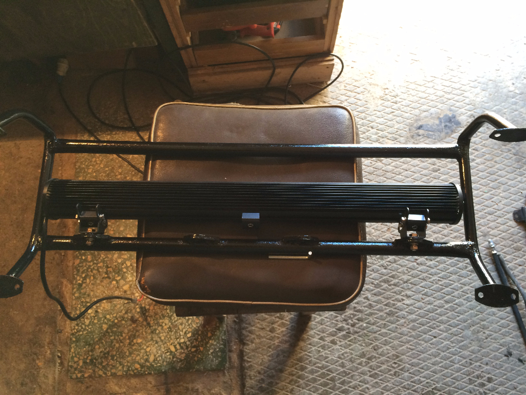

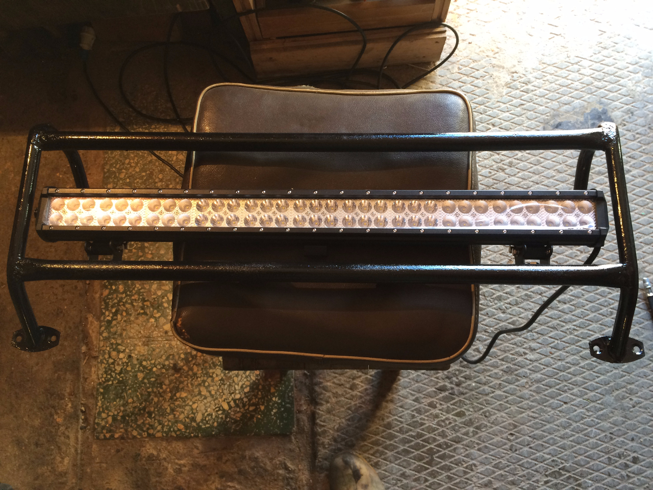

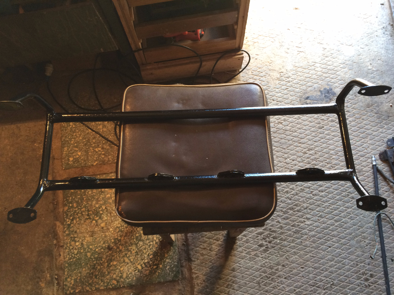

по приезду решил примерять
раму со светодиодной балкой

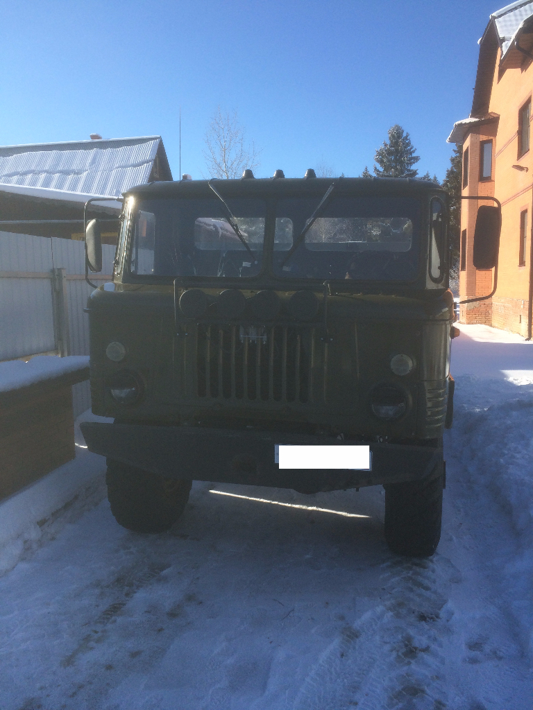

получилось вот так

ребята вопрос
как лучше смотрится ?
что то у меня сомнения
ТРЕНЕР
- andrey1920
- Сообщения: 930
- Откуда: Харьковская область
ГАЗ 66 АКПП
С языка сорвал. Я вчера постеснялся написать , а балка действительно резанула по глазам . Как-то не очень гармонично.Во всяком случае с круглыми фарами , на мой вкус , красивее.А без - вообще красавец. Но опять же повторюсь - дело вкуса .Такое бывает когда, например , на шестерку умельцы ставят квадратные фары с 2107. И думают, что красиво получилось. Но мы то привыкли что там должны стоять две круглые. ИМХО В каждой машине есть свой стиль. Даже в горбатом запорожце. И смешивание разных стилей приводит иногда к смешным результатам. Они из разных эпох светодиодная балка и Шишига. А впрочем - может привыкнется...P.S. Осенью купил два новых отражателя со стеклами (кстати - сделано в России)+ две новые галогеновые лампочки Osram 55/60 Вт. Отрегулировал по стене и по букварю. И фары- искатели новые с 55-ватными галогенками H1. Расходы- минимальные - хватает за глаза.
- DOTTORE
- Сообщения: 1961
- Откуда: Тверь
ГАЗ 66 АКПП
С круглыми мне больше нравится, а балка на крыше будет неплохо смотреться если что...
Сделаешь кронштейн или багажник, заодно антену сибишную прикрутишь...
