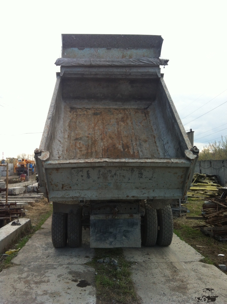

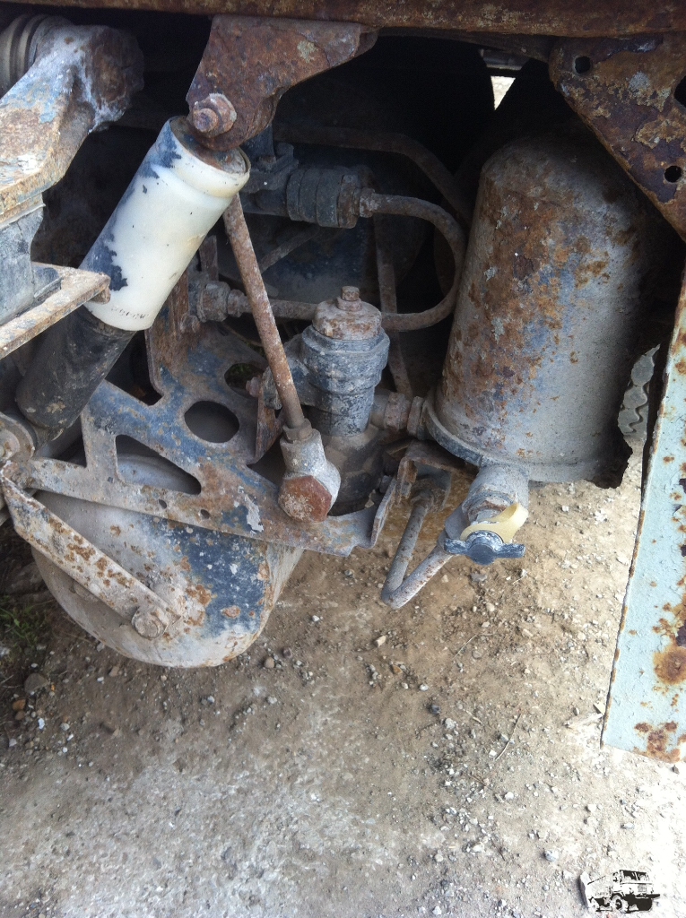

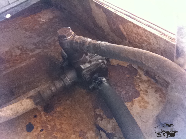

Сегодня заехал на базу посмотреть на ЗиЛ. Сделать несколько фото для вас, а заодно проверить наличие течей после того, как он запустился и проехал пару километров. В целом все в норме, потек только кран управления опускания кузова, шланг там похоже прохудился, устраним :D

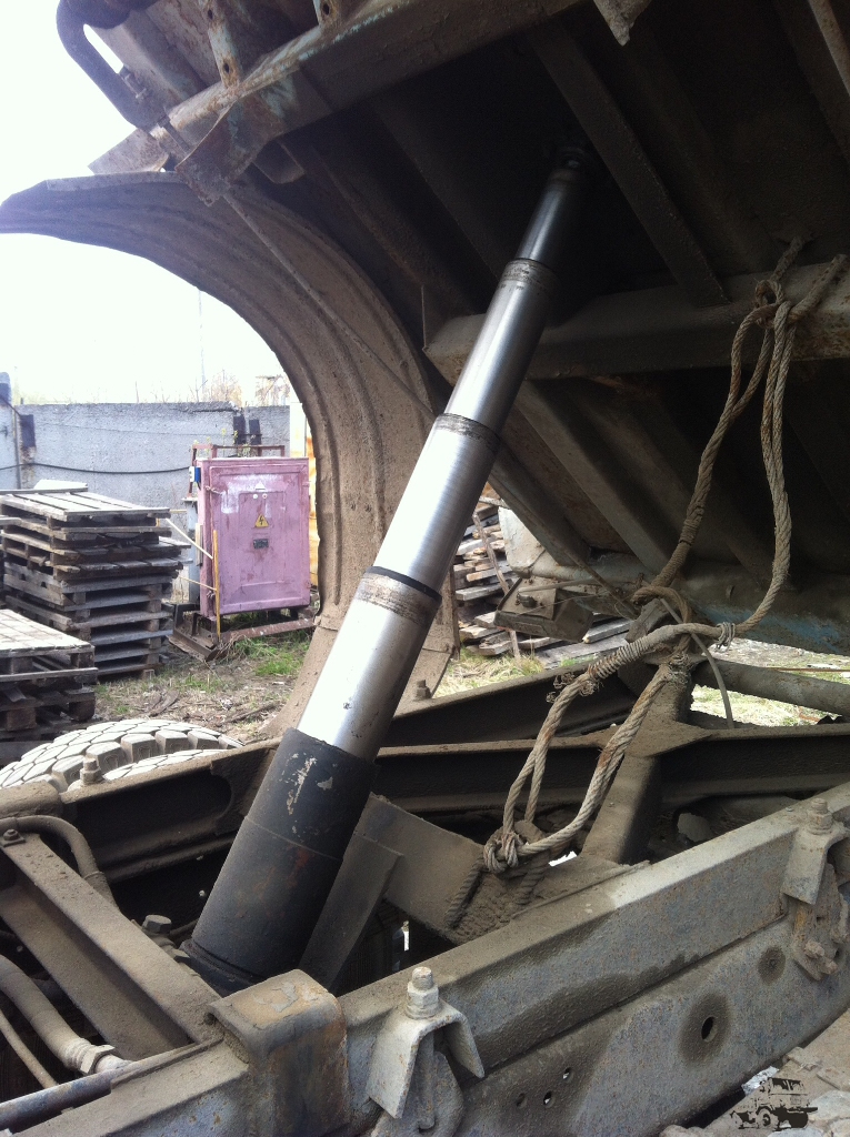

Гидроцилиндр подъема в полном порядке
А вот кран управления потек :(

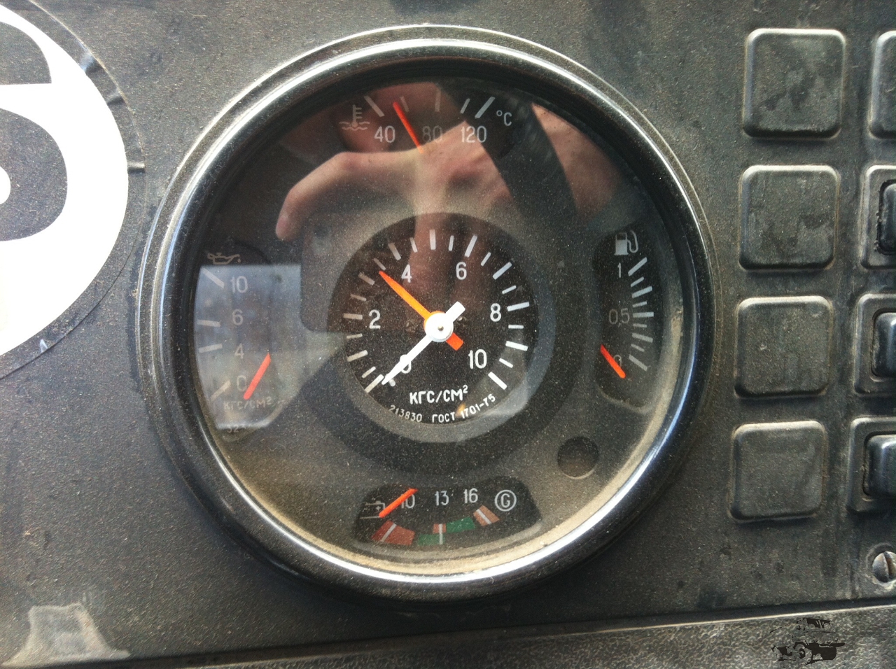

Воздушная система выглядит не очень, но воздух держит

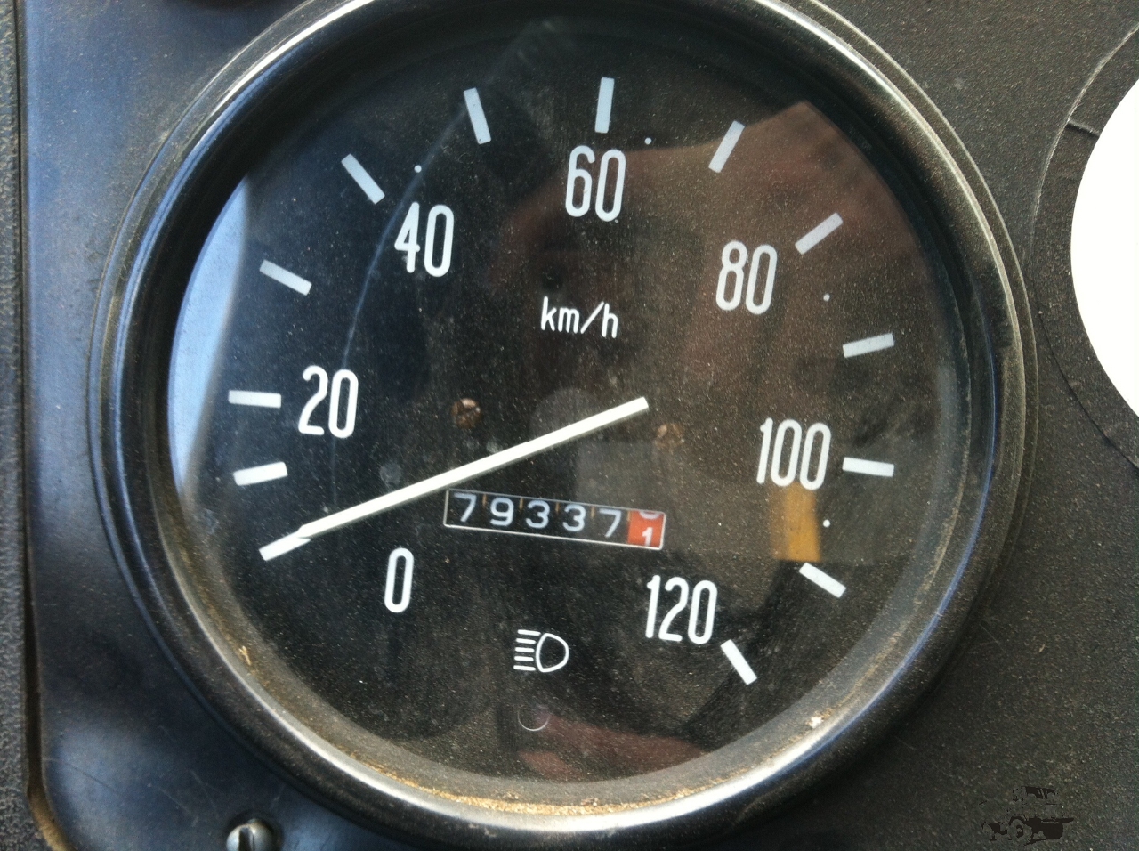

Пробег говорят оригинал, т.к. машина возила только цемент, и только на стройки, а может и врут :lol:

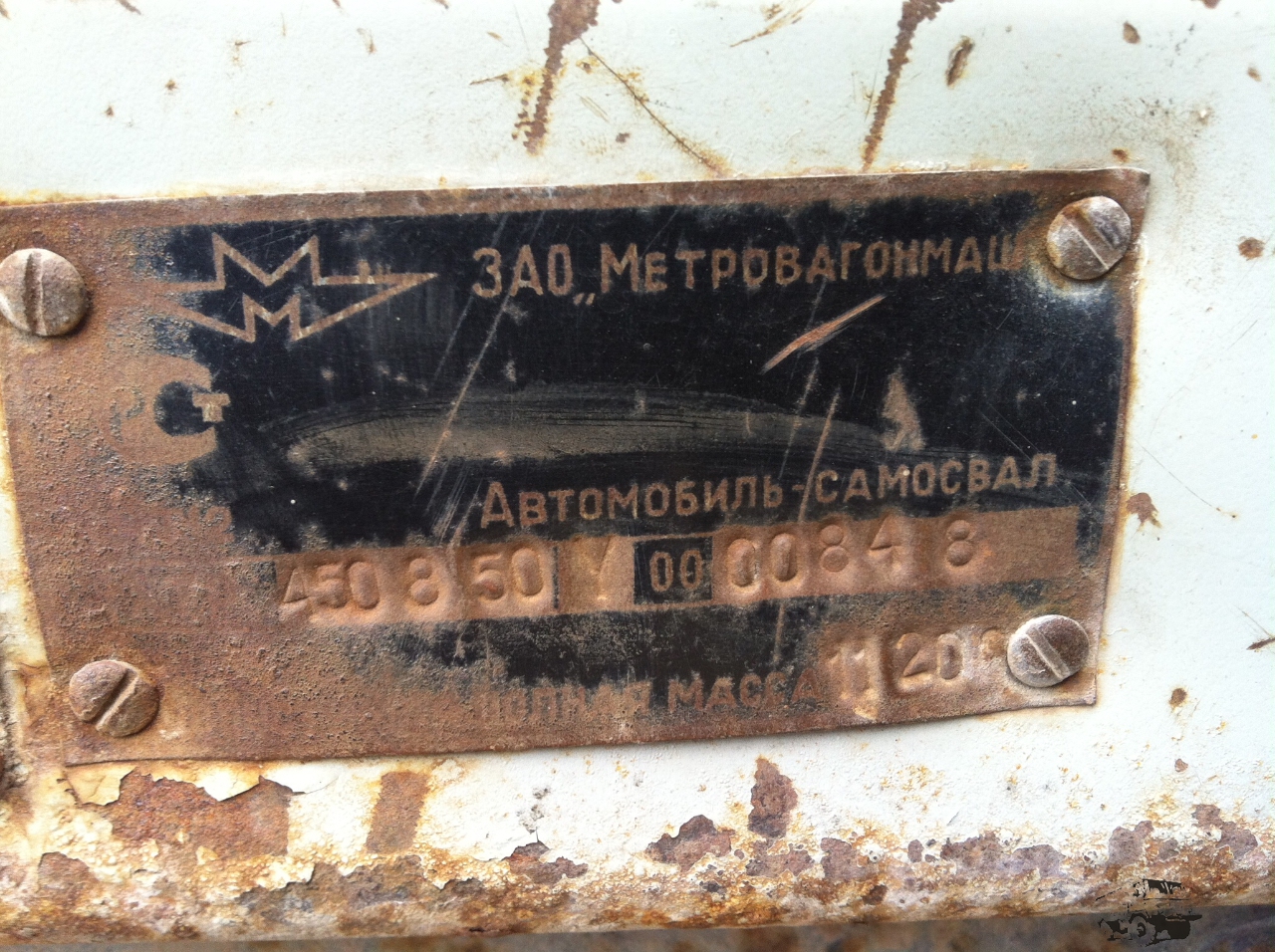

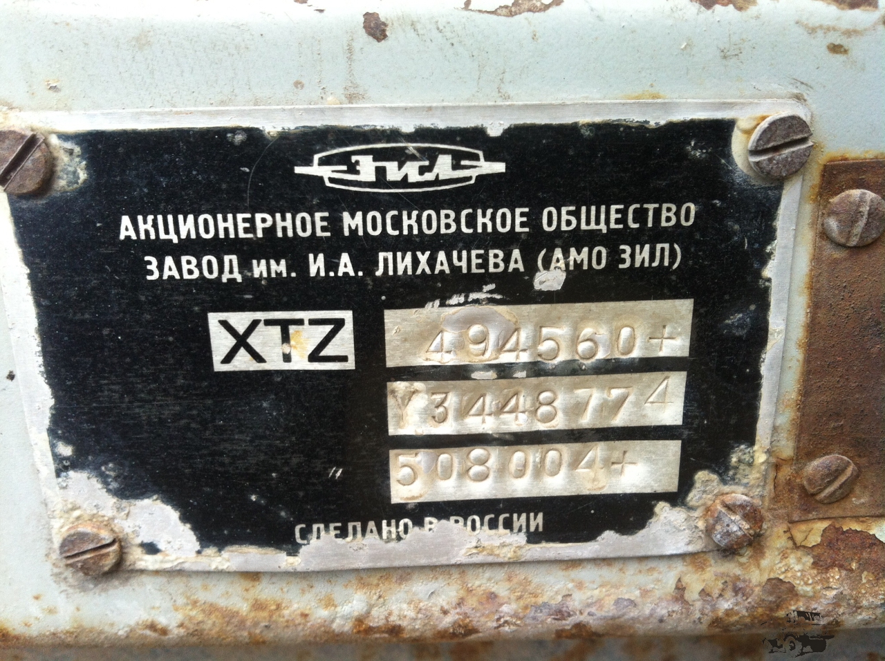

Сохранены оригинальные таблички
Шасси изготовлено на ЗиЛе, а вот самосвальная установка в каком-то Метрострое :lol:

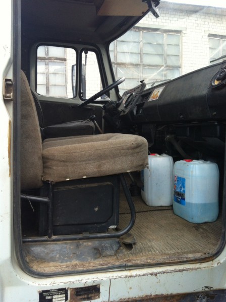

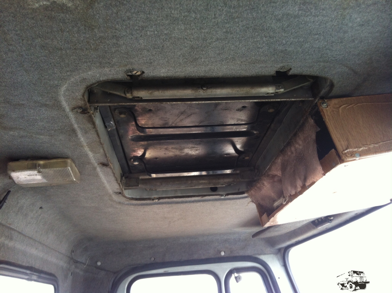

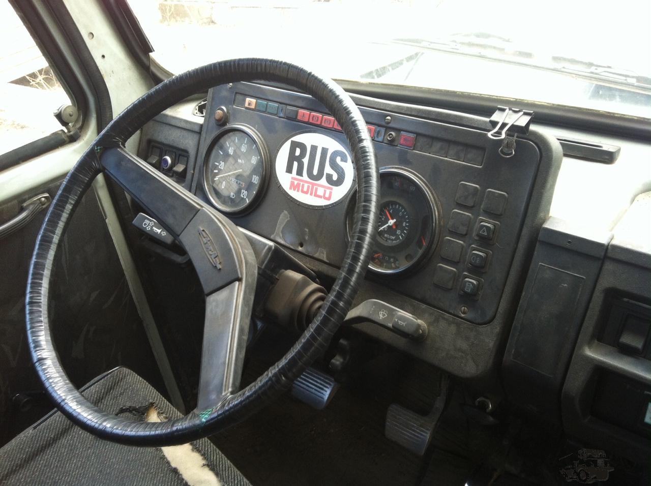

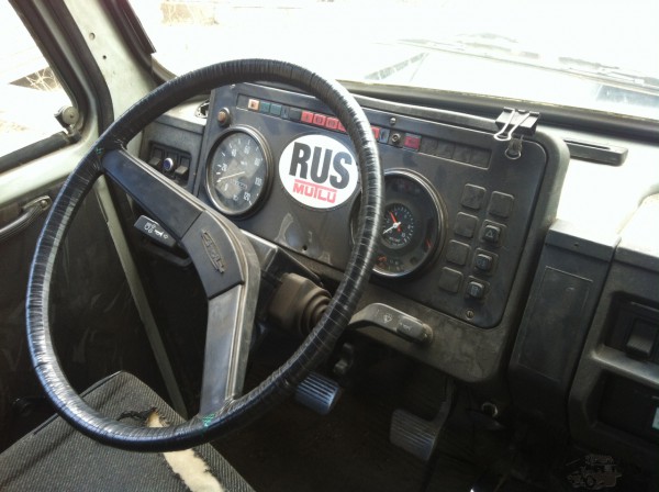

Салон убого прост, ни чего лишнего, но и ни чего нужного :lol:, кондиционер в исполнении люка в крыше :lol:

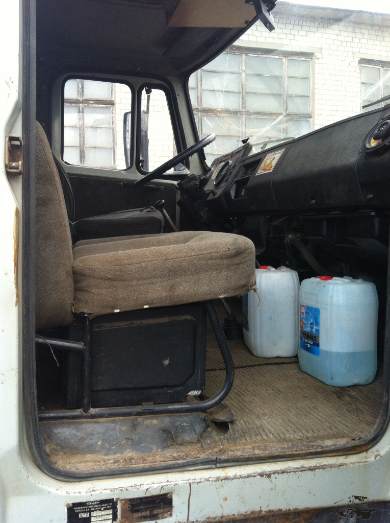

Общий вид салона

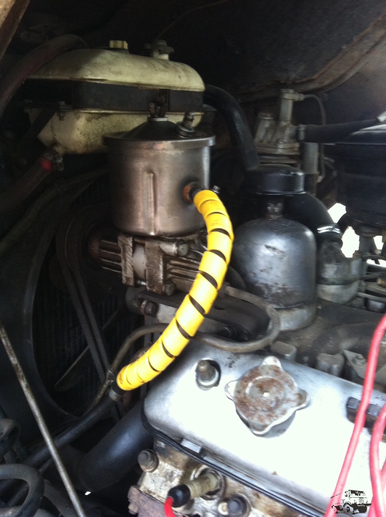

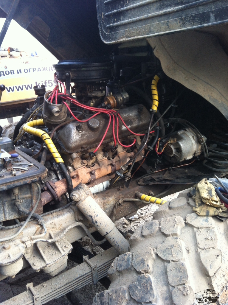

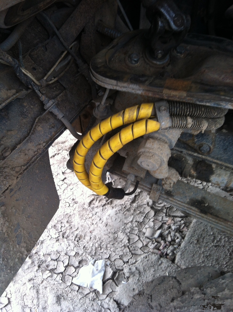

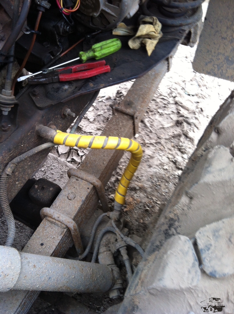

Потом поехал на стоянку к шишуне. Занимался протяжкой болтов, гаек и хомутов. У меня есть бухта пластиковой защиты для шлангов, решил обмотать им все вокруг у шишиги :D.

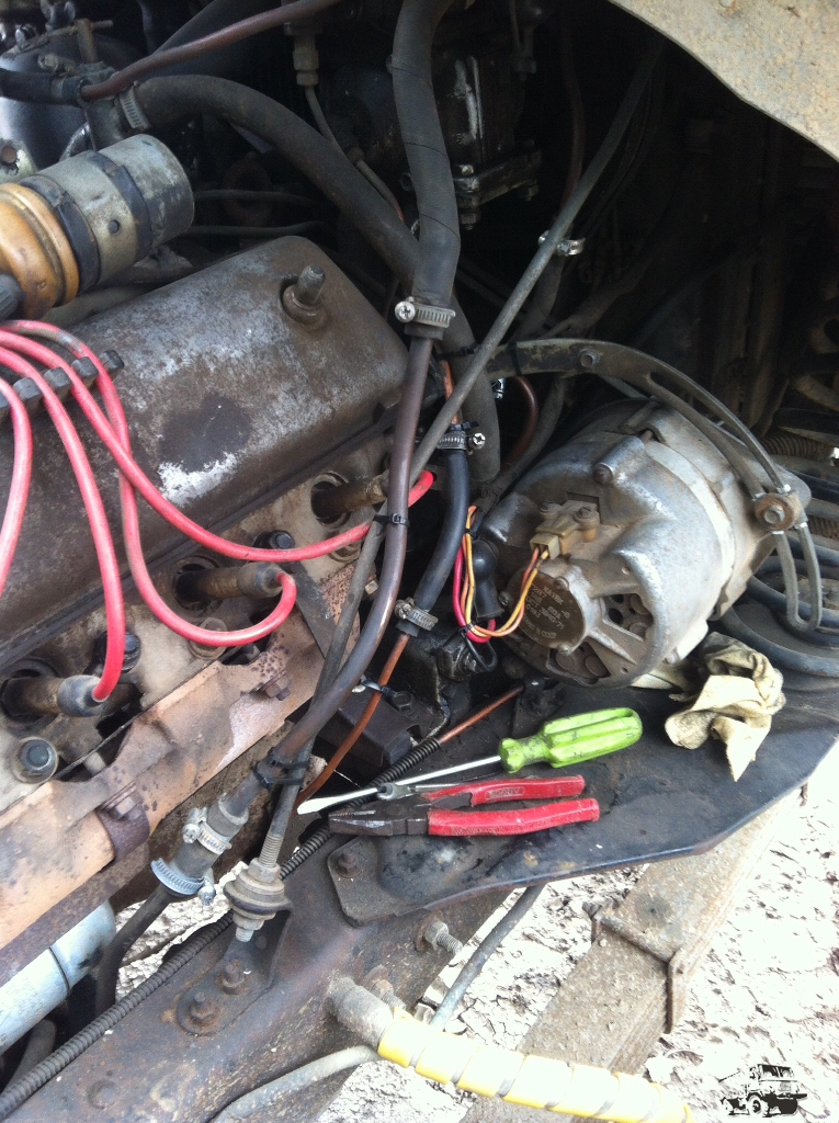

Также проводку стяжками закрепил, занимался всякой мелочевкой :D.

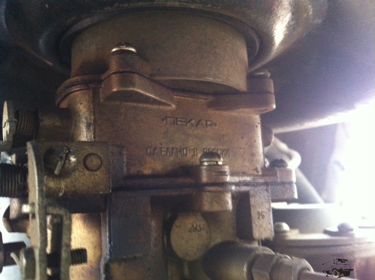

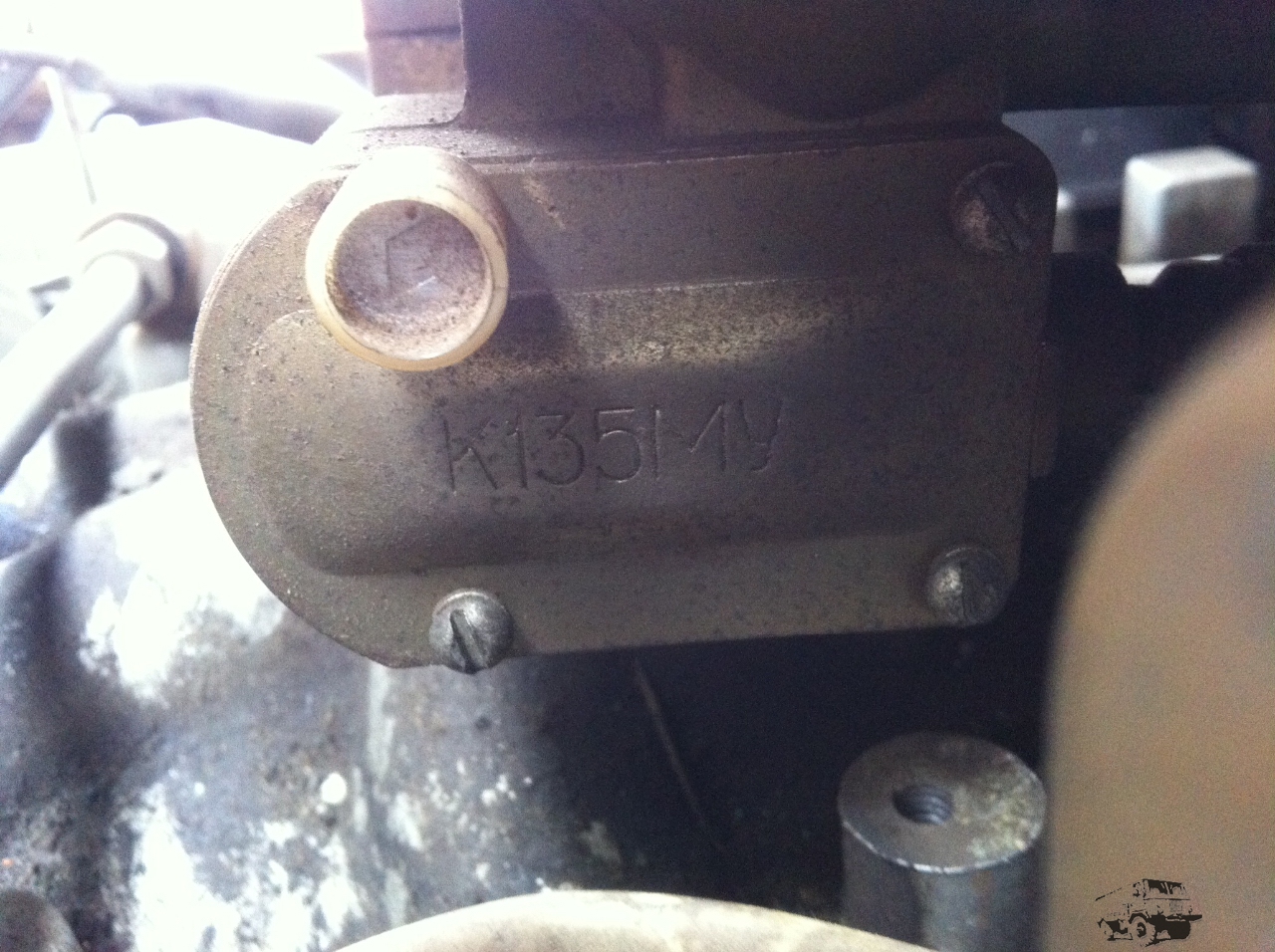

Подскажите мне пожалуйста, что это за карб такой, на корпусе написано "Пекар", а с обратной стороны К135МУ

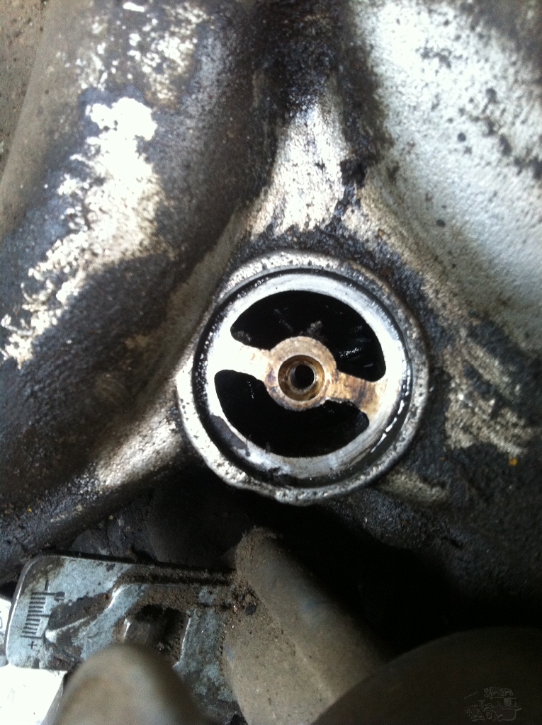

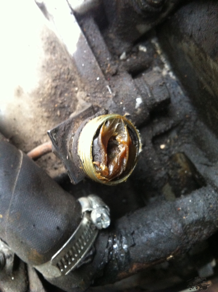

А что это такое, откручиваем крышку, а там смазка?

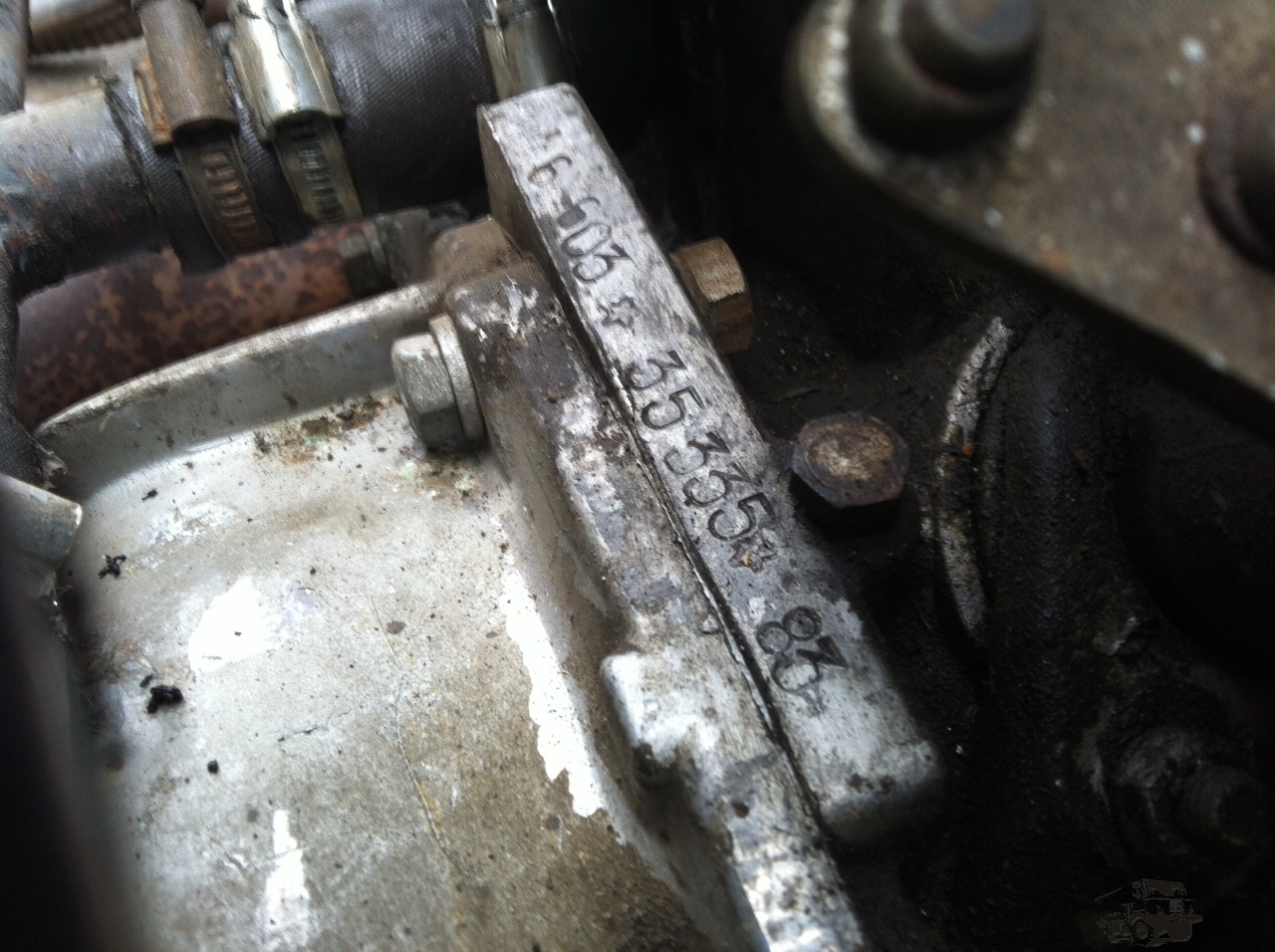

Хорошо читаемый номер и модель двигателя

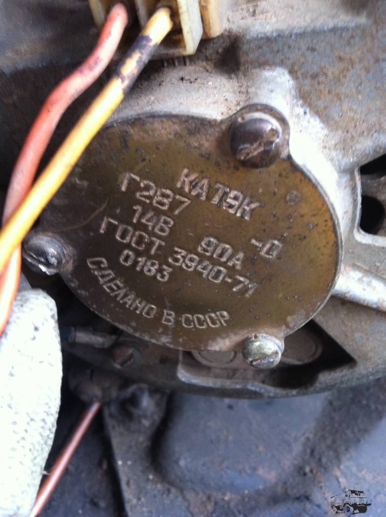

Сегодня обратил внимание на то, что генератор у меня 90 амперный :D, или они в стоке такие идут?

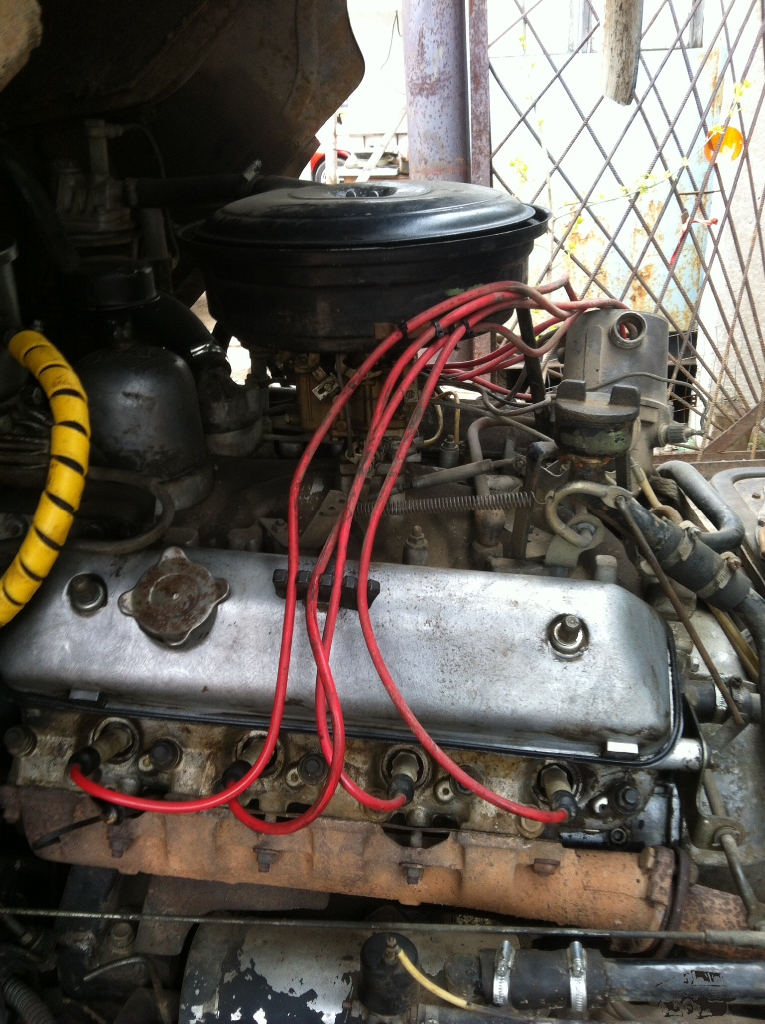

Хочется ещё узнать, для чего нужен отвод газов, и можно ли заглушить эту зловонную дыру :mrgreen:
Теперь двигатель выглядит вот так :D

Во настрочил :D . по карбу - пекар это уже российский завод,МУ хрен его знает,но качество у них не плохое. Сапун мотора НИ как глушить незя! газы давить начнут прокладки и сальники.По правильному он должен соединятся с трубкой на воздухане ( на дожиг), по факту куском шланга спускаешь вниз и пусть туда дымит.Если техосмотр проходишь честно придётся всегда иметь шланг садить на воздухан. Трубка с силидолом - по фотке не понятно расположение но на машине я знаю такую одну - тавотница для выжимного, фактически всегда отключена по причине хрен соединишь на месте после замены. проверь если не соединено - удали. Генер вполне стандартный.

Пекар - ленинградский карбюраторный завод, на весь союз эти мешалки клепал, да и сейчас продолжают....

в сапун должен вставлятся патрубок и сетка, маслоуловитель...

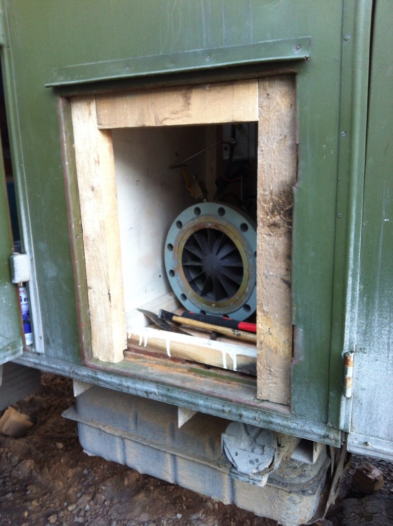

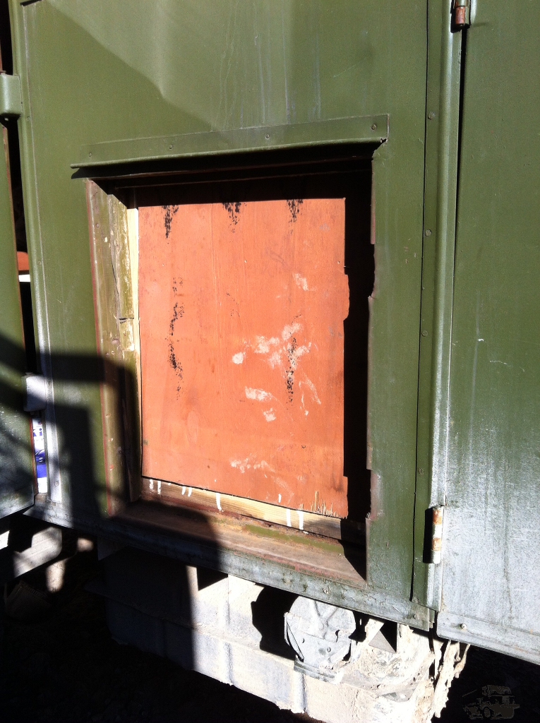

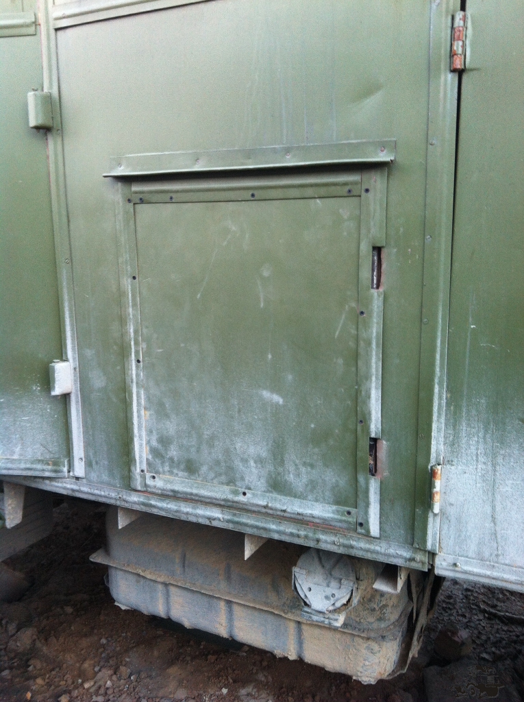

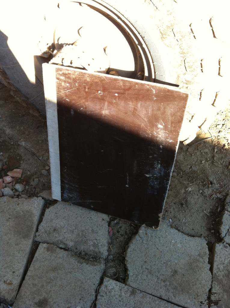

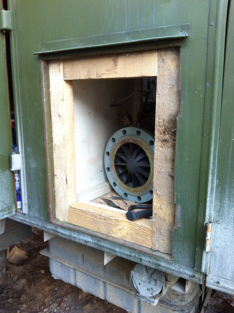

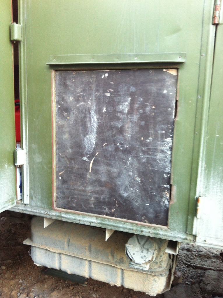

Сегодня заделал люк, взял нормальную ламинированную фанеру, та которая применяется для опалубки и свежие бруски, получилось хорошо :D

Вот только не знаю, чем закрыть отверстия от петлей
Сообщения: 2434
ГАЗ 66-04. Кина не будит...
Силиконом забей и будет тебе радость

Кочегар НЛО писал(а):[post]323027[/post] Ой, а чего за агрегат такой виднеется?

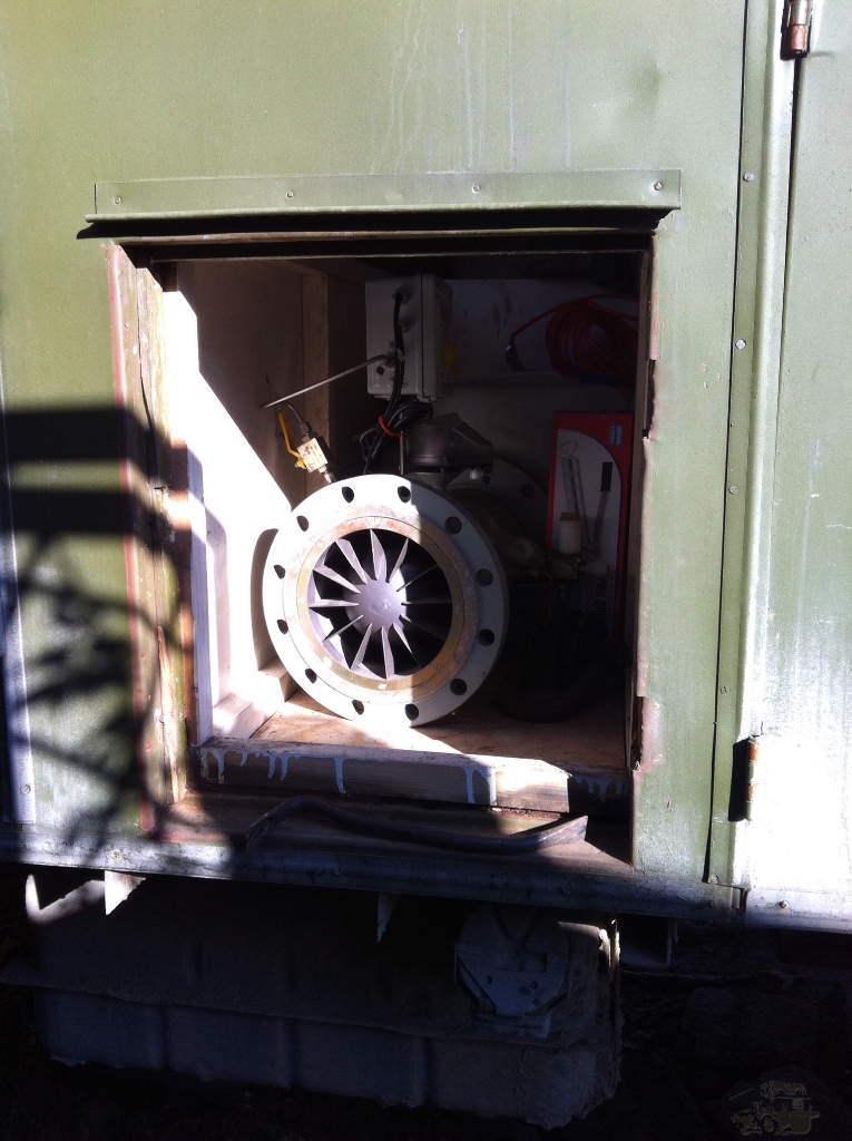

По случаю мне достался комплекс СГ-ЭК-Вз-Т1-0,5-1600/1,6 для измерения объема и расхода газов в напорных трубопроводах газораспределительных пунктах и станций (ГРП, ГРС и т.п.).
Ни знаю куда его деть или применить, вот и болтается в кунге за ненадобностью :D
Чутка не угадал я , просто как то расковырял подобный только жидкостной. Все думал как из узлов крыльчатки сделать легкий водомет... :D

Пархат писал(а):[post]323022[/post] Силиконом забей и будет тебе радость
Чёт кажется мне, что силикон не очень будет смотреться, я думаю пройтись по стыкам изнутри силиконом. Пришла мысль в голову, поставить обратно петли, как декор :D

а новый кусок метала поставить??

у меня такой карбюратор на пазовском моторе. а вообще мне кажется что пекар щас 90% запчастей для нашего старья

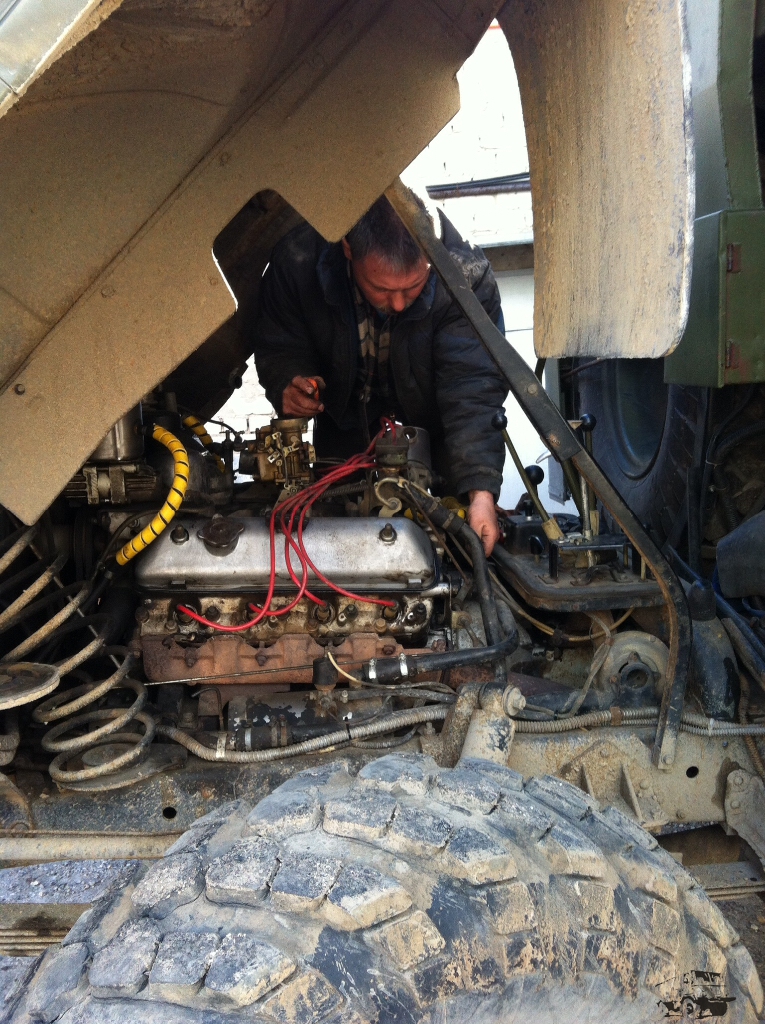

Иииииии свершилось сегодня самое прекрасное чудо из чудес :D
Настроен карбюратор и зажигание, движок просто шепчет, а как тянет, провалов нет, скорость набирает уверенно, педаль газа как продолжение ноги. В общем найден спец по этой тонкой аппаратуре :D

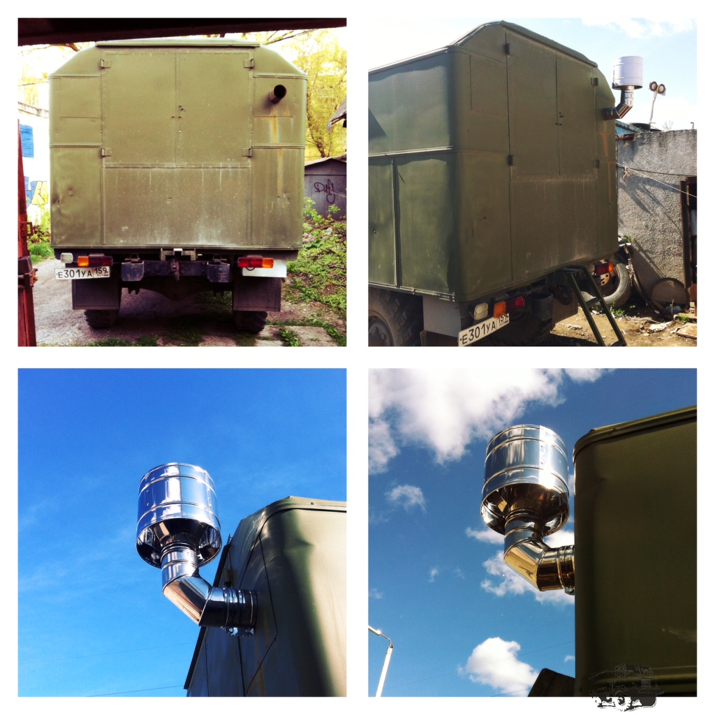

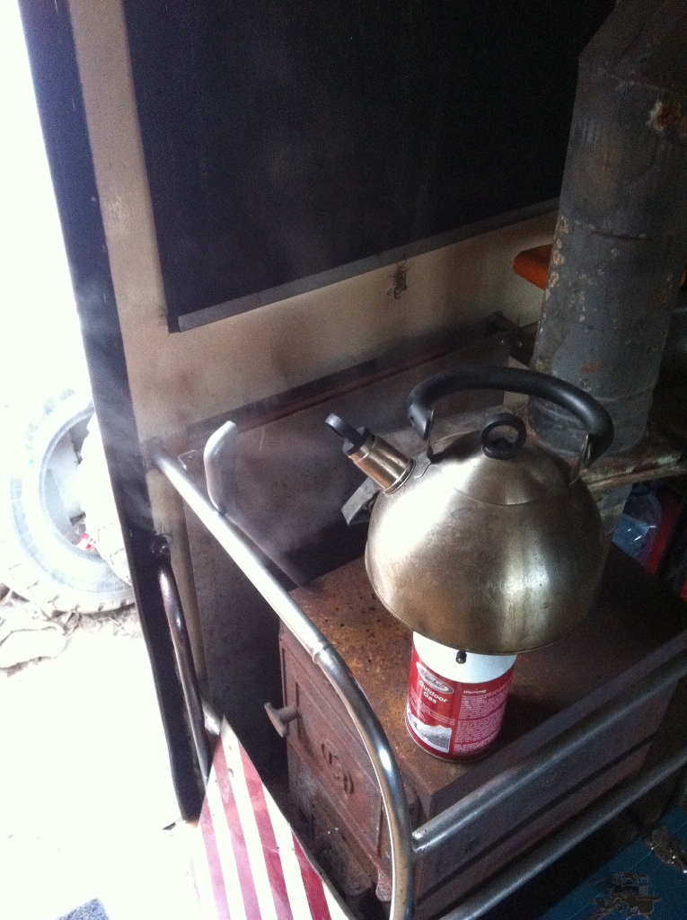

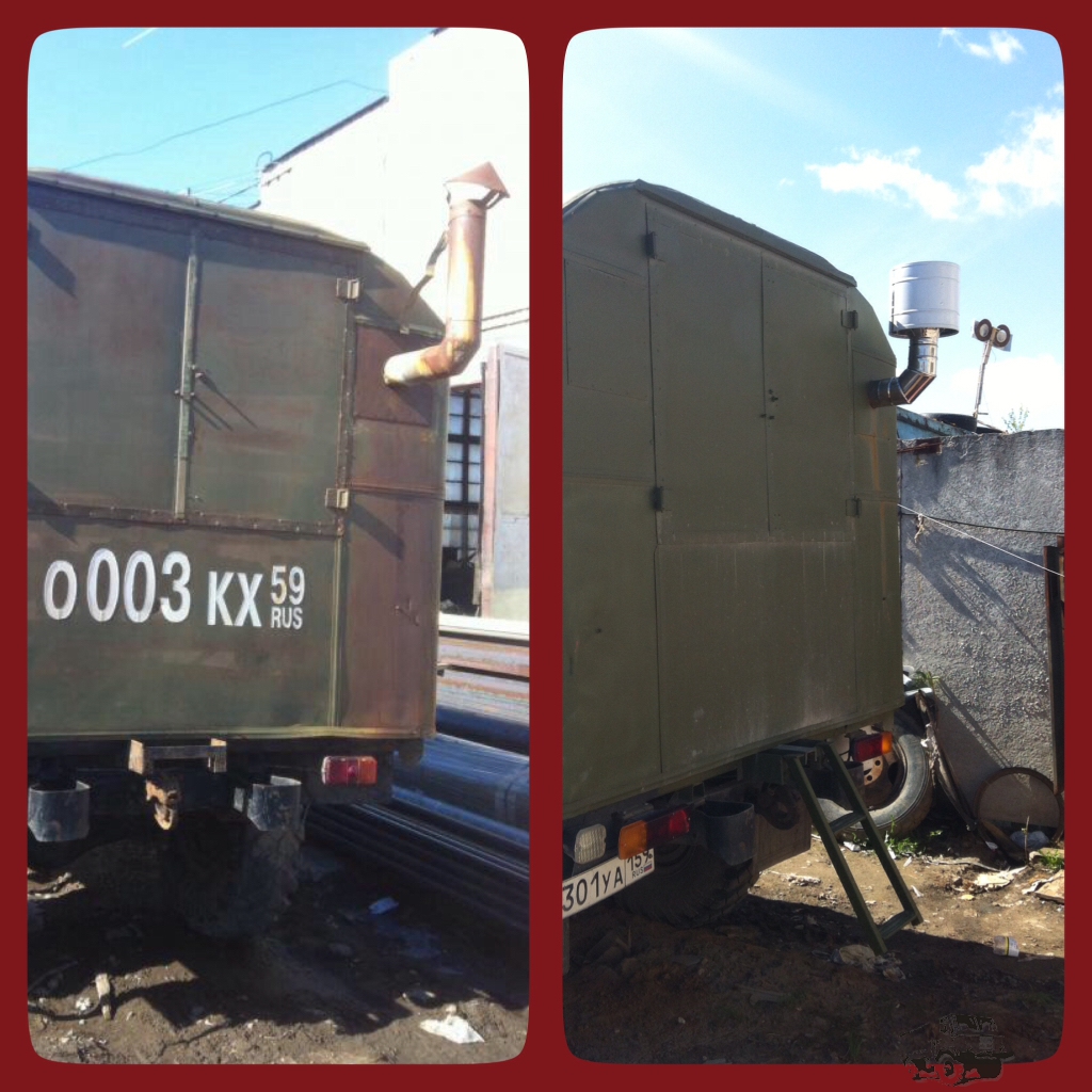

Сегодня поменял часть дымоходной трубы, заказал такую, чтобы ветер не задувал в трубу, а также не выдувал угли при открытии дверцы. Поставил отвод на хомут и сам дефлектор, получилось хорошо, завтра будут испытания :D

просахатиш красоту в первых ветках. надо как то крепить в походном варианте. или сымать..
