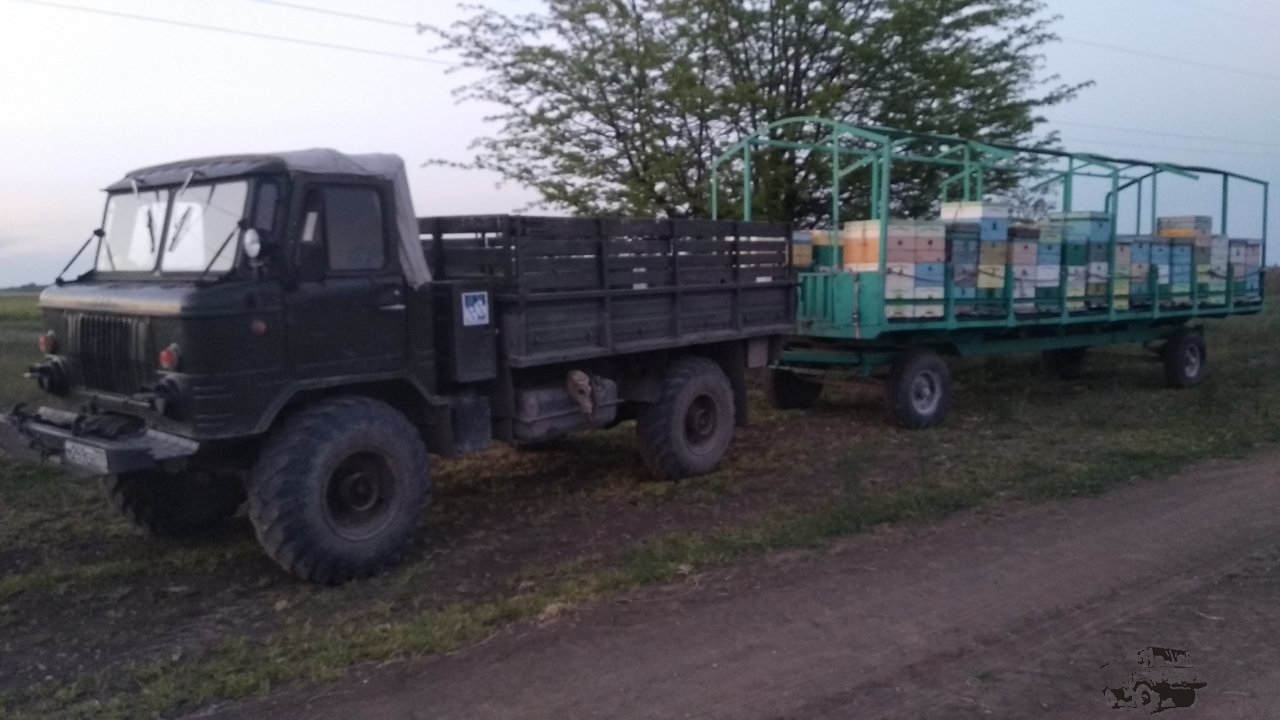

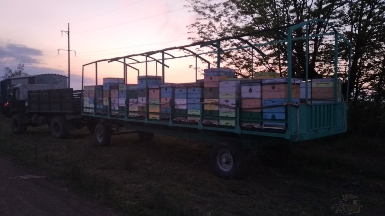

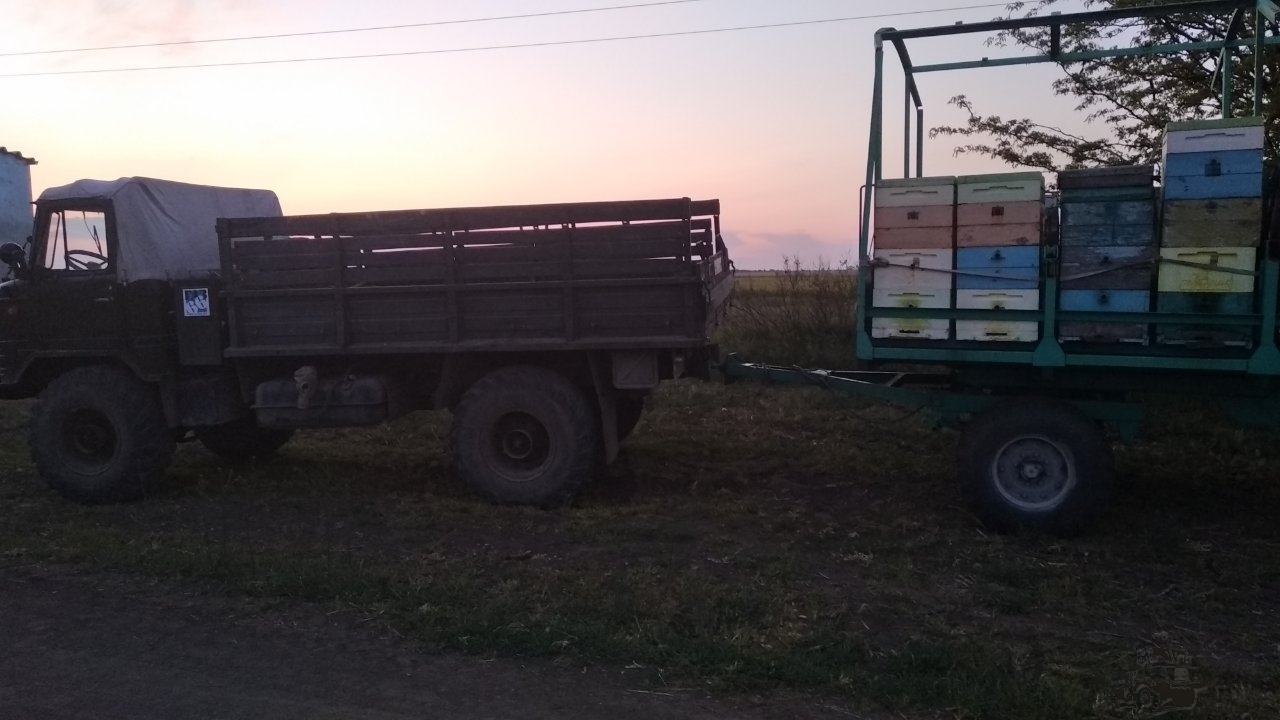

Сегодня ночью возил пчёл, три укуса.
Замечательная машина, Камаз с прицепом на точку не зашёл, а мы с Газиком легко :wink:

л-т писал(а):[post]385916[/post] Сегодня ночью возил пчёл, три укуса.
Разбудил трех пчел? :) Потихонечку надо было.

[ref]л-т[/ref], привет.на что вывез пасеку?что у вас цветёт?
Очень круто.. Причём в отличие от Камаза который не смог у тебя ещё и кабриолет (как-бы Крымская летняя тема - Песня ! 8) :lol:

л-т писал(а):[post]385916[/post] Камаз с прицепом на точку не зашёл, а мы с Газиком легко
его наверное и не кусали ? )

WRANGLER писал(а):[post]385929[/post] что у вас цветёт?
Рапс и ещё много чего то в полях

andrey1920 писал(а):[post]385926[/post] Разбудил трех пчел? Потихонечку надо было.
Заходили на точку по кураям, а после 250 ти км я как то и подзабыл, что в прицепе. Выскочил отцеплять, думал комары в высокой траве..... Штук шесть спиной задушил которые забрались между пиджаком и футболкой, об спинку сидения, штук восемь выгнал из кабины, три впились, две убежали.....

rencom писал(а):[post]385940[/post] его наверное и не кусали ? )
А это его пчёлы, он с ними на ты.

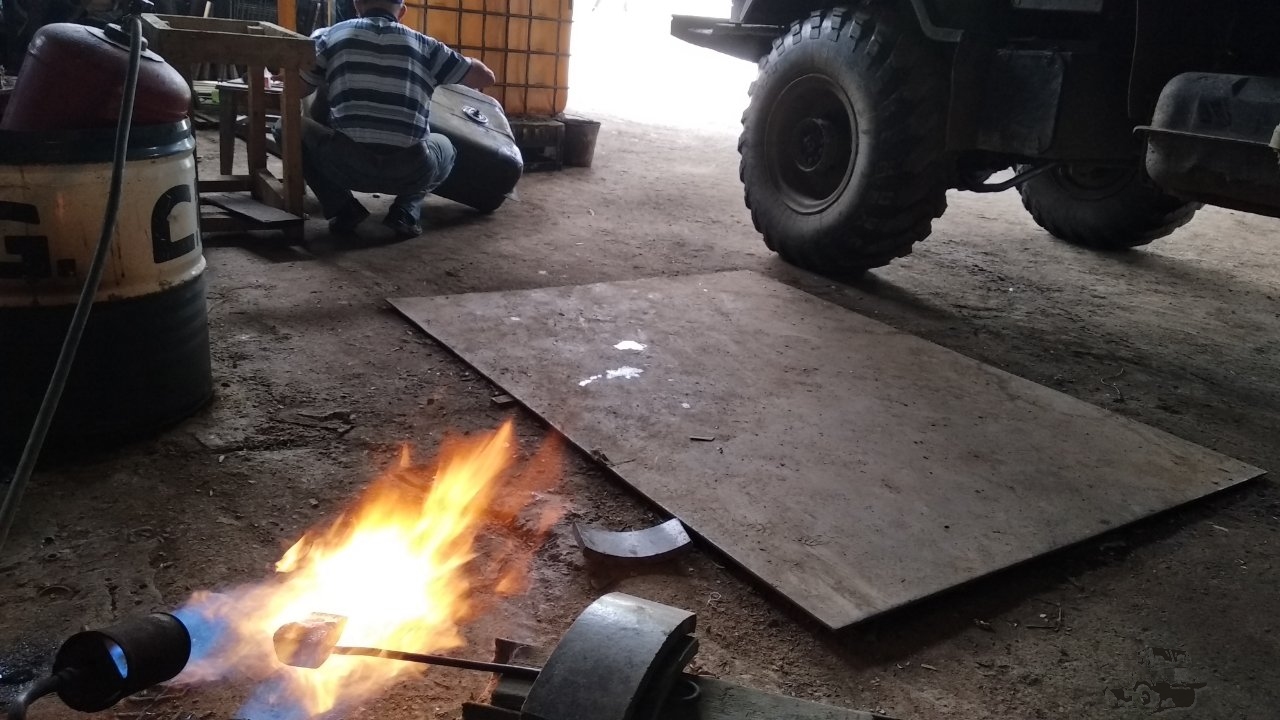

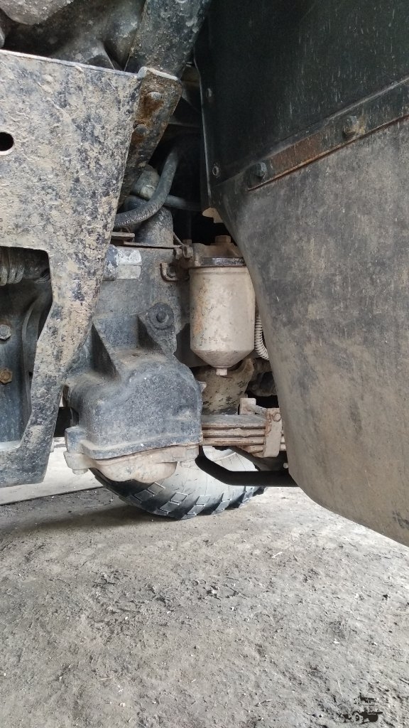

Запаяли бак.

Вот так стоит Газоновский отстойник с Мазовской колбой.

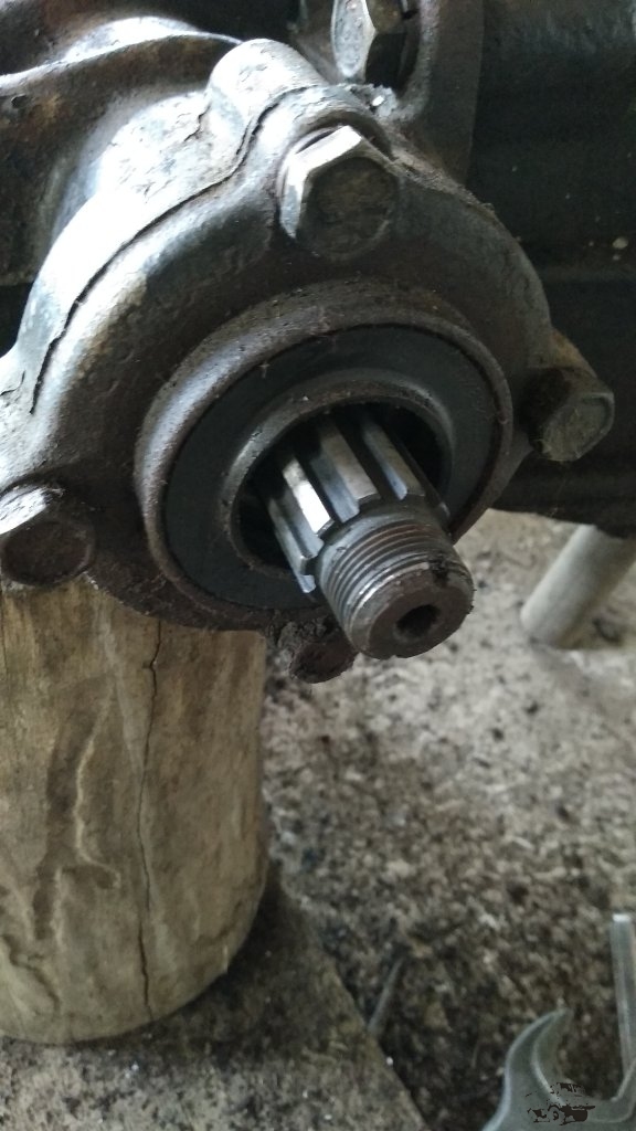

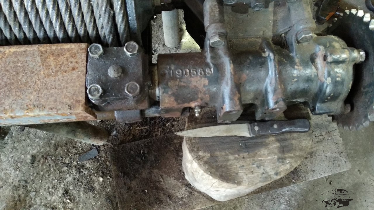

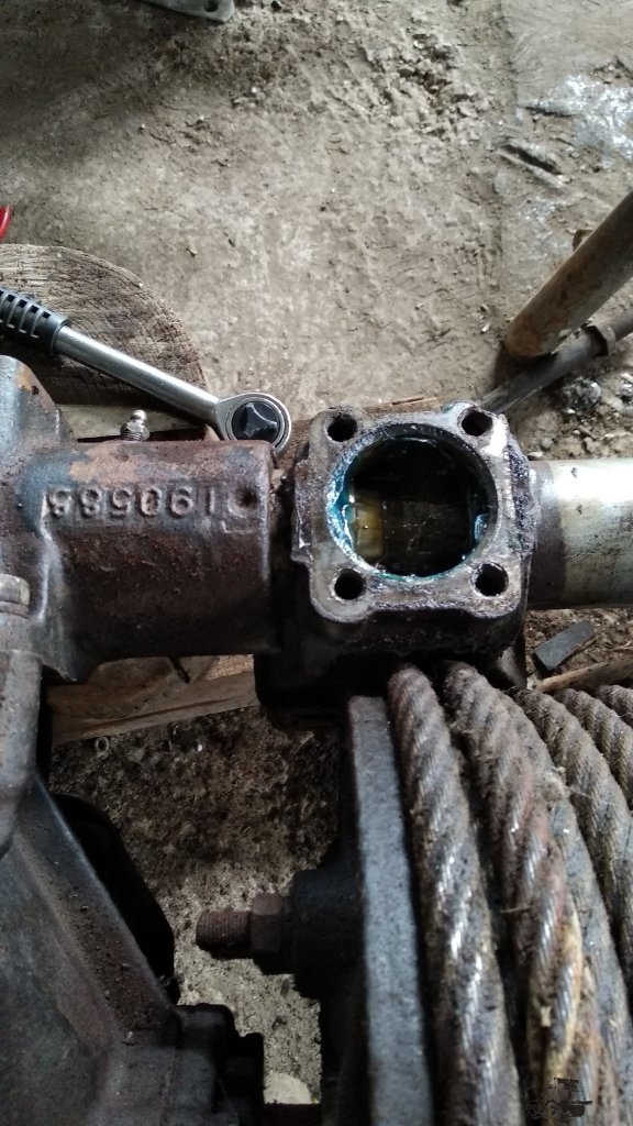

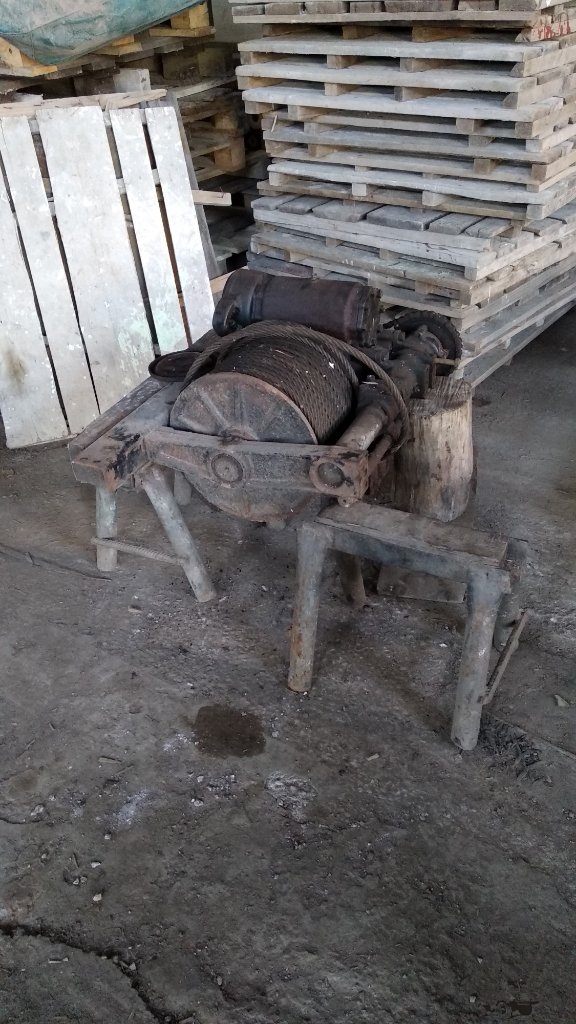

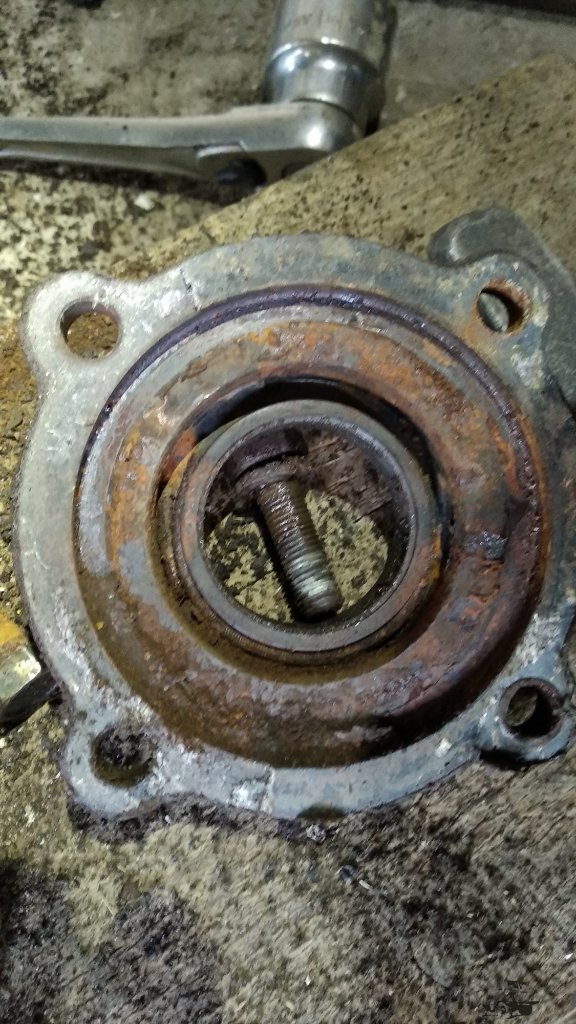

Занялись лебёдкой Камаз. Почистить, подготовить,помазать. Будем ставить назад.
л-т
Сообщения: 2000
Откуда: Крым,Феодосия.
Б-эшка (кабриолет из Крыма)
Сообщение л-т »

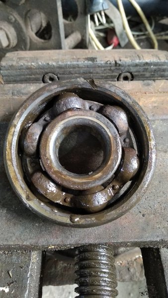

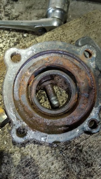

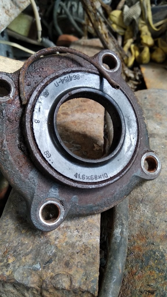

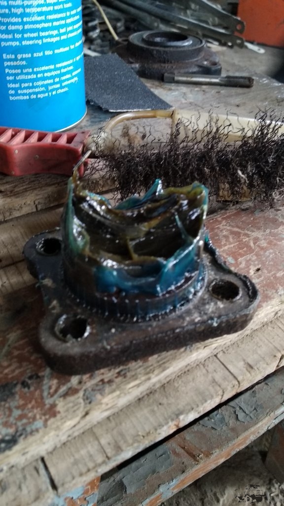

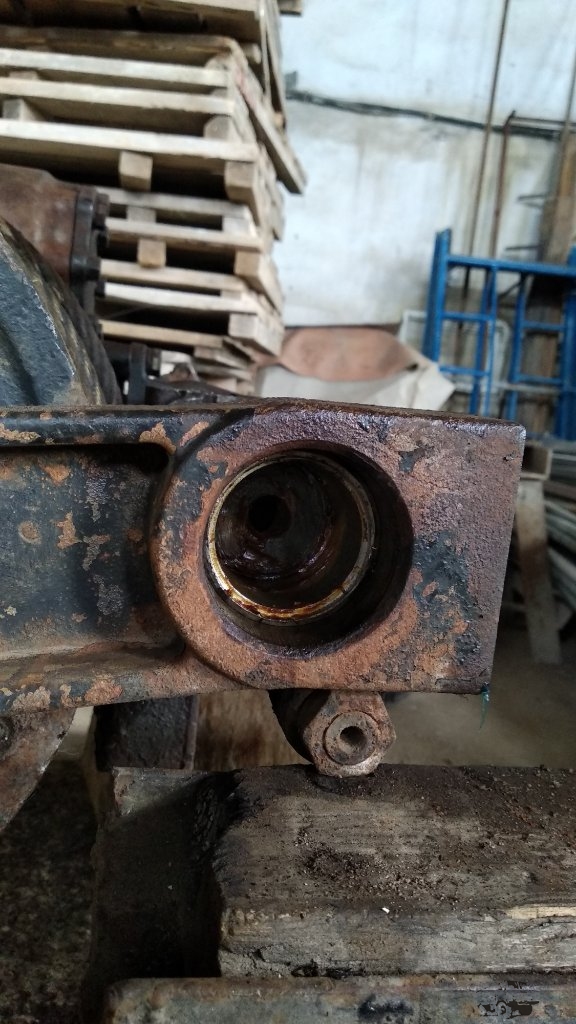

Долго пролежала в земле где то, много грязи.
Сальник 41,6х68х10 не нашёл, заменили на 42х68х10.
Последний раз редактировалось л-т 03 июн 2019, 13:09, всего редактировалось 1 раз.

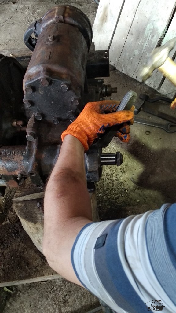

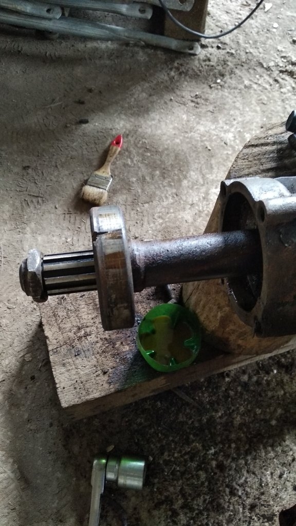

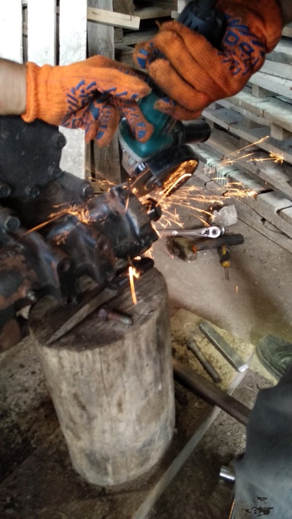

Стоило отвлечься и пошла в ход тяжёлая артиллерия :?
л-т
Сообщения: 2000
Сообщение л-т »

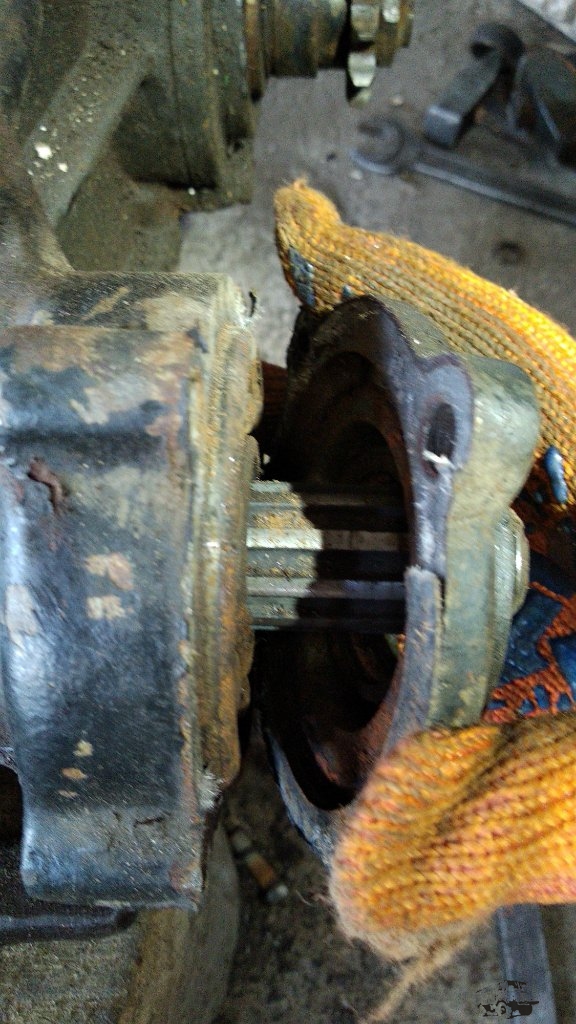

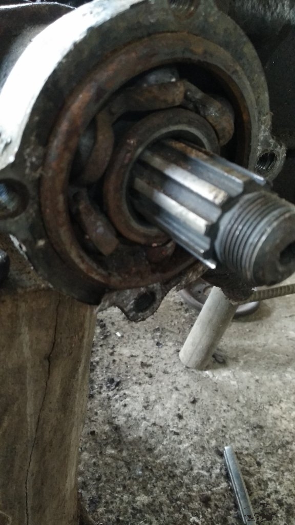

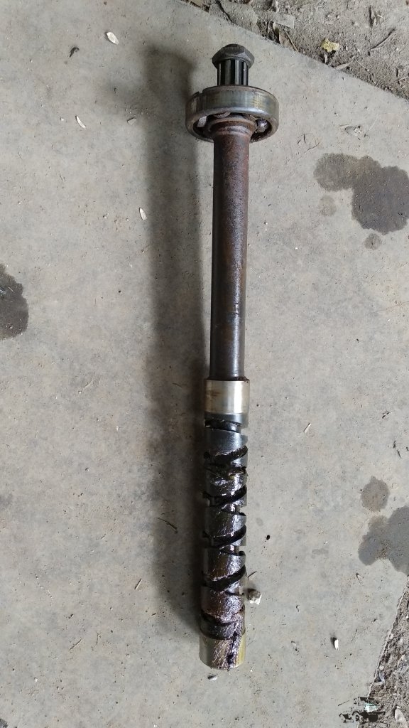

Показал как вынуть заглушку вала и куда ударить, что бы вынуть старый подшипник.
