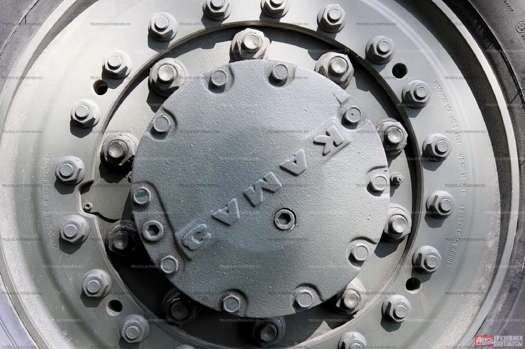

Старина писал(а):В нашем хозяйстве всё пригодиться,
У меня тоже на 21 диски.
вот этой картинки тут еще небыло, а будь она ну стал бы покупать эти диски себе.

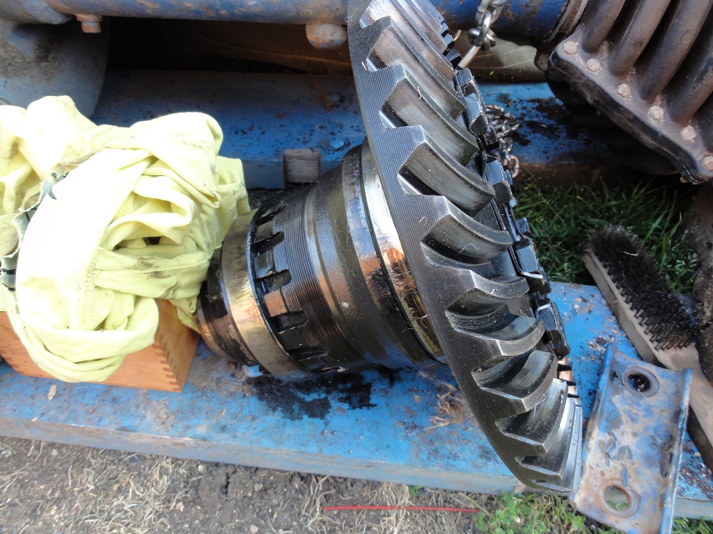

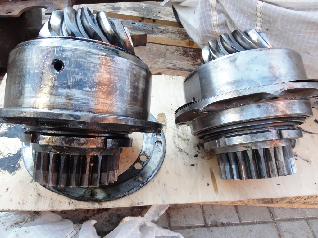

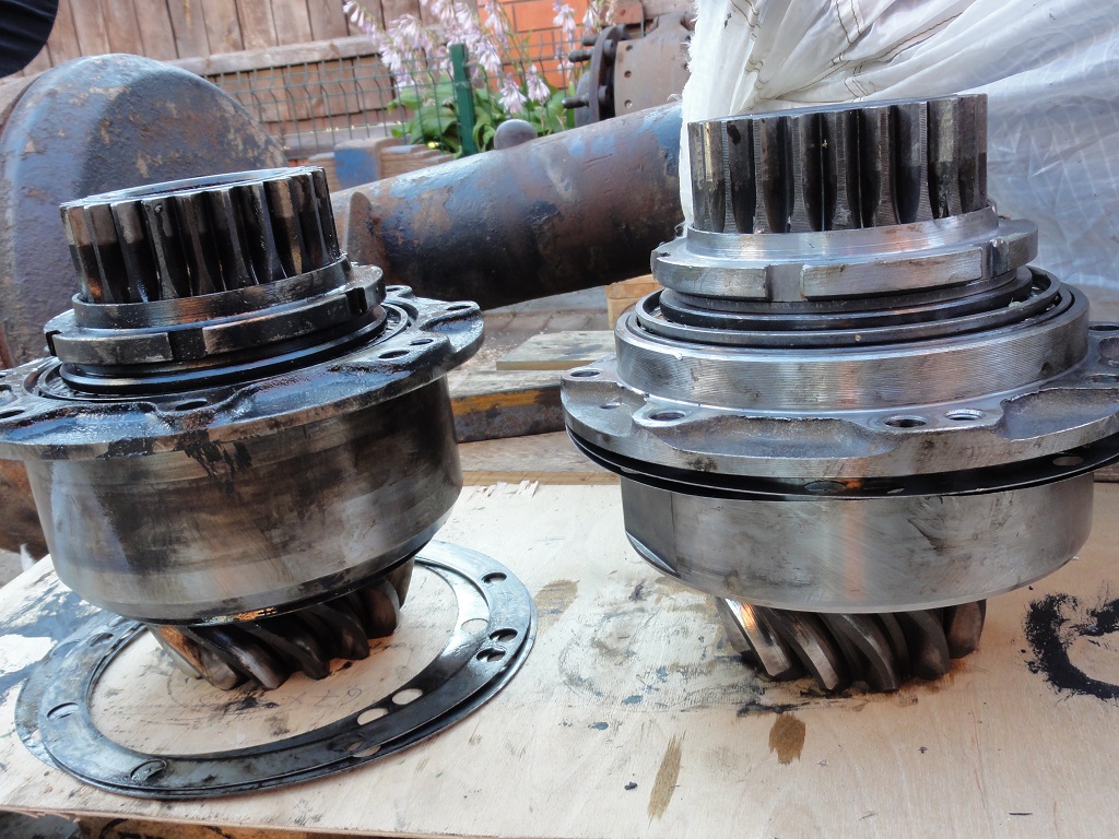

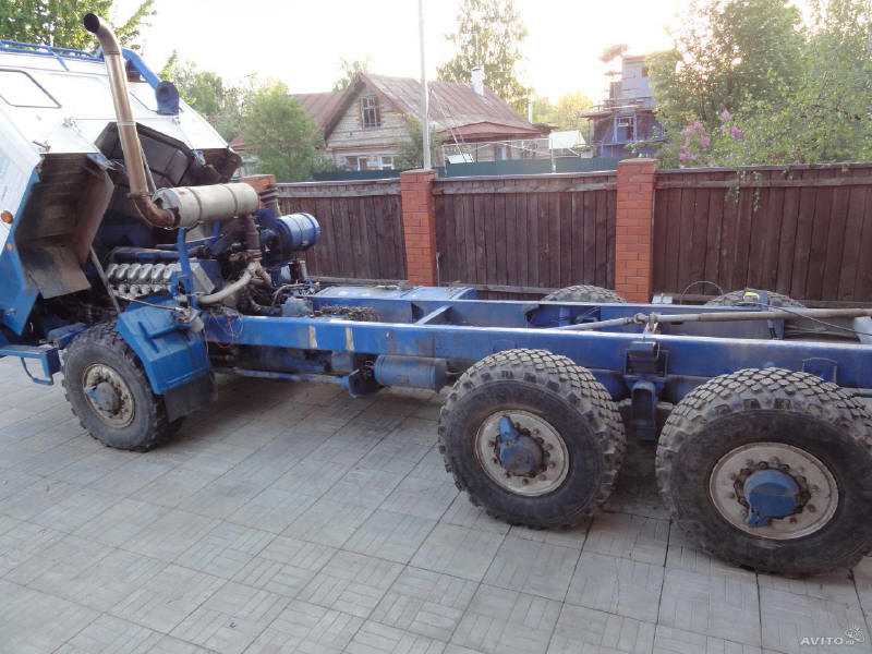

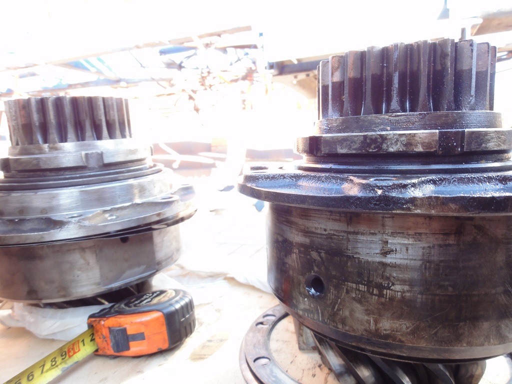

Это с авито для продажи мостов, наверное пока сниму с продажи у меня возникла проблема донорские мосты не встают на родные дифференциалы . Хвостовики на глаз один в один, при соединении шестерни заходят ,шпильки заходят а дальше мост с трубой не соединяется зазор остаётся 14-мм . Стали разбираться в новых мостах хвостовик выдвинут т.е. смещён относительно посадочной площадки к мосту на 14 мм. и получается что шестерня зашла и упёрлась а мост не дошёл .Дифференциал донорский не поставить в трубу он длиннее если под него переваривать трубу то ведущий вал будет короткий короче есть о чём подумать ,завтра приедут спецы будем обдумывать как идти дальше.

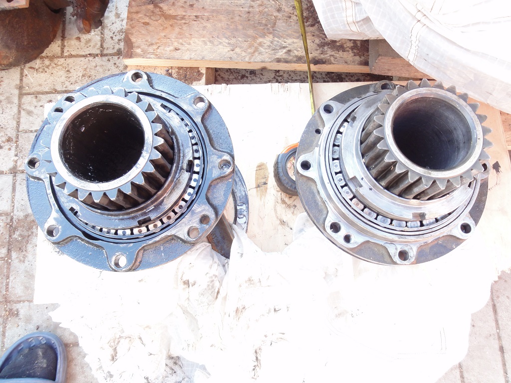

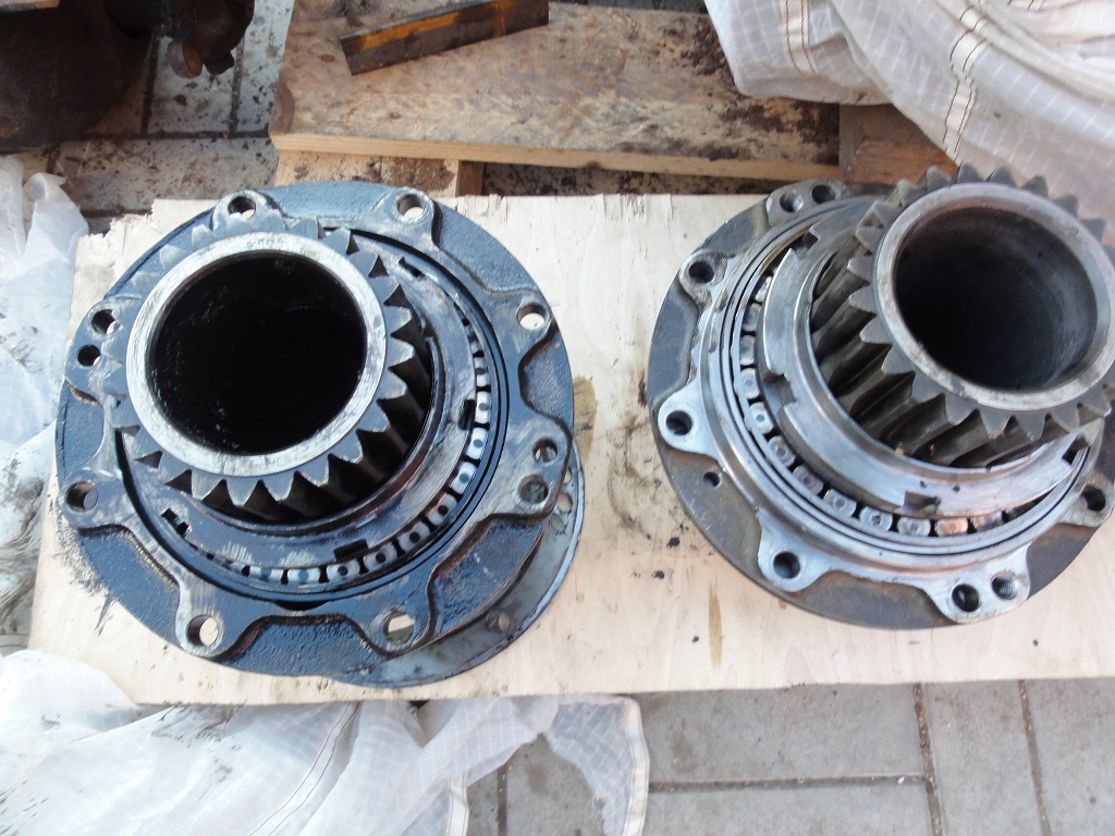

Вот они братья-красавцы но не близнецы.

От шестерни до шестерни расстояния одинаковые, вся разница в корпусах. Варианты - 1) поменять местами корпуса 2) сделать проставку в случае если нужно поставить левый на второй фотографии (правда я не очень понял какой из них на какой меняется - какой сняли а какой хочешь поставить..........)

Если судить по фото, установка старого корпуса с новым хвостовиком наверно возможна.

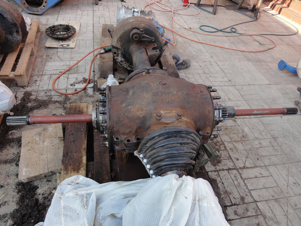

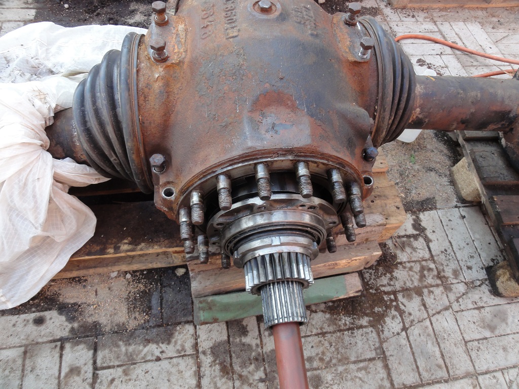

Поставить старые хвостовики в донорские мосты вроде получиться но придётся менять и их шестерни привода полу осей разное количество зубьев и диаметр иначе не как , все расстояния по трубе должны остаться старыми иначе сочленить без переделки приводных валов которые идут в нутри будет не возможно а изготовить эти валы будет очень сложно. Даже при замене всей начинки донорских мостов придётся изготавливать полуоси на заднии мосты, с редукторного моста они короче и меньше диаметром. Фото всего разобранного выложу как будет время что бы было более понятно.
Может кто в теме: можно ли шлицевую часть полуоси уменьшить по диаметру шлицов проточить и нарезать?, или есть предприятия где могут изготовить по моим размерам. Буду благодарен за любую информацию по изготовлению ,переделки полуосей.

По этому вопросу лучше обратится на chipmaker.ru. Создать тему, как сделать то-то (для собственного понимания реалий, ну и чтобы потом какая-нибудь конторка лапшу на уши не вешала), а потом можно в соответствующем разделе разместить предложение или там же спросить про конторы которые могут такое изготовить. Заодно посмотреть предложения по металлообработке там же. Перерезать шлицевую на меньшую думаю можно, если это позволяют размеры исходной шлицевой. Также думаю можно найти кто изготовит с нуля, т.к. многие тюнинговые конторы изготавливают же где-то полуоси на гибридные мосты своих поделок.Старина писал(а):Может кто в теме: можно ли шлицевую часть полуоси уменьшить по диаметру шлицов проточить и нарезать?, или есть предприятия где могут изготовить по моим размерам. Буду благодарен за любую информацию по изготовлению ,переделки полуосей.

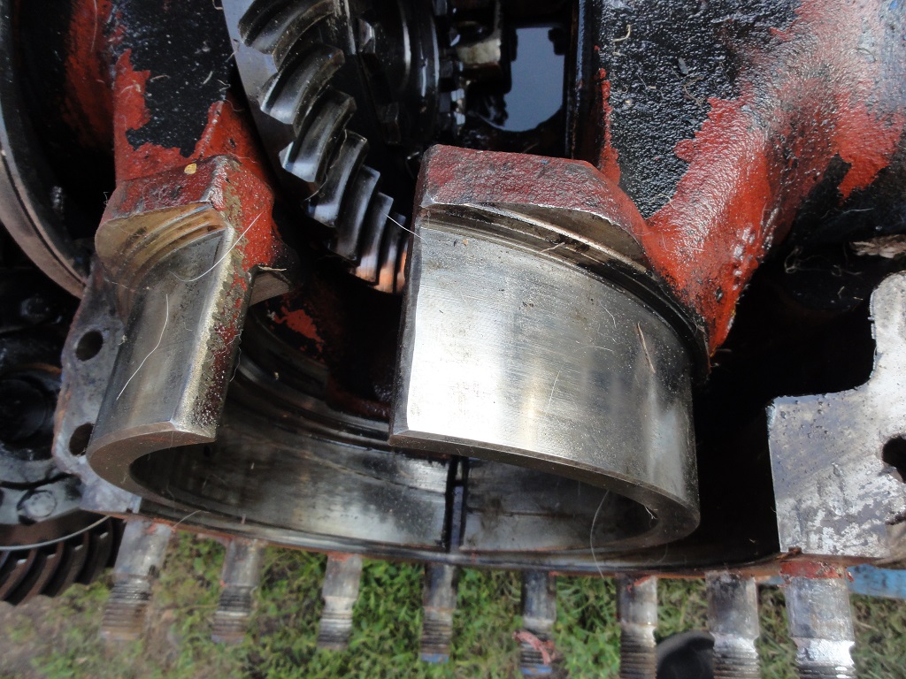

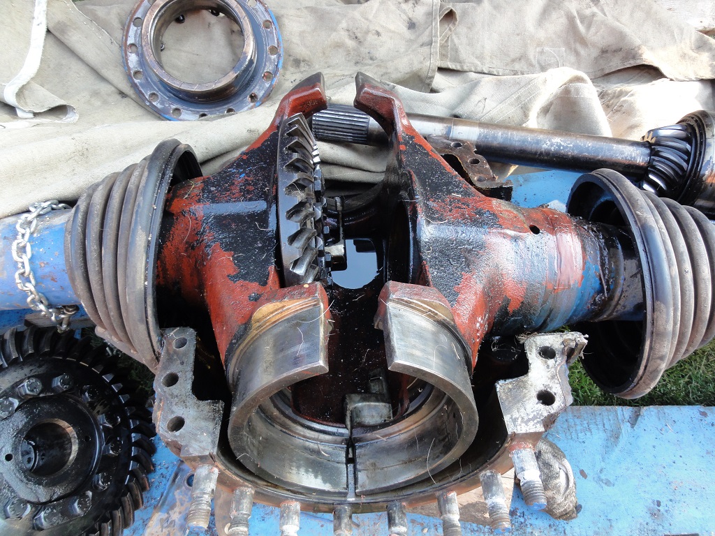

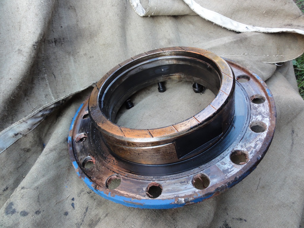

Мост раскинут в субботу будем перекидывать шестерни с хвостовиками в донорские мосты если всё встанет то будет у меня почти счастье вопрос останется только по полуосям и то я почти договорился в одном месте нарежут шлицы в другом сделают им цементацию. Чулки движутся по кольцам то ли целиком латунные ,то ли как вкладыши наплавленные.

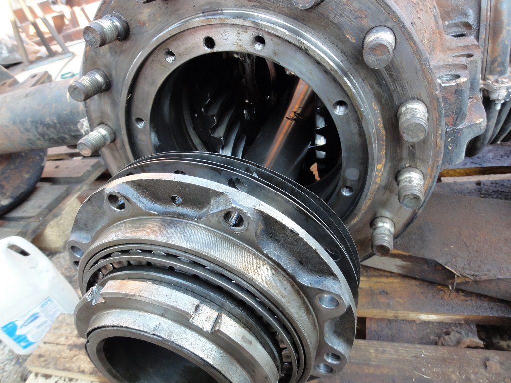

Помню в обсуждении Урала все говорили что детали не подёмные одному не как , вот эти слова про Татру Урал по сравнению с ней намного легче , что бы перевернуть мост из одного положения в другое не в троём не в четвером только манипулятором и то не очень легко.

теперь понятно зачем диски такие массивные и как итог тяжелые.
вояки на новой игрушке америкосовские диски используют, интересно сколько они весят, с оригинала картинки все данные читаются но не бьются по гуглу.

Petrov_kamensk писал(а):теперь понятно зачем диски такие массивные и как итог тяжелые.
вот мне диски такие нужны , не могу выйти на продавцов , дисков именно для грузовиков
