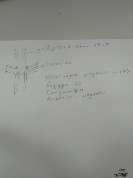

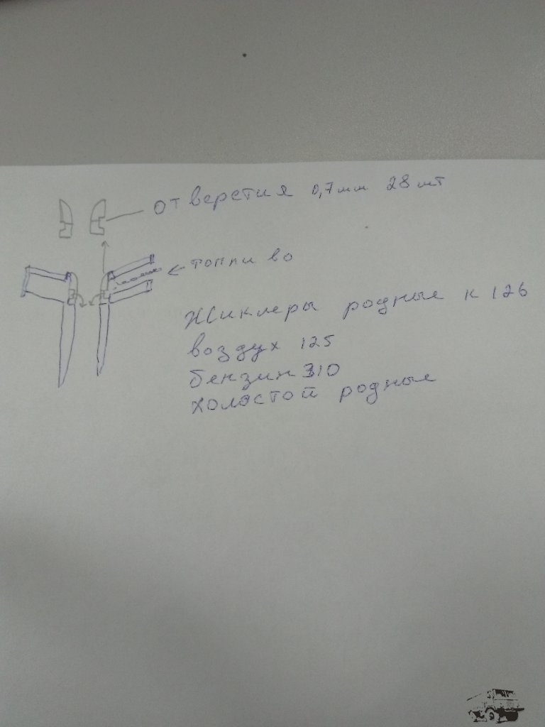

Доработка малых диффузоров
Сергей полковников
Сообщения: 83
Зарегистрирован: 25 дек 2019, 05:51
Откуда: Вко алтай
Доработка карбюратора К-126Б, К-135.
Сообщение Сергей полковников »
Так от руки
