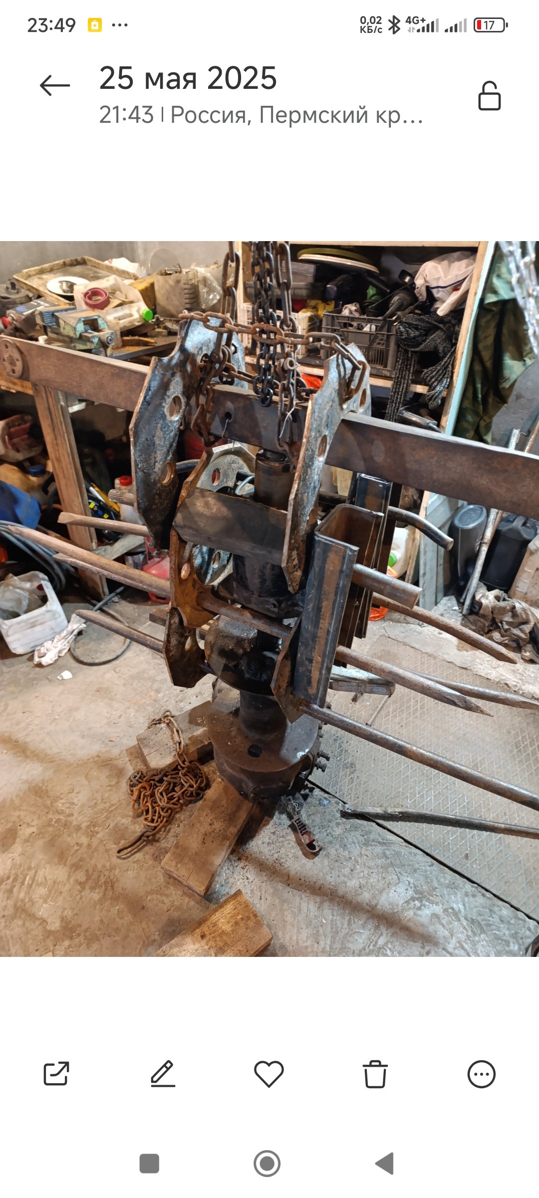

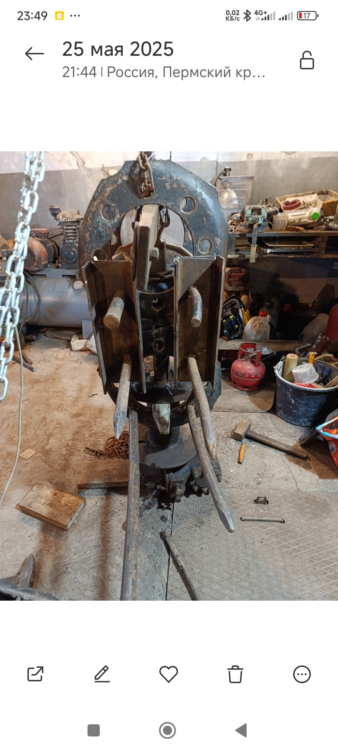

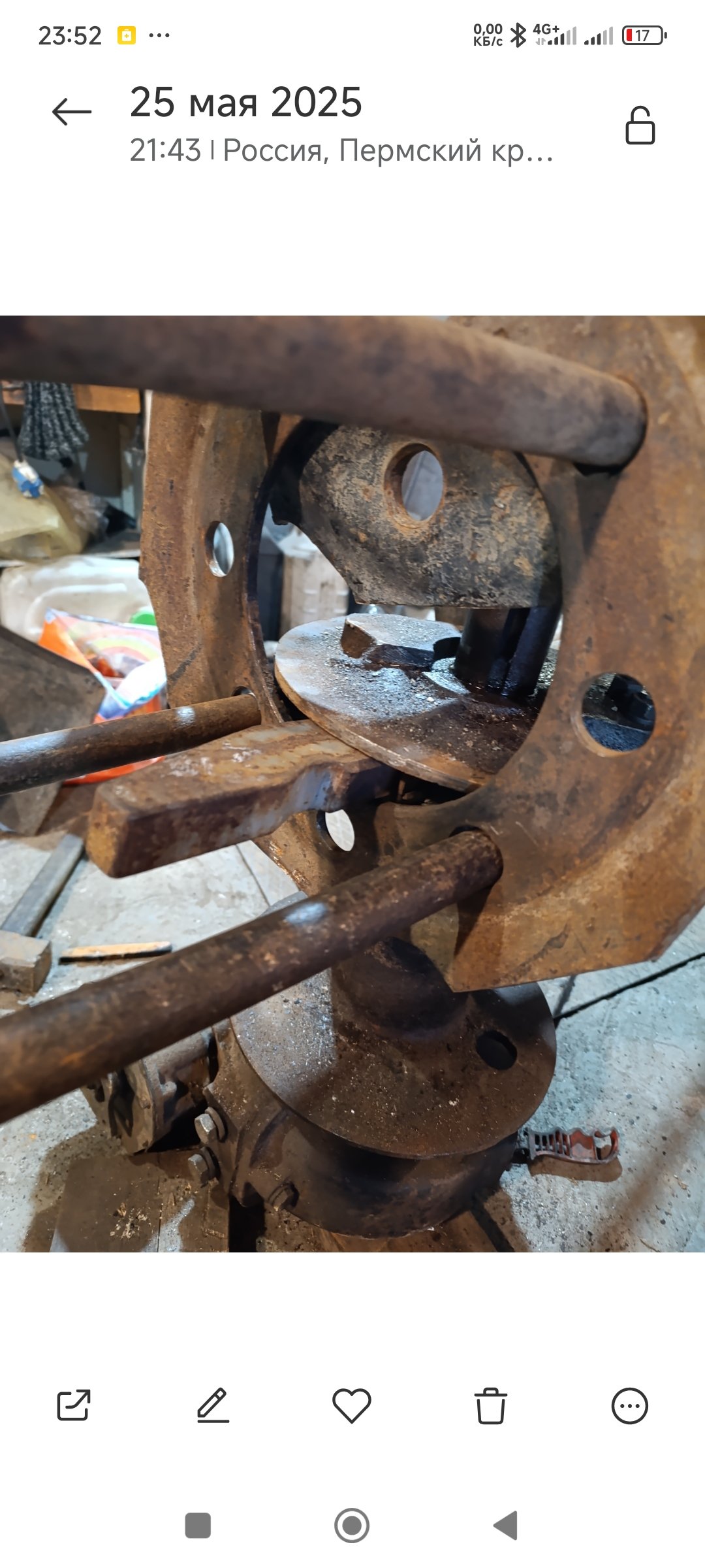

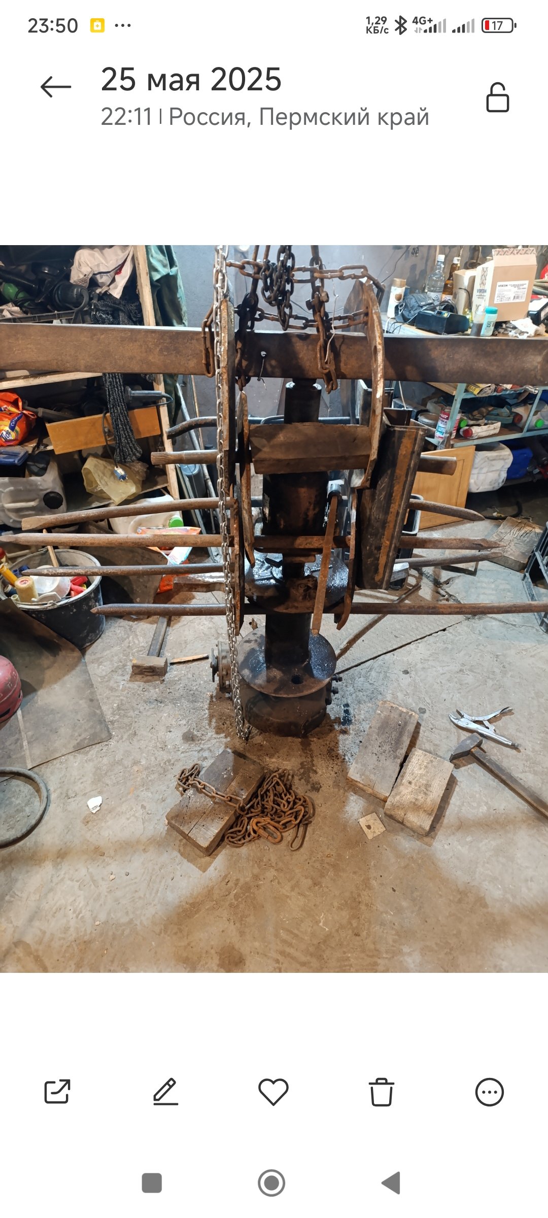

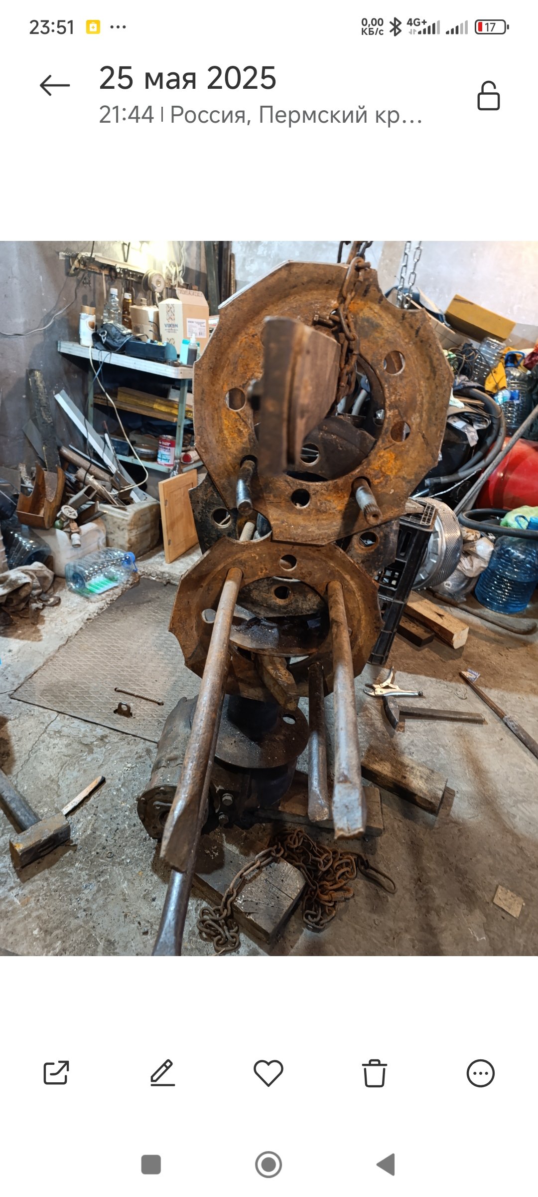

Ну что,дубль два.Модернизировал съёмник,переставил ломы и заменил сломанную полуось.
Домкрат вышел на полную мощность,метровая труба с трудом продавливает плунжер,больше давить нет смысла.
Захваты начали деформировать кромку барабана.На холодную не идёт,надо греть.

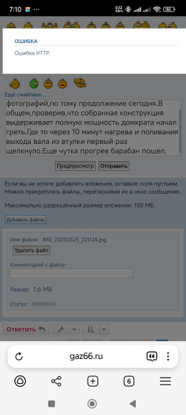

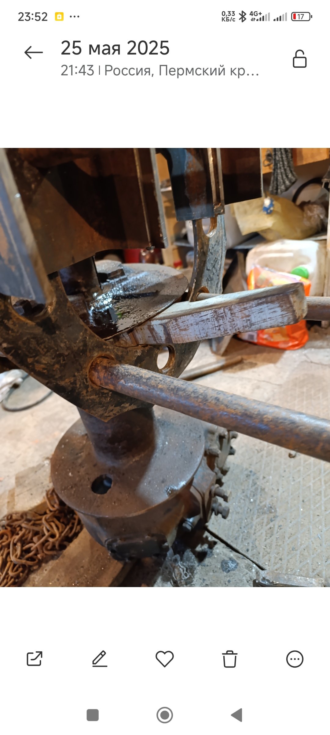

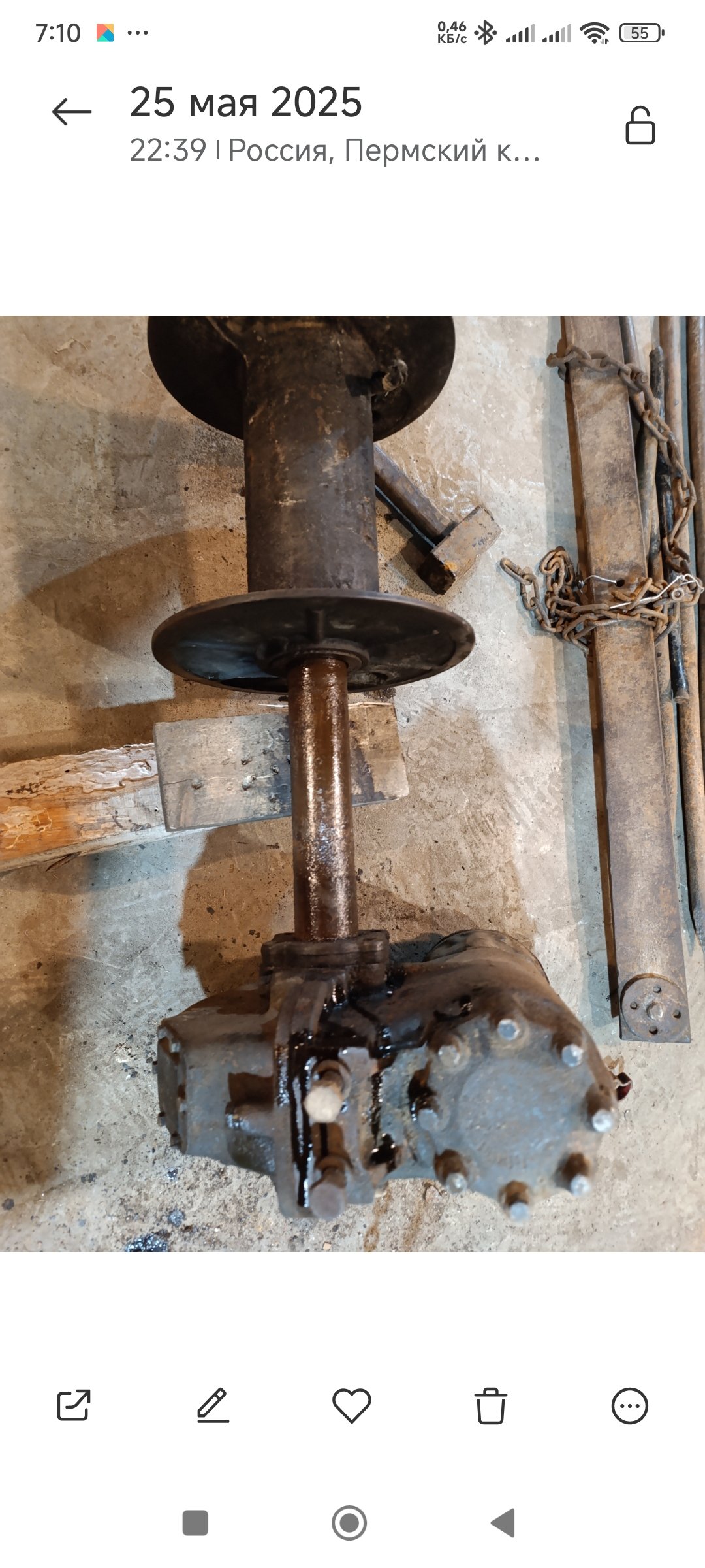

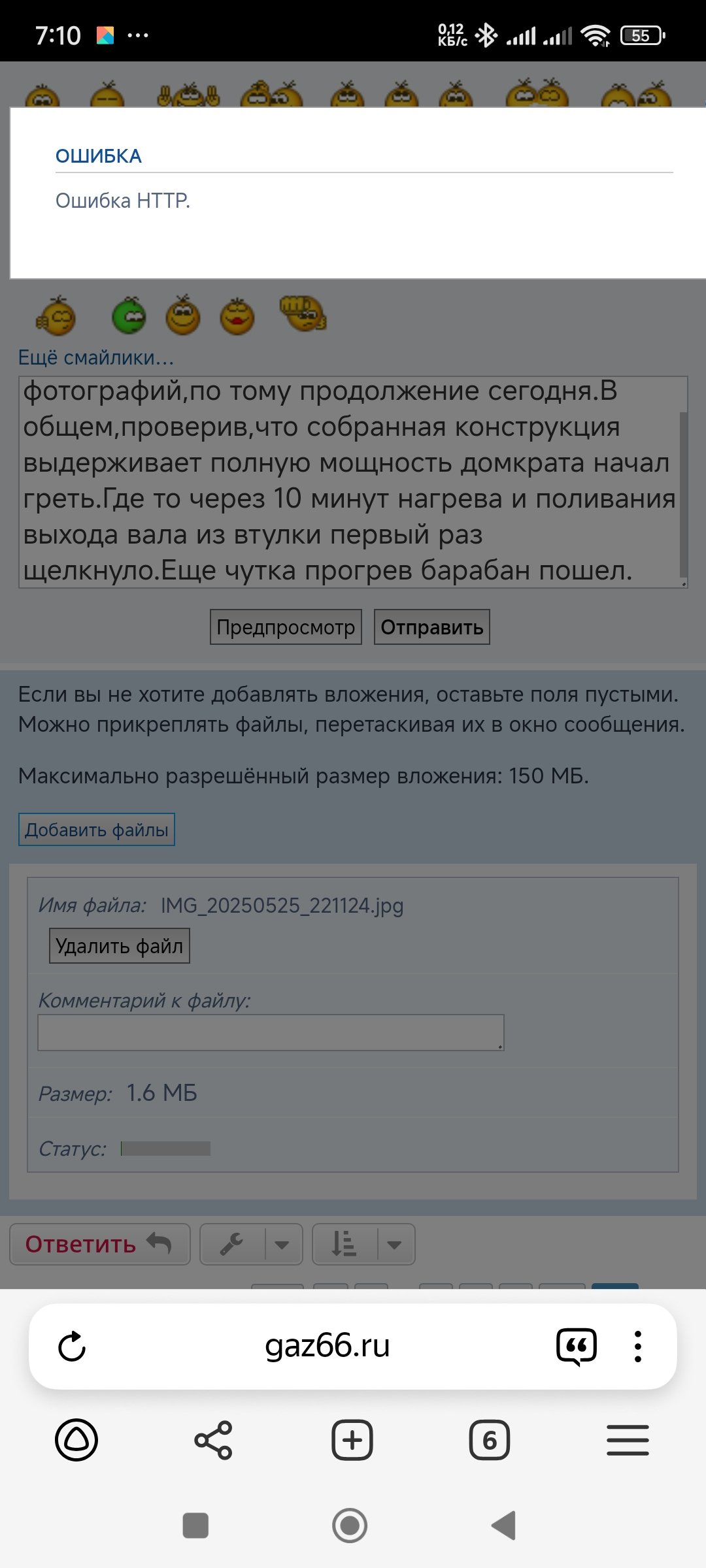

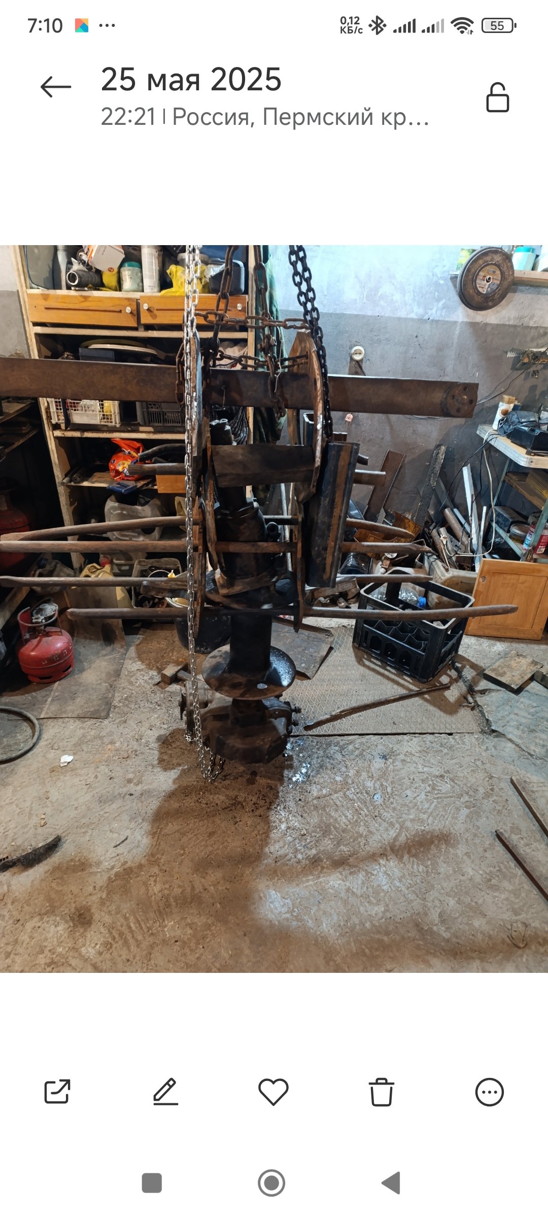

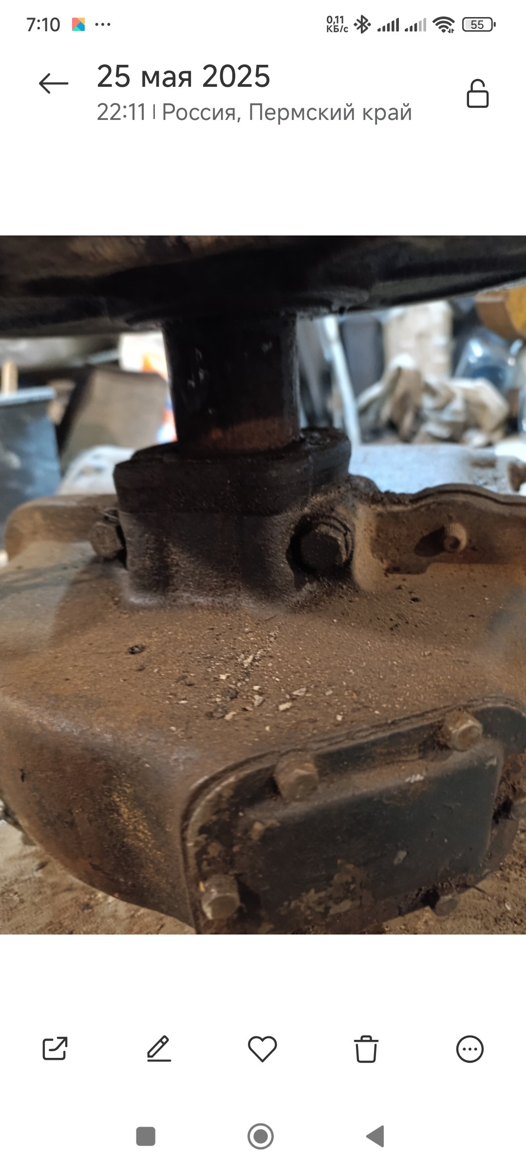

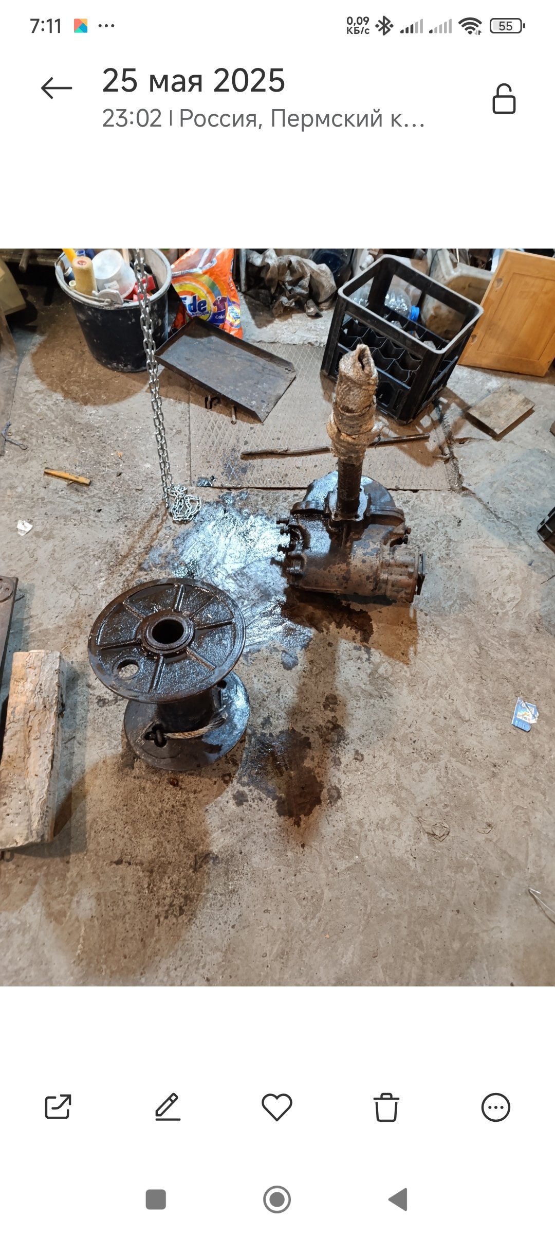

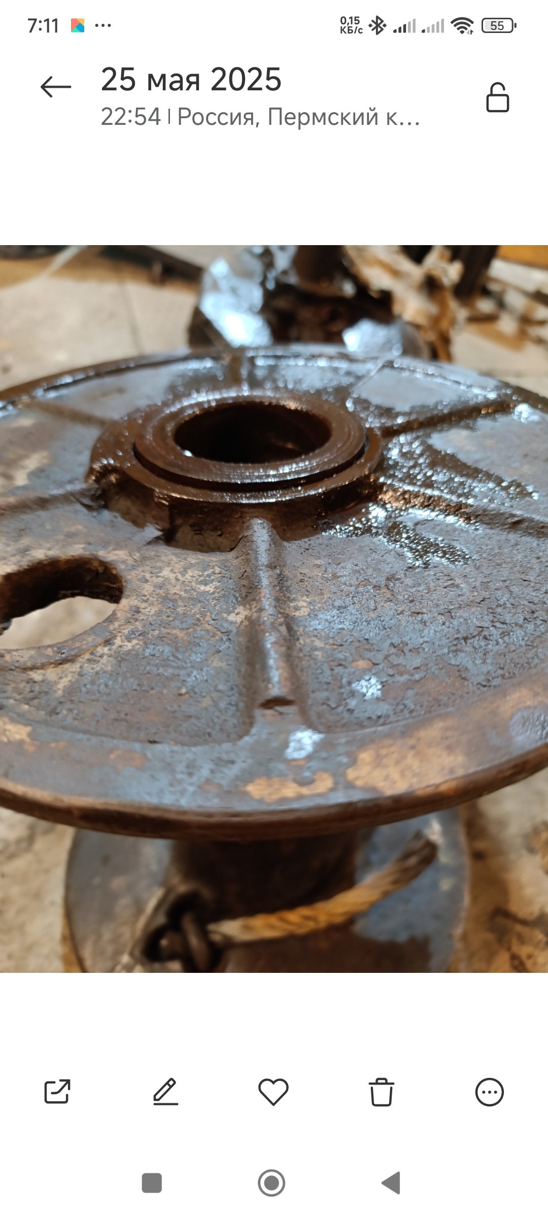

Ошибка Http,выдал вчера форум на загрузку фотографий,по тому продолжение сегодня.В общем,проверив,что собранная конструкция выдерживает полную мощность домкрата начал греть.Где то через 10 минут нагрева и поливания маслом выхода вала из втулки первый раз щелкнуло.Еще чутка погрев ,барабан пошел.
Для того,чтоб полностью сдернуть барабан с вала в него пришлось налить чутка солярки.Залил,покрутил и барабан слез.
Нижнюю втулку слега вытянуло.

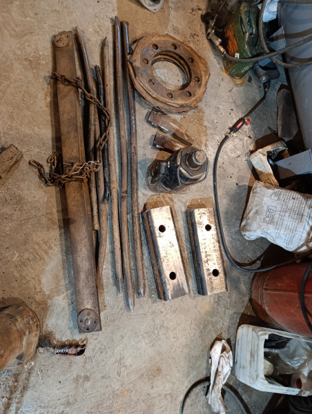

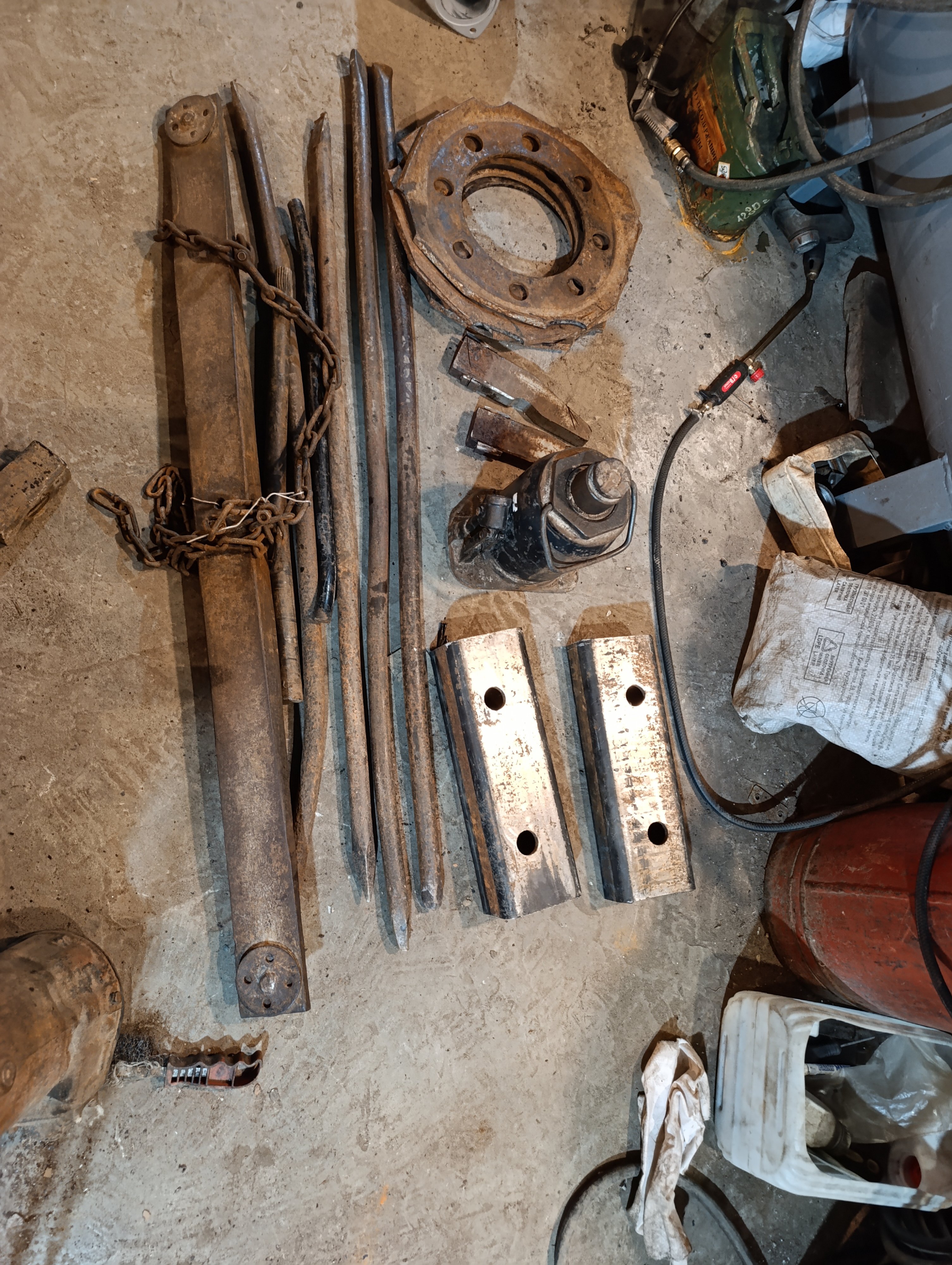

Набор съемника

Ошибка HTTP присутствует до сих пор.
Явление спародическое.Приходится загружать скриншоты по одному,иной раз даёт загрузить несколько,просо фотографию грузить не даёт.Однако последнее фото,с набором съемника пропустило без обработки.Не понятно,что глючит,форум или сеть.
