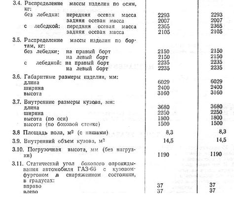

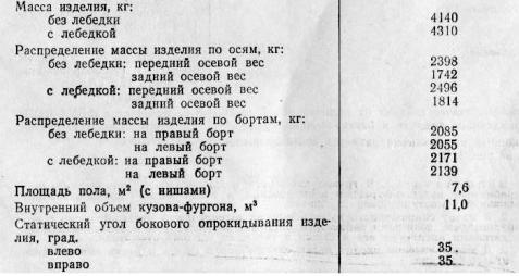

Герман
Философ
Сообщения: 4775
Re: Угол опрокидывания
Сообщение Герман »
а я продолжаю стоять на асфальте в лыжи обутый:
выдержка из оприсания к66н
выдержка из описания к66
