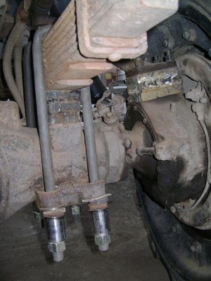

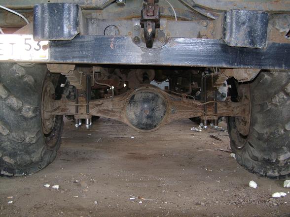

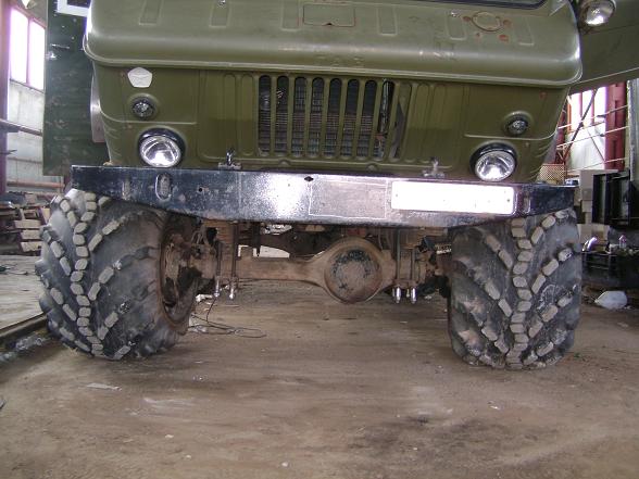

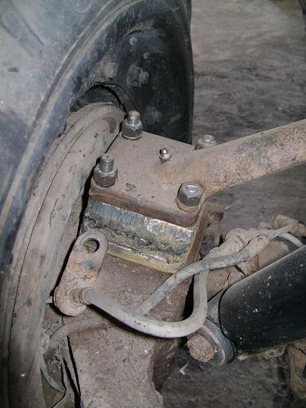

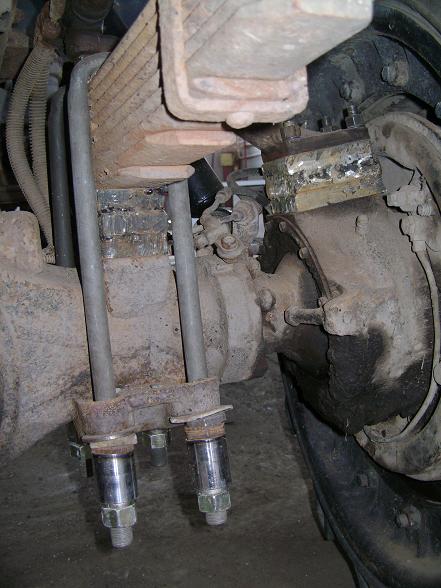

Штурман писал(а):Лифтовать надо мосты, спереди справа подкладываещь листов 7-8 самых коротких, ставишь стремянки от Газона задние, они длинее штатных . Амортизаторы я себе поставил от КАМАЗА вездехода. Слева надо делать проставку под рулевую сошку тоже миллиметров 70, и также подкладывать листы рессор. Не вздумай варить сошку или делать из двух одну!!! При малейших говнах врубаешь пониженную и все нормально. Ну и рулевое надо будет усилить.
При проставках в 60 мм стремянки от газона задние оказались длинноваты ( торчат на лишнии 50мм!!) пока оставил но буду подбирать чето по короче..
Сошку почти собрал, аморты поставил Камаз вроде все ок.

Собрал в смысле поставил на авто.
Проставка из 3 слоев 20мм металла вырезанная газорезкой и обваренная. Внутри канал от масленки и выточка в нижней части как и на родной сошке. шпильки заминили на 120(1,25х1,75) от держателя фарсунок какогото газона.

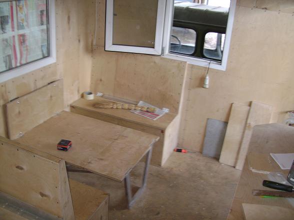

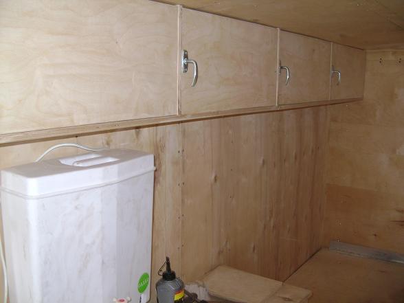

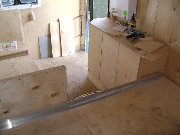

Паралельно идет обустроство жилого отсека.

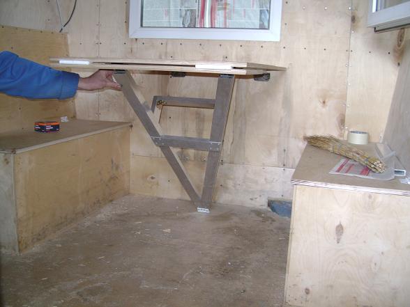

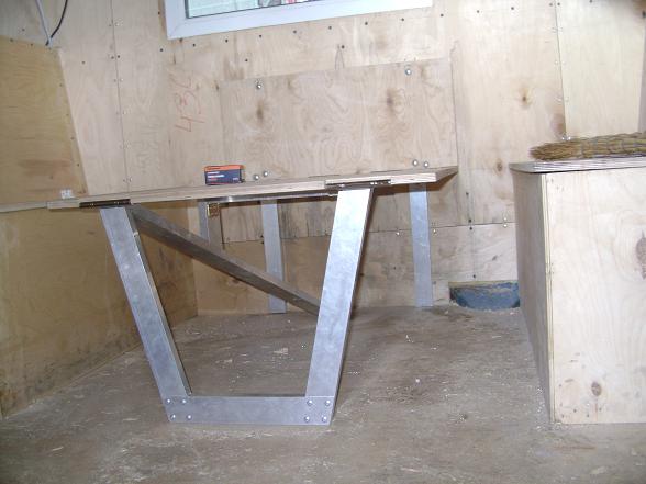

В салоне получаеться одна двухспальная кровать 2,0х1,2 и трансформер из стола и сидений 1,8х1,0.
Двуспалка поднимаеться и под ней ящики глубиной 0,3м во всю площадь.

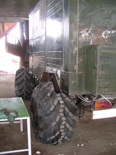

вид сзади

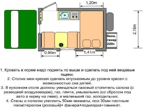

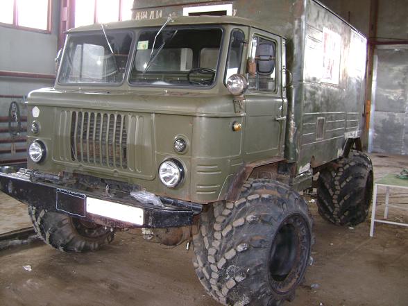

Так выглядел проэкт год назад.

Ребята, посмотрел как вы лифтуете сошку и тоже понял ,что по другому не получится,но хочу предупредить вас, шпильки длинные и всю длину засухарить не получится ,как это сделано на обычной стандартной шишке монолитом за счет конусных сухарей.Рекомендации,смотрите за подтяжкой гаек,шпильки будет изламывать и вытягивать, гайки будут откручиваться.За этой штукой надо постоянно вести наблюдение.
