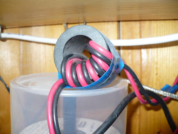

В качестве фильтра ВЧ помех можно использовать ферритовое кольцо от отклоняющей системы телевизионной трубки или от монитора компа. Через него просто намотать оба питающих провода до заполнения или 10-20 витков, но провода должны наматываться вместе, как один провод.. Фильтр ставишь как можно ближе к станции. Если его нет, то питающие провода играют роль антенны. В одних станциях он встроенный, а в других отсутствует. Еще один лишним не будет.

О фильтре:
