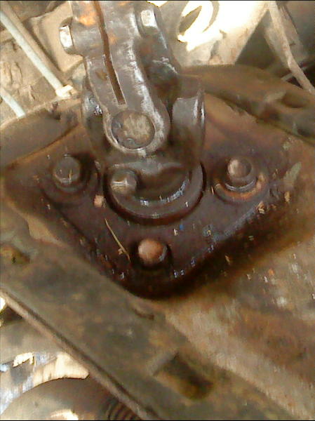

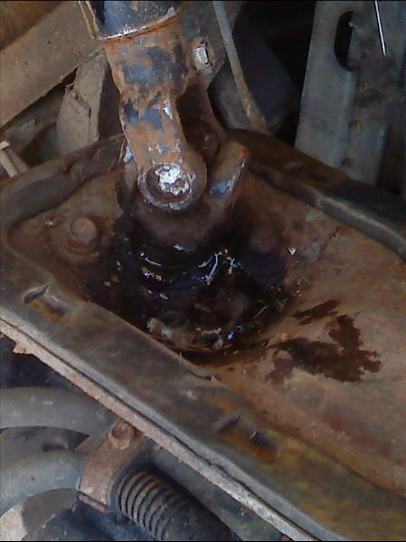

dimagaz66
Сообщения: 404
Зарегистрирован: 21 янв 2010, 16:16
Откуда: м.о Дубна
Re: Подкладка панели
Сообщение dimagaz66 »
вот как было.....
тел.89266518190
dimagaz66
Сообщения: 404
Откуда: м.о Дубна
и вот как стало-я все обработал-течь перестала,но люфт есть и как убрать не знаю
тел.89266518190

а где люфт
