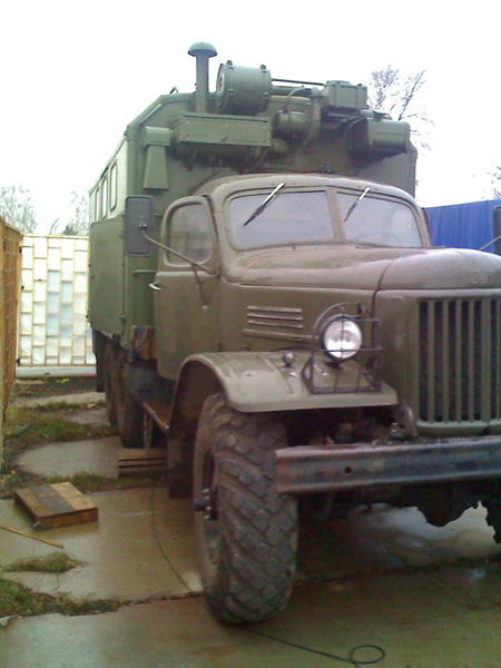

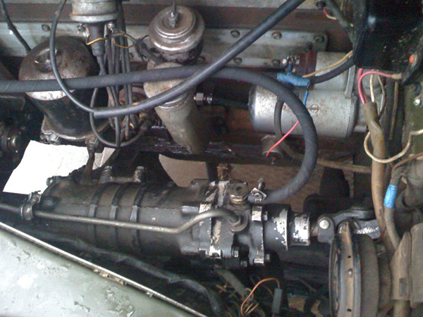

Re: Мой Паларис - ЗИЛ-157
Пршу прощения что так долго воевал с размером фото - пришлось фотошоп искать и ставить... (не умею я больше ни на чем ...
И так обещанные фото

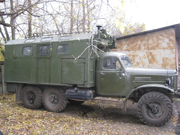

и еще

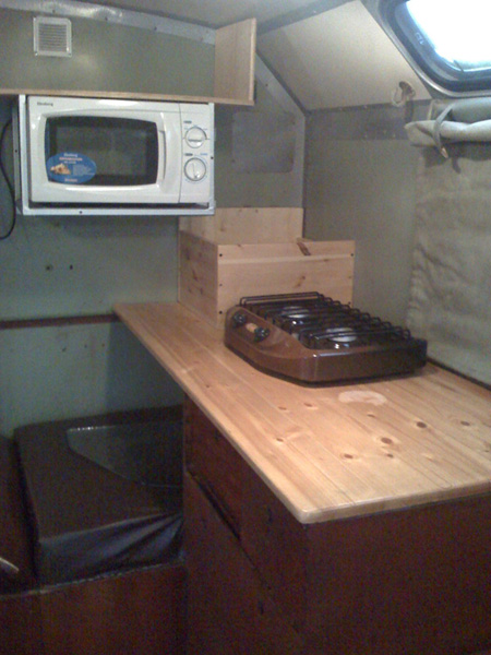

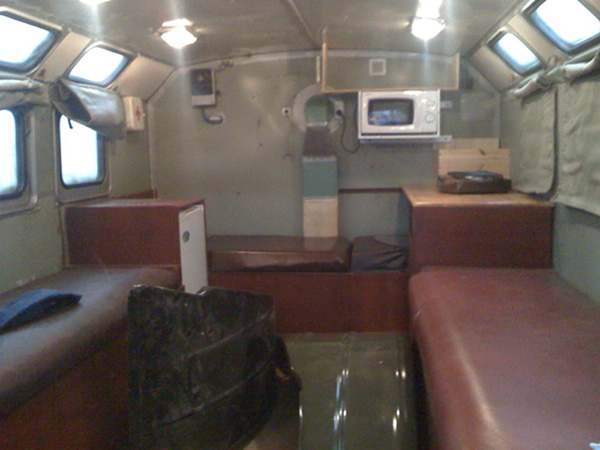

Красивая машинка. Мне понравилась! И в кунге есть что нужно для автономии.
Гур сам ставил? Менты не обижаются? Переделка рулевого все же

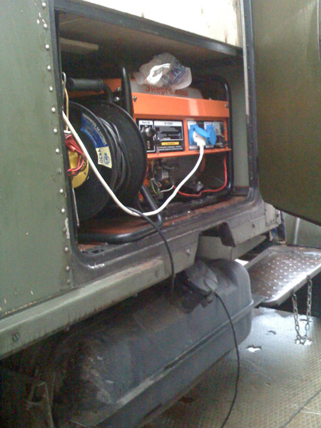

Партизан ДВ писал(а):Генератор сильно в кунге шумит?
Дык его вдвоем можно и наружу вытащить.

Как внутри сделано мне понравилось, вот только где столик для распития?

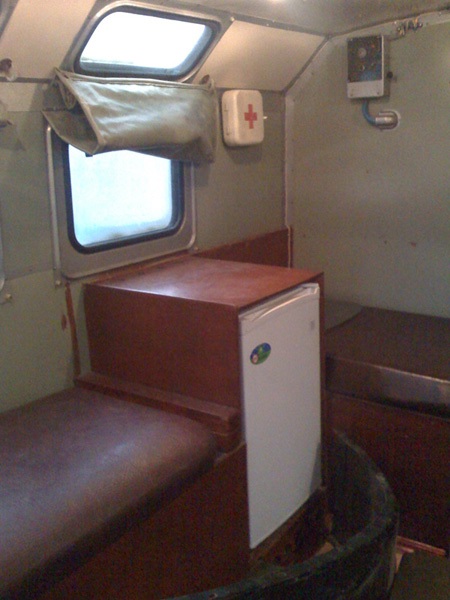

вопрос по электрике! видно что всё на 220 В! а как летом работает холодильник? в движении или ночью или как? гена трещит!? или инвертор?
Aleks007 писал(а):Гур от 130 эта хорошо ,а вот как ты насос гура впеньдюрил?
Просто - на кронштейне под шпильки крепления генератора.
WASQ писал(а):Гур сам ставил? Менты не обижаются? Переделка рулевого все же
Гур ставили на Авторемонтном заводе - выдали сертификат - с гайцами проблемм нет.
Дык на стоянке его надо вынимать из кунга , а в движении он не нужен.
StasR писал(а):Как внутри сделано мне понравилось, вот только где столик для распития?
Столик в процессе воплоцения - хочу в торец впиндюрить модуль от плацкартого вагона ( боковая нижняя полка ( к стати никто не знает где ее можно взять??)
Pilot писал(а):вопрос по электрике! видно что всё на 220 В! а как летом работает холодильник? в движении или ночью или как? гена трещит!? или инвертор?
По электрике - в кунге стоят два 90а/ч акб и через инвертор питают все хозяйство когда генератор молчит. В движении эти акб должны подзаряжаться от двигателя ( еще не сделал - в процессе). Генератор только на длительных стоянках днем.

ИМХО Вы на верном пути, кунг хорош тем, что он светлый. Пытаюсь опознать в нем мастерскую типа МТО-АТ. В передней части по уровню правого и левого люка должна была быть полка, под ней устанавливался 3ф генератор, 12кВт (на память), соединялся ремнями через отверстие в полу кунга с КОМ двигателя машины (подробно конструкцию уже забыл). Отсек со стороны кунга был закрыт решеткой. Работал только на стоянке и шуму в кунге было много.
Да и еще на память, полный вес МТО-АТ на базе ЗиЛ131 составлял 10,5 тонн
