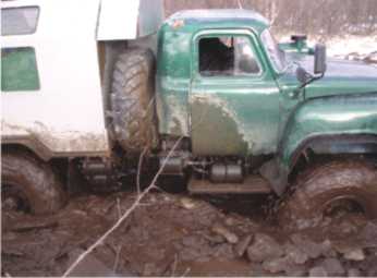

Будка закреплена посредством камазовских (от кабины) подушек на 3 точки, поэтому рама ничем не связана, за счет чего
лифт подвески достигает 70 см (если я правильно использую термины :( )

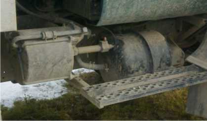

svetvb писал(а):Предмет особой гордости - лесенка с пневматическим подъемником.
это как то? очень интересно
svetvb
Сообщения: 185
Зарегистрирован: 22 ноя 2009, 00:34
Re: ГАЗ-66 "Мутант"
Сообщение svetvb »
Цилиндр от корейского автобуса
Герман
Философ
Сообщения: 4775
Re: ГАЗ-66 "Мутант"
Сообщение Герман »
svetvb писал(а):Цилиндр от корейского автобуса
надо будет себе такую приладить

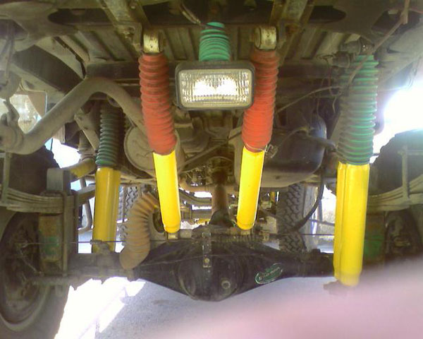

svetvb писал(а):Будка закреплена посредством камазовских (от кабины) подушек на 3 точки, поэтому рама ничем не связана, за счет чего
Неправильно, наверно хотел сказать "Ход подвески"
Лифт подвески на фото, только не желтые амортизаторы, а проставки под рессорами и удлиненные серьги (если есть, на фото не видно).

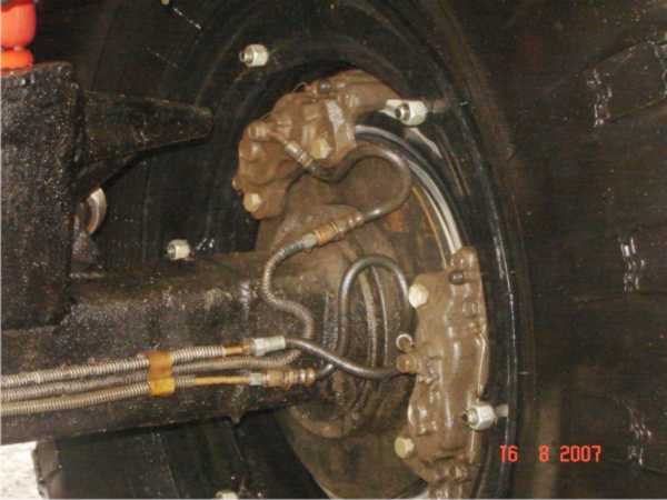

Вот пример дисковых тормозов на шишмостах. Диски ковались из болванки (вал гребного винта
от какого-то парахода), супорты от Крузака 80 по два на диск...
