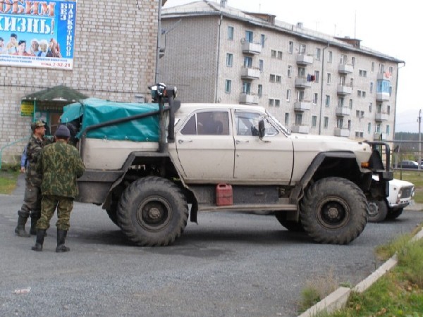

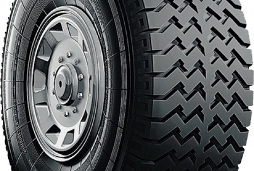

rostoffdon писал(а):И СРАЗУ ВОПРОС ЧТО ЗА РЕЗИНА И ДИСКИ????
Резина КФ-97 (1060*420мм, 18 дюймов посадочное). Используется в основном на прицепной технике к тракторам. В стандартном виде использовать на ГАЗ-66 не рекомендовал бы - протектор практически отсутствует со всеми вытекающими последствиями.
Диски по всей видимости тоже от телеги, переваренные под ступицу ГАЗ-66.
Колесо в сборе весит существенно больше, чем шишиговское.
АПП "Крепыш": заднемоторная компоновка, две раздатки, арочная резина.

Asterix писал(а):rostoffdon писал(а):И СРАЗУ ВОПРОС ЧТО ЗА РЕЗИНА И ДИСКИ????

rostoffdon писал(а):а ее можно ипользовать в не стандартном виде?
Покрышки очень толстые, поэтому можно нарезать новый протектор вручную. Но для скорости в 100 км в час такой вариант наверное мало подойдёт - надоест балансировать.

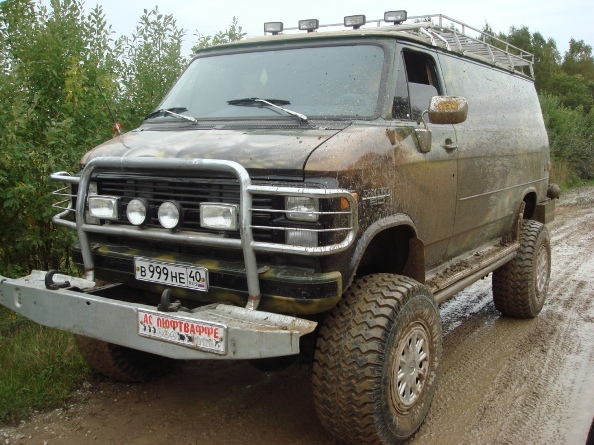

А как по вашему - та машинка, что на фотке выше, ездит на этих шинах со скоростью не больше 30 км/ч

судя по рисунку протектора, резина не для говен и бездорожья. Больше на зимнюю эта ёлочка смахивает. И боковых зацепов нет... шоссейная для тракторов?

Это не для тракторов, это только для тракторных прицепов.
Ну а со скоростью - 30 км/ч это, конечно хороошо, но тот-же трактор Т-150 разгоняется с этой телегой и до 45-50км/ч. А ещё в начале 90-х (ну во времена тотального дифицита) попадались по трассе КАМАЗы с полуприцепами обутыми в такую резину......

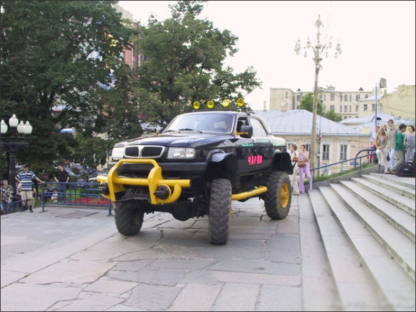

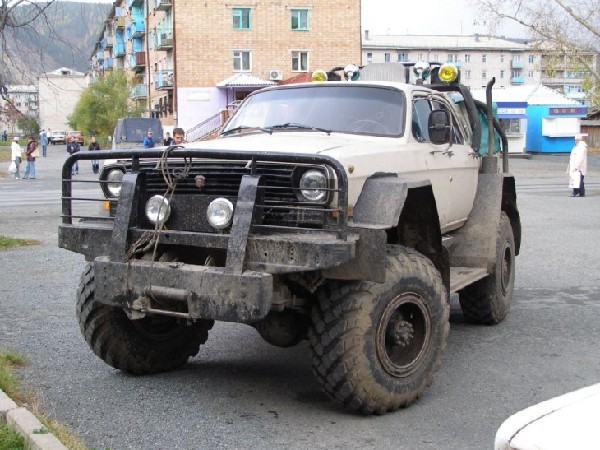

Еще пара "ЧАРЛИКОФФ"
http://www.crazy-russia.info/tuning_pro ... harlie.php
есть ещё менее известный
http://gorod.tomsk.ru/index-1170486602.php
