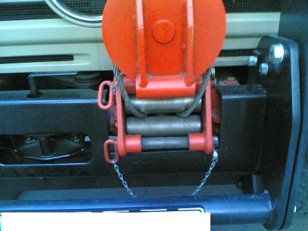

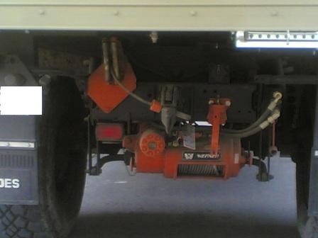

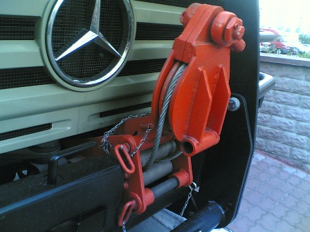

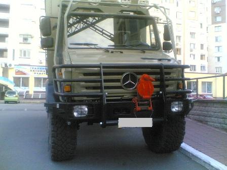

Видел электролебедку на Unimog 5000. Стоит на корме авто, лебедится можно и вперед, и назад через систему направляющих роликов, все стационарно.
А у тебя было что двигатель глох в броде и не заводился потом? В такой ситуации шнорхель мог бы пригодится :)

Сообщения: 7107
Благодарил (а): 54 раза
Re: электрическая лебёдка впереди
на фото очень похоже на гидравлику . По крайней мере шланги подозрительные.
