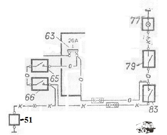

Сообщение uppeshka »
Где:
51-зуммер;
63-термобиметаллический предохранитель;
65-выключатель зуммера стояночного тормоза (на ручнике);
66-выключатель зуммера стояночного тормоза (на рабочем цилиндре сцепления);
77-плафон кузова;
79-выключатель плафона кузова;
83-выключатель зуммера из кузова.
Получается эти два провода (красные) от позиции 66 к 51(зуммеру) и 83. А на второй конец нет подвода "+" от 65 (оранжевый провод на схеме).
Сообщения: 2897
Благодарил (а): 310 раз
Кооцевик включения стоп сигнала
Очень хороша схема uppeshka, спасибо большое!!!!
Похоже что так!! Одного провода (контакта нет)! Буду смотреть!!!

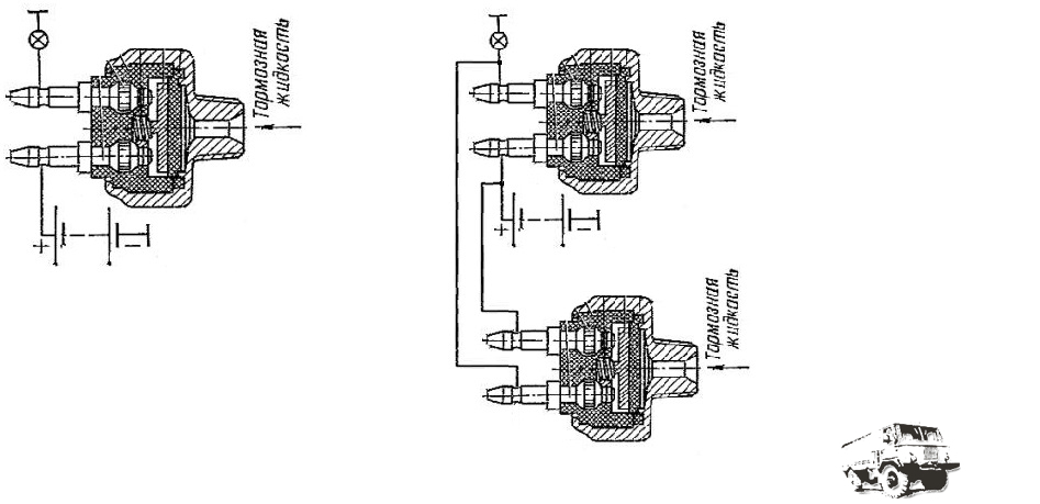

Доброго времени суток. Прошу прощения за подъём древней темы. Задолбал меня датчик ВК-12б! Первый замыкал на массу и при нажатии на педаль тормоза выключал всю светотехнику. Второй проработал чуть больше года и решил, что 2 контакта это много и изторгнул из себя один из контактов. Третий, сразу нормально работать не захотел.Нажал педаль- стоп сигналы горят, отпустил педаль, как горели стоп сигналы так и горят. Через пару часов может погаснут, а может и нет. Фиг знает как с этим бороться. Педальный узел намостырился вынимать за 20-30минут с помощником. Нет желания каждый раз проделывать эту процедуру. Посоветуйте пожалуйста как переделать под обычный концевик. Буду очень благодарен если подкрепите это мурзилкой (картинкой)

Реализуй как на ГАЗ-53. Врезаешься в трубопровод тормозов, тройник и сигнализатор.
Эл. схема для одно и двухконтурных тормозов.
