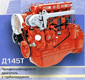

Кстати есть турбированный вариант дв д-144 называется Д-145Т мощьность 75 л/с момент 29 кгс.м

В интернете нет информации по эксплуатации турбованных 144-рок. А очень хотелось бы знать мнение о его работоспособности.

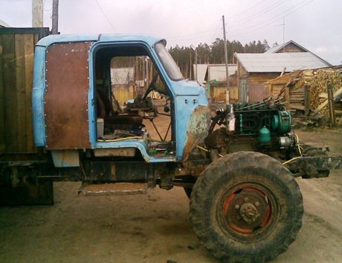

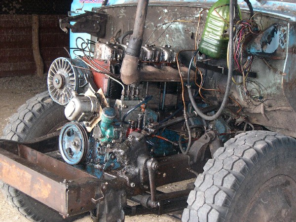

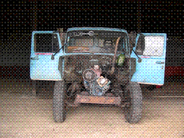

а вот что получилось у меня

Re: Двигатель трактора Т-40 на ГАЗ 3307
а для чего нужна такая машина,работать или так...как говорят в деревне вместо лошади.
а что есть разница: работать , или, вместо лошади, ведь все равно работать
