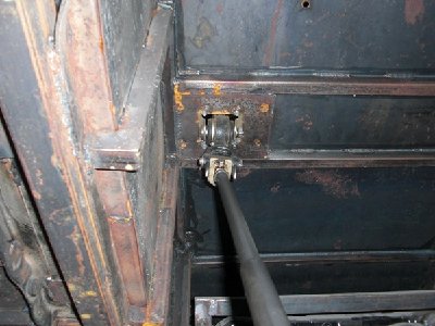

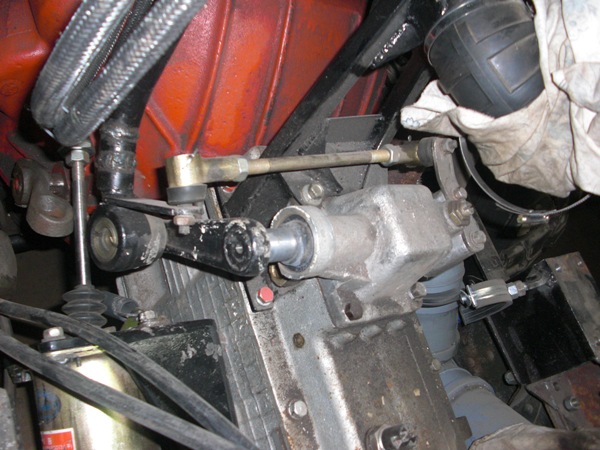

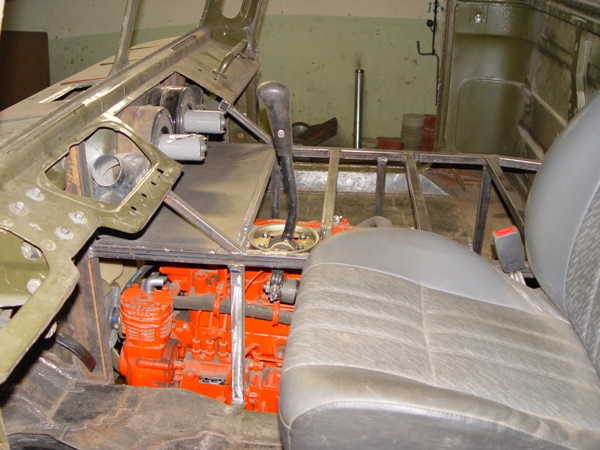

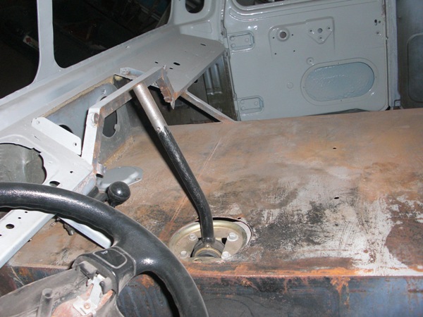

Если я правильно понял, ты перенёс рычаг кпп ?
Можно этот узел подробней?
И где сейчас остальные рычаги?

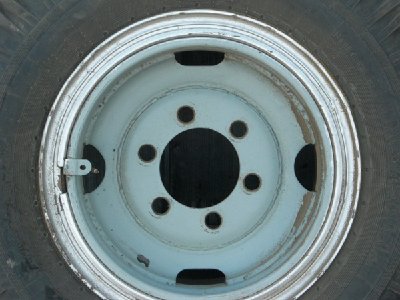

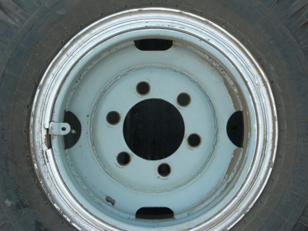

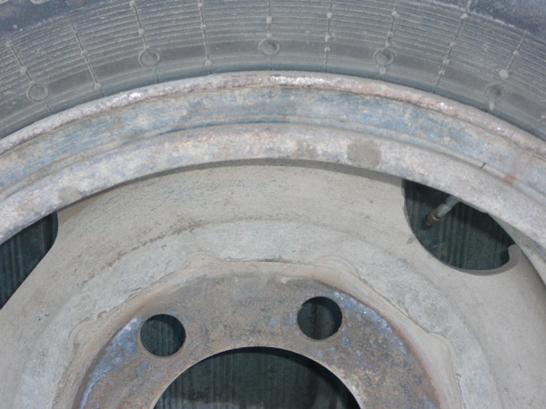

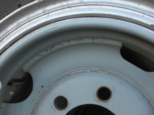

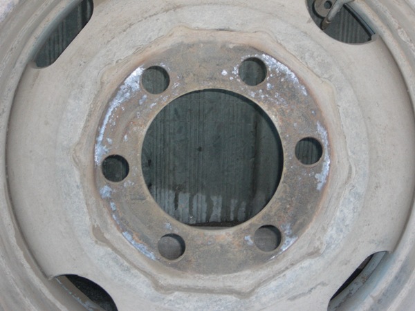

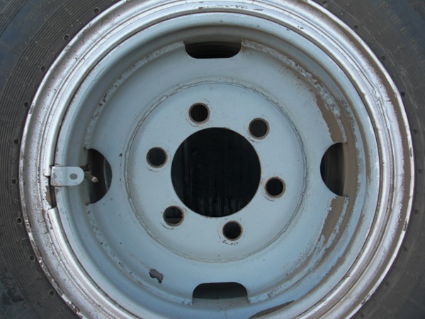

А ты не мог бы крупную-крупную фотку колесного диска сделать, чтобы видно было, как сварено?

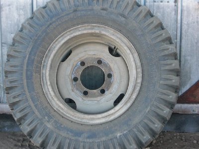

ic писал(а):А ты не мог бы крупную-крупную фотку колесного диска сделать, чтобы видно было, как сварено?
Можно.
Инженер74
Сообщения: 592
Откуда: г.Тюмень
Re: Инженер74
Сообщение Инженер74 »
Ещё немного.

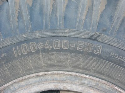

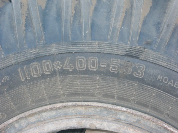

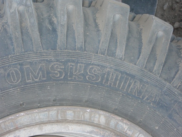

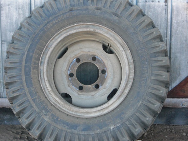

Модель шины какая???

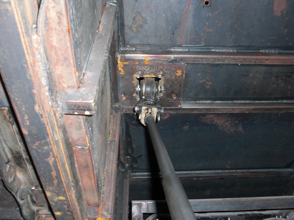

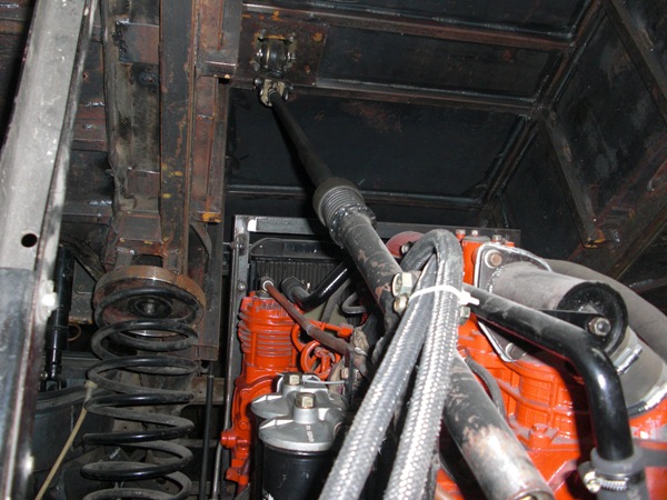

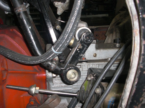

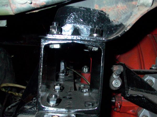

Алекс писал(а):Если я правильно понял, ты перенёс рычаг кпп ?

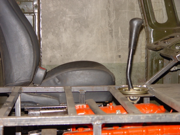

Механизмы управления КПП переделаны на обоих машинах. На снимках машина с дизелем FE-6 вместе с КПП, механизм полностью имплантирован от рузовика "Ниссан", и вживлён в кабину 66-го. Ниже фото механизма, адаптированного под КПП ЗиЛ и дизель Д-24Х. Остальные рычаги ликвидированны как класс, управление РК, КОМ осуществляется пневмоцилиндрами, которые в свою очередь управляются при помощи тумблеров установленных на панели приборов и электромагнитных клапанов, установленных вместе с пневмоцилиндрами.

Jecki писал(а):Модель шины какая???
Модель - 47А. :wink:

Re: Инженер74
Ещё немного по механизму управления КПП.

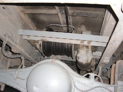

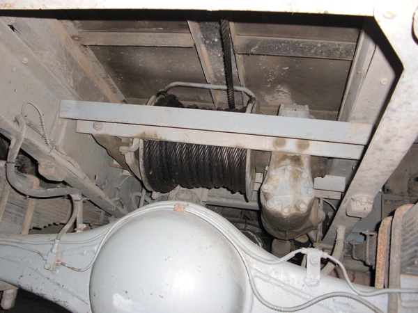

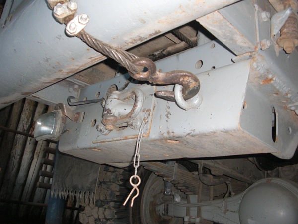

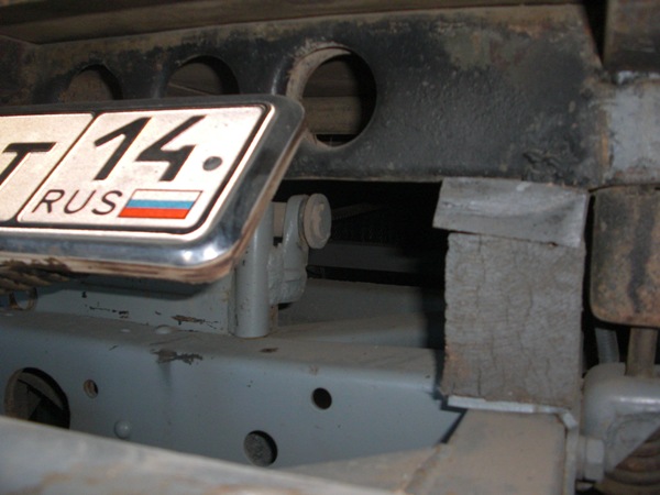

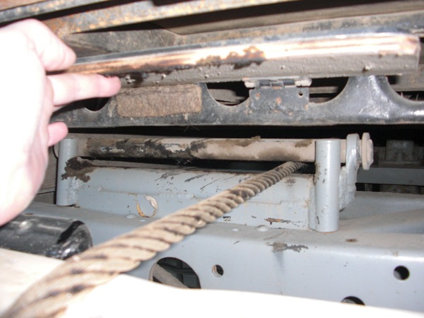

как ты лебедкой пользуешься? :D
Резину испытывал, как впечатления?
какая марка кунга.
Лебёдка установлена в задней части рамы, трос выводится только назад. Вывод троса осуществляется из-под номера, номер закреплён на откидной рамке. Резина как и всё в технике, смотря где ездить и с чем сравнивать, очень хороша по песку и плотному снегу. Ещё её наверное до пенсии хватит, если машина лёгкая, то думаю такую резину лучше не ставить: очень-уж она жёсткая! У нас машина тяжёлая, поэтому нормально. Про марку кунга ничего сказать не могу, но очевидно это была какая-то радиостанция.

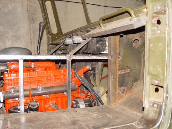

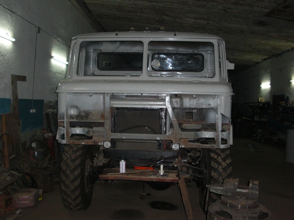

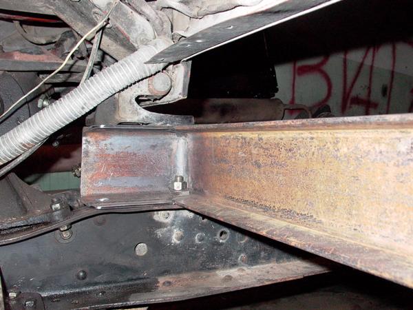

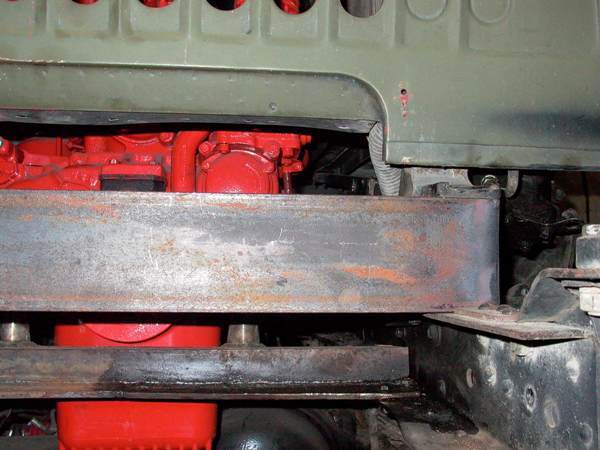

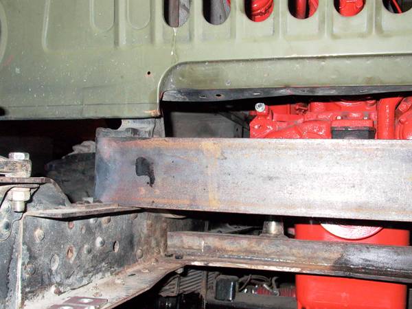

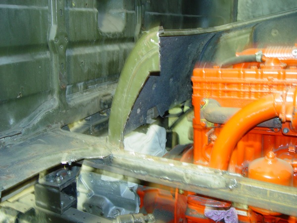

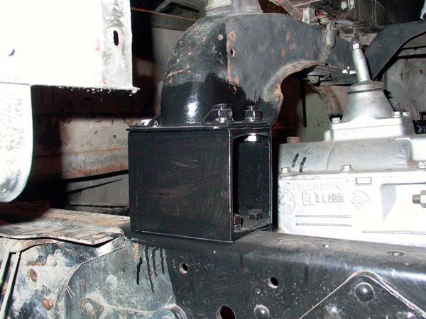

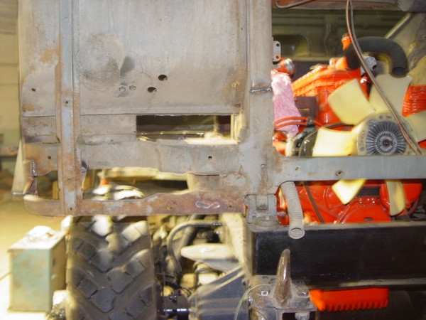

Pilot писал(а):Вопрос по дискам!? УРАЛ то 20!!! как лифтовал кузов и кабину!
По кабине тема вообще особая, поэтому выложу фотки посмотрите, будут возникать вопросы буду отвечать по ходу обсуждения. Под кунг просто добавлен брус необходимой высоты. Заменены передние кронштейны рессор ( на задние). Добавлены листы в пакеты рессор. :D

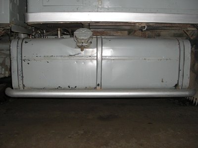

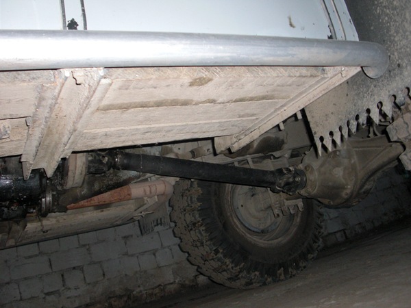

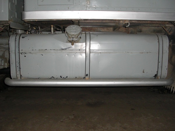

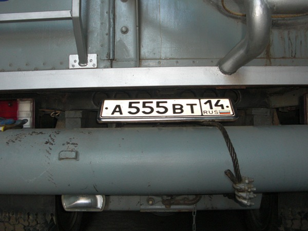

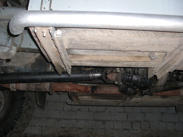

alexandr ru писал(а):сразу видно,что машина делалась под свободные от леса пространства.В лесу пластиковый спойлер и зеркала долго не проживут.А вообщем здорово.Про защиту бензобака вопрос:труба идет по периметру и к чему крепится,или снизу лист во весь бензобак?
Установлены КамАЗовские баки 2*250. На каждом по 3 самодельных кронштейна из швеллера №6. Под баками выстелена доска 20мм. Труба приварена по внешнему контуру кронштейнов. :D

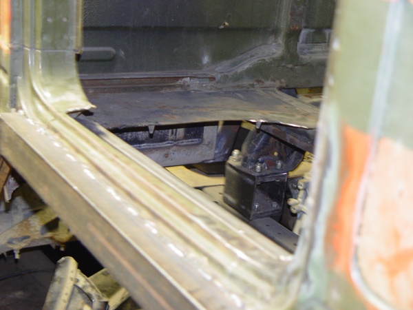

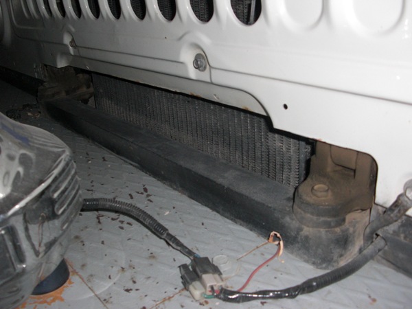

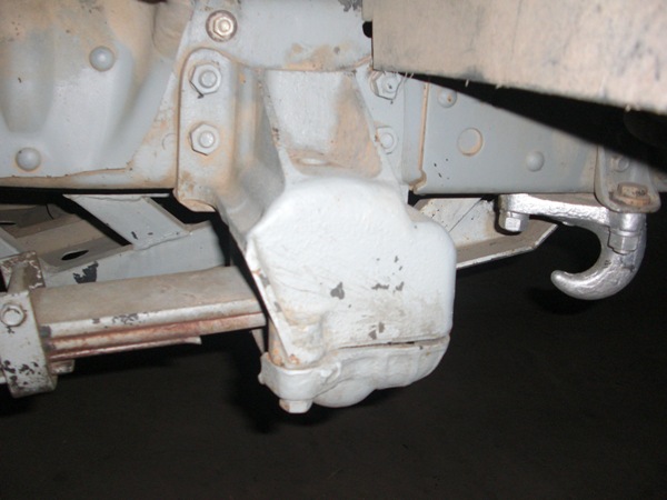

К вопросу о "лифте" кабины.

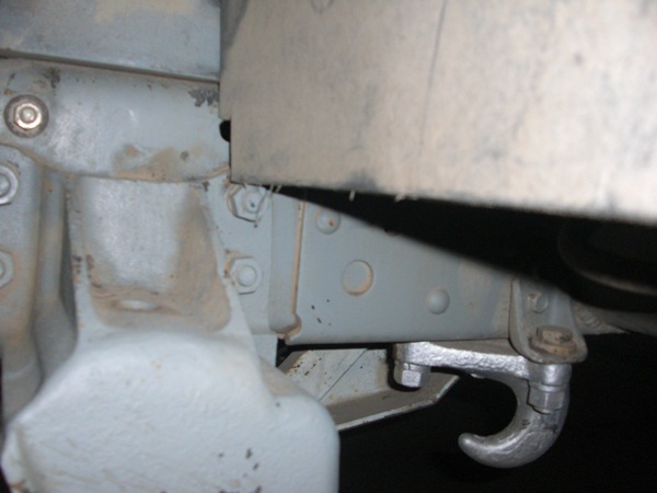

"Лифт" кабины. :wink:

И последняя... По "лифту" кабины. :D
жарник
Сообщения: 1690
Откуда: тверь
Re: Инженер74
Сообщение жарник »
бампера зачётные. что за труба использовалась?
