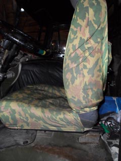

- arckot
- Сообщения: 140
- Зарегистрирован: 23 ноя 2009, 18:52
- Откуда: Саратовская область
Re: Воткнул новую сидушку в кабину. От легковушки
А у меня от 412 за 4часа всё поставил(фото как вставлять низнаю)2ой год езжу рост185 ничё не мешает и залажу хорошо ,мне нравится.

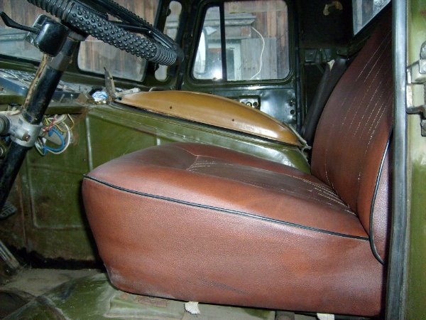

- arckot
- Сообщения: 140
Вот фото а то подумают что треплюсь да и человек просил.

- tuk
- Сообщения: 2868
- Поблагодарили: 76 раз
фотографии
