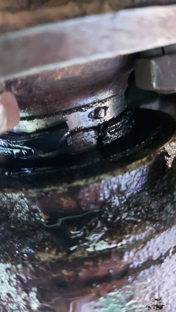

Замена сальника на КОМе
Трепать мой лысый череп!!!!
Вынули сальник а он 52 по наружному диаметру (30х52х10)!! А у меня 44х30х10 куплены!
Почему у меня сальник такой инопланетный?
КОМ у меня може какой то не такой?
Шпонка тоже помучала (не вынуть было), но долбили её и грели вал, вылезла.
Засада. После замены, новый ссальник ссыт хуже старого. Старый был действительно убит в хлам.
Думаю, мастер порвал или погнул ссальник при установке. Ставил в темноте и ес-но молоточком. Будет переделывать.
Вопрос: Ссальник ставится пружиной внутрь или наружу? Ставил пружиной внутрь.
Всё ветку не читал, но что касаемо крайнего сообщения, а на самом валу выработка есть?
Леонид К.
- Сообщения: 875
- Откуда: Питер
Сам не смотрел вал, при замене теперь посмртрю. Но логика подсказывает, что лебёдка не работает столько чтоб ссальник канаву на валу натёр. Ну и не может новый ссальник течь сильней старого, треснутого.
Какой всё же стороной его правильно ставить??
- AlexanderN
- Сообщения: 5389
- Откуда: г.Москва
Леонид К. писал(а):[post]327442[/post] Но логика подсказывает,
Иногда надо не рассуждать, а просто посмотреть
Леонид К. писал(а):[post]327442[/post] не может новый ссальник течь сильней старого, треснутого.
Легко. Размер не соответствует заявленному. Замеряй перед установкой
Леонид К. писал(а):[post]327442[/post] Какой всё же стороной его правильно ставить??
Пружинкой к маслу. То есть внутрь
По идее если сальник кома со стороны кардана бежит, то и из кпп масло вытекает? У меня его сьело как то странно, течет довольно активно...
