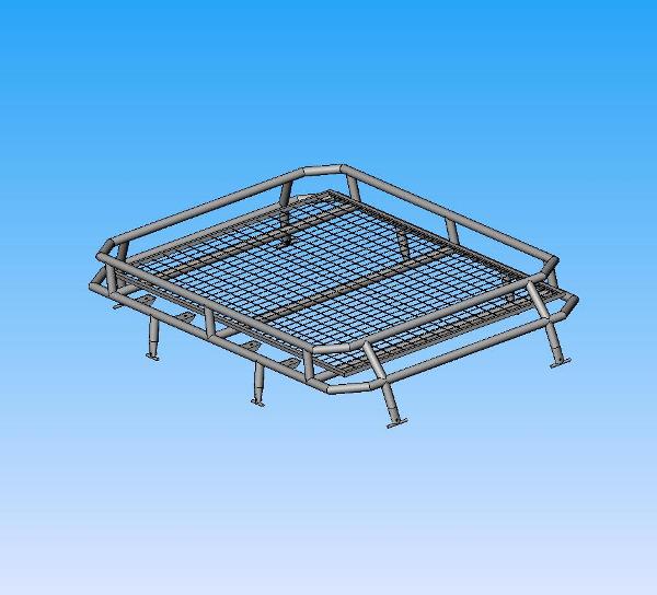

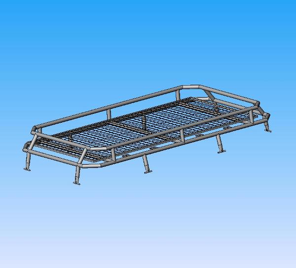

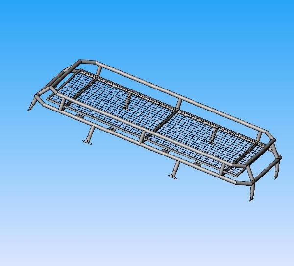

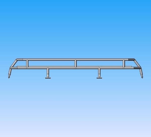

Время идет и мы не стоим на месте... точнее наш конструктор не дает нам стоять на месте и сидеть без дела, т.к. постоянно выдает новые комплекты чертежей на разную продукцию, а мы её осваиваем... Вот очередной продукт-багажник на крышу ГАЗ 66.

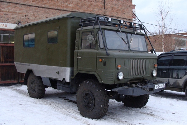

Немного о багажнике:
Багажник устанавливается на крышу кабины автомобиля.
общий вес багажника порядка 23 кг.
Максимальная нагрузка, при которой начинается деформация сетки 113 кг. (расчет производился в инженерной программе, меня держит спокойно, моя масса 87 кг).
Цвет любой.
Багажник оснащён 4 кронштейнами для противотуманных фар (при необходимости фары могут входить в комплект поставки багажника).
Так же багажник может быть оснащён резинками для крепления груза.
Мы уже изготовили 3 таких багажника.
Первый установили на машину с высоким КУНГом. к сожалению фото сделать не удалось т.к. не было под рукой фотоаппарата. Владелец потом звонил и говорит, очень удобно перевозить резиновую лодку, не надо её сушить и сдувать.
Второй просто продали, но из разговора с покупателем стало ясно, что он будет установлен на бортовую машину.
Третий сейчас установлен на машине, которая у нас строиться. В настоящий момент багажник не покрашен, а выкладывать фото недоделанного продукта... сами понимаете... как будет возможность, сразу будет фото.
Готовы ответить на любые вопросы касаемо багажника.

Что за сетка?
А зачем столько точек крепления к кабине!?
А как открывается кабина при доп весе в 150 кг.
И сколько такой агрегат стоитесли в МСК!?

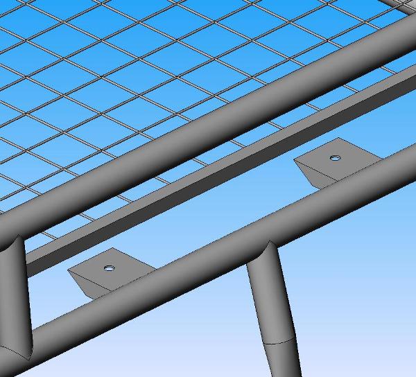

Тоже интересует, плюс как сделаны крепление под фары??

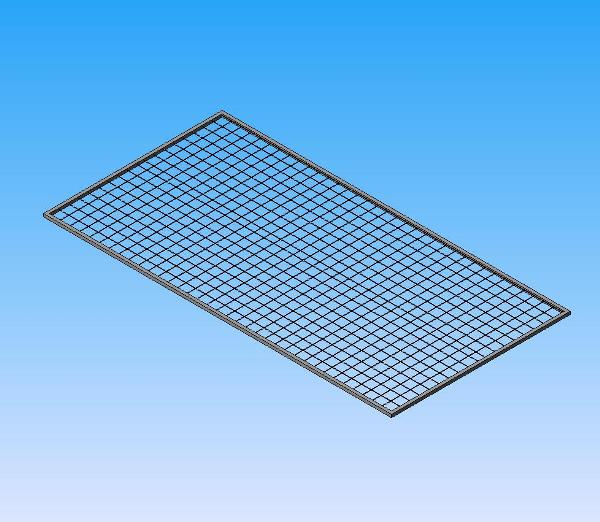

Сетка сварная (ГОСТ 2715-75, если память не изменяет). Ячейки 50х50 мм, диаметр прутков 2 мм. По периметру сетки, труба квадратная 15х15 ГОСТ 8639-82.
Что касается количество точек крепления... действительно достаточно четыре точки крепления по бокам кабины, дополнительные опоры играют больше эстетическую роль, чем функциональную. Но, тем не менее, при прикладывании нагрузки в центр багажника (равно погрузке вещей в центр багажника, либо человек встал в центр багажника), (моделировали на компьютере) деформация центральной части багажника значительно ниже, чем при той же нагрузке, но без дополнительных опор.
Как поднимается кабина при полной загрузке багажника, ни кто не проверял, да и не к чему это. Если возникла необходимость поднять кабину, багажник можно и разгрузить.

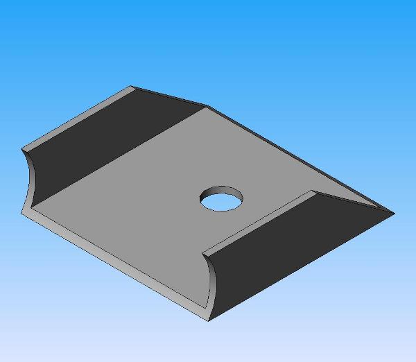

Крепление фары прикладываю изображение:

кстати поднять то наверно не так сложно . А вот закрыть будет тяжело .

Кабины выдержит 150 кг на багажнике ? Неповредится ?

откуда вообще 150 кг? я писал про 113 кг и то это РАСЧЕТНАЯ нагрузка, вычесленная в Solid Works. В реальности мой вес, 87 кг, держит без проблем, с кабиной в статическом состоянии при этом не чего не происходит. На ходу же больше 60 кг не грузили, но при 60 кг все ок!

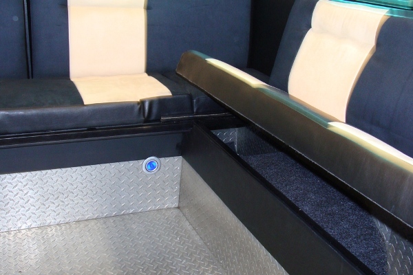

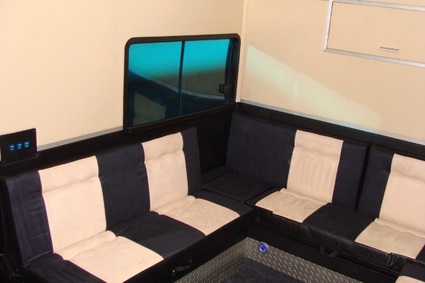

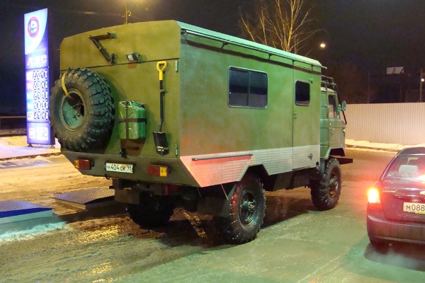

Уехала от нас ещё одна машинка...
немного фото:
немного фото:

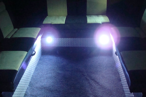

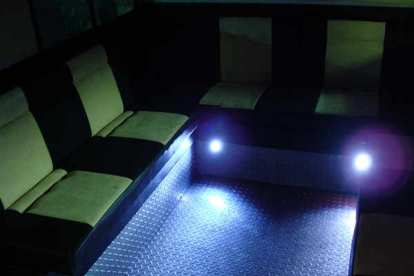

ещё фото

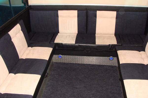

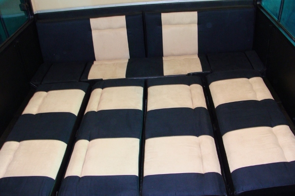

что бы спать удобнее было...

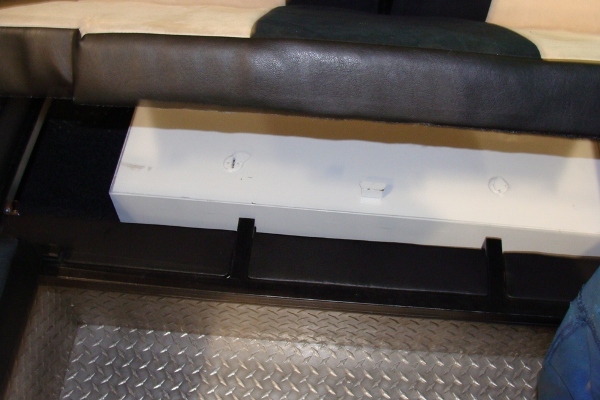

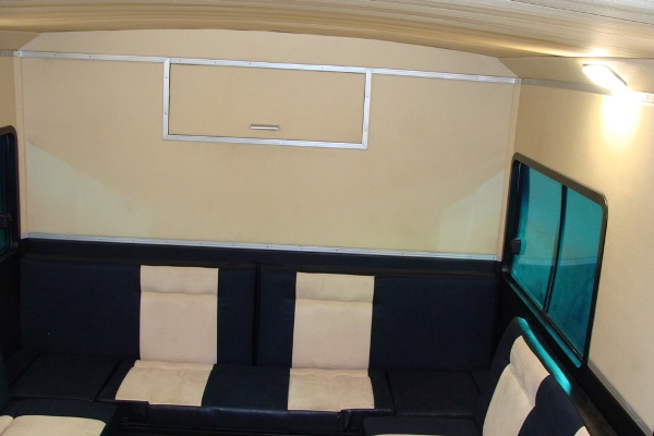

А фото заднего отсека ?

Все делаем точ в точ, как ты написал. Когда есть возможность, фоткаем и на больше фотиков.
скоро будут:)
